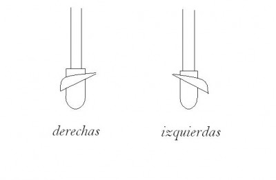

No entiendo bien tu pregunta, pero voy a intentar contaestarte. Las hélices comerciales, las mires como las mires, giran a derechas o a izquierdas. Solo tienen una posición para ser roscadas en el eje.
Como tú bien dices, la hélice de giro a izquierdas provoca un avance del barco cuando esta gira a izquierdas, para lo cual el motor tendrá que girar en ese sentido. Para conseguir esto último tienes que probar a conectar los cables de alimentación al motor en un sentido u otro hasta conseguir que gire en el sentido deseado.
Adjunto un esquema (casero, muy casero) de como tiene colocadas las palas la hélice a derechas y a izquierdas para que reconozcas el sentido de giro de una hélice

Os pongo la definición.
El paso de una hélice es a la derecha cuando mirada por detras (desde popa), girando en el sentido de las agujas del reloj efectúa un movimiento de avance y por el contrario es a la izquierda cuando retrocede siguiendo el mismo sentido de rotación,

Luis las hélices no son simétricas, la forma de la pala cambia según sea para atacar el agua en el sentido de giro o salir, por eso te las venden de paso a derechas o izquierdas.
