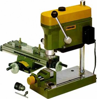

He visitado la web de sell-it-easy y me llama la atención el siguiente conjunto de mesa de coordenadas, taladro y soporte por 210 € + gastos envío. Alguien me puede dar una valoración, o alguna alternativa más ventajosa en relación coste-calidad

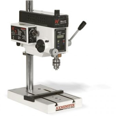

Yo, ayer mismo, les encargué este conjunto...fueron 264 y 18 de envio... me parece muy bien de precio

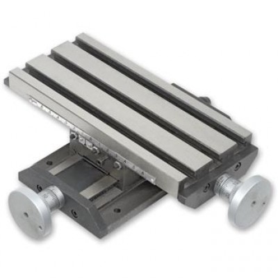

Joder que rapidez!. Seguro que no haces guardia ante el PC para contestar correos preguntones?. La mesa parece la misma, la mordaza también. Difiere el taladro y el soporte. Cuando te llegue me avisas y me lo enseñas para poder valorar el tamaño del conjunto. Ten en cuenta que mi garito de trabajo es menos de una cuarta parte del que tu tienes. Prometo unas cañitas en compensación.

Sin dudarlo prefiero el de ramón, el que pones en la foto no deja de ser un soporte para taladro desmontable y es bastante menos preciso que el de ramón. Eso si, tienes dos herramientas en una.

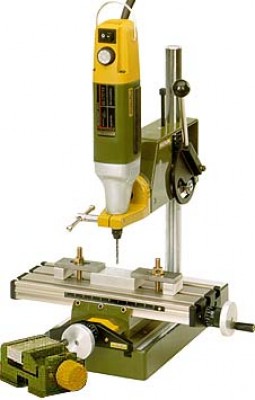

En esta casa, tienen la fresadora MF-70 con mesa de coordenadas por 223.70 € + gastos de envio.
luego el conjunto que te comenta Ramon lo tienes por 203, 85 € (TBM 220 (139.90 €),Proxxon Koordinatentisch KT70 (63.95 €)),

En cuanto llegue te la enseño (entre cococha y cococha, que empieza a ser una tradición - propongo la cococha como animal heráldico del foro)-.... pero ya te adelanto que es pequeña mas o menos como la fresadora MF....muy manejable, cabe en una caja de zapatos

carlosV escribió:He visitado la web de sell-it-easy y me llama la atención el siguiente conjunto de mesa de coordenadas, taladro y soporte por 210 € + gastos envío. Alguien me puede dar una valoración, o alguna alternativa más ventajosa en relación coste-calidad
Yo tengo ese conjunto proxxon y no te lo aconsejo.
El taladro sí, es una maravilla de suavidad, precisión, potencia, etc. pero se puede comprar por separado.
Lo que no va bien es el sistema de columna porque le falta rigidez y se te puede torcer el taladro a la mínima que haya una veta más dura, etc.
Te aconsejo cualquiera de las dos opciones que te han sugerido los compañeros...

Casi....
Actualmente el 90% del uso que le doy a la fresadora es como taladro de precisión. Va muy bien pero el sistema de inmersión por ruedecilla acaba siendo muy, muy pesado cuando se trata de hacer una serie muy repetitiva de orificios iguales, por ejemplo, los cientos de motones que estoy haciendo. Por eso me hecho con este taladro para ver si el sistema de palanca alivia mis muñecas y, de paso, tener sustituto a de la mifresadora por si falla (que no tiene pinta). Como la oferta no me pareció mala y tenía que pedir otras cosas a Sell, pues pequé

Yo miraria un poco mas antes de comprar nada, que luego pasan las cosas, mira Ramon esta arto de darle a la ruedecilla y se ha comprado una taladradora, son dos máquinas dos precios.
No se como va la fresadora de proxxon pero creo que tiene demasiadas revoluciones para lo que la queremos
Yo me compre esta por 191 la máquina y 100 la mesa + gastos, un poco más de lo que te cuesta la que dices, y estoy muy contento con ella la uso para casi todo, como frasadora y como taladradora de precision
