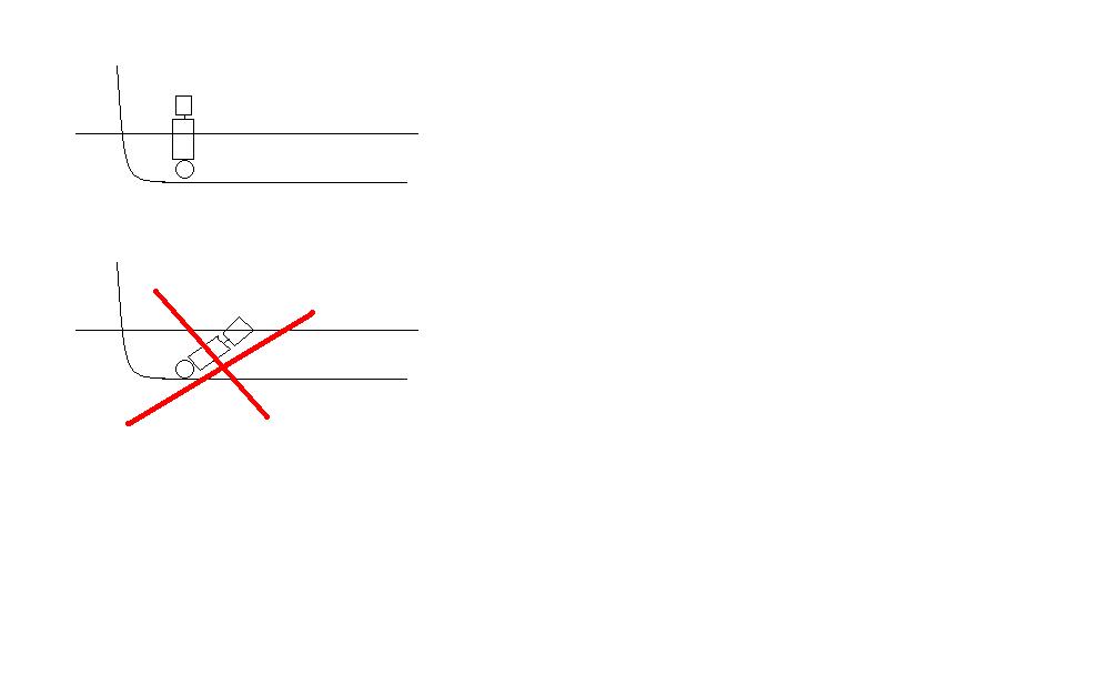

Danie, por las fotos me ha parecido que la tobera lateral inclinada hacia popa. Creo que estas toberas no suelen ser estancas y que hay que tomar la precaución de que la parte superior quede por encima de la linea de flotación (igual que los timones). De todas formas, en mi vida he puesto una y puedo estar equivocado, pero, al menos, asegurate y sacanos de la duda.
posicion de la tobera de maniobra

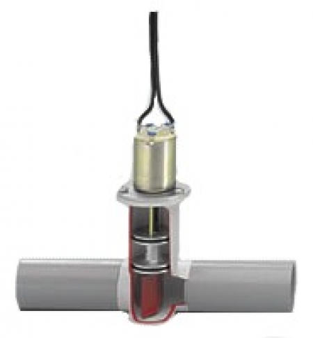

Sufeando por la web, he encontrado un enlace en el que se ve un corte de la que parece ser tu tobera y se ven unas toricas asi que puedes olvidarte de mi anterior y alarmista post.

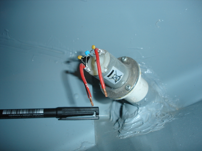

[quote="victor"]Sufeando por la web, he encontrado un enlace en el que se ve un corte de la que parece ser tu tobera y se ven unas toricas asi que puedes olvidarte de mi anterior y alarmista post.[/quote]
Si es la misma, es un motor pequeño de 4,8V y le comprado un variador para regularlo.
Si Victor, las juntas de las que comentas en la foto, les heche pegamento, por si acaso...
No quiero ni una via de agua, que si no se va todo al carajo, je,je,je...

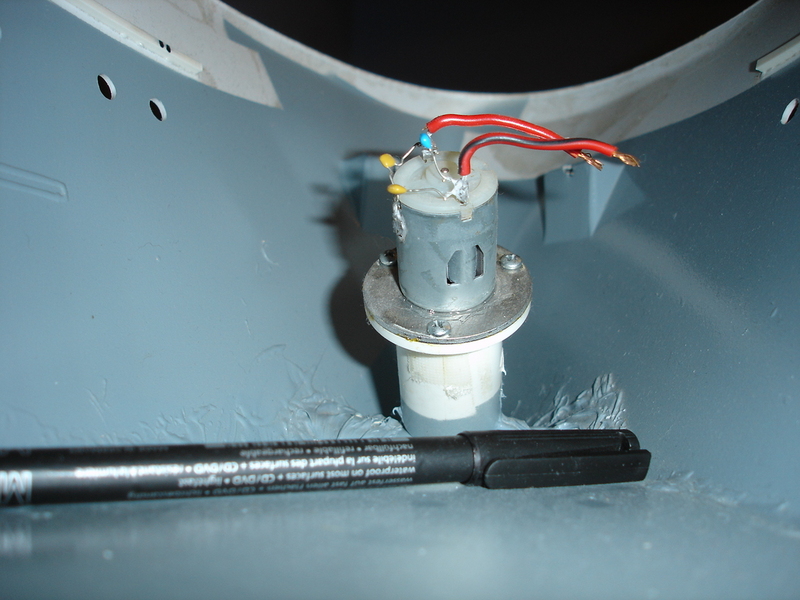

Otra foto de la turvina

[quote="Gab"]Hola,
la tobera que presenta victor en el post anterior, es gemela a la que he montado en el Hesperides.
Por el sitio que queda dentro del casco, me he visto obligado a ponerla con una inclinacion de de 45º aprox. La primera prueba que hice con el H2O, unos 30 minutos, no tubo ninguna filtracion, con el tiempo, cuando las juntas pierdan estanqueidad.... :evil:... con reemplazarlas, duraran otro monton de tiempo.
Saludos[/quote]
Gracias Gab pero creo que ya esta todo solucionado...
