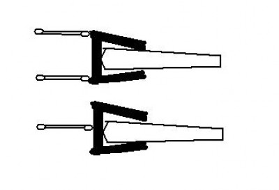

FJMARGON134 escribió:
He observado que los cañones suelen ir enganchados por la parte posterior de la cureña a la cubierta mediante uno o dos cabos (los train tackles).
La pregunta es, cuando se utiliza un metodo u otro.
Su pongo que te refieres a lo que en castellano se llaman aparejos (o palanquines) de retenida. En el Monfeld aparecen las cureñas continentales (a la española) con dos, y las inglesas con uno.
En el caso español, en algunos sitios las cureñas "a la española" aparecen con dos y en otros con uno; supongo que podría depender del peso del cañón como se dijo antes. Las cureñas "a la inglesa" siempre las he visto con un sólo palanquín, que yo recuerde por lo menos.
No sé de qué época ni de qué barco estamos hablando, pero en España la cureña a la inglesa empezó a sustituir a la española después de mediados el XVIII, aunque debieron de coexistir durante algún tiempo.
¿Te referías a esto?
El de arriba "a la españo´la", y el de abajo "a la inglesa"

Sistema ingles: 1 train tackle
Sistema continental 2 traini tackle

Exactamente, Salva.P
