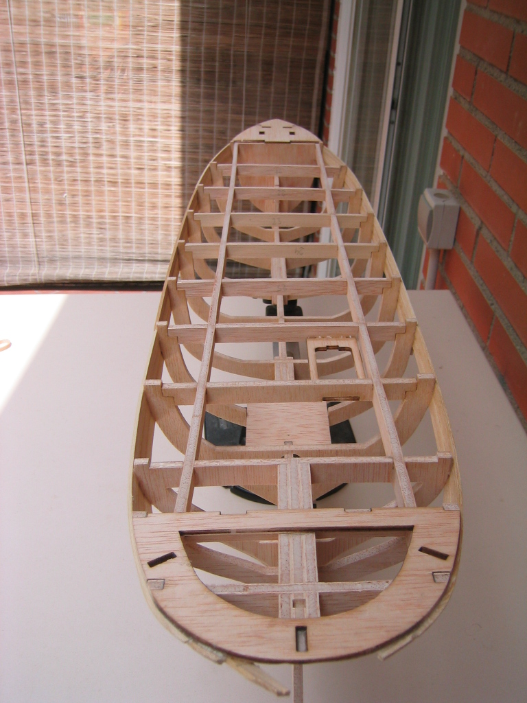

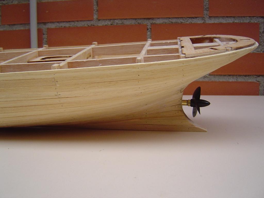

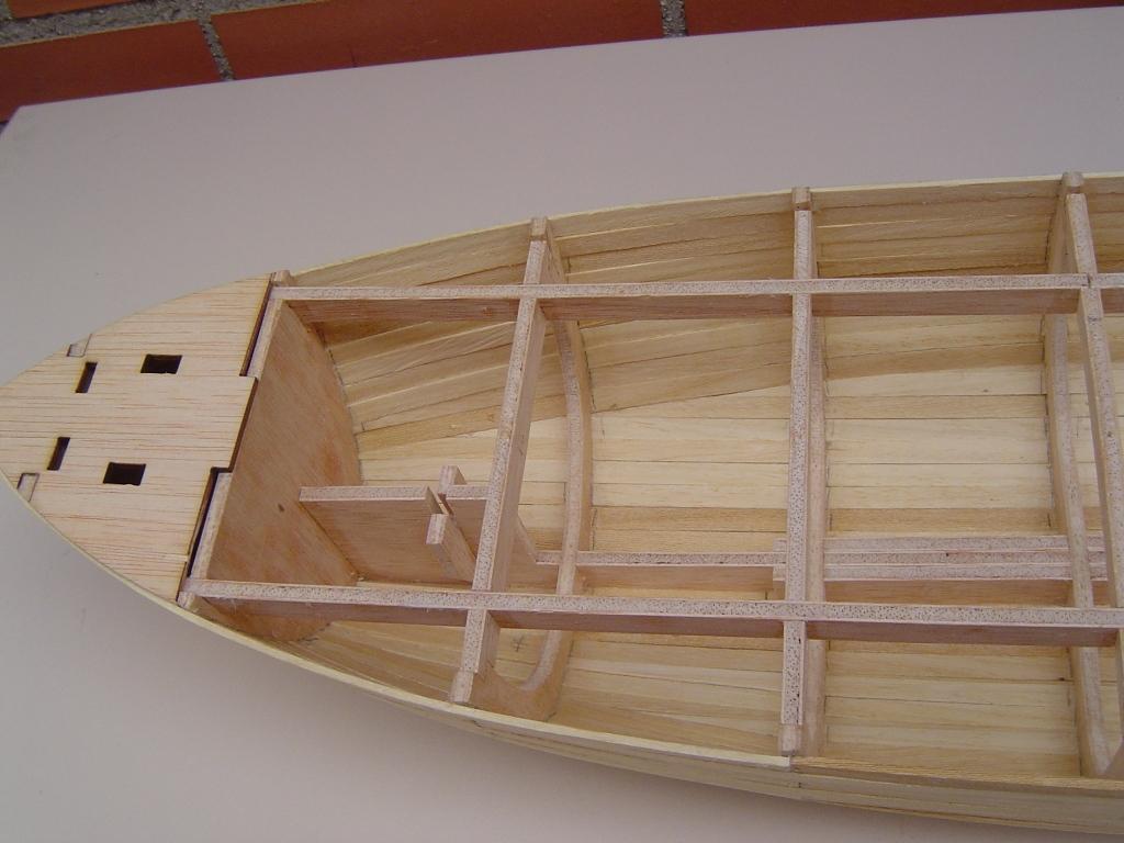

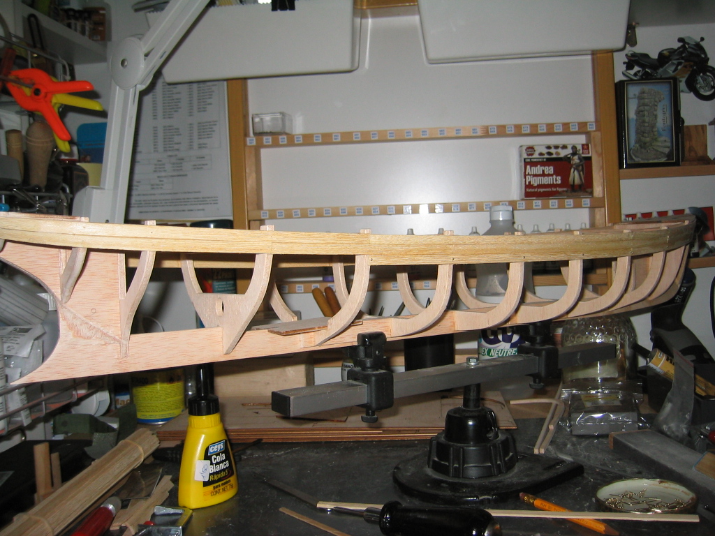

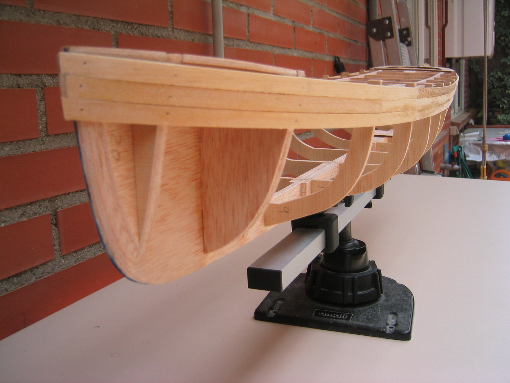

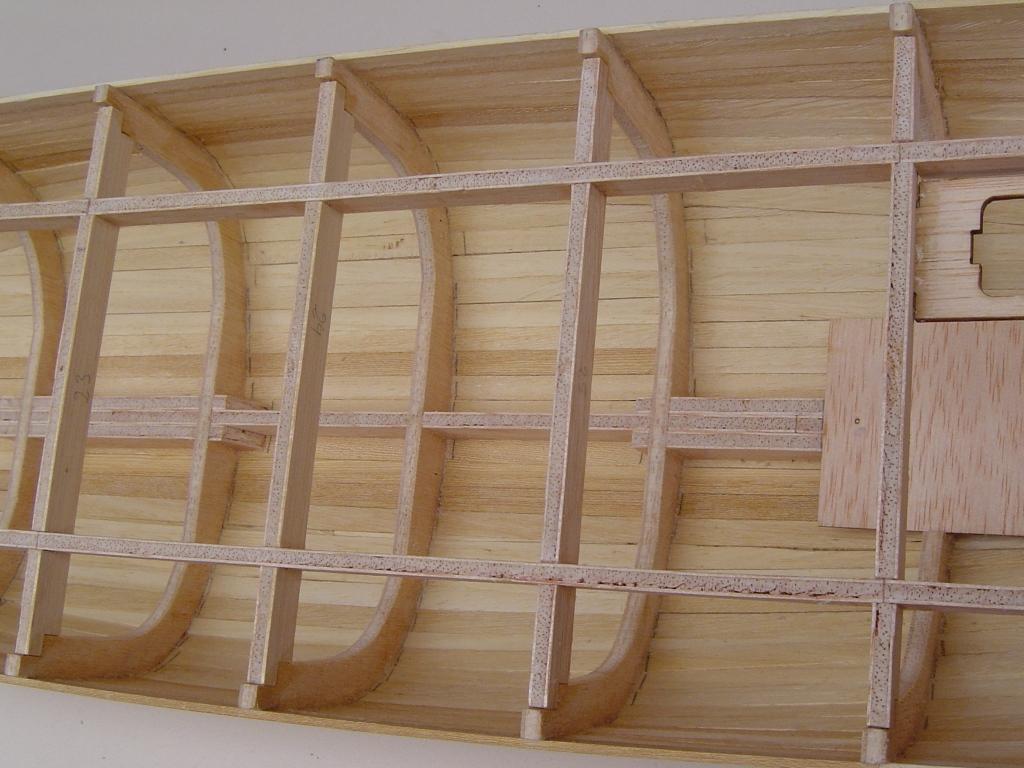

Lo dicho, cuando quieras te voy adjuntando algunas fotitos de como va mi Ulises
Marinero_de_agua_dulce
Mensajes: 1487
gamabel escribió:Hola Juan
Estoy de acuerdo, porque si no iba a ser un lio.
Ya tardas :D Saludos.
javier
Javier García
Mensajes: 590
Mensaje por Javier García »

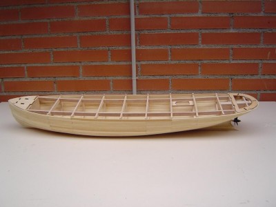

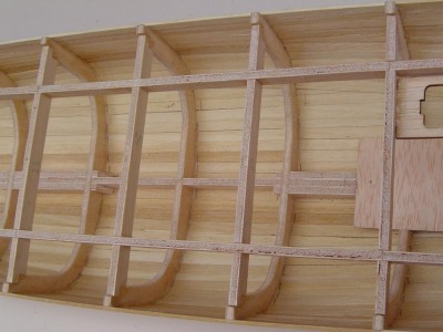

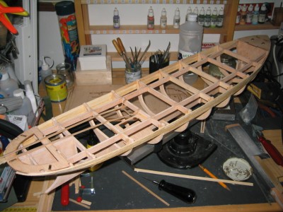

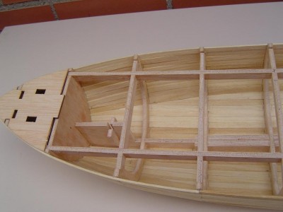

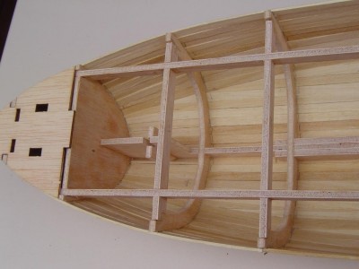

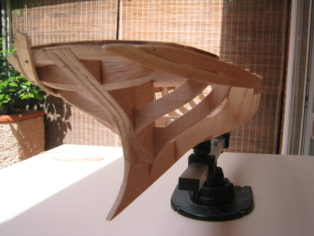

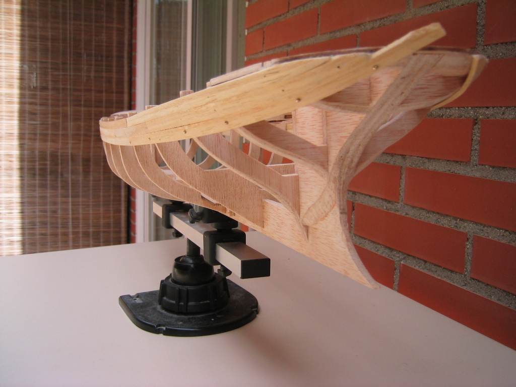

Hola Javier, eso esta echo.
Voy a empezar con las primeras fotos que hice.
Ire mandando mas, poco a poco.
Otra
Otra
Otra
Otra
Otra
Otra
Otra
Otra
Otra
Otra
Otra
Otra
Otra
Otra
Y otra
Y otra
Aqui va una
Aqui va una

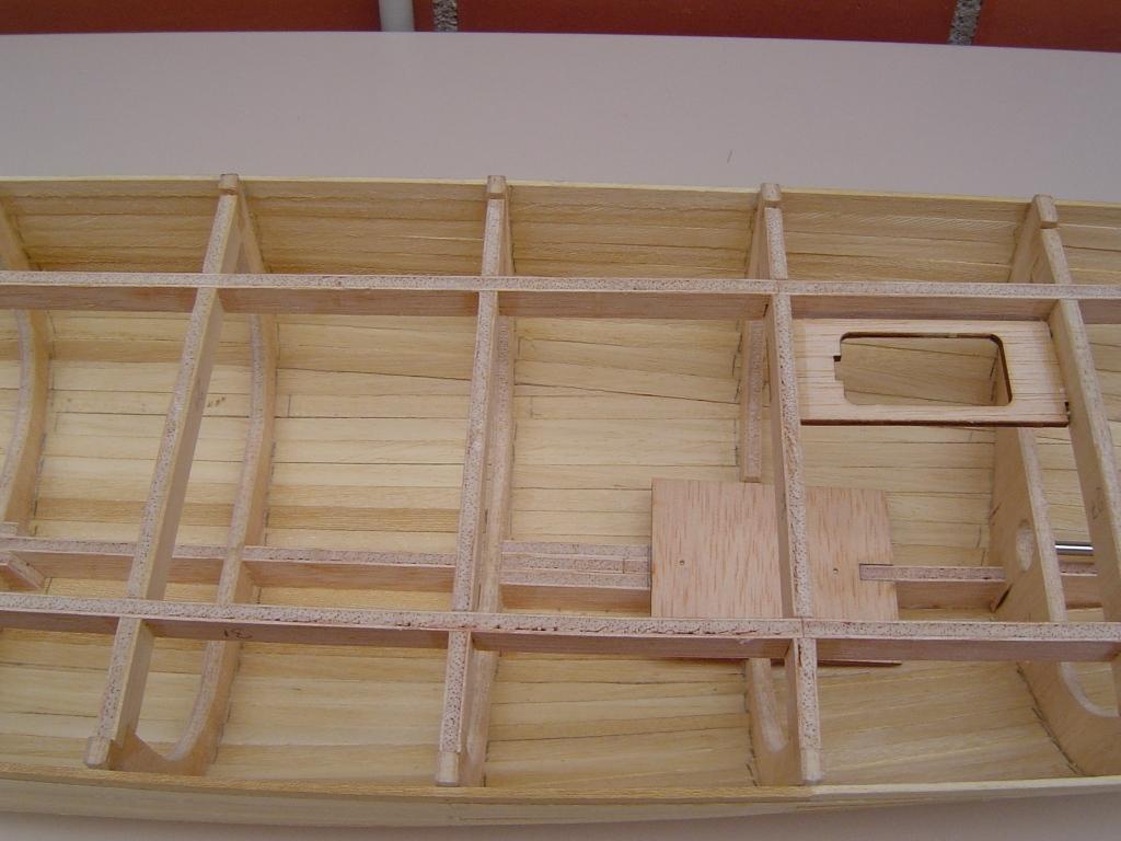

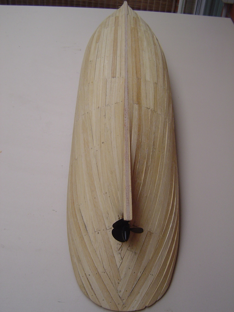

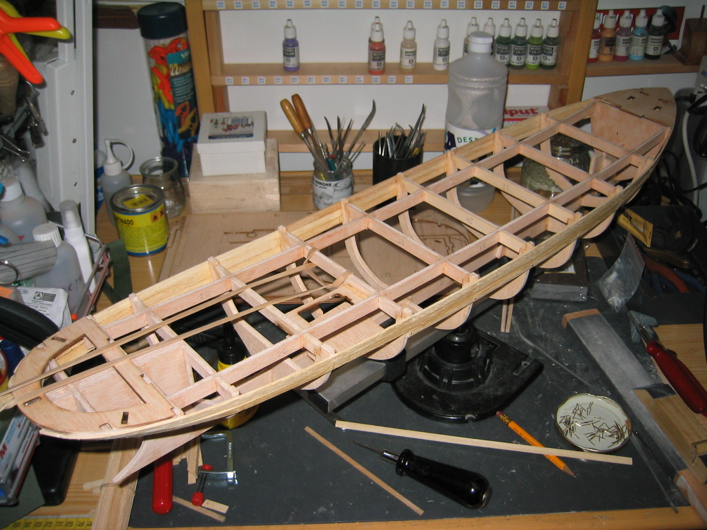

¿Estas usando contrachapado de 2mm para las tracas? o es balsa?
Javier García
Mensajes: 590
Juan, son las tipicas que vienen en el kit, respecto a eso no e comprado nada, ya que luego va a ir todo pintado.

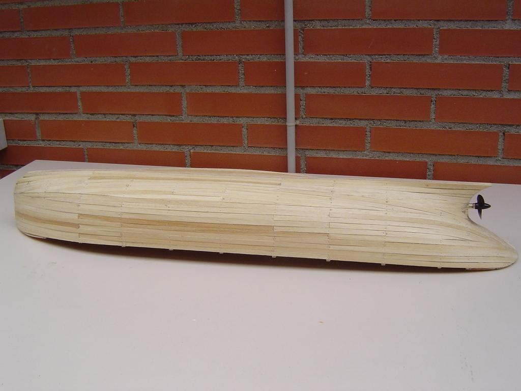

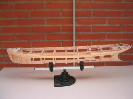

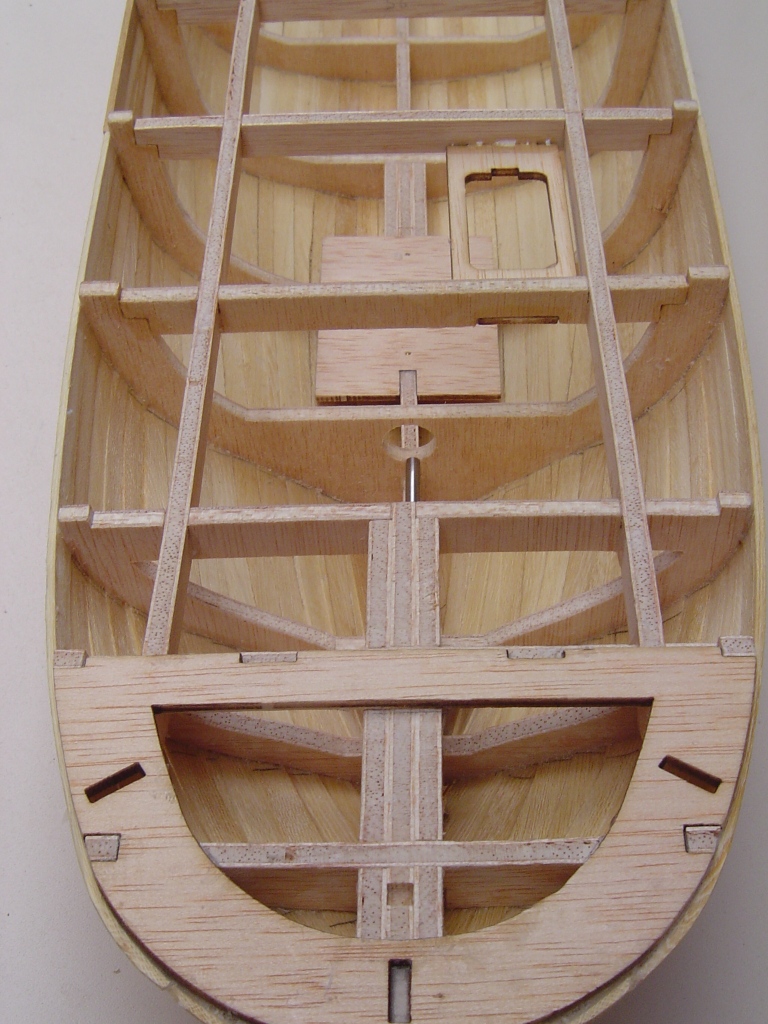

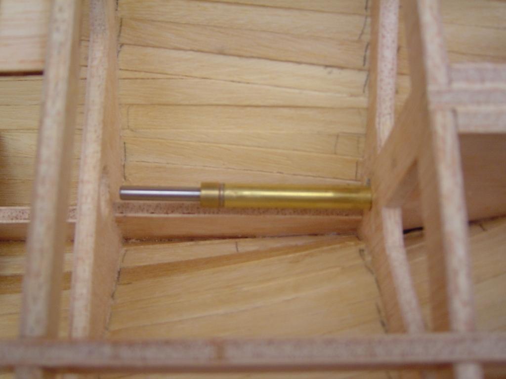

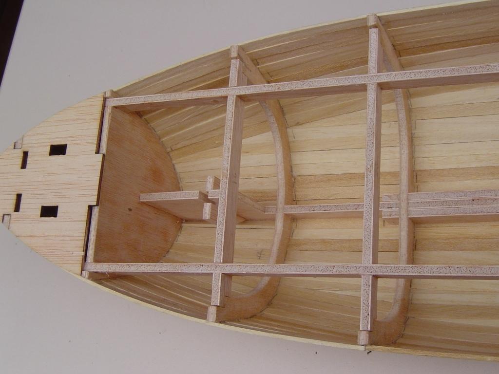

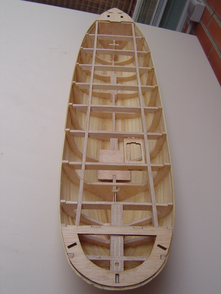

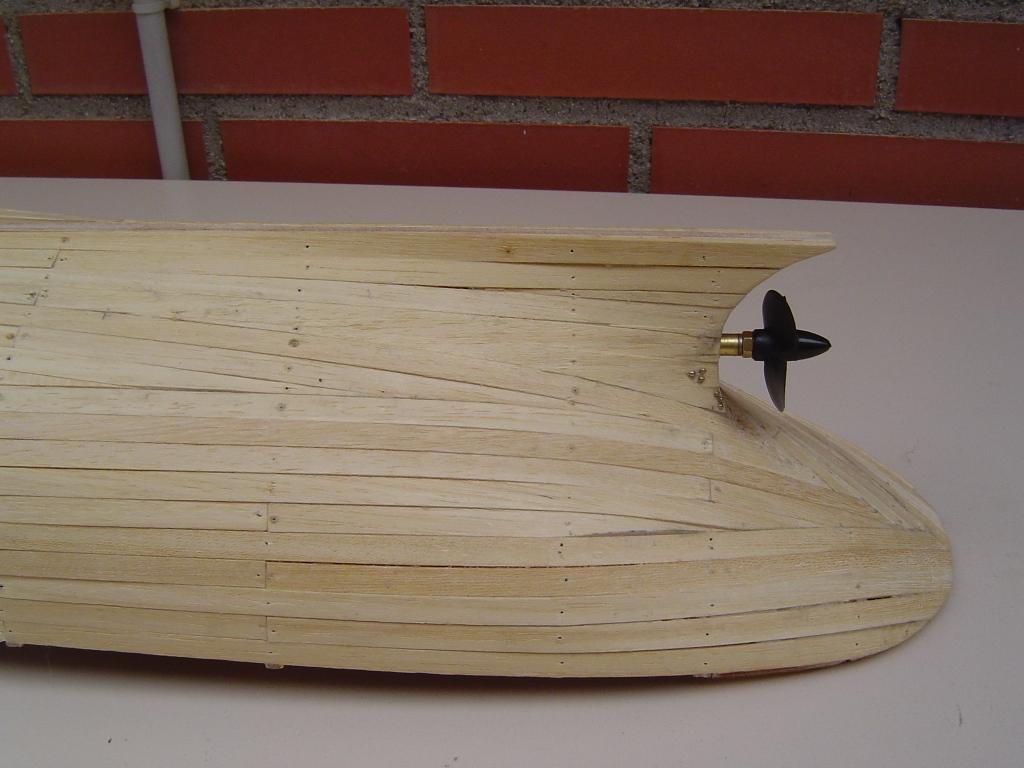

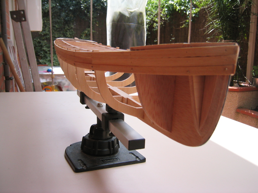

Por aqui pongo alguna mas.
Otra
Otra
Otra
Otra
Otra
Otra
Otra
Otra
Otra
Otra
Otra
Otra
Otra
Otra
Otra
Otra
Otra
Otra
Otra
Otra
Javier García
Mensajes: 590

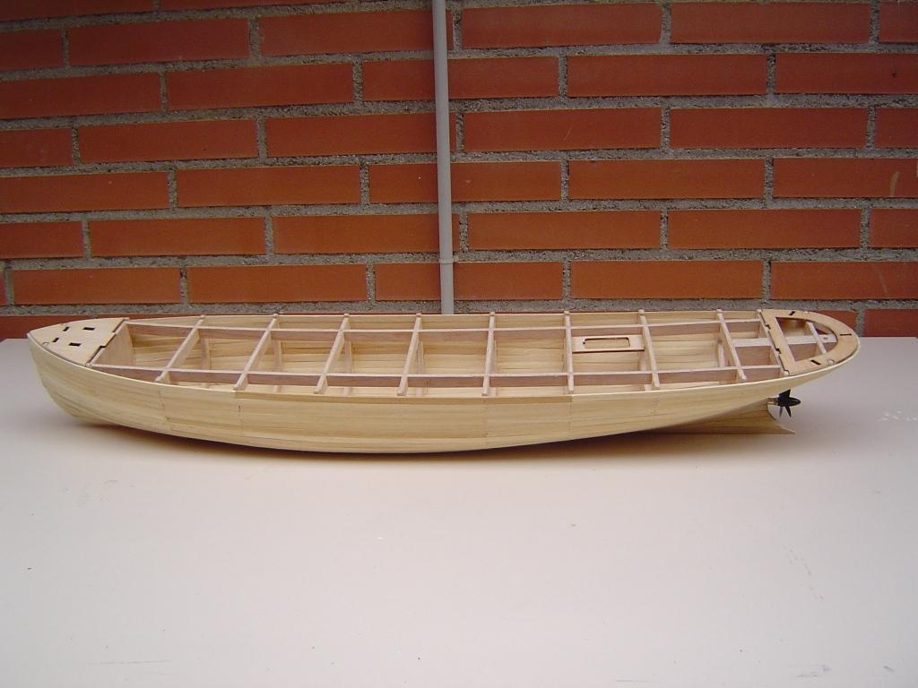

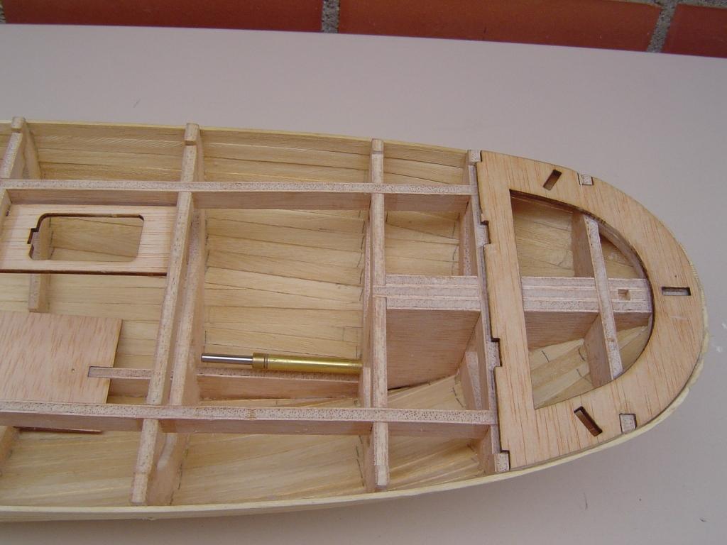

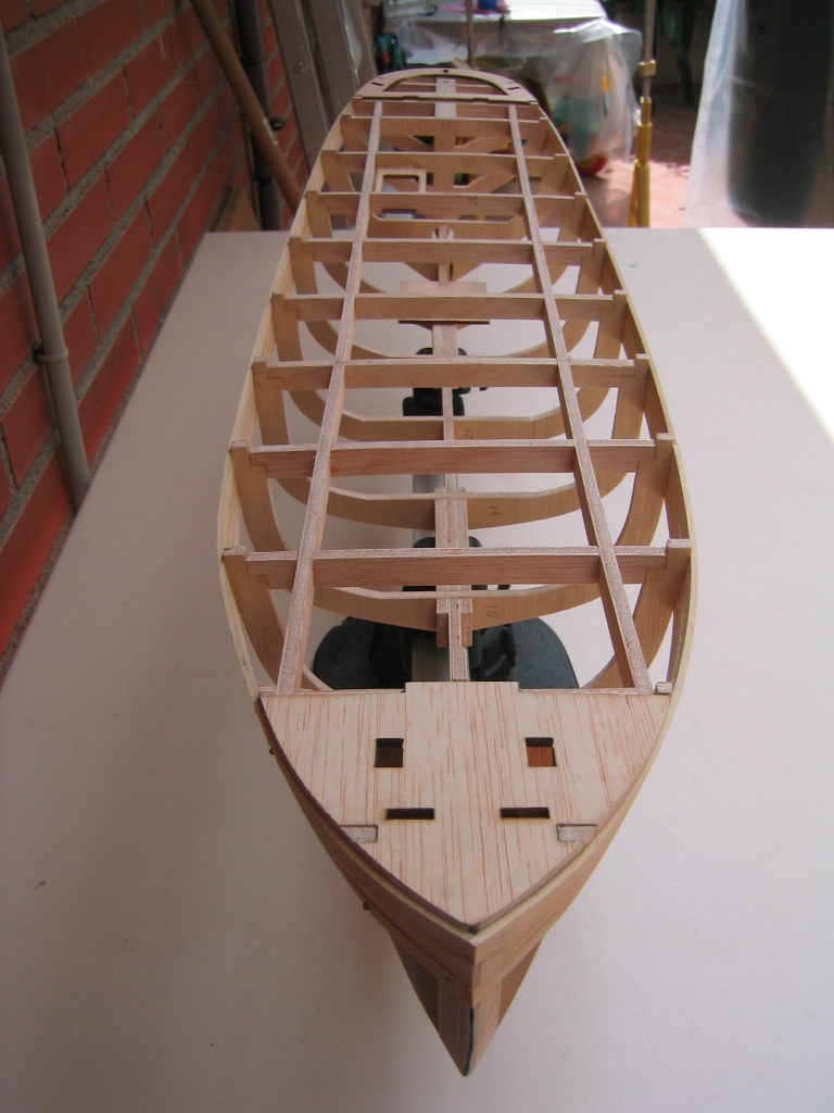

Y por ultimo estas 3 que tengo por aqui, aunque va un poco mas adelantado, ya las ire subiendo.
Y ultima de momento.
Otra
Otra
Otra
Otra

Por lo que parece, las tracas son de balsa de 3mm si no me equivoco. Te agradecería si pudieras medir su grosor ya que tengo que ir a comprar la madera y tengo que decantarme por balsa de 3mm o contrachapado de 2mm.
Gracias
Javier García
Mensajes: 590
Juan, es balsa de 3 mm

Me estan gustando muchisimo los terminados te felicito y tengo una duda de que material son los listones que estas utilizando para las tracas
Javier García
Mensajes: 590
Memoarv, perdona por el retraso, te miro lo de las maderas y te digo algo, son las que venia en kit, pero de todas las maneras te lo hago saber
Javier García
Mensajes: 590
Perdona Juan, tuve un error a decirte que las tracas eran de balsa de 3 m/m, e encontrado el listado de todo el material y realmente es Ramin de 2x7x300. al buscarlo de nuevo para memoarv, me e dado cuenta, asi que aquí lo teneis.

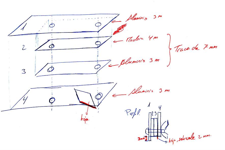

Cortador de tracas
Mensaje por juanmaram »
Disculpad pero no la tengo ahora aquí, pero me explicaré: Las piezas son rectangulares, las dos exteriores de 15x5cm y las interiores de 10x3cm
Las piezas se sujetan entre sí por presion con los tornillos que las atraviesan. La cuchilla es un trozo de hoja de cutter sujeta por presión entre las dos ultimas piezas. No va agujereada ya que si intentamos perforarla seguramente se partirá.
Como comenté, no conviene que la hoja sobresalga para cortar la madera de una pasada, conviene dar varias ahondando poco a poco y por las dos caras, así los cortes quedarán limpios.
Dejo un pequeño esquema a mano de como van montadas, si teneis cualquier duda me lo decís.
Decir que este utensilio creo que salió publicado en la revista Más Navíos, aunquea mí me lo mostró un compañero del club.
Esquema del montaje
Esquema del montaje
