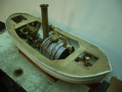

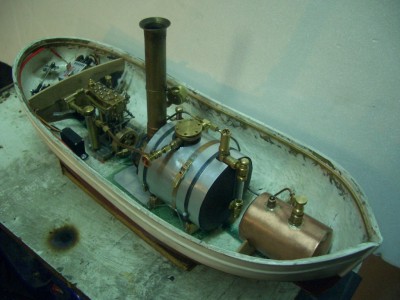

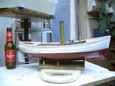

Como os dije, una vez terminada la minicaldera y el minicompound, aprovechando un viejo casco de FdV. que servia de maceta ( con geranios) y que dada su eslora (48 cm) se acercaba a mis necesidades, he decidido adptarlo para albergar todo el equipo de vapor mencionado.
Aunque el casco parece de un pesquero, he pensado hacerle una superestructura que tapará casi toda la cubierta y aún no tengo decidida la forma final.

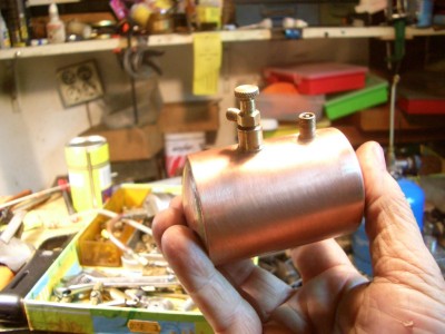

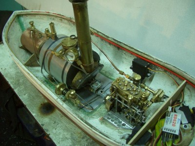

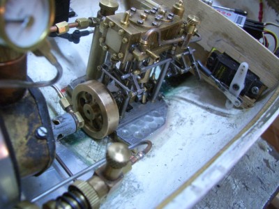

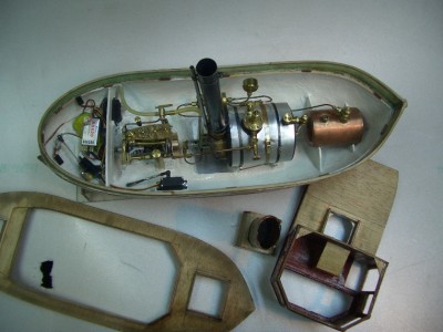

He construido un regulador de vapor, la válvula de control., depósito de gas y lubricador. Me hubiera gustado poner fotos del proceso de fabricación, pero me quedé sin cámara digital y además el maldito internet me ha dado muchos problemas, así que lo que os paso a continuación unas fotos de los hechos consumados.
He utilizado un minireceptor CoronaDual, tres miniservos y una bateria de 600 milis. Como podeis ver caben perfectamente en el casco , y su desplazamiento actual 2.150 gr. que espero no pasen de 2.500. cuando monte la superestructura ( que será de contrachapado fino y balsa), mantienen la linea de flotación un poco justa.

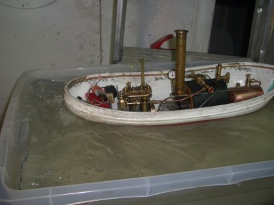

He hecho pruebas en un recipiente, con vapor y parece que le sobra potencia.

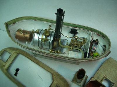

Más fotos.

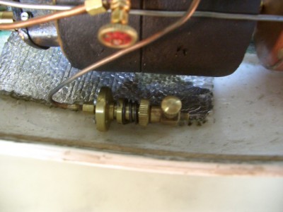

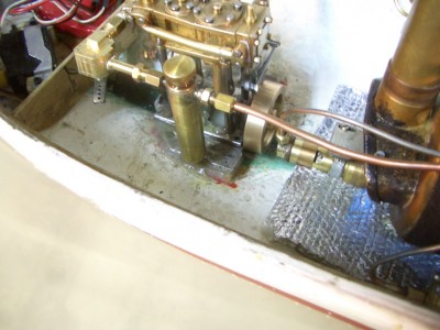

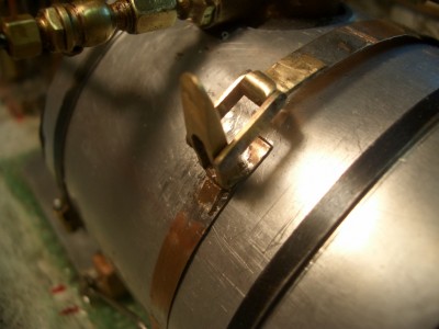

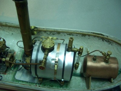

La caldera esta vez la he forrado con un material que sorprendentemente funciona de maravilla y ha resistido sin inmutarse todas la pruebas de calor y con presión. (5 bares)
Además es autoadhedsivo y es de los mejores aislantes térmicos que se encuentran.
Es plancha de ARMAFLEX, en forma de banda autoadhesiva de 5 cm de ancho X 3 mm de espesor y se vende en rollos . Todas las pruebas con vapor de la caldera las he hecho con este forro, y se puede sistener la caldera con la mano en funcionamiento. Como no tenia forro de protección, durante la pruebas se ha dañado y rasgado alguna parte del aislamiento así que lo he cambiado por otro nuevo. Hay que resaltar que me ha costado lo suyo remover el aislante pegado a la caldera, lejos de estropearse con la temperatura. Esta vez le he colocado un forro de protección de chapa de aluminio de 0.2 mm (Chapas de serigrafia desechadas de imprenta), que le da más protección.-
La caldera y quemador se desmontan fácilmente de su bancada, con un cierre rápido que he construido y es muy práctico.

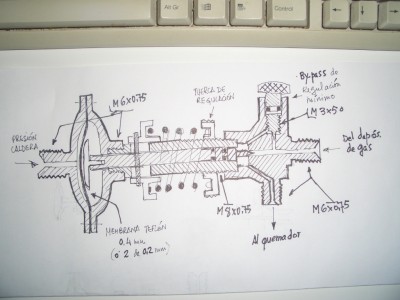

Xavier gracias por las imagenes del barco, pero me gustaría que pusieras un esquema del regulador de gas y que dieras mas información de ese asislante que comentas, yo he soldado la caja de fuegos de la caldera y la verdad no se si esta bien echo o no, tendré que hacer alguna prueva para comprovarlo, pero insisto, la soldadura no es lo mío
Hola Pira,Pira escribió:Xavier gracias por las imagenes del barco, pero me gustaría que pusieras un esquema del regulador de gas y que dieras mas información de ese asislante que comentas, yo he soldado la caja de fuegos de la caldera y la verdad no se si esta bien echo o no, tendré que hacer alguna prueva para comprovarlo, pero insisto, la soldadura no es lo mío
Parece que mi PC va un poco mejor pero es muy lento. Si esto no se estropea, te intento poner una foto con un esquema del regulador que he fabricado para el Minivap.

Xavier quiero preguntarte una cosa, lo que pones debajo de la caldera, esa especie de papel de aluminio ¿que es?, es un aislante, y para que lo utilizas.

Hola de nuevo, Pira.Pira escribió:Perdona Xavier, gracias por el esquema que me mandastes, que se me habia olvidado; y otra cosa la filigrana que pones en la chimenea del barco que estas haciendo en la punta por donde salen los gases,¿ como la haces? es que me gusta mucho.

El fondo metálico bajo el quemador que mencionas, es un trozo de chapa de aluminio (igual que el forro de la caldera) de 0,15 mm, procedente de las láminas que se utilizan en impresión Offset, de 37X45 cm. y que las imprentas por lo general desechan, pero muy aprovechables para nuestros menesteres. Normalmente te las regalan, si las pides.
El fondo del casco en la zona del quemador la he reforzado con un retal de FdV muy gruesa y sobre esta el retal de plancha de aluminio encolado todo con resina epoxi. Al ser metálica y pulida, refleja el calor procedente de la llama del quemador de manera eficaz.

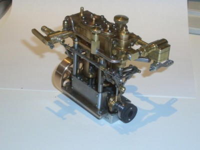

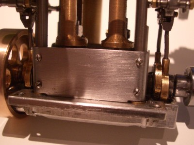

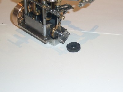

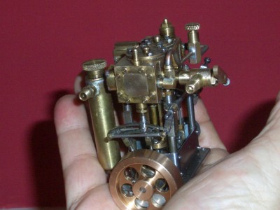

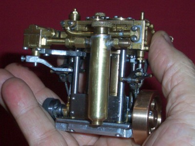

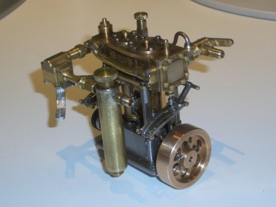

Ahora paso unas fotos del estado final de la Minicompound, a la que he modificado o añadido algunos detalles que creo que mejoran su funcionamiento y aspecto general.

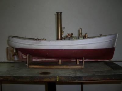

El casco, asímismo, lo he reformado, aumentando la borda en 15 mm , pues en pruebas de flotación quedaba muy sumergido, con poco franco bordo y, dado lo pesado de estos modelos con relación al desplazamiento, y después de varios naufragios por esta causa, amén de de una pérdida en el rio Ter, no quiero arriesgarme.
Ya pondré fotos del barquito...está quedando muy "mono" , según algunas opiniones.
Ahora la maquinita ...
Si queda alguna duda no vaciles en preguntar...

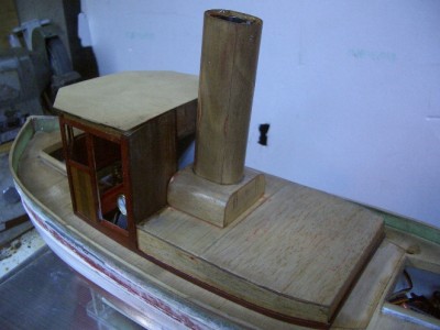

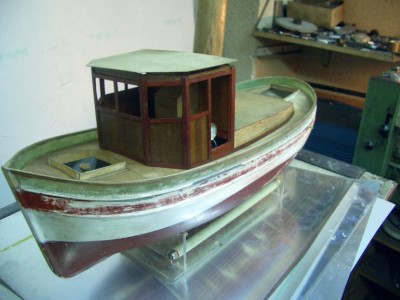

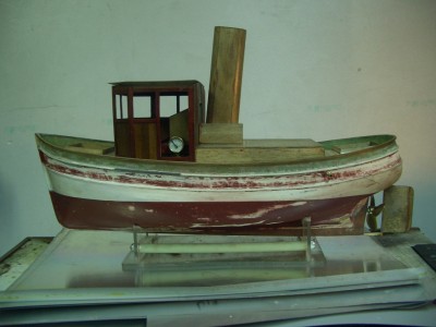

Ahora ya tengo ganas de terminar el engendrillo,(prácticamente ya podría navegar) pero tengo dudas en como darle la terminación de la superestructura, si forro la cubierta o la pinto, de qué colores, le pongo un mástil, etc., es la fase que más me fastidia, pues el no seguir ningún modelo hay que estar improvisando continuamente. Por cierto, se admiten sugerencias con fotos de algún barquito real, si lo hay.
Os paso las últimas fotos de estado actual del Ministeam.

La verdad Xavier es que el barco tal y como esta me parece bien, tal vez unas luces, hambientarle la cabina, algun manguerote, alguna escotilla bueno algo asi.
Ya veo que le has puesto la valvula de seguridad en el domo, me parese muy bien, otra cosa que me ha gustado es que como ya comentanos intentas hacer los menos taladros posibles a la caldera y eso es muy buena idea pues contra mas taladros mas sodaduras, tu te has arreglado con los minimos taladros para poner todos los elementos de la caldera. Del motor ya veo que no le has puesto condensador con esa valvula te arreglar para aliviar la condensacion inicial y luego la cierras y a tirer el vapor de escape por la chimenea, en la foto 6432 que supongo que es la entrada de vapor tienes una llave ¿ para que es ?, en la siguiente la 6433 hay como un vaipas con una llavecita, ¿ es para el arraque ? porque me perece que el motor es de doble expansion, las chapas de aluminio ya las conocia pue tengo un compañero modelista que tiene una imprenta y me ha ragalado alguna, la chimenea te ha quedado muy chula ¿ la has hecho de un tubo aplastado y forrado de contrachapado como dices. Un saludo
