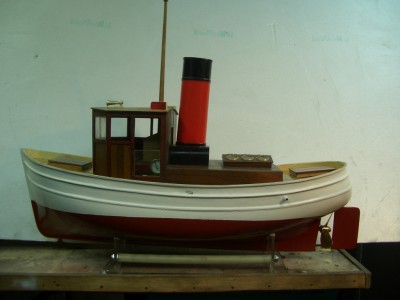

Hola de nuevo,
Contestando a koala, el que no publique nada en el foro, no significa estar parado. Lo que pasa es que e veces da pereza publicar fotos por lo lento y para colmo algunas veces, como al otro día, despues de pasarme una hora escribiendo, comprimiendo , editando etc, se me cuelga el maldito cibernético éste. y se te quitan las ganas de repetir.

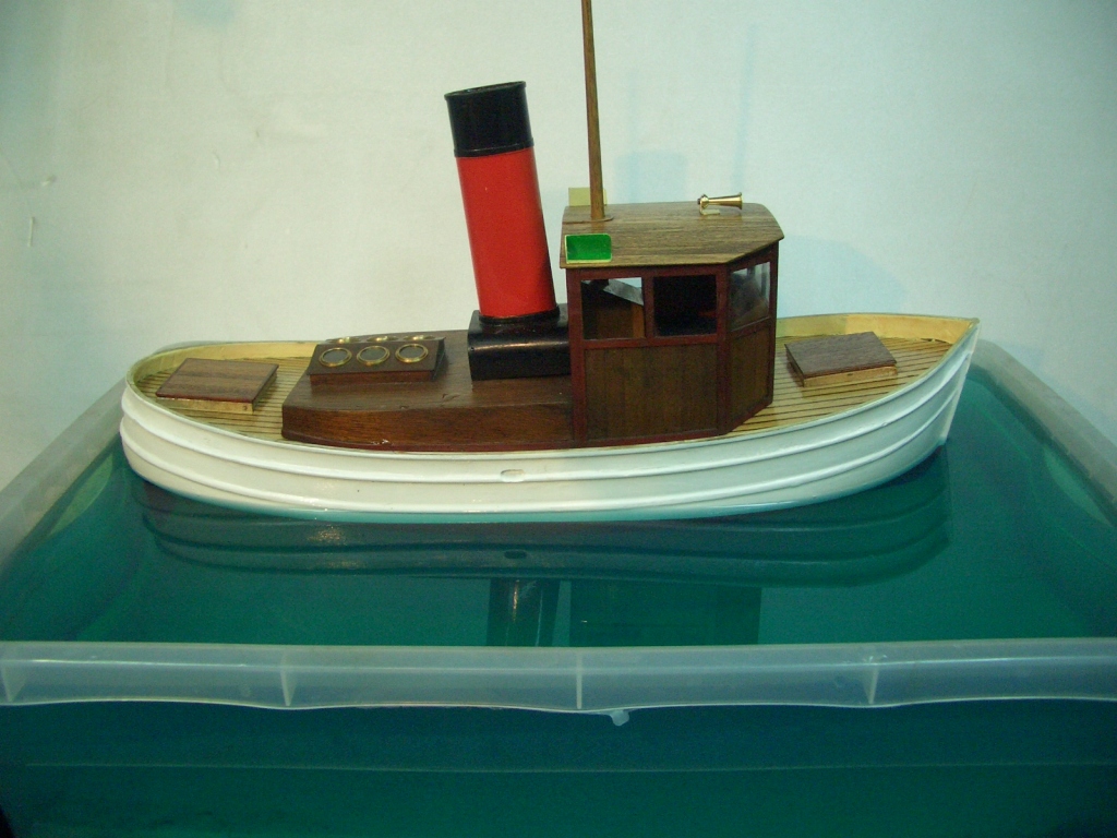

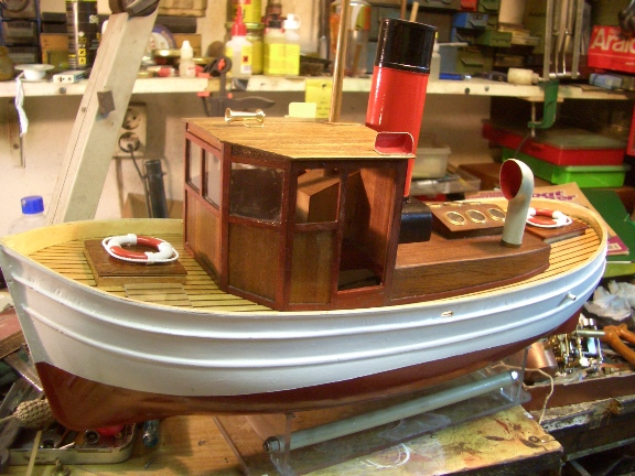

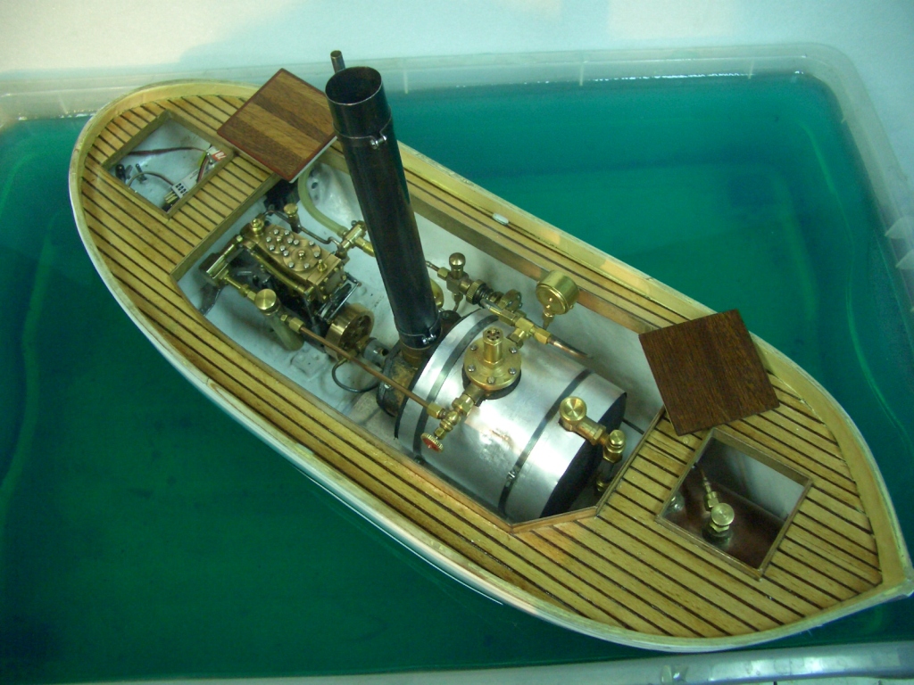

El peso final del barquito , con la caldera llena, butano y listo para navegar a quedado en 2.600 gr. o sea un desplazamiento de 2,6 litros para un casco de 48 cm el calado es importante, por eso tuve que añadir la borda.

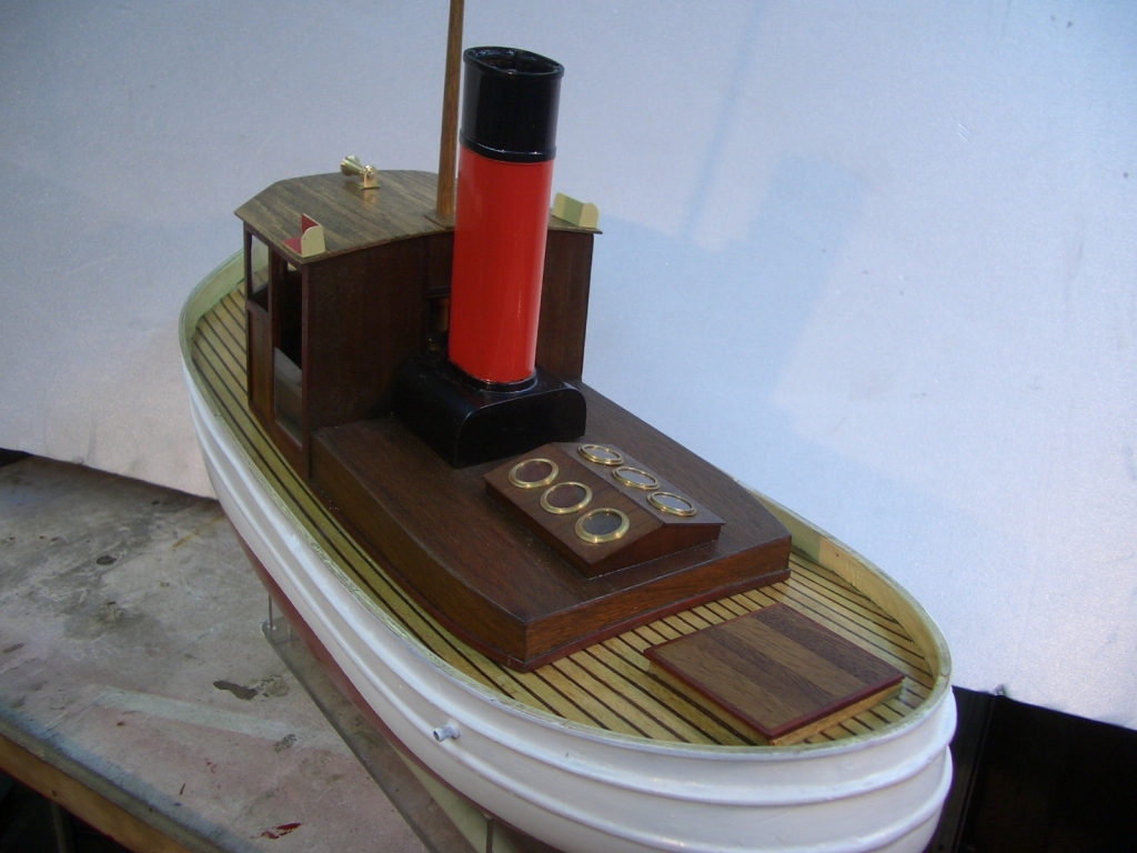

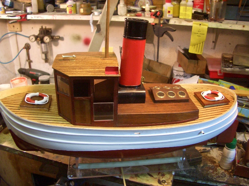

El Minivap ya está prácticamente listo: He forrado la cubierta, construido la cabina con maderas nobles, ventanas delanteras con cristal, le he hecho escotillas, cajas para luces de situación, tapa de lumbreras, manguerote (no sé donde colocarlo) a falta de algunas chorradillas más a colocar en cubierta. Al final ha salido un engendrillo que no es remolcador ni lancha... en fin, que no sé lo que es, pero esto es lo que hay. Sólo falta hacerlo navegar, y hasta que no mejore el tiempo, lo voy a colgar en el estante. (Seguidamente me pondré a construir un organillo con carro y maquina de música para un regalo.. (No es coña...) Ya os pondré alguna forto.
Por ahora intento pasar las últimas fotos del Minivap

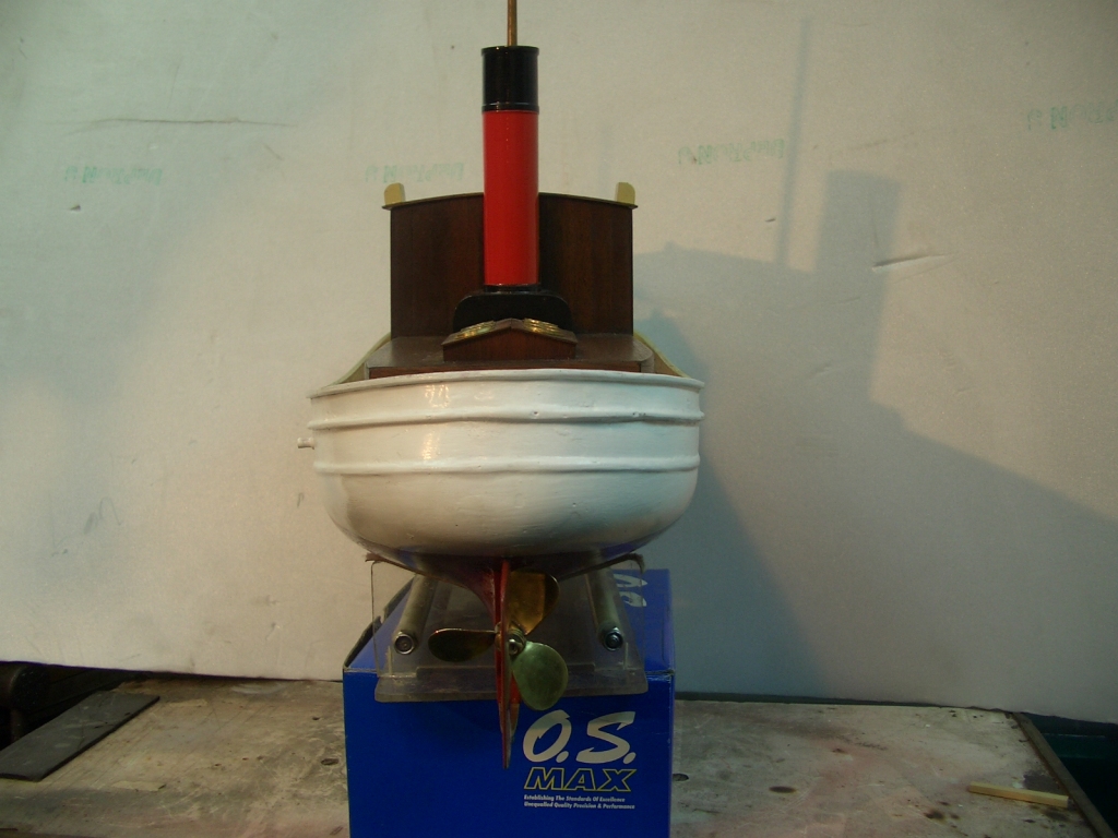

Prueba de flotabilidad, He coloreado un poco el agua para ver la linea de flotación. Ver la borda añadida, aún  se ve algo hundido

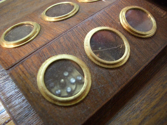

Tapas de lumbreras(no está roto el cristal es un hilo (qué chivatas so las fotos...)

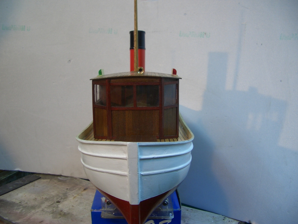

Con salvavidas y manguerote

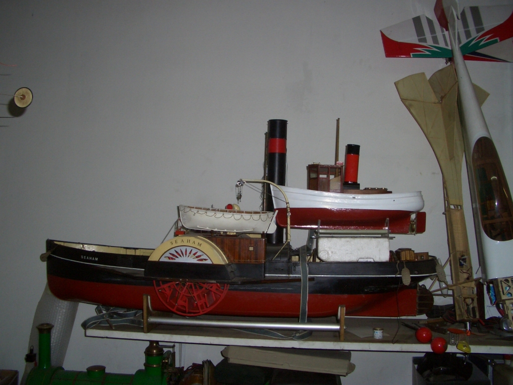

El minivap  848cm)sobre el Seaham(138cm)

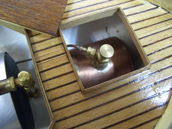

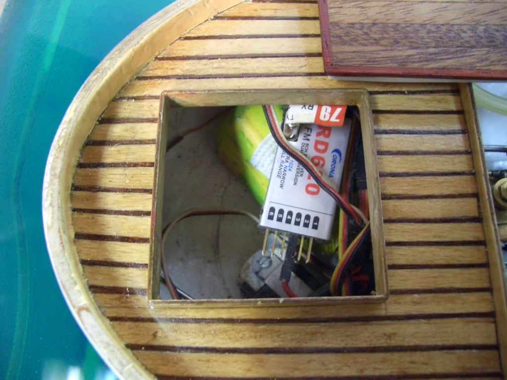

Esccotilla proa acceso a depósito gas
Tapa escotilla compartimento radio y timon

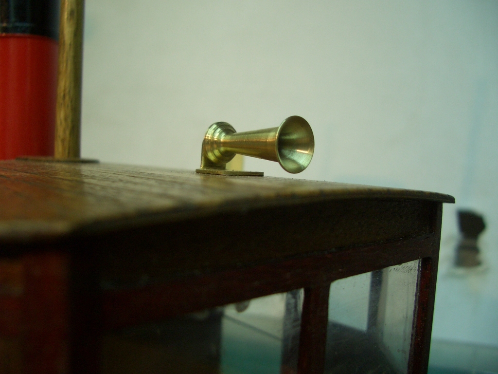

Detalle pito
Detalle pito
