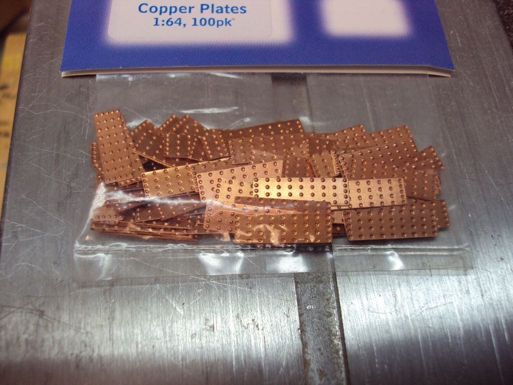

He estado revisando etapas posteriores y he decidido hacer un cambio en el mes 5 en lo que se refiere al forrado de cobre del casco. El kit incluye una cinta adhesiva de cobre para ser troceada en longitud al tamaño a escala de las chapas de cobre. he estado haciendo algunas pruebas de corte y pegado y aunque me gusta el efecto que queda me parece muy engorroso, primero el corte a medida y segundo el despegue de la lámina de cobre de su soporte. Nunca he usado estas láminas a pesar de que tengo algunos rollos para forrar un par de modelos que están esperando turno. Pero sí he usado chapas de cobre, concretamente en el Victory, y me han quedado bastante bien.
Así que he decidido, salvo cambio de opinión posterior, no colocar la cinta de cobre que viene con el kit y poner chapas de cobre en su lugar. Son las de la foto adjunta. La escala es un poco más grande 1:64 que el modelo que es 1:78 con lo que resultan ligeramente mayores pero la diferencia me parece asumible y me va a quedar mejor y voy ganar tiempo. También está el problema del sobrecoste <>1.34 libras la bolsa de 100 u. pero no es exagerado.

En Hobbyes Guinea tienes estas:
http://www.hobbiesguinea.com/product_in ... f1bfb6f3f7
y estas de amati e 6 x 12
en cualquier caso, yo voy a utilizar el rollo del kit. Asi podemos comparar.

Las de Guinea de 6x12 cuestan 7 € la bolsa de 100. Las de Jotika al cambio 1,6 € las 100 y son muy buenas pues las puse en el Victory y las conozco. Para el Contitution calculo necesito comprar unas 2400 chapas de las de Jotika que son de 6,1x19,3 o dicho de otra forma 24 bolsas que me cuestan 38,4 €. Con las de Guinea que son más pequeñas necesitaría un 64% más de chapas o de bolsas o sea 39 bolsas que a 7 € unidad sale 273 €.
