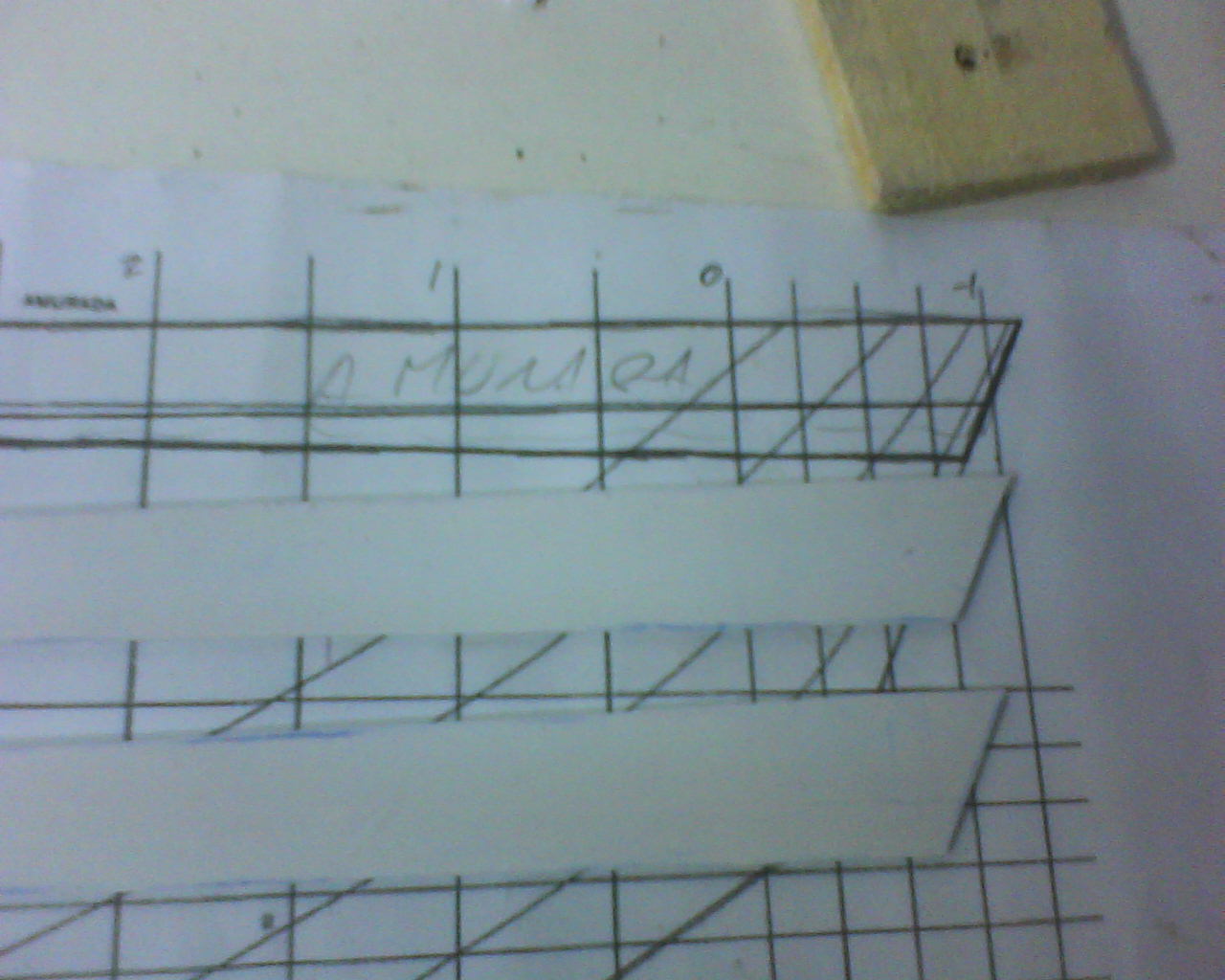

Mensaje por matiasfcruz »

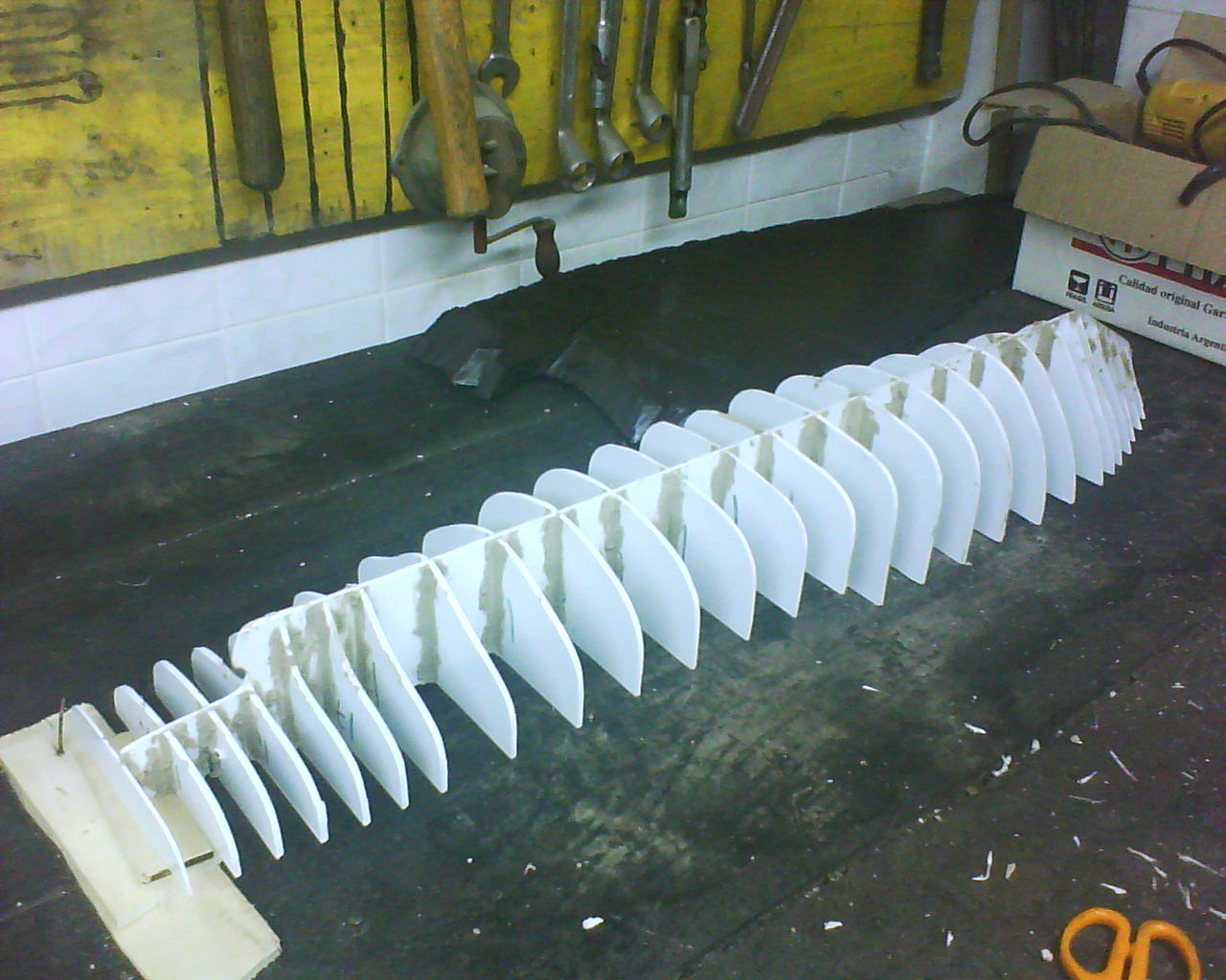

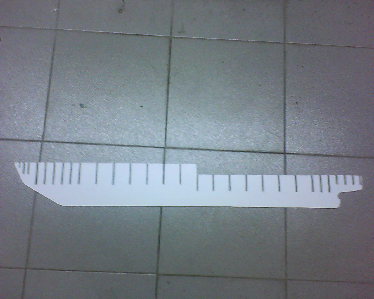

hola queridos amigos modelistas, en este momento hace cosa de un mes que he empezado el hesperides, buque del cual me he enamorado y que le dedico mucha parte de mi tiempo libre en su realizacion, y q he querido dejar de ser un lector para pasar a poder mostrales mis trabajos dado que uno esta publicado.
Este es mi tercer buque, el primero fue un pesquero bautizado el viejo cruz (publicado en esta pagina) y he hecho un velero muy parecido al palo de agua, de fredo vollmer, un modelista argentino bastante conocido por estos pagos, dado que les hablo de buenos aires. Espero comentarios, criticas constructivas y todo sera de gran ayuda, dado que me siento un niño viendo tal sabiduria en muchos de sus post.
Ire compartiendo con ustedes como va avanzando el proyecto, en este momento estoy terminando de masillar el casco que ya forre...un abrazo grande
matias cruz

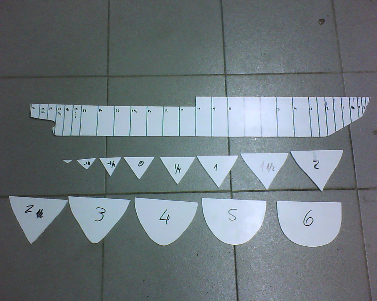

las cuadernas ya colocadas..
la quilla ya terminada
las cuadernas..unas cuantas :)

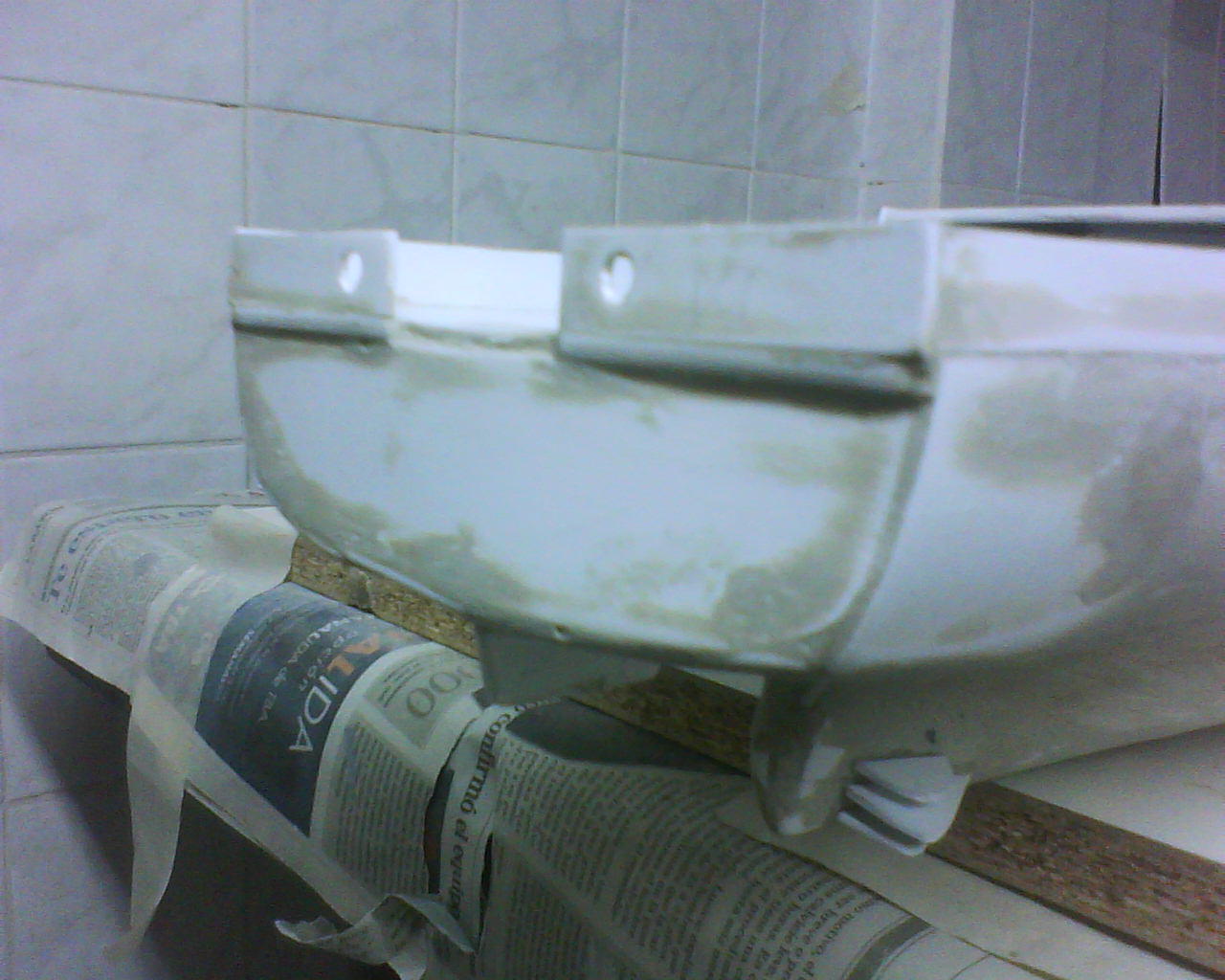

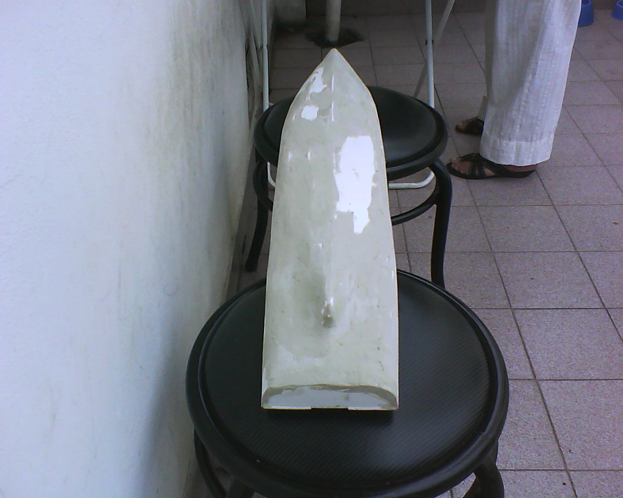

buenas queridos amigos modelistas...he seguido trabajando y les queria seguir mostrando mi hesperides, que con un poco de suerte esta semana estare termianndo por completo el casco.
me faltan las aletas traseras, terminar de lijar el casco, etc.
espero que les guste y que me comenten las cosas q les parece y las q no...un abrazo a todos..
matias
parte trasera...falta el agujero para la helice...y las aletas
vista superior...
vista superior...
vista lateral
vista lateral

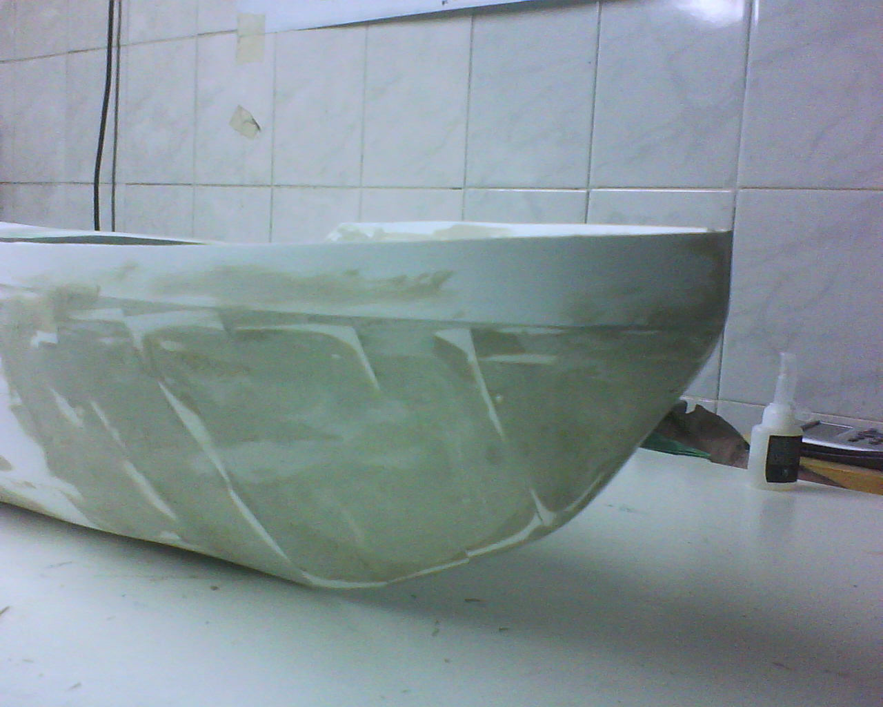

Matías, con que has forrado el caso. se ve algunas partes blancas, alto impacto?
José, cambio frío por calor, Buenos Aires es un horno!!!

sisi señores...por aca esta haciendo un calor insoportable..tengo a un modelista amigo q me escribo constantemente, se llama antonio y vive en granada, estoy al tanto que estan teniendo un frio bastante feo..hoy sigo trabajando y a la noche posteo las fotos, prometo no defraudarlos..un abrazo

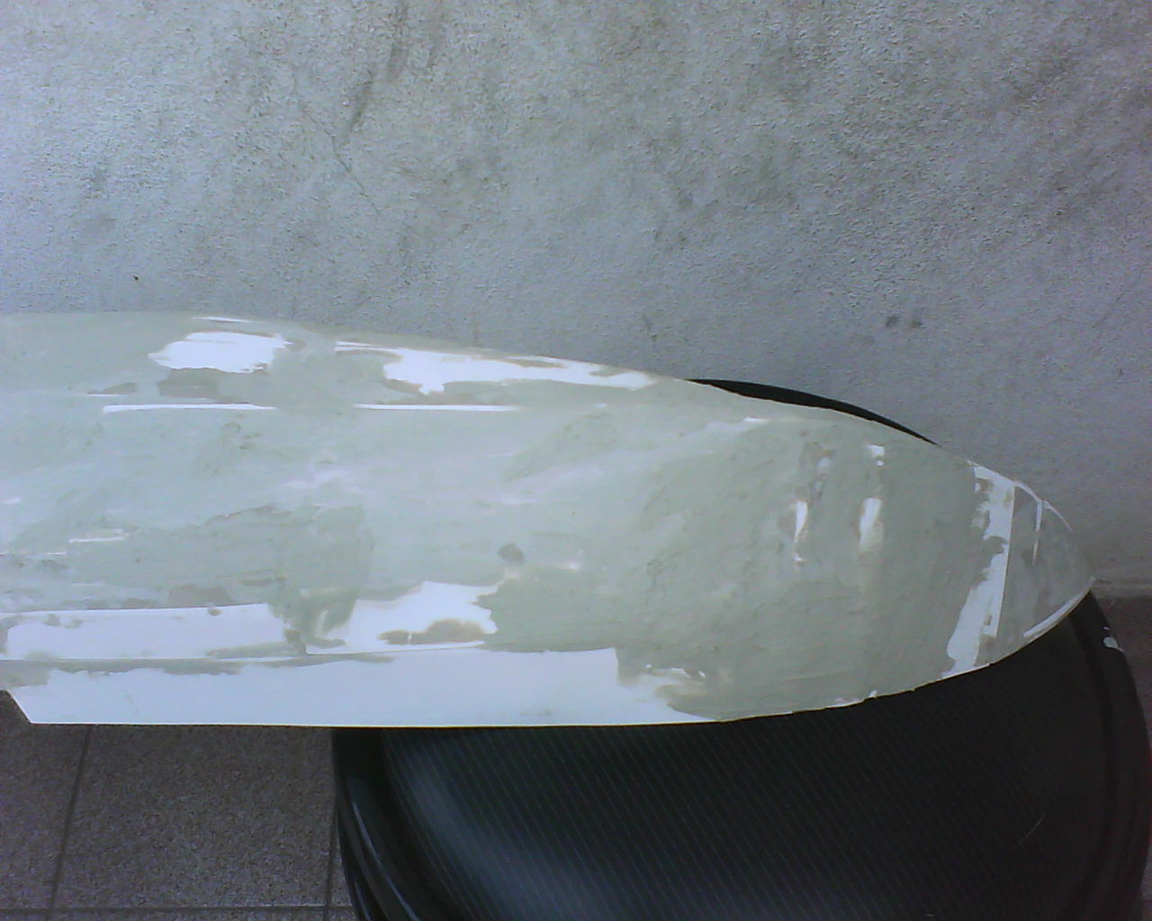

matiasfcruz
Mensajes: 1188
RE: hesperides
por cierto..he hecho el forraje en alto impacto de 1,5 mm , lo demas fueron unas capitas muy finas de masilla plastica..para quitarles los bordes y asperezas..como creo q coincido con ustedes, este paso del proyecto es necesario pero no es uno de los q mas disfruto..

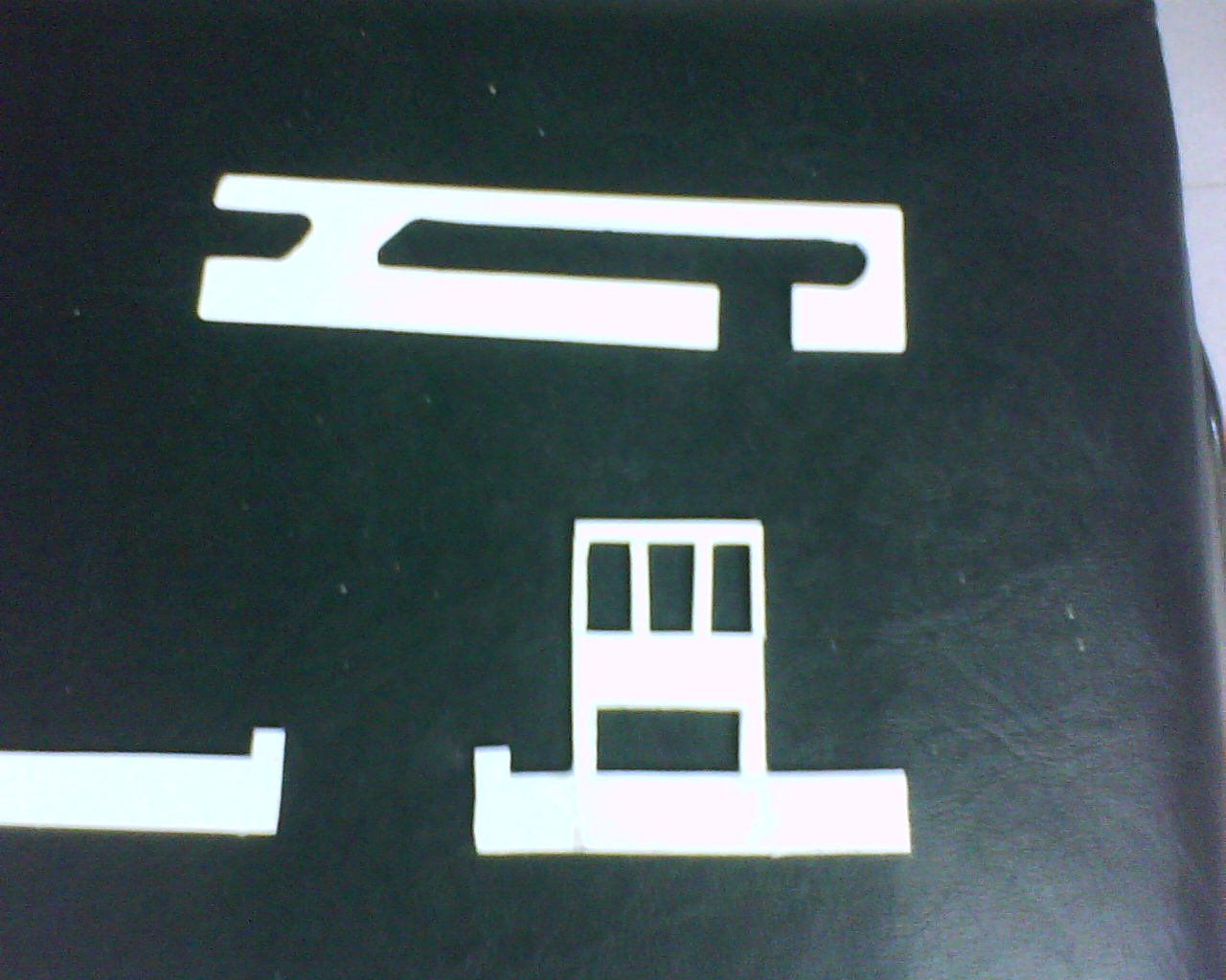

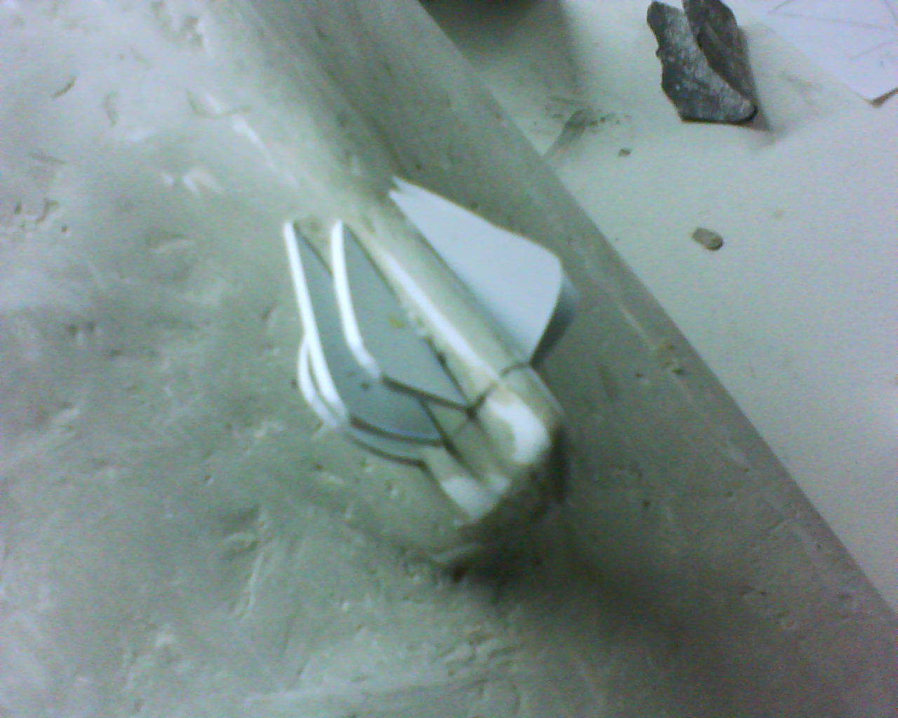

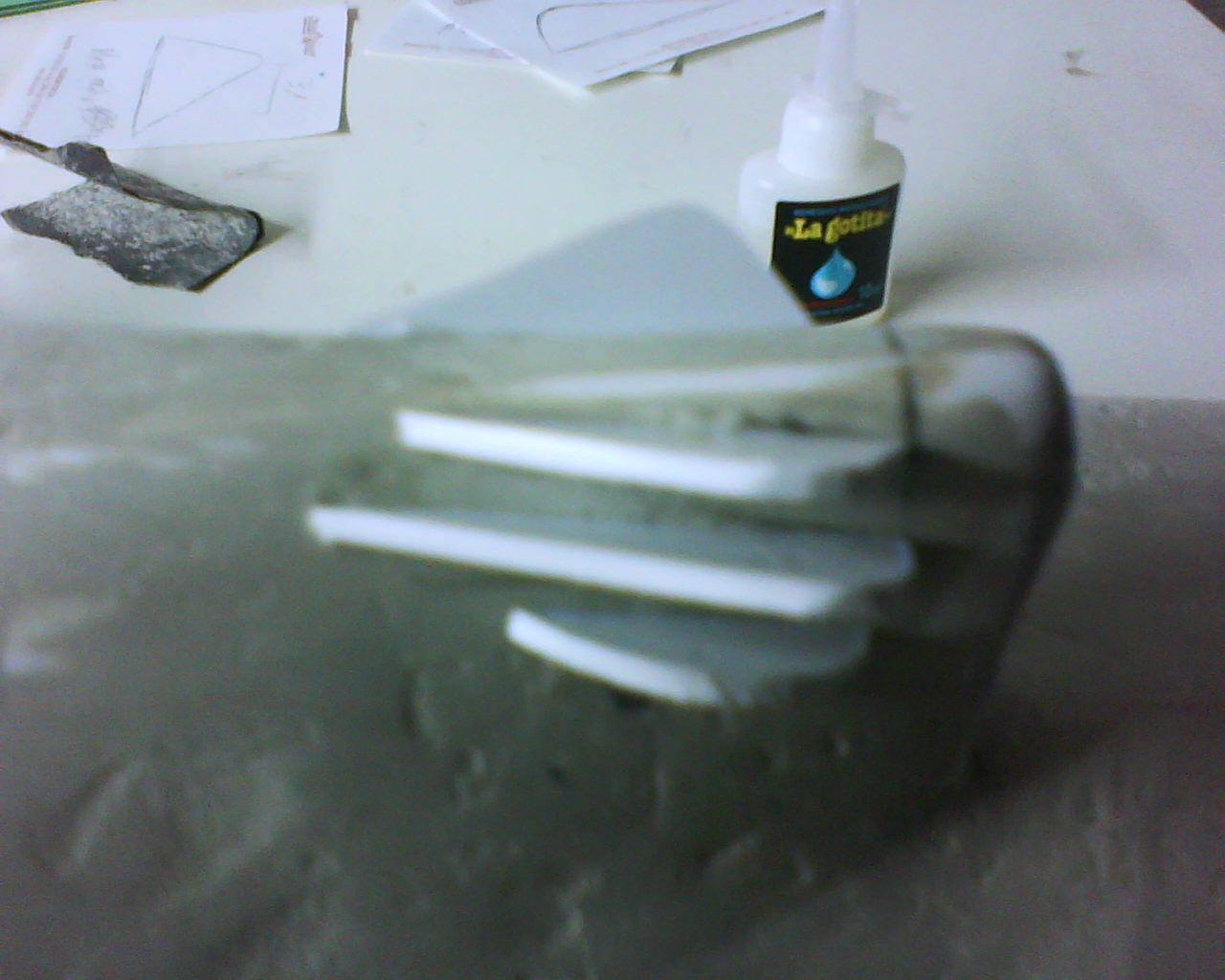

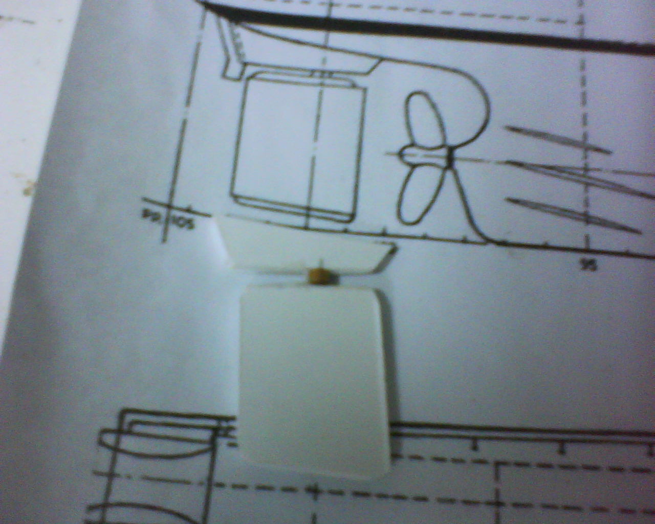

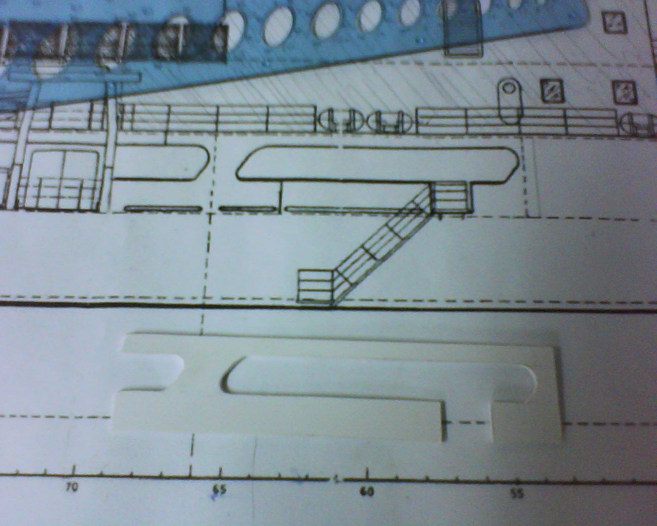

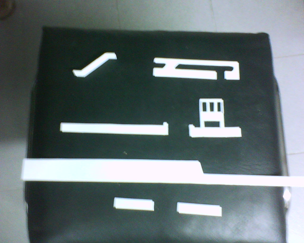

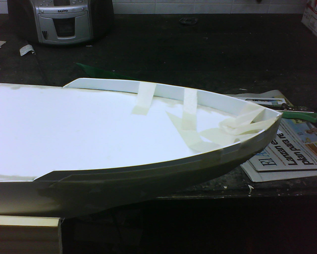

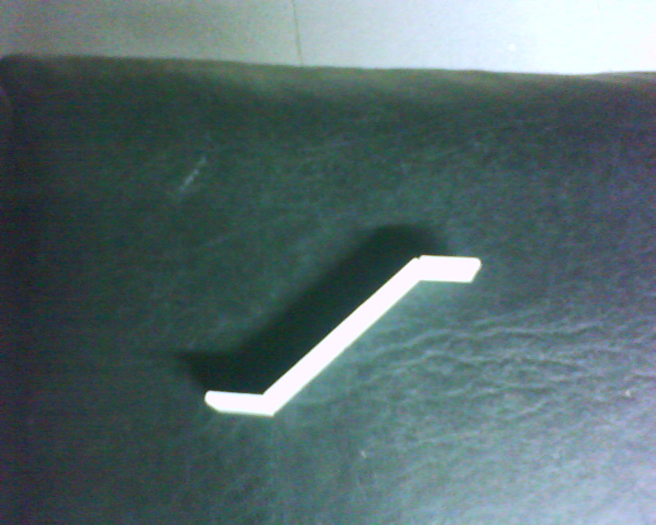

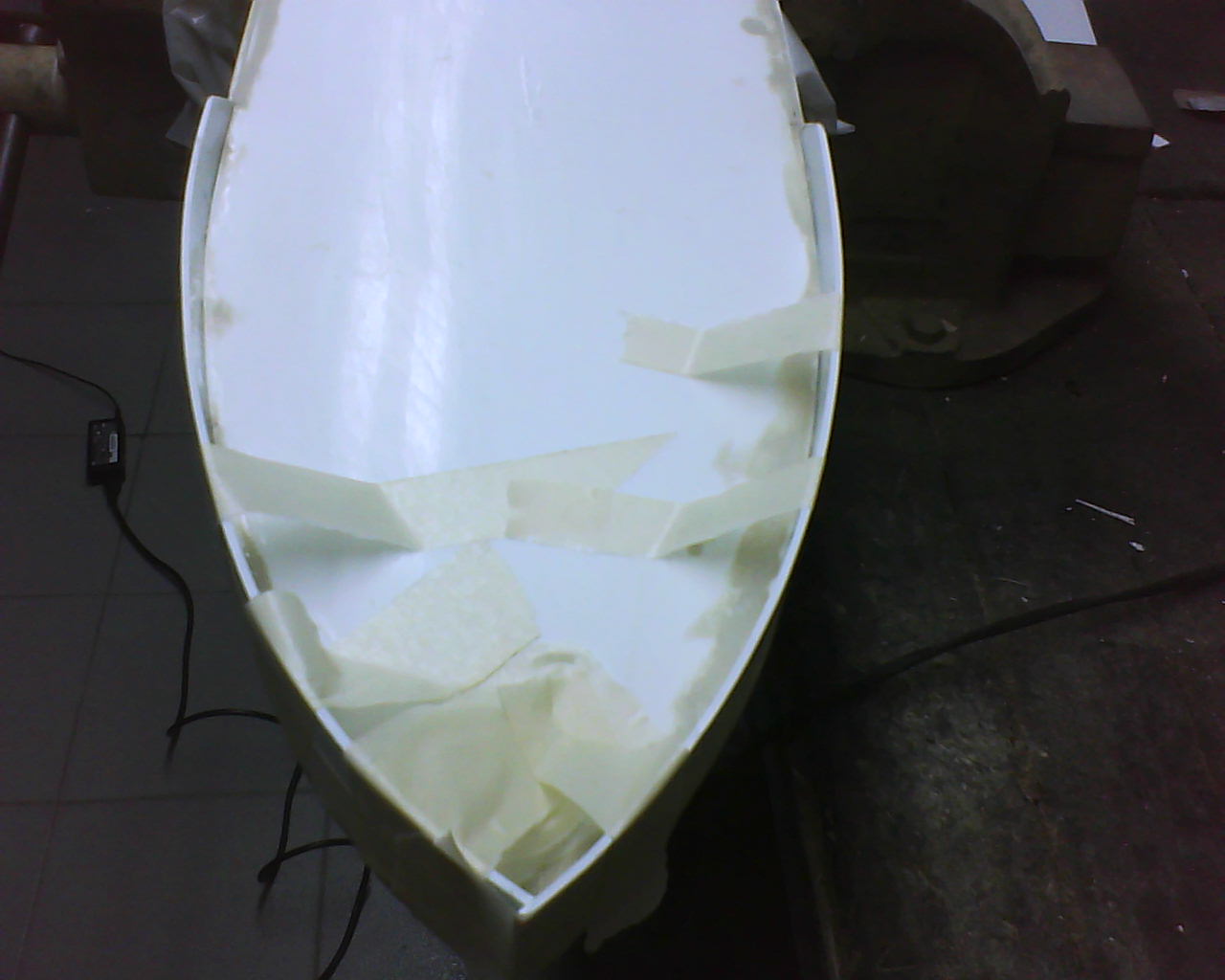

queridos foreros...tarde pero seguro...les muestro mis ultimos avances de ayer por la tarde...se trata de los laterales del buque y de algunos detalles como las aletas, el timon, etc.
Como bien dijo mi compatriota, el alto impacto son laminas de plastico estirado que son muy practicas para el RC dado que el plastico no tiene problemas al estar en agua, distinto pasa con el de madera. Para estatico tambien queda muy bien, por cierto el hesperides q estoy construyendo es estatico, lo unico q hay q teenr cuidado es el pegamento que uno use, dado q si es muy fuerte podria arruinar el plastico..yo uso cianoacrilato y va de mil maravillas, espero q les guste el trabajito. abrazo
matias cruz
la escalera...le faltan las barandillas

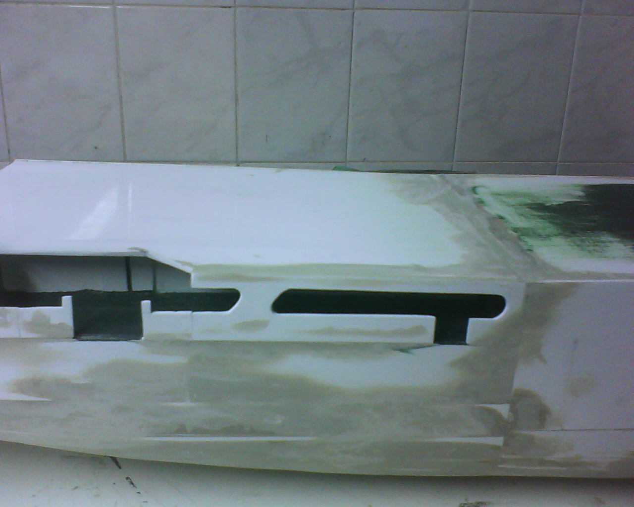

Mariano
Mensajes: 136
Registrado: Mié Jun 22, 2005 6:54 pm
Ubicación: La Plata - Argentina
RE: mas hesperides...
Mensaje por Mariano »
Matías, veo en la bocina mucha masilla, puede suceder que esta se quiebre, me parece que la has puesto toda junta, cuando se debe colocar de a capas, cada una lijada, además creo que se puede controlar mejor la imperfecciones. Yo estoy usando el alto impacto para construir el puente de un barreminas, argentino, por el momento trabajo a prueba y error. Ya voy a mostrar fotos.

matiasfcruz
Mensajes: 1188
puede ser q le haya puesto un poco de masilla jeje...pero fui lijando capa a capa...por eso q vos decis de las imperfecciones...ahora toy haciendo las barandas macizas de proa y terminando de hacer unas cositas antes de empezar a pintar..un abrazo y espero las fotos

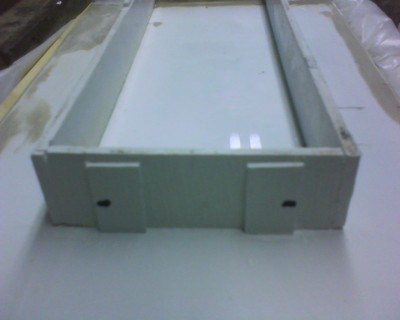

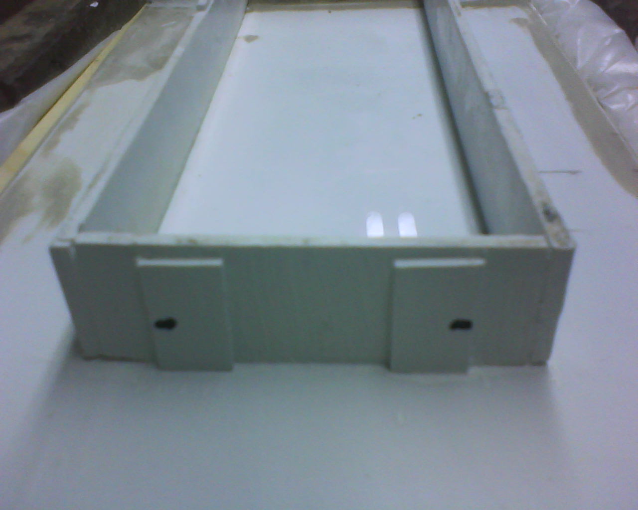

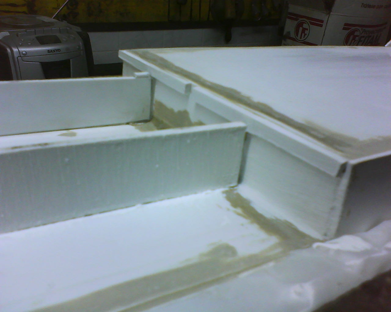

matiasfcruz
Mensajes: 1188

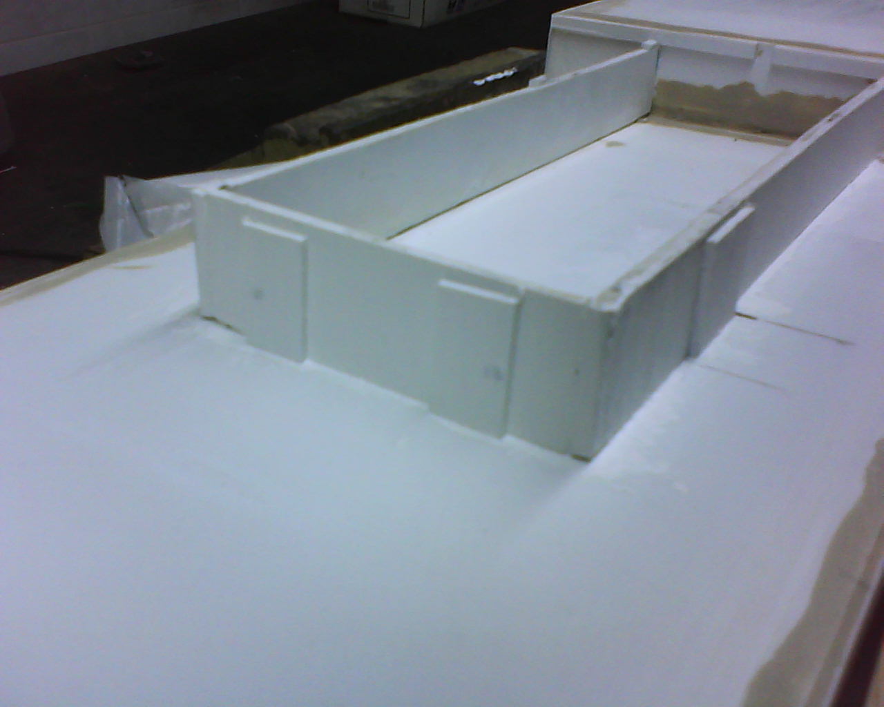

mas hesperides
bueno amigos aca sigo publicando mas fotitos de mi trabajo q ahora q tengo tiempo le toy dedicando bastante. espero comentarios...sepan disculpar q la cubierta esta a medio pintar dado q tenia q cerrar el primer piso con sus respectivos pasillos...un abrazo
