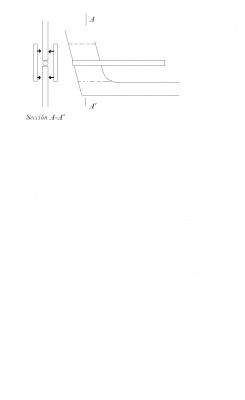

Si ya tienes la quilla con cuadernas puestas no te va a valer, pero si aún no has empezado te cuento como lo hago yo.
Lo que hago es construir la quilla en dos piezas. En medio va la bocina. Luego pego el refuerzo de un lado, relleno los huecos que quedan con araldite y pongo el refuerzo del otro lado. No se si me he explicado demasiado bien pero quizas viendo el esquema se aclaren las dudas. Si no avisa.

Lo que quiero evitar, si es posible, es cortar la quilla para luego pegarla. Quizás alguien sabe cómo construir una mecha de 18 cm de largo y 4 mm de diámetro. Tal vez a una varilla de acero fabricarle una punta que coma la madera, o algo así.

No hay ningun problema en cortar la quilla, pero si no quieres hacerlo tus motivos tendrás. Lo de construir la mecha no voy a decir que sea imposible y menos despues de ver a Xavier fabricar un macho de roscar con un cacho hierro, pero desde luego no esta al alcance de cualquiera ni se puede hacer con cualquier herramienta.
Una pregunta: por ese taladro solo pasas el eje. Lo normal es pasar la bocina. Si es así le veo un par de problemas: o tendrás mucha fricción o te entrará agua. Pero supongo que algo que desconozco tendrás pensado.

victor escribió:No hay ningun problema en cortar la quilla, pero si no quieres hacerlo tus motivos tendrás. Lo de construir la mecha no voy a decir que sea imposible y menos despues de ver a Xavier fabricar un macho de roscar con un cacho hierro, pero desde luego no esta al alcance de cualquiera ni se puede hacer con cualquier herramienta.
Tendrá que pasar la bocina. Si va solo el eje, el agua hinchará la madera y BLOQUARÁ el eje indefectiblemente

Perdón, es la bocina la que quiero pasar, pero tienen razón, se me va a filtrar el agua, asi que me olvido del asunto. Cortaré la quilla como todo el mundo y a otra cosa mariposa.
