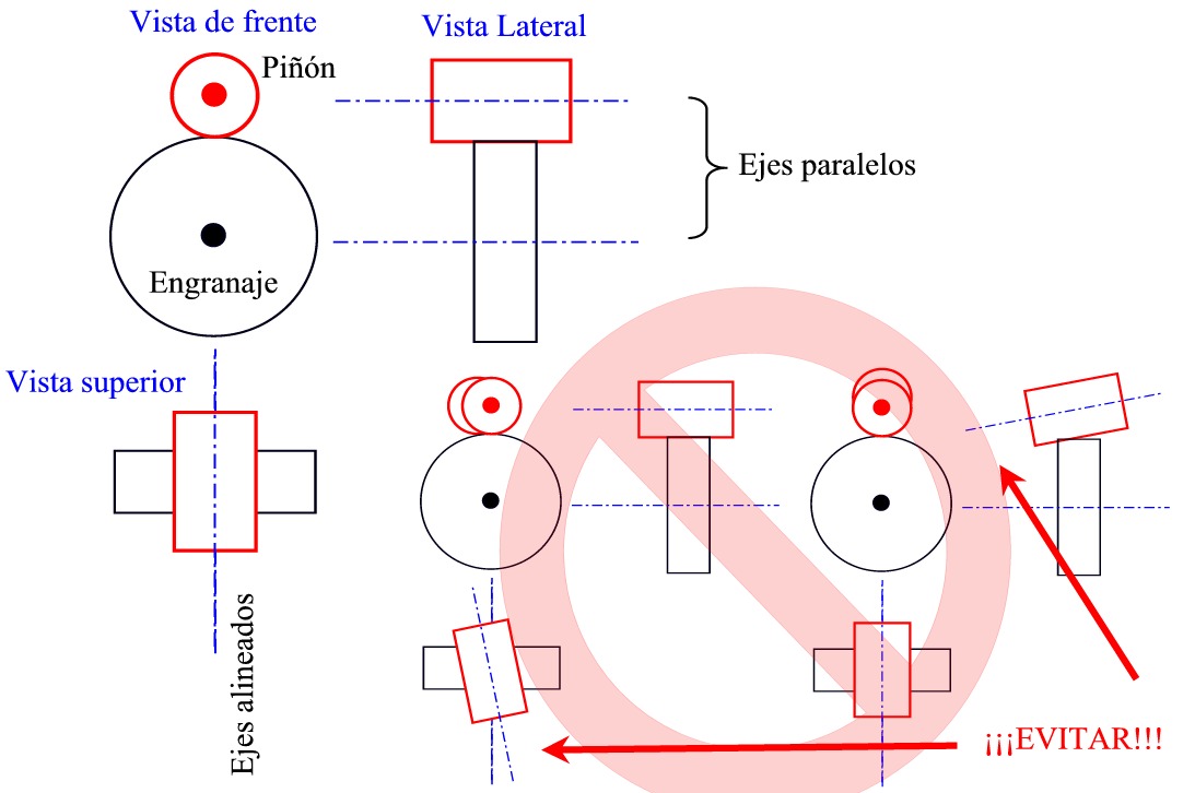

Hola:
el ruido siempre aparece cuando los piñones NO ESTÁN "hermanados" con sus respectivas coronas o piñones secundarios.
El problema de "hermanamiento" se resuelve (generalmente) con acomodar los ejes de giro de los piñones, para que estén absolutamente paralelos.
Deben de estar de acuerdo al gráfico que acompaño... eso es lo básico, luego viene el tema del "paso" de los engranajes, el material conque están hechos, etc.
Creo que lo mejor sería ver unas fotillos y así poder ayudarte a solucionar ese problema... el problema del "ruido" por rozamiento de piezas mecánicas siempre existe, pero se puede minimizar.-
