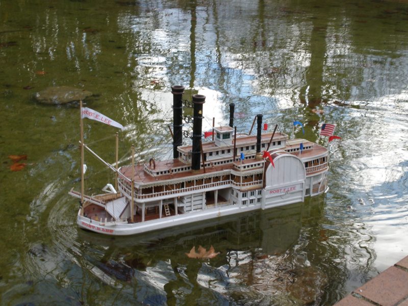

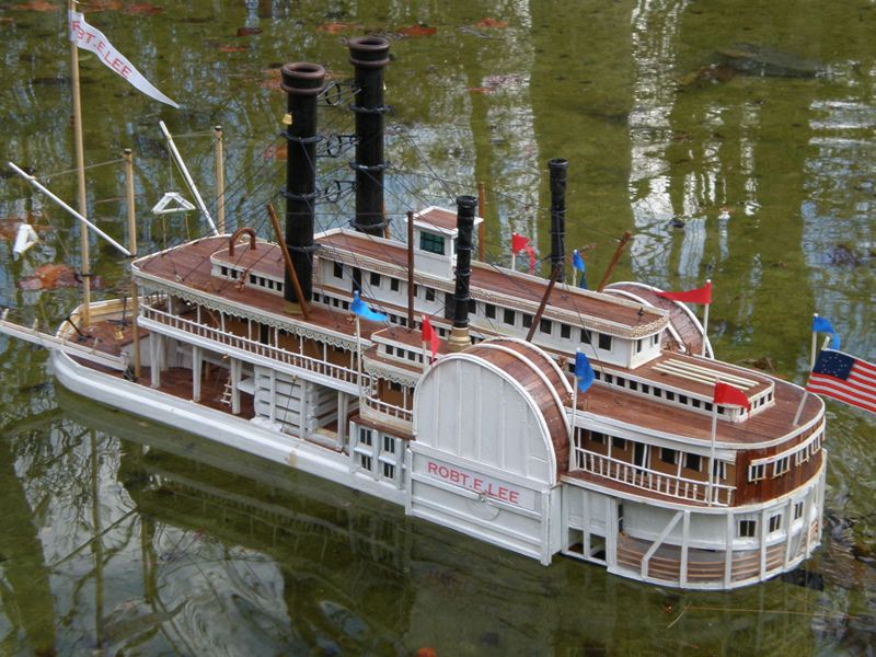

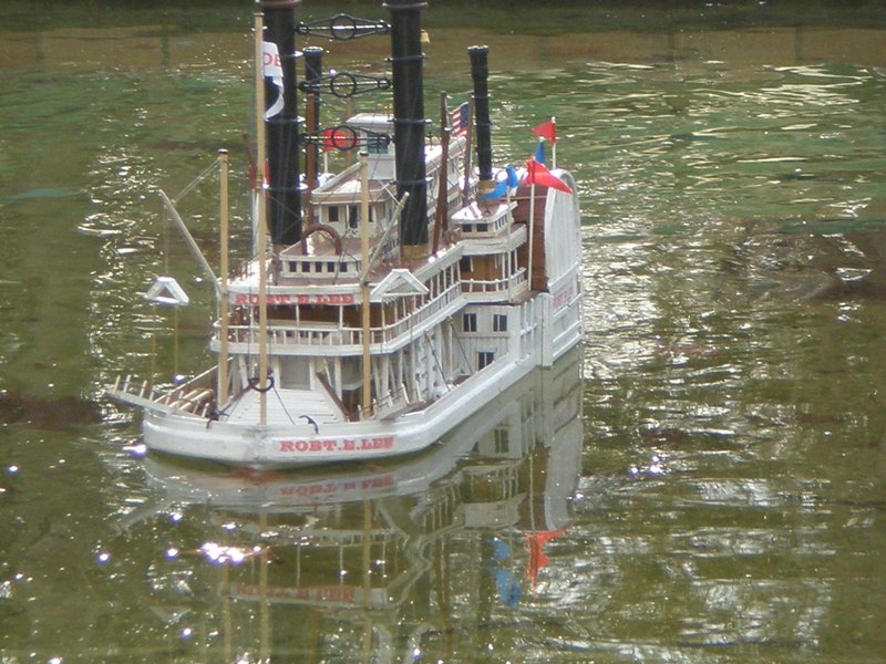

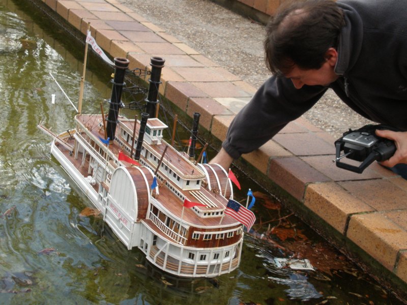

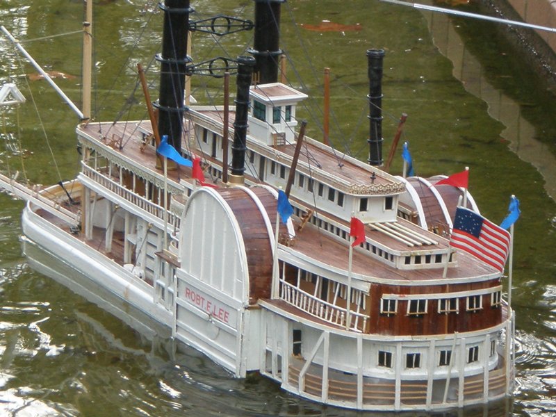

Después del intervalo navideño y las heladas, he podido por fin navegar con el barco y he podido comprobar la sabiduría de los componentes que se asoman a este foro ya que efectivamente he llegado a las siguientes conclusiones.
Que el motor pese a mis dudas iniciales sobre su tamaño, se queda algo corto, siendo recomendable un 580.El elevado peso del modelo hace que si bien parece adecuado el que tiene cuando se prueba la parte inferior del barco en vacío, al colocarle la parte superior que supone la inclusión de 1750 gr mas, unido a la resistencia del agua hace que se quede muy justo, teniendo un movimiento muy lento. Además y como preconizaba MANOLOVSKY el esfuerzo al que se somete al motor y variador ha hecho que me cargue un variador.
Que el timón si bien justo es suficiente para maniobrar el modelo.
Que efectivamente el eje que transmite el movimiento a las paletas, es “blandito”, y no porque no sea capaz de transmitir sin problema de rotura el movimiento, sino por soportar cierto alabeo, lo que provoca que se desplace la corona del eje que engrana con la del motor, produciendo vacíos o perdidas de movilidad que producen en ocasiones incluso la parada del barco al perder la tracción. Esto lo he podido solucionar mediante una pequeña chapuza consistente en unir ambos ejes con alambre impidiendo que se desplacen, todo ello a costa de incluir una mayor resistencia aún al motor.
Recomiendo por tanto un eje metálico o en su defecto garantizar la total falta de desplazamiento entre las coronas.
No obstante lo anterior el modelo navega decorosamente y espero que en la próxima ocasión que lo ponga a navegar os muestre unas fotos mejores.

Hola, muy buenas las fotos y me alegro que finalmente pudieras probar el modelo, ya que recuerdo un comentario tuyo de que no se podia porque el agua estaba congelada, lo que se ve el la orilla mas celeste es hielo que todavia queda o es asi el agua?, en que lugar vivis? que envidia!!!, yo odio el calor y aca en Buenos Aires actualmente tenemos 36 grados y no lo soporto mas.
Volviendo al tema del modelo es bueno que puedas corroborar las fallas mediante la experimentacion prueba-error porque creo que este es un hobby-ciencia y siempre se aprende algo nuevo y no hay nada mas lindo que poder corregir errores que uno mismo provoca, gracias a eso los grandes cientificos e inventores de la historia consiguieron cosas maravilloas que hoy dia disfrutamos.
Coincido con Eduardo en todo e igualmente te digo si te puedo dar una mano en algo todo bien. De paso le comento a eduardo que anoche pasaron en el History Channel un documental completo del Titanic y me acordaba de el, ojala lo pudieras ver, ademas tenian un modelo igualito al tuyo.

Lamento lo sucedido, pero piensa que todo tiene arreglo.
No te preocupes lo más mínimo por el variador, en Ebay de una forma cómoda y barata puedes sacar uno de 100A, con reversa y todo eso... busca y seguro que encuentras algo. O bien acude a tu tienda habitual, donde serán a toda prueba y más caros, son cuestiones que tienes que decidir tú.
Deberías cambiar totalmente el sistema de funcionamiento de tu modelo.
Te recomiendo que uses o un motor mucho más grande para mover las dos palas y una reductora 1/5.
O bien dos motores un poco más grandes, con reductora 1/3 para mover cada una de las palas por independiente. Los dos motores irían controlados por un solo variador.
Todos los ejes deberían ser metálicos, los engranajes deberán ser de muy buena calidad y todo deberá ir sólidamente ensamblado.
Tienes trabajo por delante, pero eso es lo bonito del RC, que no acabas nunca de ponerlo bonito.

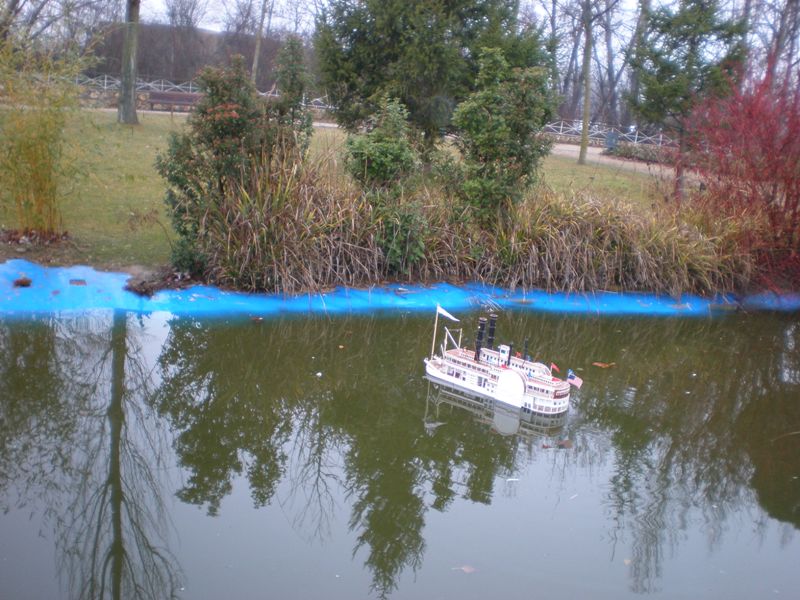

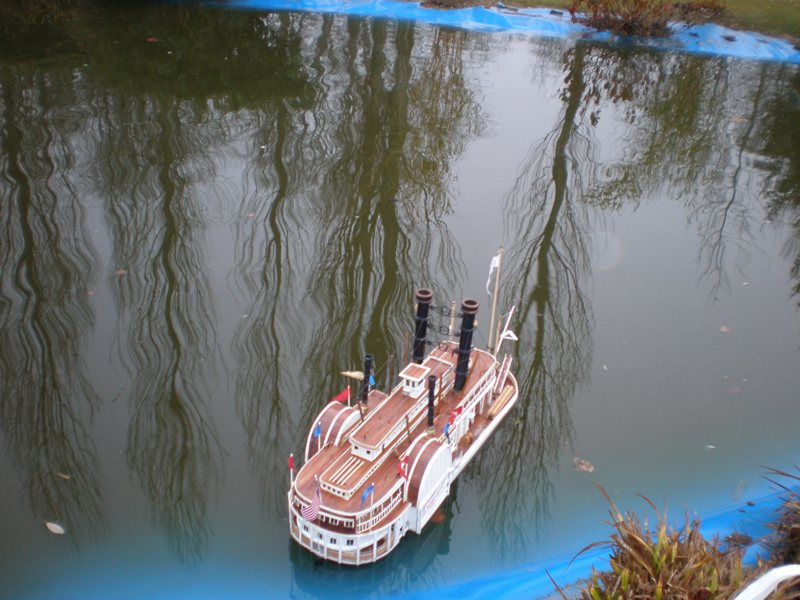

Gracias como siempre por los consejos y ánimos. El azul que se ve en las fotos no es hielo, pero bien podría serlo porque este lago ha estado congelado en la mitad de su extensión y eso que es bastante grande.Las temperaturas en Palencia han estado rondando entre los -5 º y los 6 a 8 como máxima excepto un par de dias que hizo mejor y en los que aproveche a probar el modelo con lo que casi no daba tiempo a que se descongelasen. Para mañana dan -6 º y 3 o 4 de máxima por lo que mucho me temo que se vuelvan a congelar los estanques. De todas formas hasta el domingo no tenía previsto probarlo de nuevo.
De momento no voy a modificarlo porque estoy algo saturado ya de este barco y estoy ahora con un Golden Hind en estático que llevo bastante avanzado.Tengo sacado un pequeño video de la navegación que no sé, si seré capaz de colgar porque se ve fatal. Si puedo os lo colgaré y nuevas fotos cuando lo pruebe de nuevo.
Las modificaciones como digo las dejaré para mas adelante porque es cierto que me gusta mejorar los modelos que hago (con el tiempo y la lejania se te ocurren nuevas cosas).

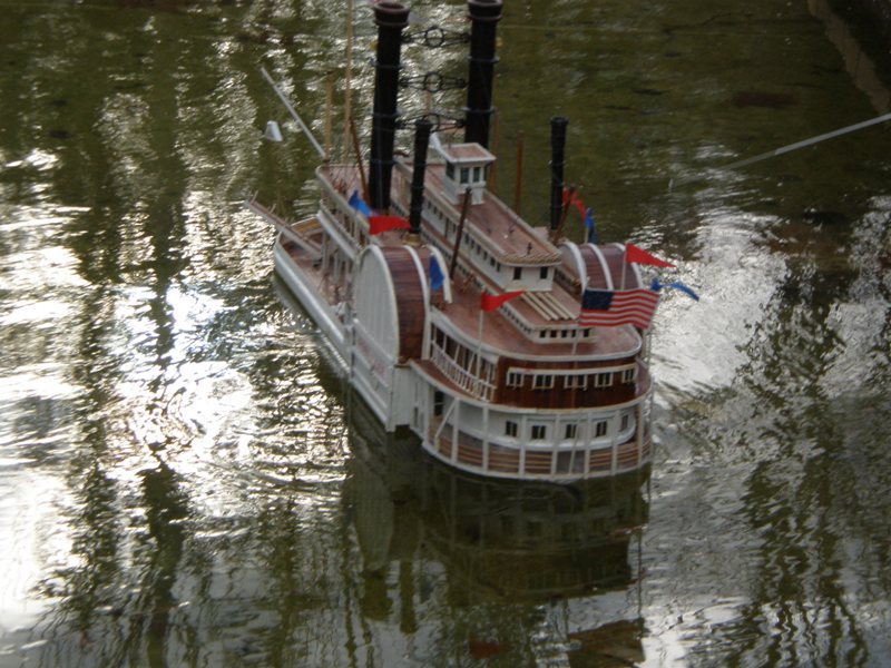

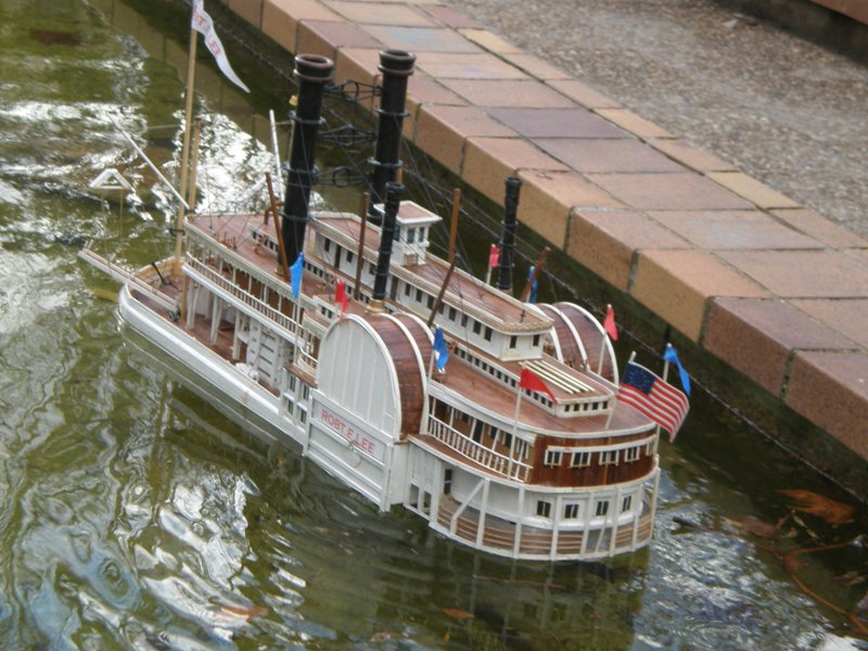

Por fin he podido con una ligera mejora del tiempo, probar de nuevo el vapor, así que con la inestimable ayuda de mi mujer (mucho mejor fotografa que yo) ahi van las prometidas fotos.
Respecto del modelo poco mas que añadir a lo dicho que poner un motor mas potente (al menos un 540,580 ó 600, dependiendo de marcas) y contar con una buena superficie del timón ya que la que yo puse se queda algo justa al no disponer de apenas calado (no quise sobrepasar en profundidad la obra viva del barco).
Saludos y hasta la próxima.

Pues que no venga la más mínima ola... cuidadín no navegues con otros modelos cerca que te hagan ondas....
Fantástico modelo. Impresionante realización... magnífico...
Respecto al tema de motorización, piensa que poner motor más potente te puede producir más velocidad, y por tanto puedes generarte tú mismo las olas que hagan entrar agua por la cubierta...
