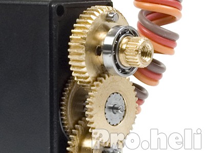

Desarmo el primero para comprobar que trea lo que decían y efectivamente, tienen todos los extras:
-Rodamientos de pelotas
-Engranajes de plastón
-velocidad de respuesta: en el día
-Torque de 13 kilos (esto no lo probe. No se dejaba)
-etc
Oye!! por siete euros + portes, no querrías que además funcionasen.
Pero, en cualquier caso, por siete euros+portes he conseguido 4 rodamientos de ocho mm, un montón de engranajes de latón, dos mini motores, dos potenciómetros de nosécuantos k y dos cables para servos (ya solo por estos me han llegado a pedir 4 euros por un par). Así que no tengo la sensación de haber tirado el dinero...

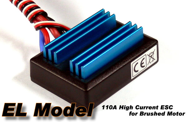

tengo dos experiencias con este variador, una mia y otra de mi compañero. Yo lo puse en un marina 2, con un motor pequeñito de estos de coche teledirigido de juguete y 12v de bateria y por el momento no me dio ningún problema, fuí a navegar varias veces con él y sigue ahí, sin calentarse siquiera. funcionó a la primera con una emisora sanwa (vg400) y hombre, no te esperes una precisión extraordinaria pero para una maqueta yo creo que es perfecto. La otra es de mi compañero, que lo montó en una speed boat con un motor brushed, grande por cierto, y bateria de 12v (te pongo la foto del motor, 540 Brushed Motor) y ardió
por lo que me dijo él, el fallo estuvo en el motor, creiamos que era de 12 y por lo que se ve era de 6v, esto generó un consumo excesivo y rompió el mas debil, el variador. la impresión general de todos modos es mu buena. echale un vistazo tambien a los motores y variadores brushless, son muy interesantes y por lo que sé ya empiezan a aparecer con marcha atras (no te fies de los que ponen reverse, se hace cambiando cables, jeje). se adaptan a las baterias que le metas (x rpm por voltio de la bateria) y algunos vienen con reductoras mu cucas.
