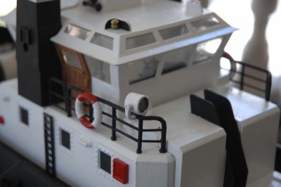

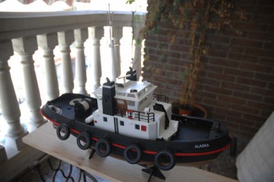

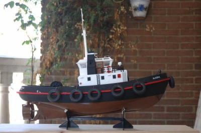

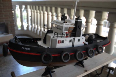

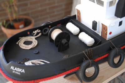

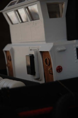

hola a todos, este verano he estado liado con este remolcador. es de juguete el cual lo saqué por ebay a buen precio (lo peor el precio del envío) y lo remodelé para que aparentara algo más real. me falta algún detalle más, lastrarlo y con el tiempo cambiarle la electrónica. no sé que os parecerá. os pongo unas fotos del antes y el después. saludos.

Asi parece otra cosa, pero cambiale la electronica por una radio normal de cristales intercambiables y tambien tendras que poner un variador porque viene todo integrado en uno.

Hola, Pakole.
El después no tiene nada que ver con el antes, le has quitado el aspecto de juguete y has conseguido darle realismo, me gusta el trabajo que has hecho.
Yo estoy en tu mismo caso, pero aún estoy en el antes. Estoy empezando por la electrónica, y me queda quitarle el aspecto de barco de los clip de famobil.
El mio es un remolcador Southampton, de Hobby Engine, también practicamente un juguete, pero con muchas posibilidades.
Me gustaría saber que pinturas has utilizado, si has lijado, o decapado, o simplemente pintado encima, y que adhesivos, por que supongo que tenemos entre manos el mismo tipo de plástico.
hola Francisco,
la verdad es que llené una bolsa con todos los cacharros que le quité.
pues usé pintura titan. negro mate, marrón tabaco y blanco satinado. primero limpié la superficie con alcohol para que dejara una superficie que agarrara y después le dí dos manos medianamente diluidas. luego le apliqué cuatro manos de barniz satinado en spray para darle más fuerza.
yo he empezado al revés, tenía que haber tenido primero la electrónica como has echo tú. ahora para montarla seguro que algo romperé.
lo de los adhesivos usé el programa excel con tipo letra de letra "arial unicode ms". impreso en papel normal y lijado para quitar espesor. cuando le aplicas el barniz en spray queda como si estuviera pintado y además protejido. el refuerzo exterior del casco está echo de asas de bolsas de papel. hay que reciclar.
todavía le quedan cosas. lo que no sé si embejecerlo o dejarlo así.
ya me dirás si te ha servido lo que te he comentado y si tienes alguna foto del tuyo me gustaría verlo.
Paco
Paco
