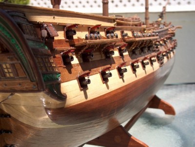

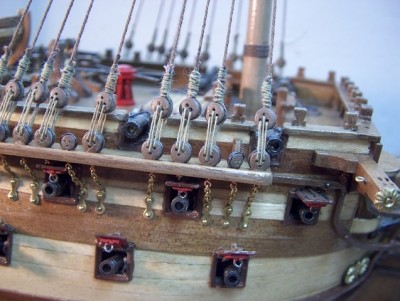

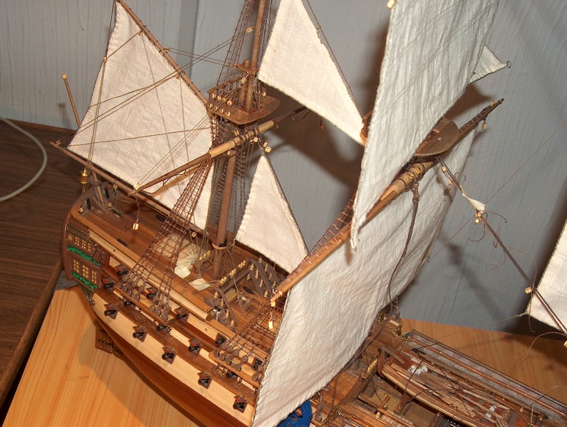

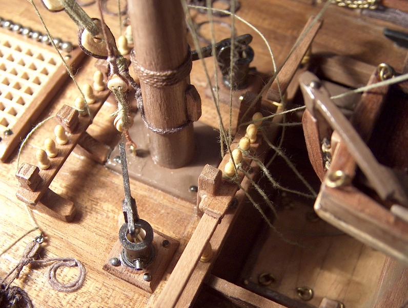

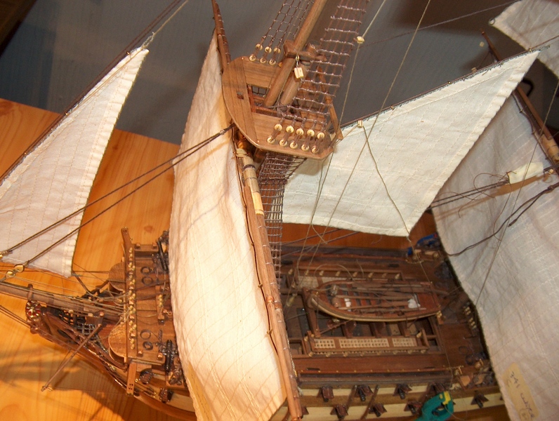

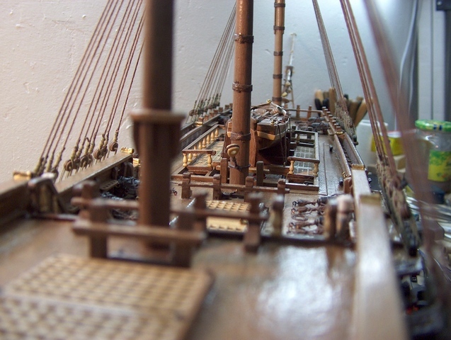

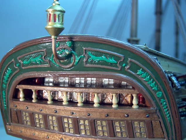

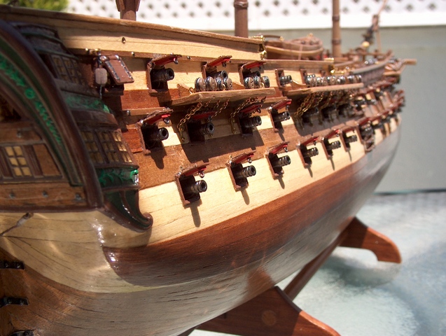

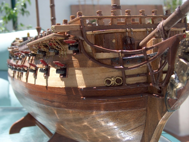

Detalles constructivos del navío San Juan Nepomuceno.
Juan Muñoz Carrasco.
detalles navío
detalles navío
cincodedos
Mensajes: 416
Ubicación: Algeciras
Mensaje por cincodedos »
Hermoso, fino, muy bien trabajado.
Porfa, pon mas foticos, vistas generales, de la proa, de la popa, por arriba, por abajo, de frente, por la amura, por la aleta, por favorrr.

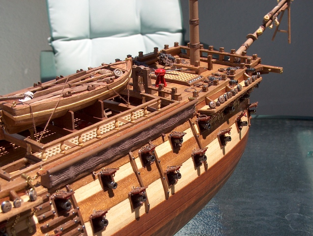

MAGNIFICO :shock:
Ya lo dije, esta muy bien, tiene unos acabados finos y buenos detalles.

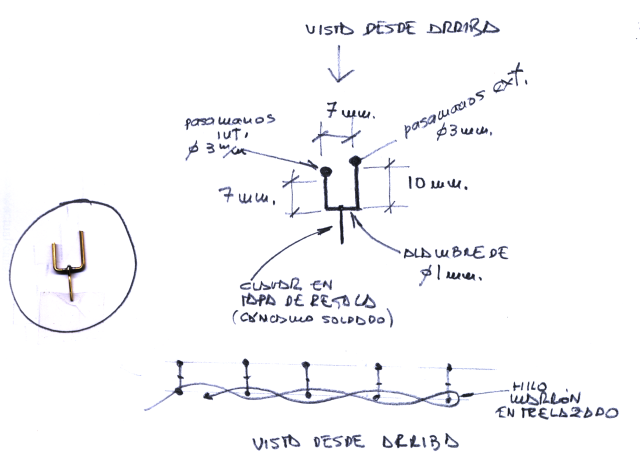

Dime, ¿Como has hecho las batayolas?? :lol:

Amigo MMP:
Te mando un pequeño croquis detallando la estructura de las batayolas.
Está hecha a base de varios perfiles pequeños en alambra rígido de 1 mm.,doblado formando una "U", y en la parte inferior tiene soldado un cáncamo que va clavado a la tapa de regala.
Con un hilo marrón se entrelazan los brazos de la "U", y en varias vueltas se consigue el acabado que ves en las fotos.
Supongo que lo verás fácil.
No dudes en preguntarme lo que necesites saber.

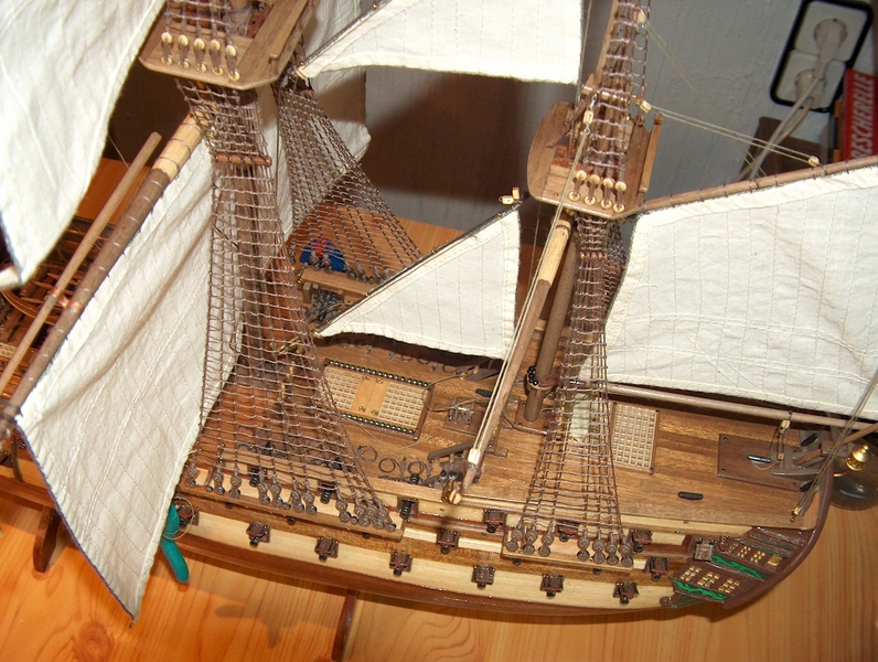

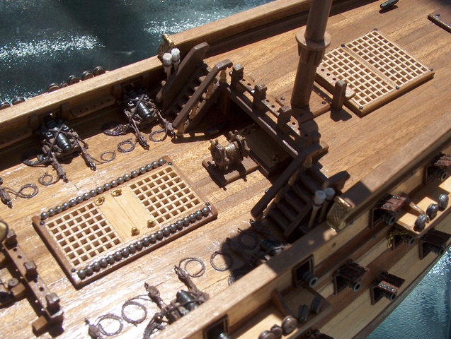

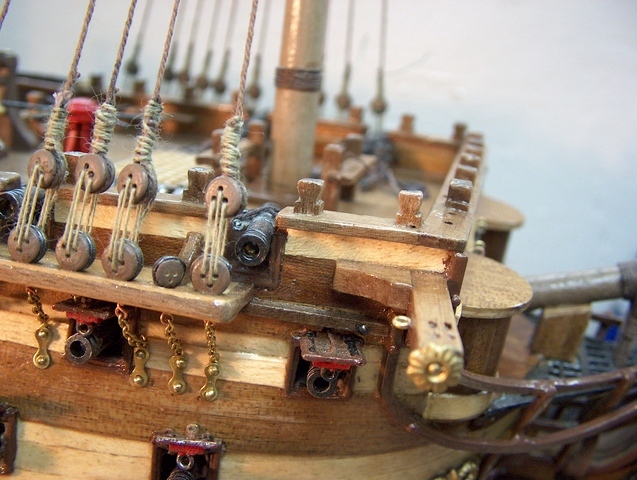

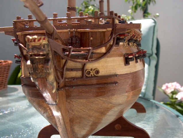

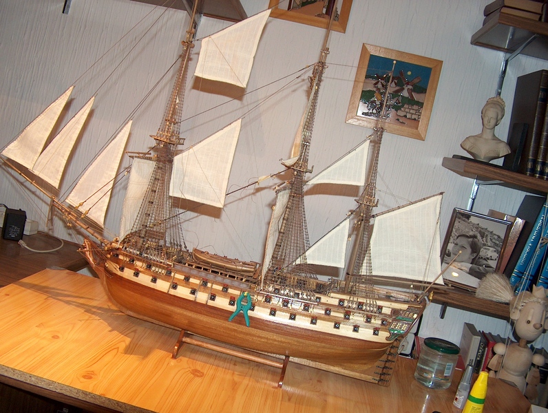

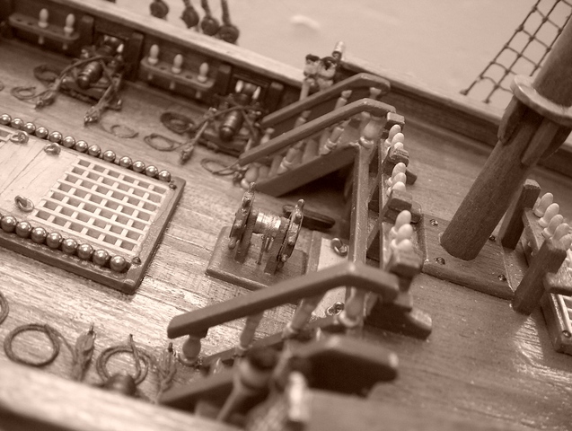

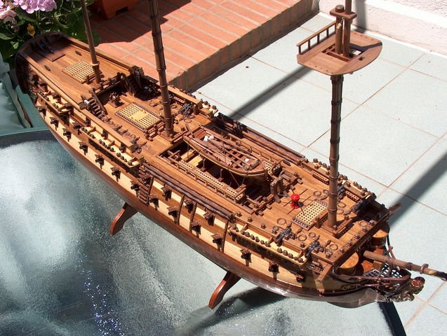

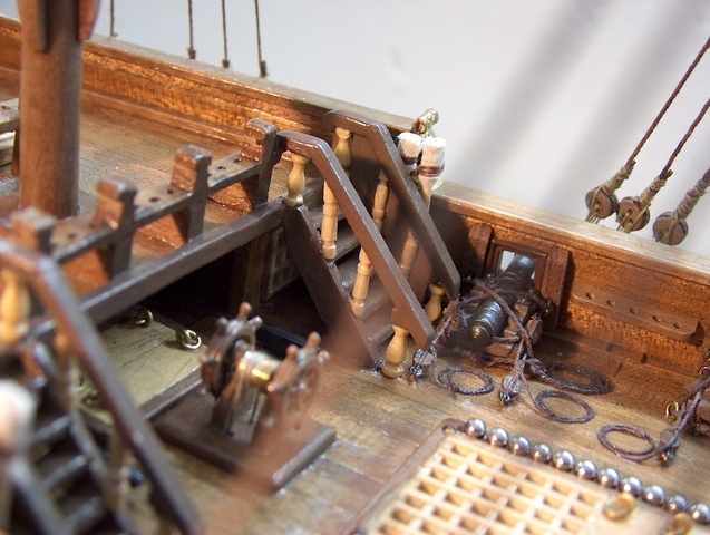

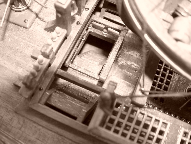

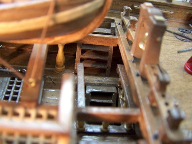

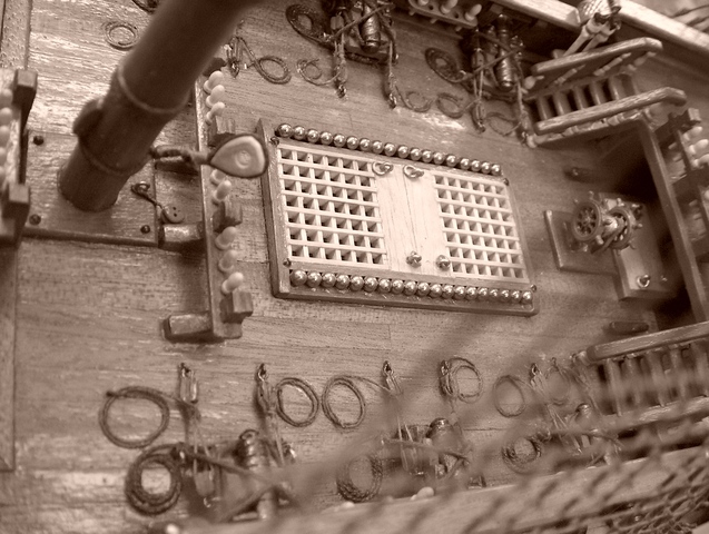

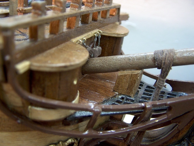

Adjunto nuevas fotos de la maqueta del S.J. Nepomuceno.
Pillete. (Juan Muñoz Carrasco)

Hola Juan
Gran trabajo y muy bien terminado. Las escaleras de la foto 3636 estan pintadas de marron y te las has realizado tu mismo.

Amigo Lobito:
Las escaleras existe en el kit de Artesanía Latina, pero sin barandillas.
Las barandillas me las he inventado yo. Una osadía más de los que hacemos maquetas, darle un toque particular al conjunto.

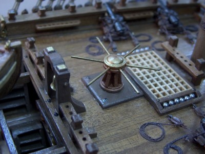

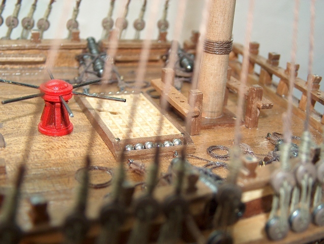

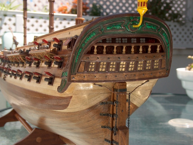

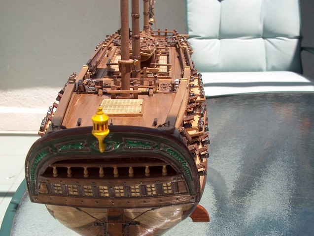

He modificado el color del fanal, así como el del cabrestante.
A éste último le he dado movimiento.

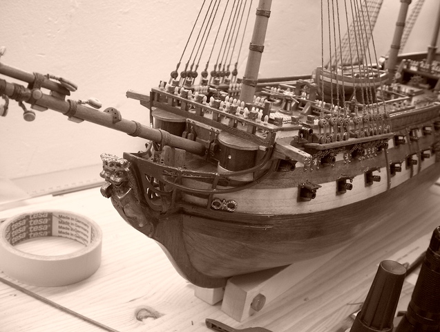

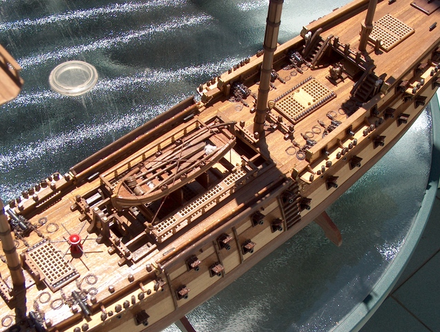

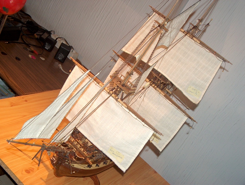

La misma maqueta desde otro punto de vista.
Pillete (Juan Muñoz Carrasco)

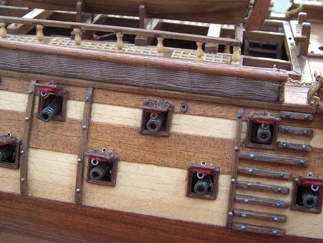

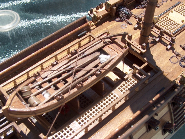

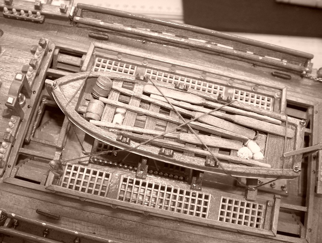

Nuevas fotos de la maqueta que realizo actualmente.

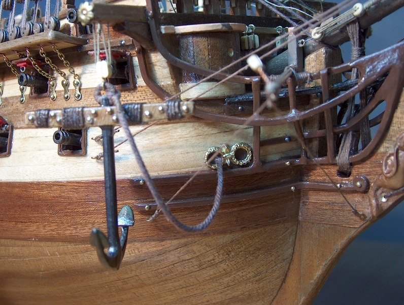

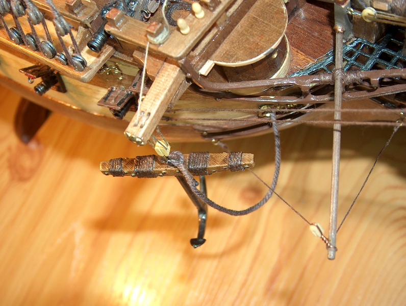

Mensaje por pillete »

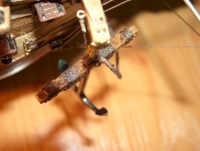

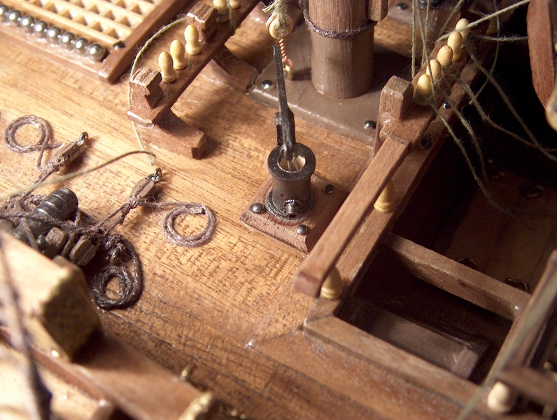

Ancla de estribor y bombas de achique.
