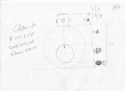

Hace tiempo que tengo una duda y aprovecho la preparación de mi caldera par el PILAT para tratar de aclarar conceptos generales de donde debe estar el nivel mínimo y máximo del agua en calderas cilíndricas horizontales. Y aunque no tengo un ejemplo sería bueno que el que sepa (me imagino que como siempre Xavier) diera directrices para las verticales.
Adjunto dibujo chapucero a escala 1:1 de mi caldera que tiene un diámetro de 100 mm y una longitud de 150 mm. El hogar está formado por un tubo de 45 mm cuya parte inferior está a 11 mm del fondo de la caldera y en consecuencia la parte superior está a 44 mm.
Estos datos están en el dibujo. No creo que tenga mucha importancia a efectos de nivel, pero la caldera tiene en su parte delantera superior un domo donde está la válvula de salida de vapor y la parte alta del nivel. También se ve en el dibujo.
Quisiera recomendación de hasta donde se puede colocar el nivel inferior del agua habida cuenta de la posición del hogar.¿Tiene que estar sumergido éste completamente en agua o no es necesario y en ese caso hasta donde se puede bajar?
Y respecto al nivel superior, ¿Qué cámara hay que dejar libre de agua para que se pueda formar el vapor y no salga este mezclado con agua? La existencia del domo,¿ hace que se pueda elevar el nivel máximo en este caso más que en una caldera similar sin domo?
Cualquier comentario adicional a mis preguntas sería bienvenido.

Hola,
El nivel de agua en las calderas determina el volumen de la cámara de vapor.
Mientras que en las calderas marinas o industriales reales este es muy preciso y importante, (En una caldera cilíndrica de 2 ó más toneladas de agua, la altura del nivel puede oscilar max.200 ó 300 mm), en un modelo de 1 litro estos valores son mucho menos críticos, y en proporción mucho mayores.
Como regla general el vol. de la cámara de vapor no debería ser menor del 10% del total de la caldera.
El fabricante acostumbra a situar los niveles de manera que la parte superior visible del nivel sea la cota máxima, y la inferior la mínima.
El nivel superior determina el minimo de la camara de vapor y el inferior la altura mínima para asegurar que el tubo hogar o tubos vaporizadores no queden descubiertos.
No obstrante Regner parece que no aplica esta norma y según veo, el nivel inferior quedaría por debajo de los tubos, lo cual tiene el peligro de sobrecalentar estos tubos si estan secos con peligro de fusión y/o explosines.

Con estos datos el tema queda clarísimo el tema de donde deben estar los niveles máximo y mínimos en cada caso. Lo que me sorprende es que en una información de Regner dice que la cámara de vapor debe ser el 40% del total. Claro que no especifíca si es porcentaje en altura o en volumen lo que ha motivado mi pregunta.Xavier escribió:Como regla general el vol. de la cámara de vapor no debería ser menor del 10% del total de la caldera.
