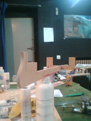

Bueno despues de tanto empece el knock nevis, porque me dijeron que un petrolero seria mas facil de formas por ser el primero. Lo estoy haciendo a escala 1:300 asique me da unaeslora de 1,59 m. os dejo una foto con la cuaderna maestra puesta. Lo mas importante y lo "mas" asi esque el lastre será con agua y tendra un sistema de vaciado y llenado segun sale o entra en lafigura respectivamente. un saludo

bueno el sistema de lastrado consiste en calcular el volumen de agua que desplaza el barco en escala y compartimentarlo de tal forma que haya compartimentos que aporten empuje y otros compartimentos que aporten peso si se calculan bien el calado tiene que ser (a escala) el mismo que el barco real. lo unico que voy a hacer al modelo es unas aberturas en el fondo en esos compartimentos que inundaré y así consigo ese peso que necesito. alguien ha hecho algo parecido??

El problema que tienes al hacer el calculo de desplazamiento es que no sabes lo que pesa el barco acabado para descontarlo del lastre y tampoco la distribución exacta de los pesos para que quede justo por la línea de flotación.
Yo intenté ese procedimiento en mi Nausica. Se llenaba por inundación por el fondo abriendo los aireadores de los tanques de lastre en cubierta y se vaciaba con una bomba. El problema que tuve es que lo calculé para ponerle una batería de gel de 12 voltios y luego cambié a una de coche. Los tanques ya estaban fijos y me quedaba hundido de popa. Tuve que sacar todo y al final le puse plomo como lastre.

es más facil que es, tu te calculas el volumen de tu barco a escala y lo multiplicas por la densidad del agua para tener el desplazamiento, despúes pesas el barco, miras lo que te falta hasta llegar al desplazamiento total y eso será lo que tengas que añadir de agua. haces el compartimentado para que se añada exactamente ese agua y ya lo tienes. si la entrada y salida de agua lo haces con un tubo de latón en el fondo del barco no necesitas ninguna bomba de "deslastrado" sino que al subir el barco el agua se caerá por su propio peso. a lo mejor no calculaste bien el volumen que desplazaba, no se. un saludo!

Si el volumen estaba bien calculado, lo que no estaba bien era la distribución del lastre y sobre todo que al cambiar a una batería de coche quedaba con mas lastre del necesario ya que el calculo estaba hecho para dos baterías de gel pequeñas. Lo de la bomba para vaciar el lastre era porque levantar 46 kilos del agua, muchas veces es muy incomodo por el tipo de estanque en el que navegas.

Imaginate una caja de zapatos, si dentro de la caja la dividimos en 10 partes iguales y hacemos que 5 partes se inunden y cinco esten solo con aire. al ser el aire menos denso que el agua esas partes tienden a flotar (lo que nos dará un empuje)y las que tienen agua aportan un peso al barco.
Cuando calculas el volumen tienes q pensar que eso sería lo perfecto pero como tu distribución depesos no puede ser tan buena tienes que meter menos lastre en agua. al final lo que haces es que si necesitas 30 kg de lastre hagas que 25 sean aportados por agua mientras que 5 kg sean aportados por plomo distribuido de tal forma que el trimado sea nulo.
En cualquier caso la popa nos dará empuje siempre (porque es donde va toda la instrumentación) y la proa depende, en mi caso sí porq estará hueca. Es en toda la bodega del petrolero donde ira con compartimentos. Ojo! tampoco podemos hacer un compartimento enorme en el centro porque al sacar el barco del agua se partiría en 2.
