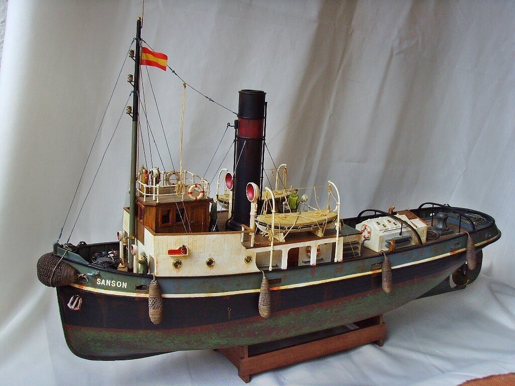

Yo hice el SANSON como estático (pongo foto) y te garantizo que es un barco bastante difícil de hacer y muchísimo más como RC.emilio1212 escribió: Vie Nov 29, 2019 9:42 pm gracias, montare entonces el sanson como kit estatico y mientras ire leyendo sobre como construir uno de rc
Para empezar con RC, sobre todo por lo de accesibilidad a la electrónica interior, vete a un barco más sencillo, por ejemplo una canoa de paseo.
Hay varios kits que incluyen esquemas de colocación del equipo.
Te pongo mi SANSON.
Como anécdota, te diré que un día lo ví publicado con otro nombre y cuando me fijé, ví que no era el mío.
Como yo no copié, supongo que sería el otro modelista el que sí lo hizo

Hola Emilio.emilio1212 escribió: Lun Dic 02, 2019 6:45 pm GRACIAS , POR ACONSERJARME. ESTE TE QUEDÓ MUY BONITO YO ACABO DE TERMINAR LA GOLETA LE RENARD Y VOY A PONERME MANOS A LA OBRA CON ESTE.
YA TE PREGUNTARE SOBRE LA PINTURA PORQUE LA VERDAD ES QUE TAMPOCO HE PINTADO MUCHOS BARCOS Y ME GUSTA COMO QUEDA EL ENVEJECIMIENTO.
POR CIERTO LA TRIPULACIÓN DONDE LA PUEDO CONSEGUIR, CREÍA QUE VENIA CON EL KIT PERO VEO QUE NO ME TRAE NINGÚN MUÑECO
No dudes en consultarme en cualquier momento, si me das por mensaje privado tu email, te enviaré una gran cantidad de fotografías sobre el montaje de este barco.
Las defensas son invento mío, te diré que la delantera, de proa la hice con un trozo de tela de envolver jamones.
El kit contiene algún error, como por ejemplo el gancho defijación del cable de arrastre.
La forma de construirlo, es diferente al resto de los modelos que he montado y en este caso, las instrucciones del kit sí son correctas.
Mejor ver las fotos que te enviaré
Las figuras a escala 1/50 son de PREISER, modificadas y pintadas por mí
Las tienes en AMAZON y en la casa fabricante
