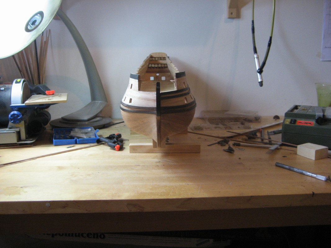

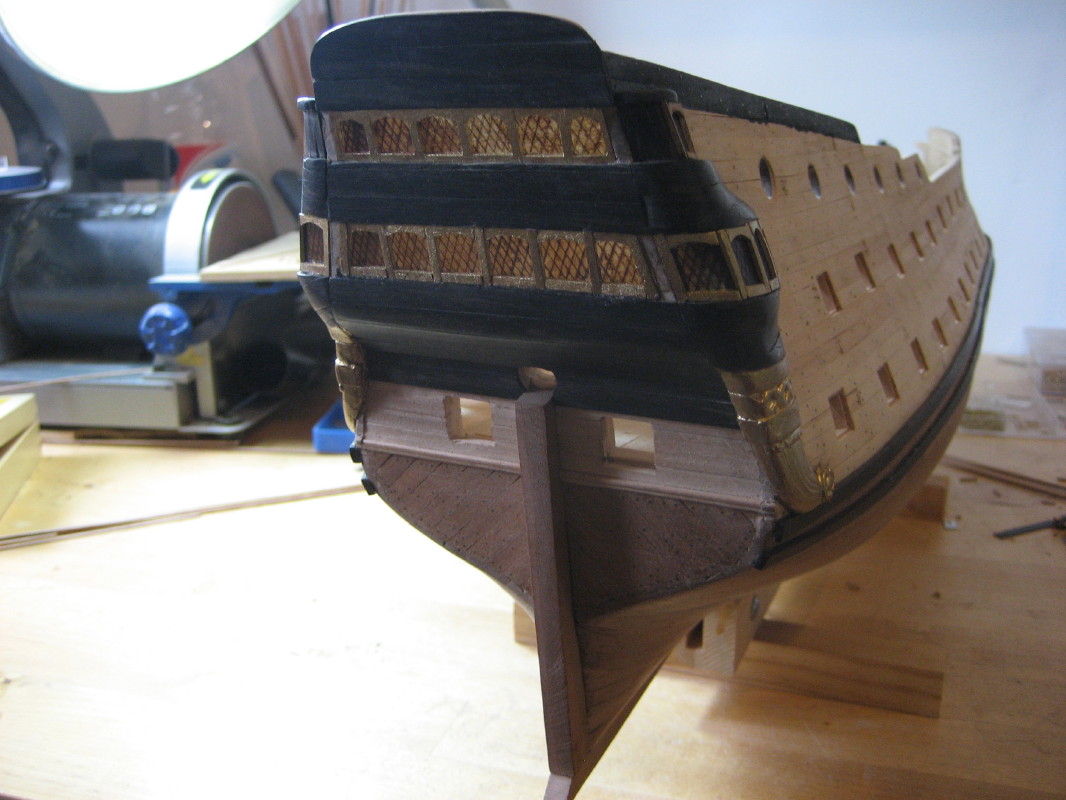

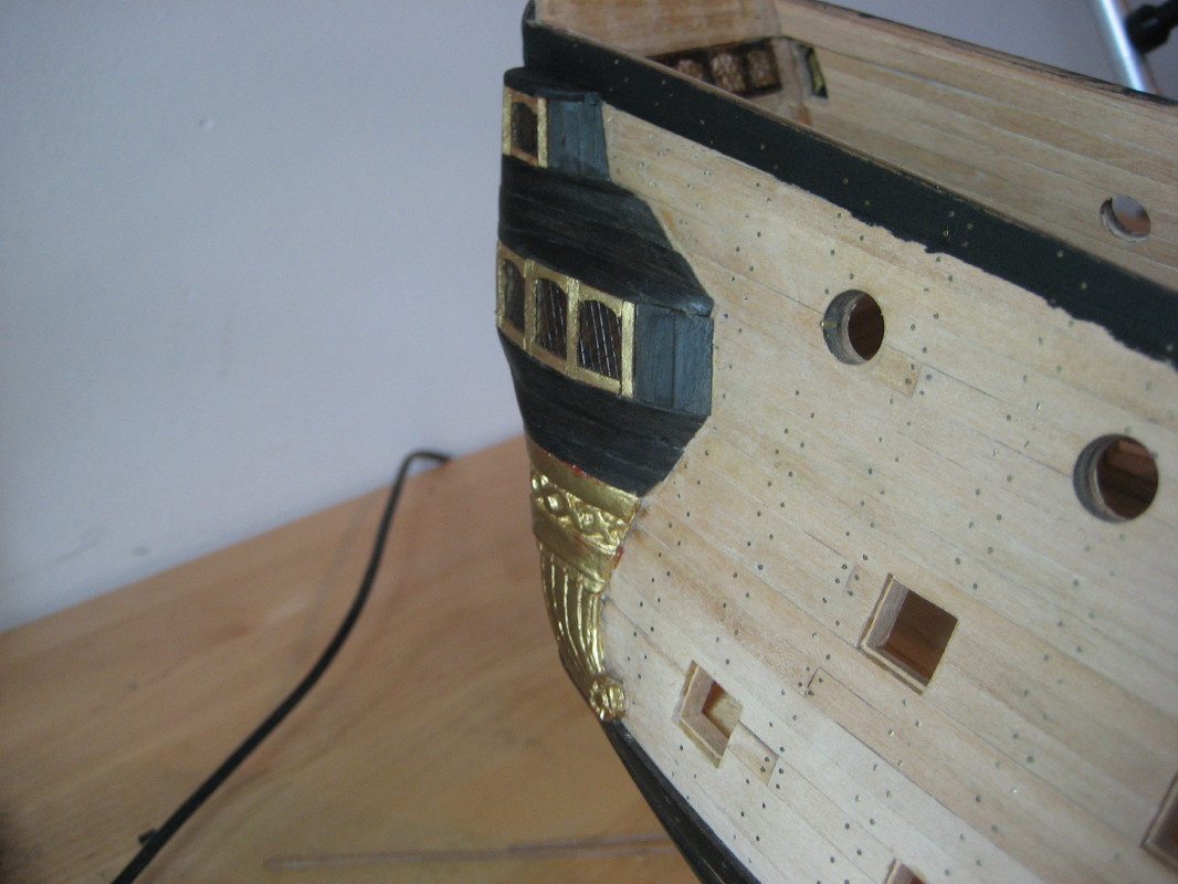

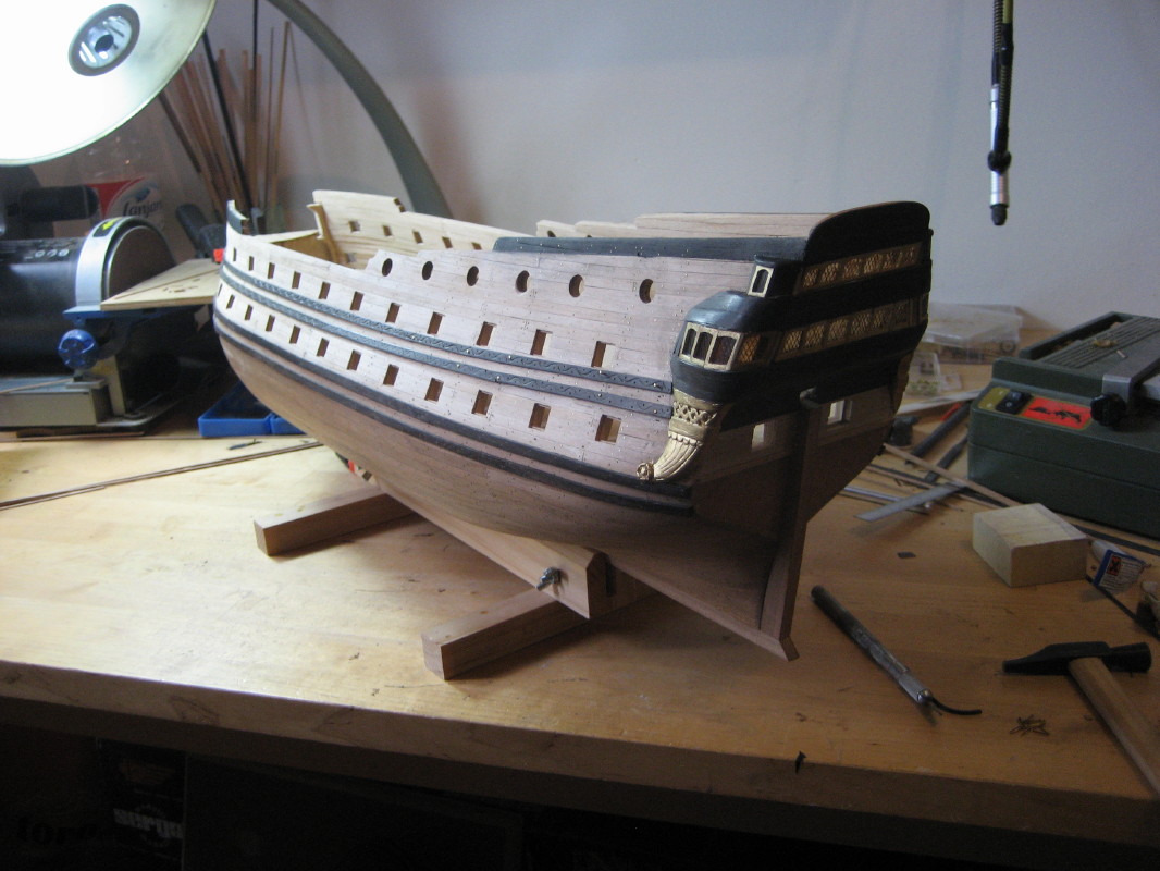

Durante mucho tiempo he estado pensando la estética del modelo , más o menos tenia claro que iria en oro sobre ébano pero tenia lagunas en la ornamentación , cornisas , ventanales y otros elementos de la popa , al final como estaba metido en un " tunel " me decidí a tirar para adelante a ver si veia algo de luz a medida que avanzaba en la construcción , ya me contareis que os parece.

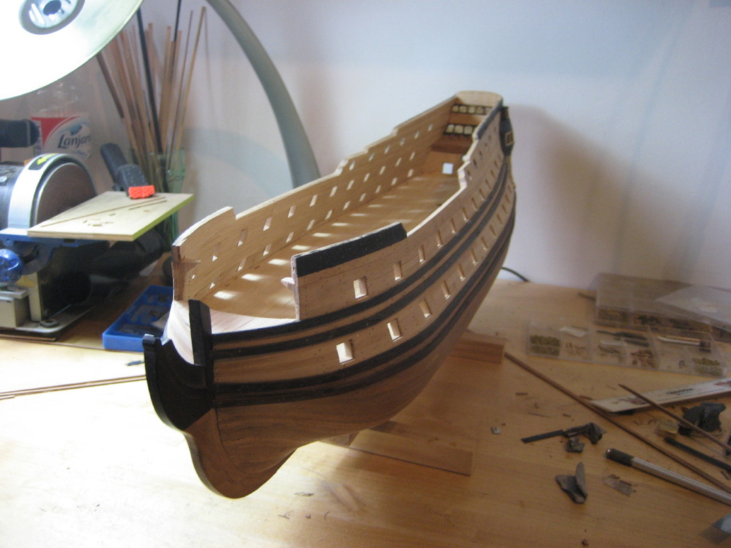

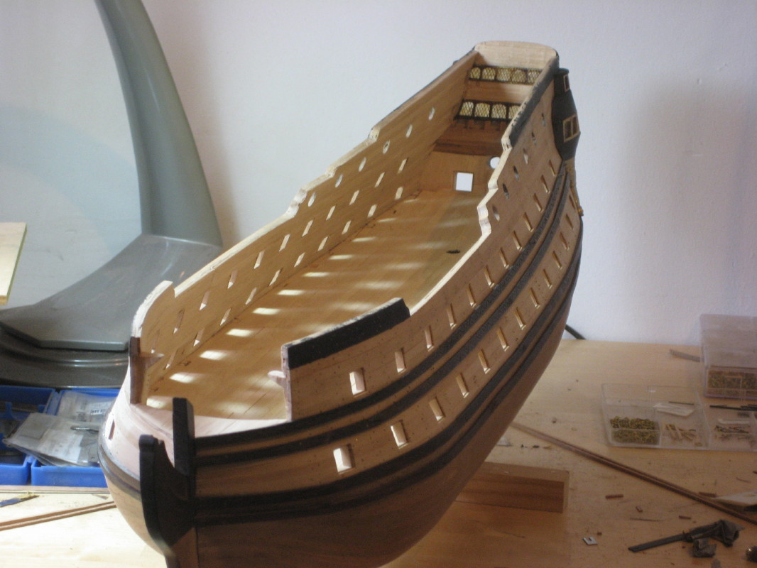

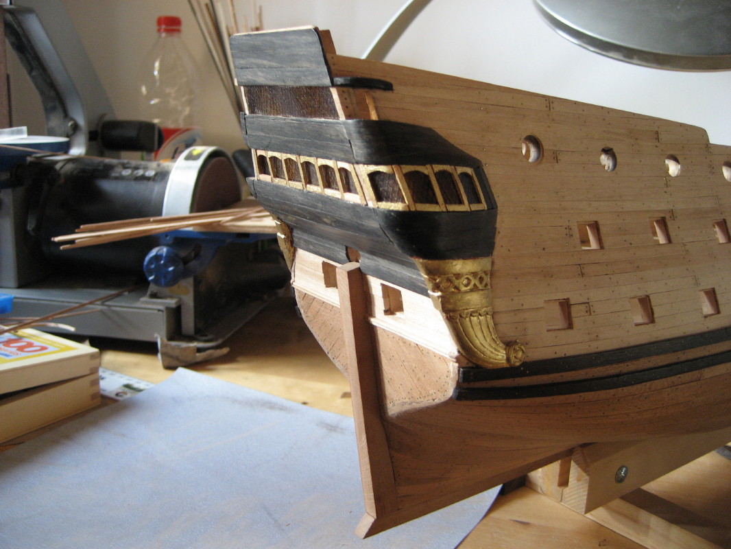

Para empezar el pan de oro lo he sustituido por pintura en oro líquido y los jardines los he modificado acercándolo más a modelos de arsenal del MNM.

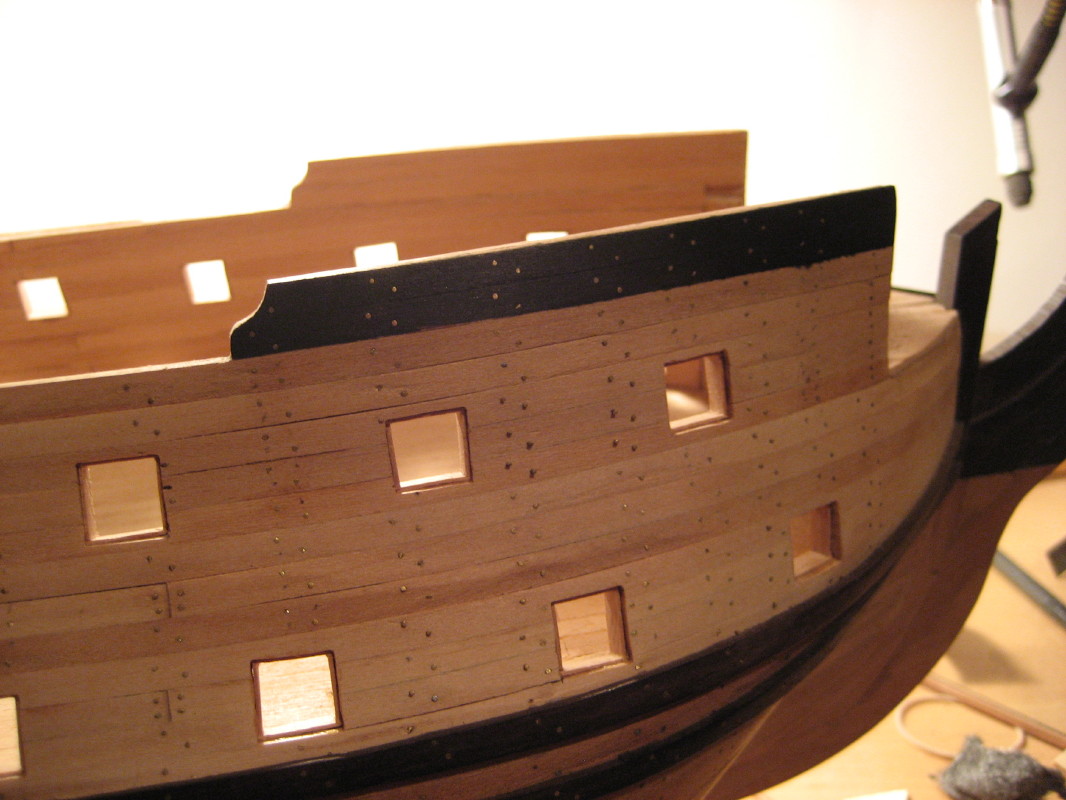

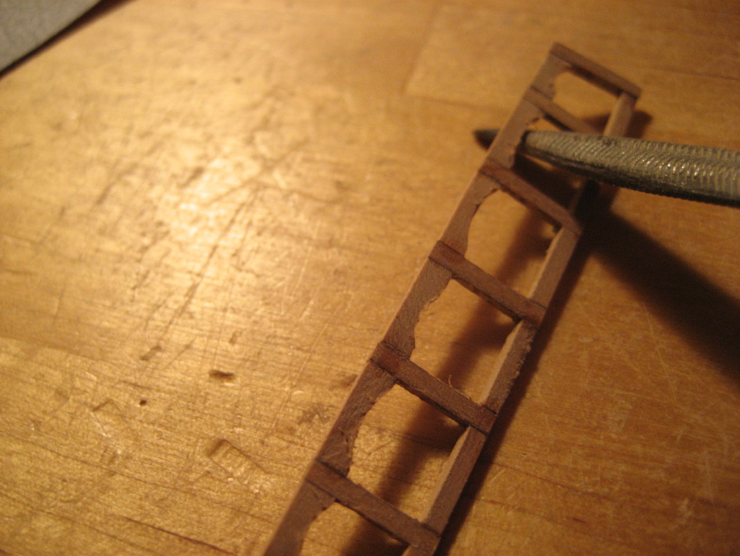

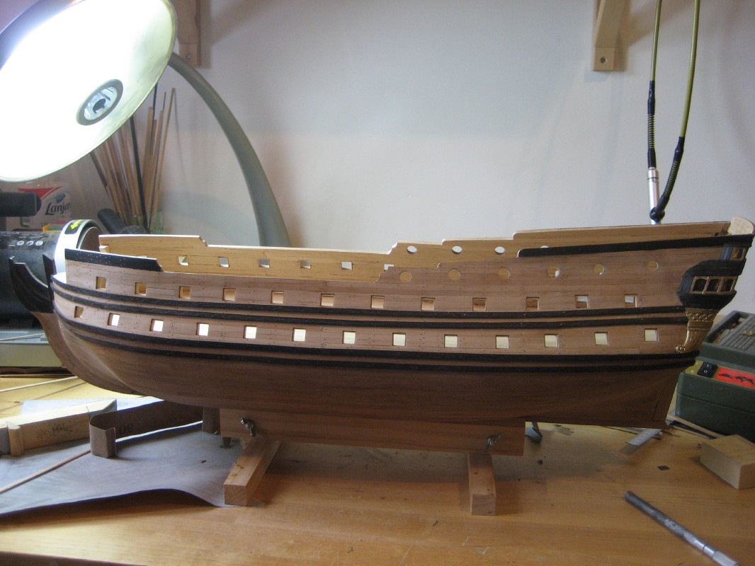

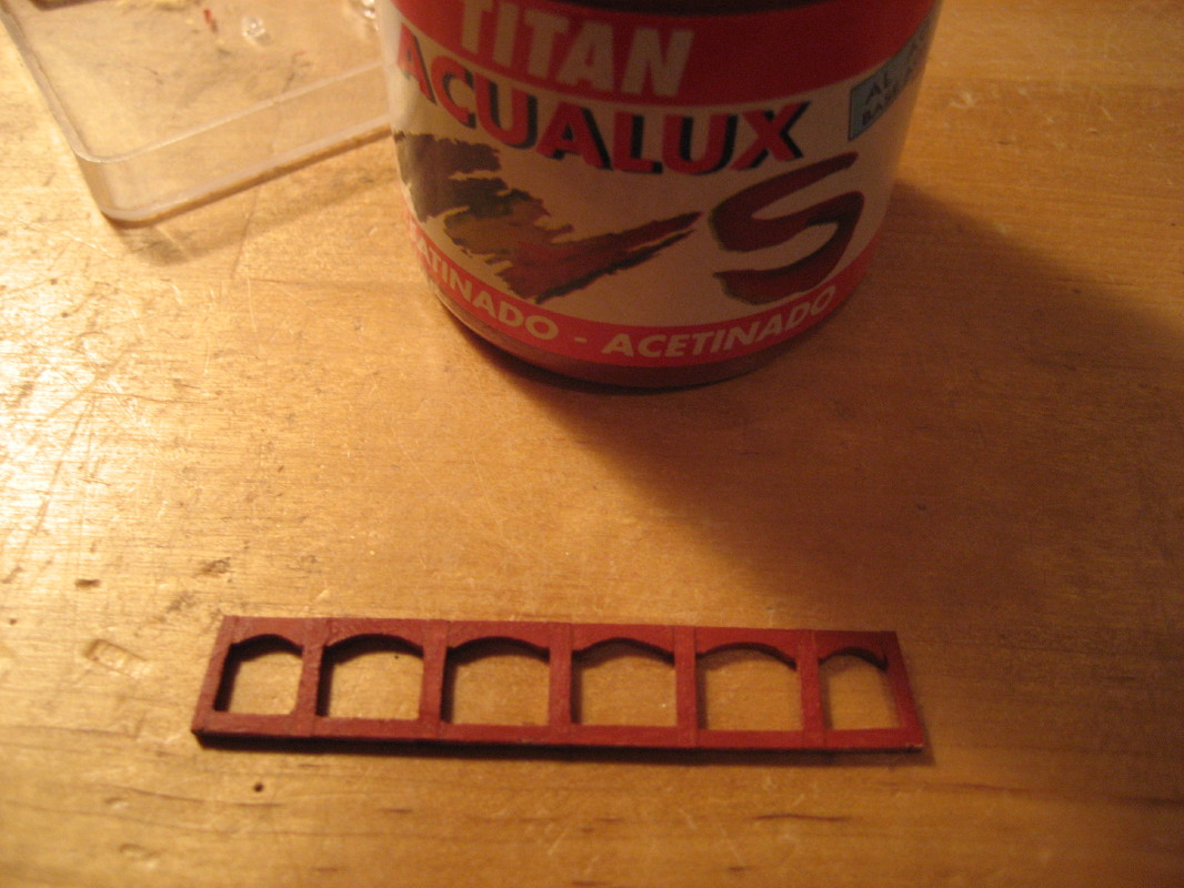

He forrado internamente los marcos de las portas de los cañones con madera de Tilo de 0.5mm dejando espacio para que quepan las portas.

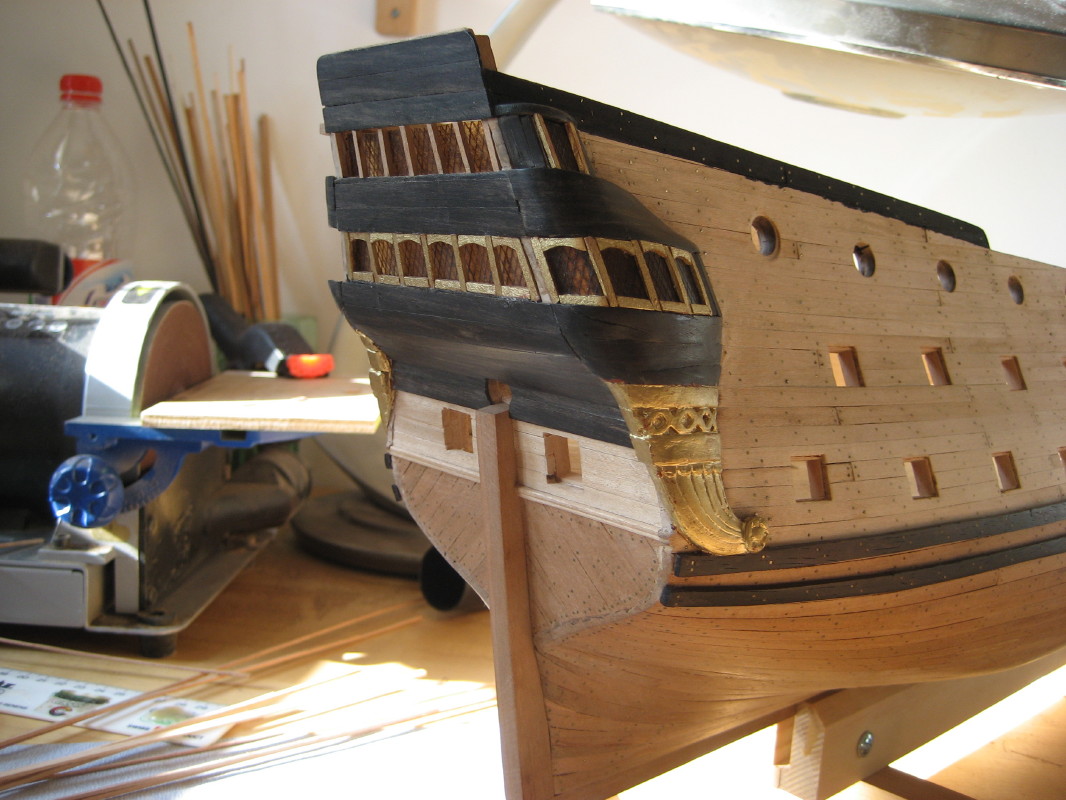

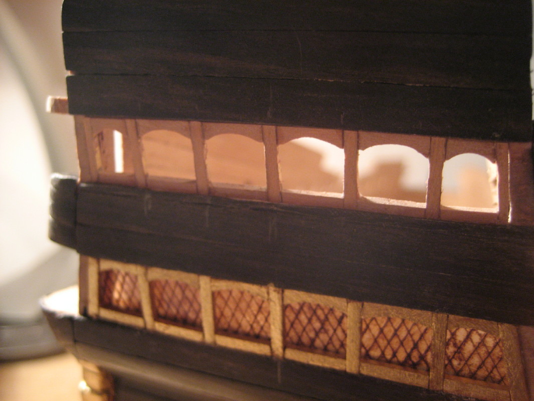

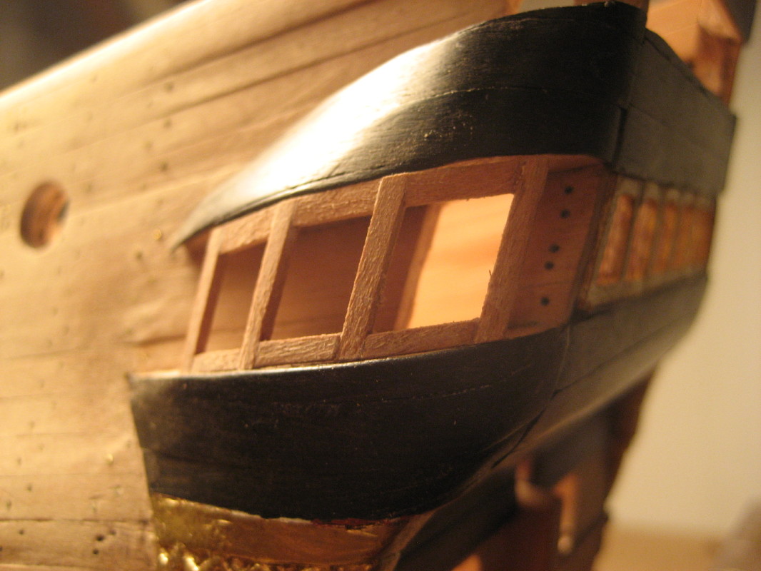

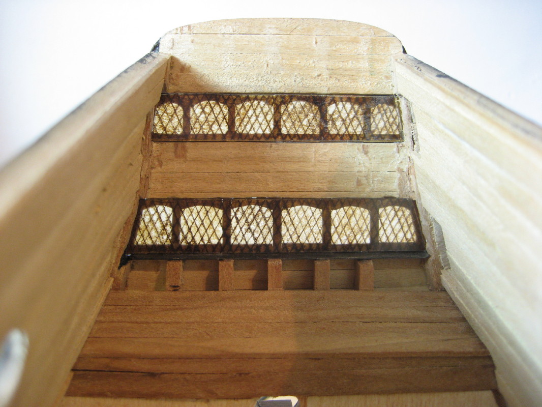

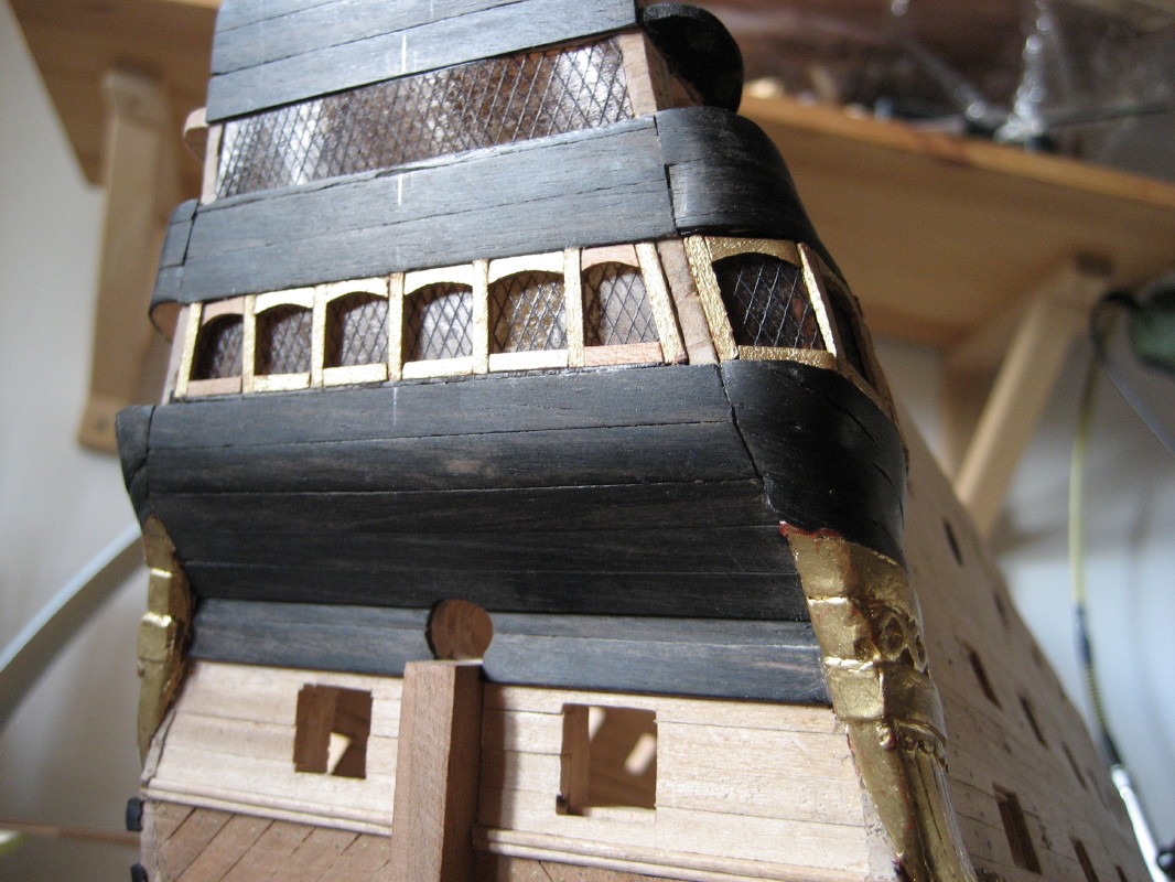

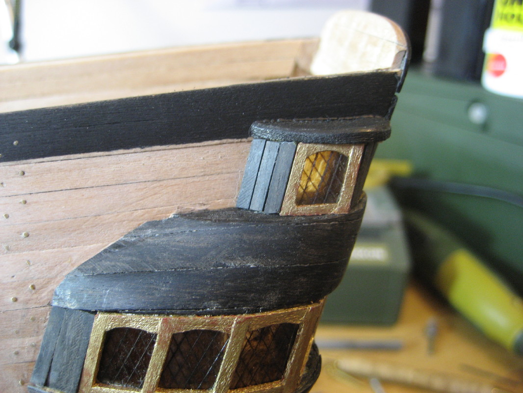

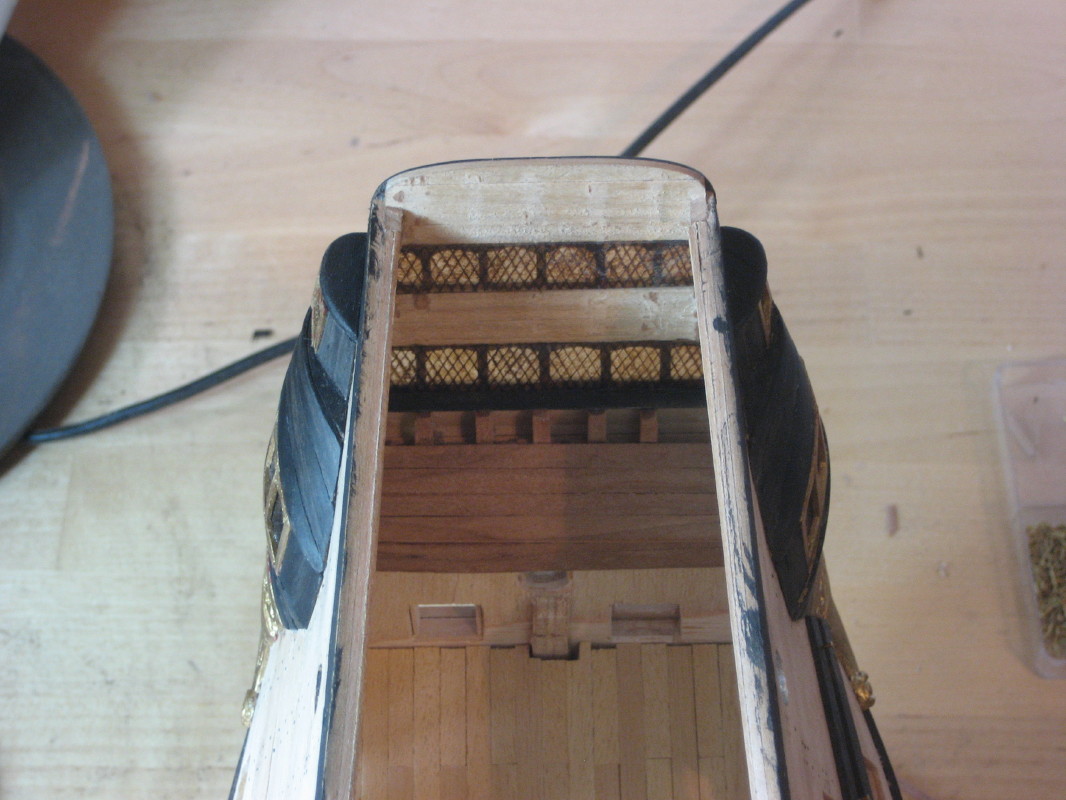

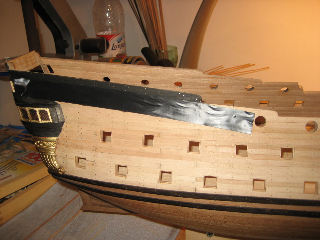

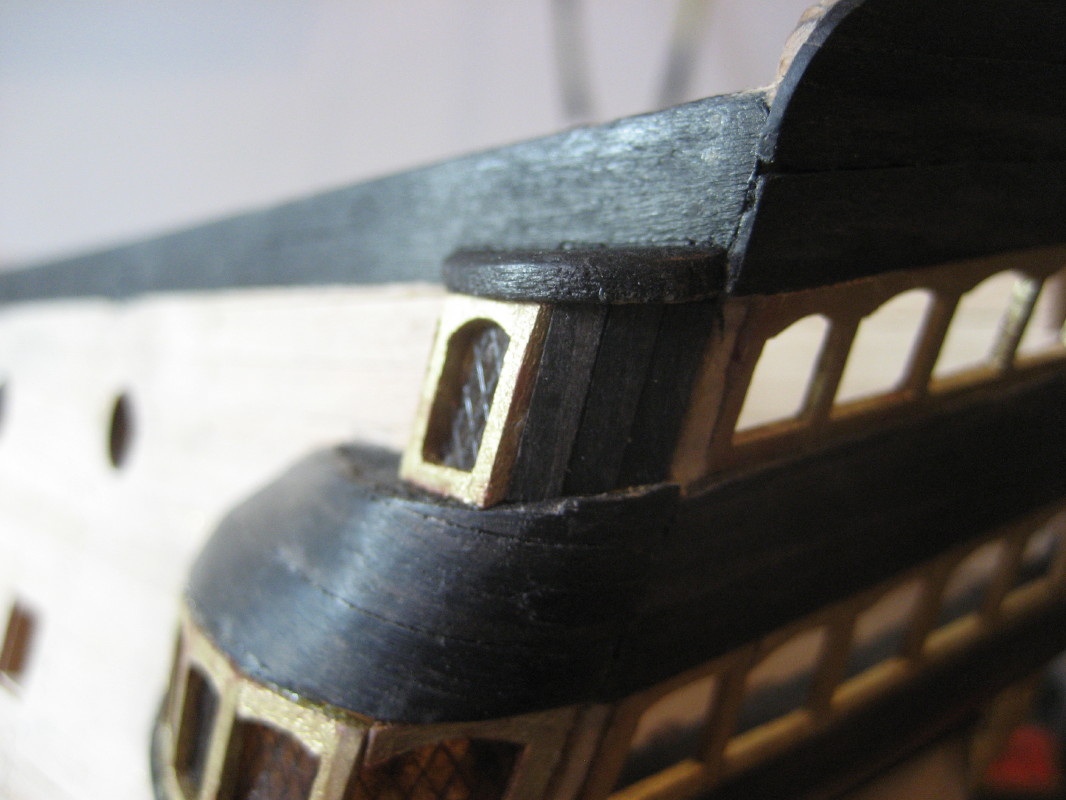

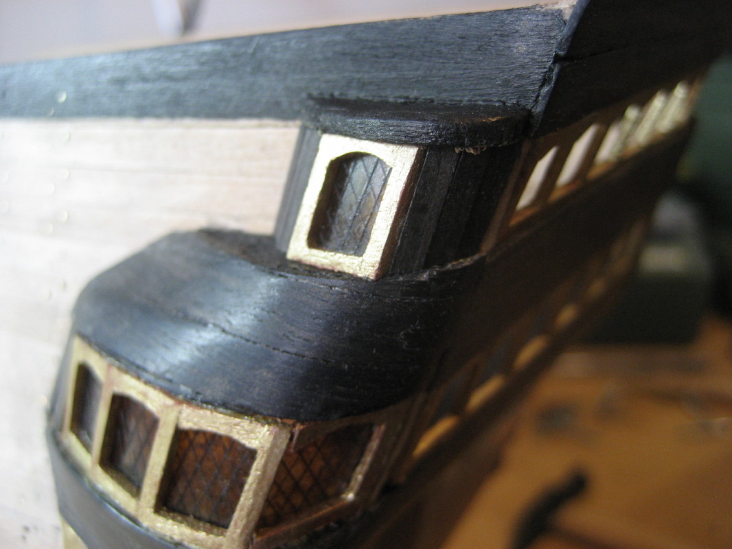

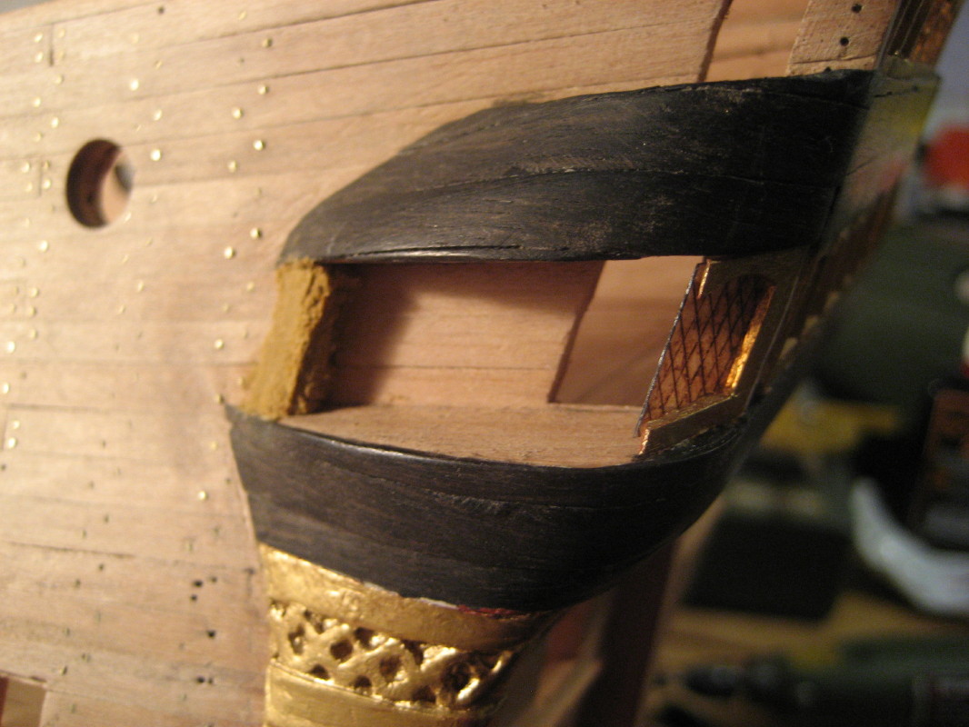

Luego me he puesto en serio con la popa, no la tengo terminada pero os pongo fotos de lo realizado , lo que más me ha costados ha sido ajustar los ventanales y todo lo que es el jardín de popa que es curvilineo lo que complica su construcción. Todo el forro es de ebano y los marcos de los ventanales son de cerezo.

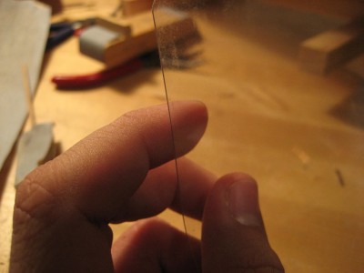

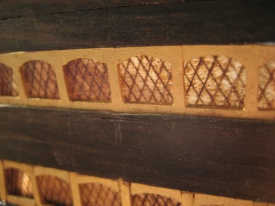

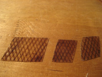

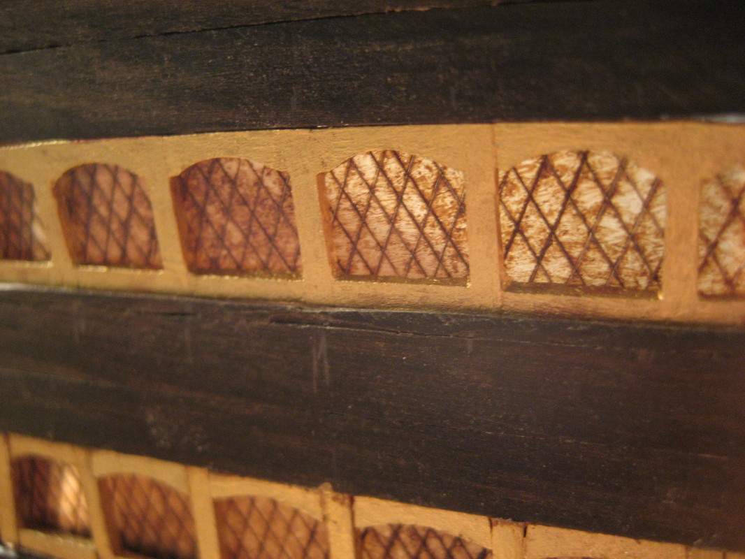

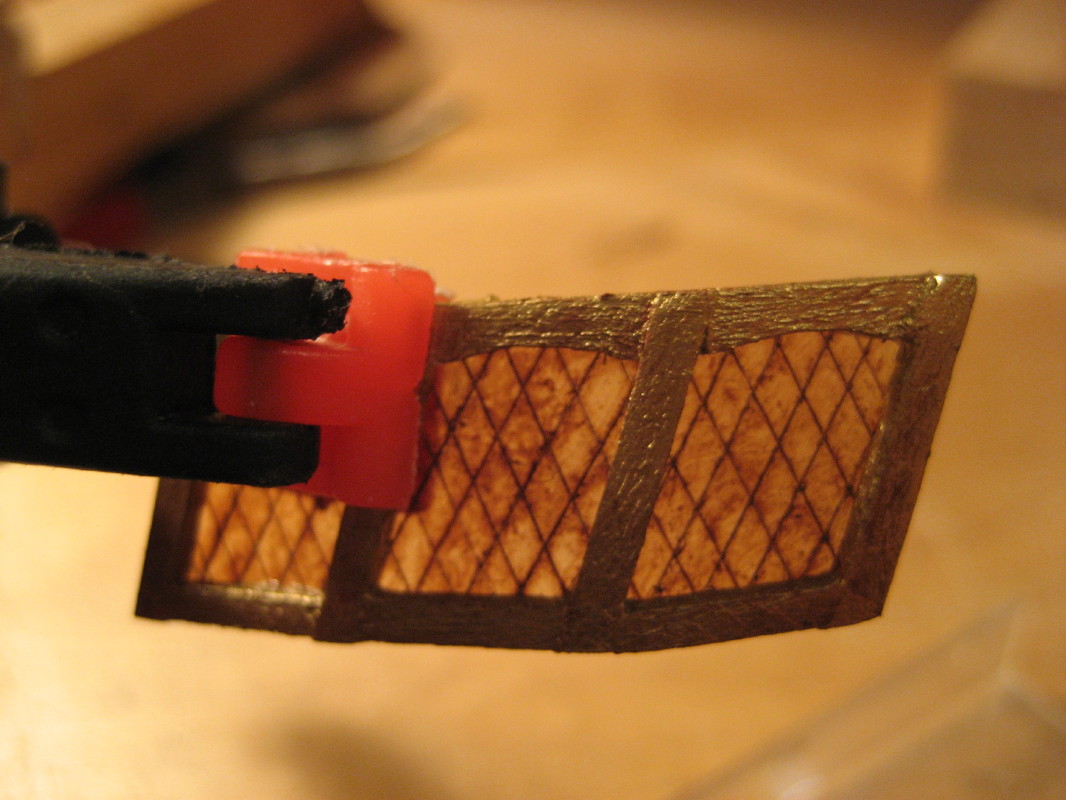

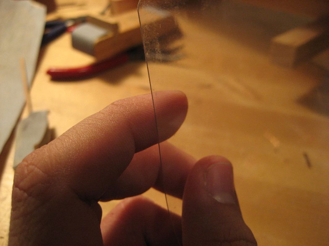

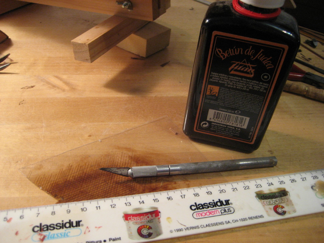

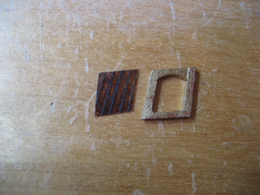

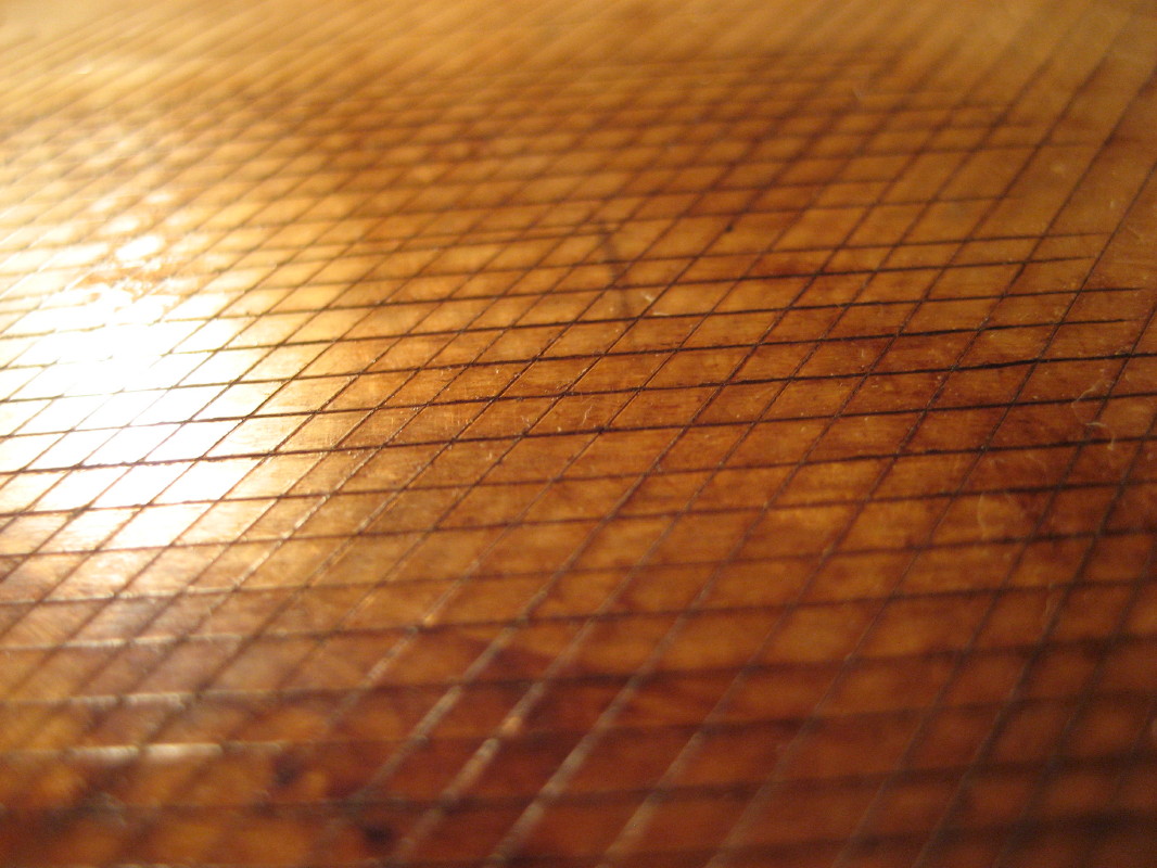

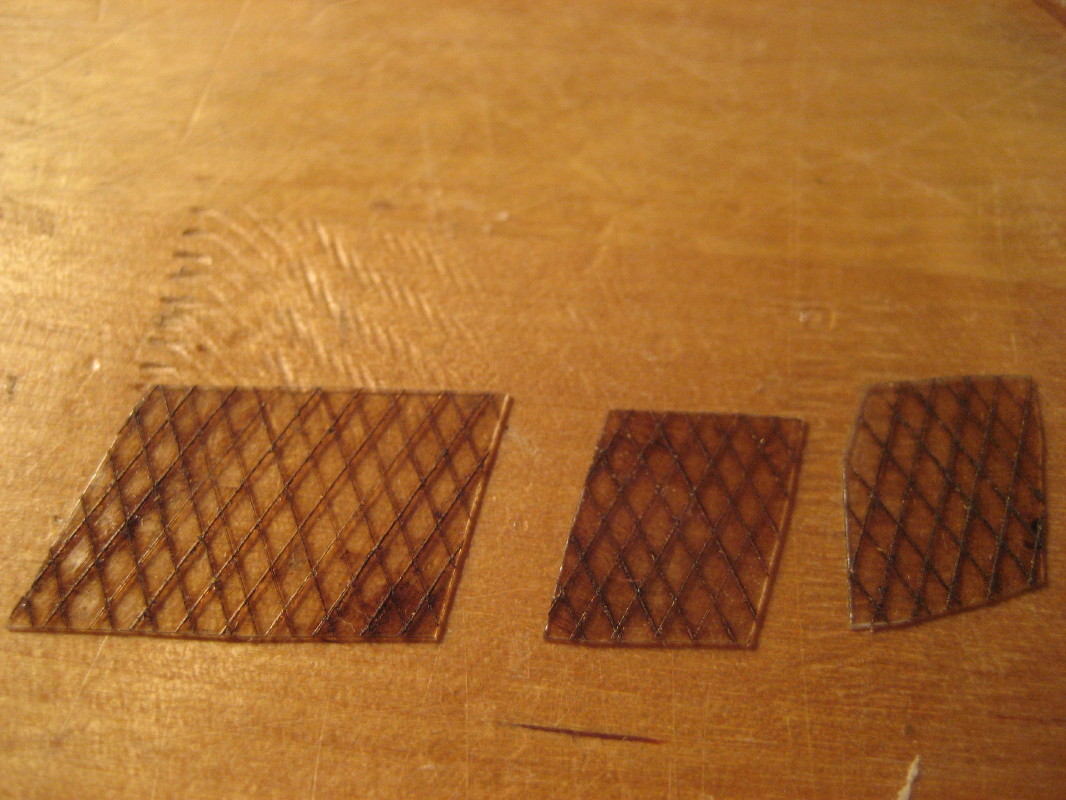

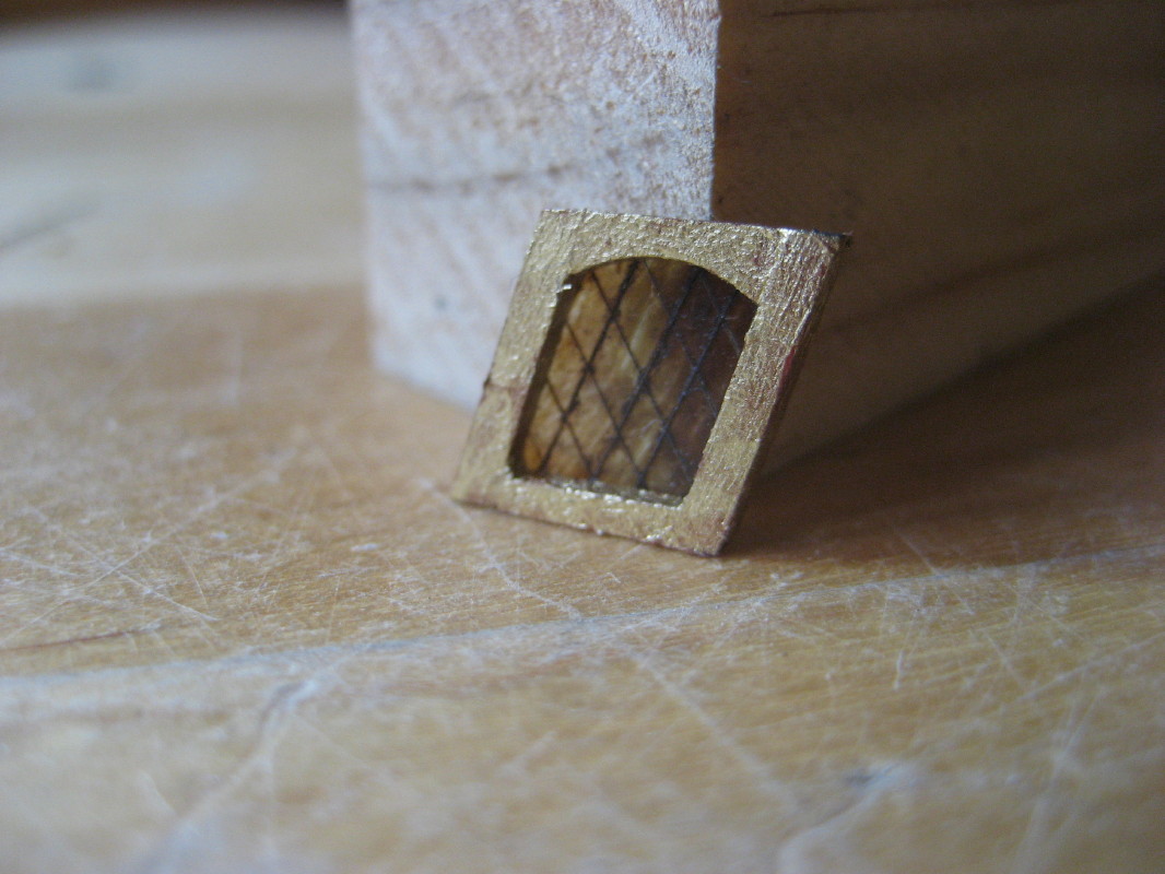

Para simular el vidrio he utilizado un truco que me enseñó GUILLEM , conseguí una lámina de plástico duro , con la regla y la cuchilla voy marcando lo que seria los marcos de metal de los vidrios y luego lo envejezco con betún , el betún se mete en el surco hecho con la cuchilla y parece auténtico siempre que quede a escala.

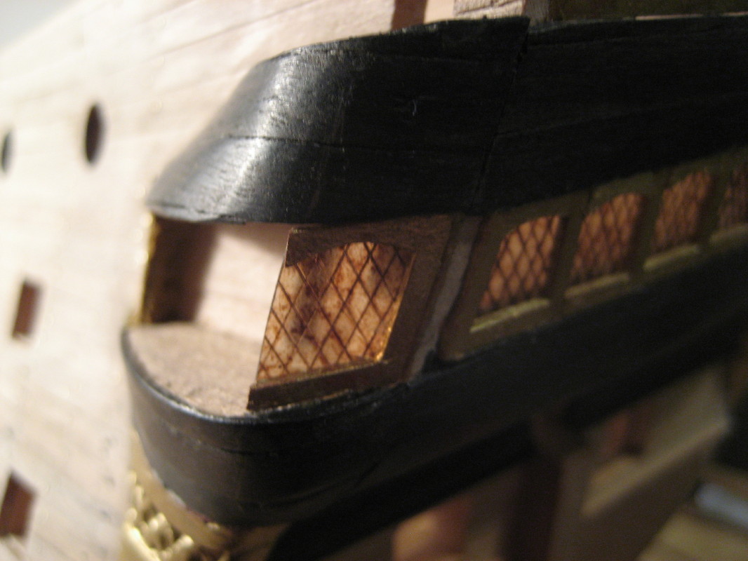

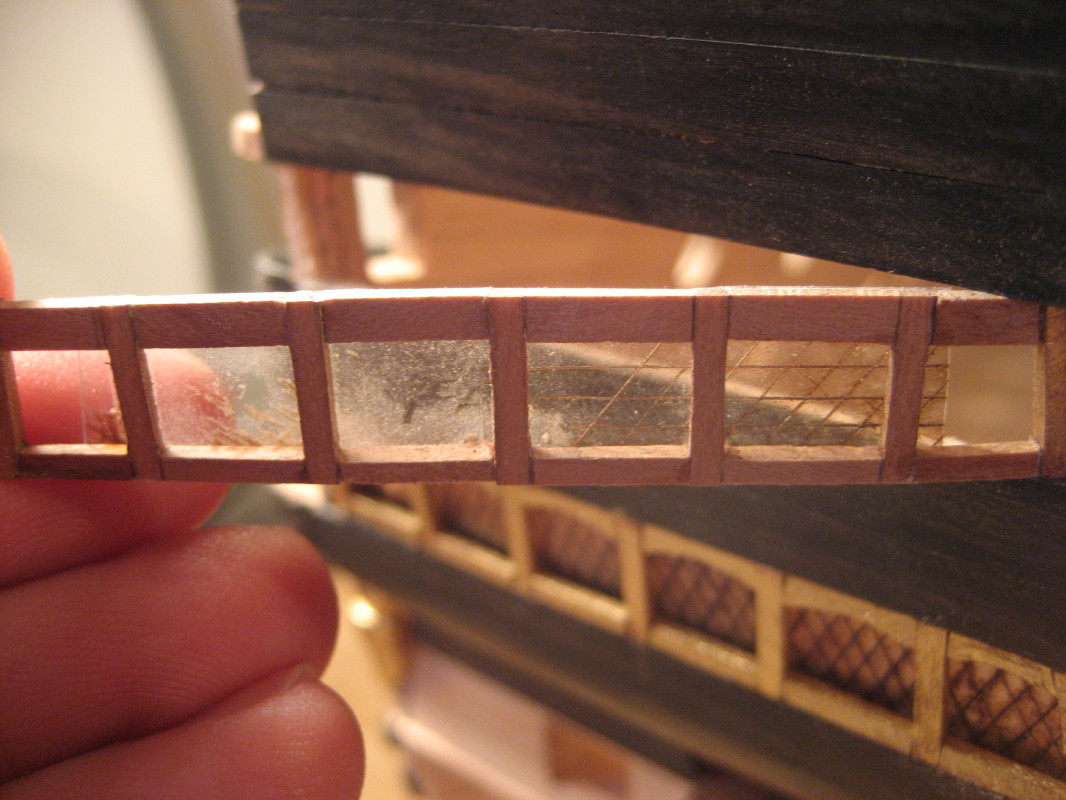

Para este Gaztañeta de principio del XVIII he puesto las vidrieras en forma romboide acorde con modelos de la época.

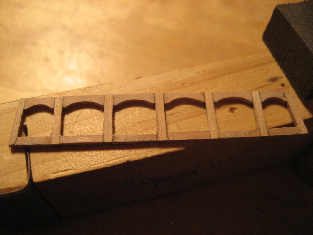

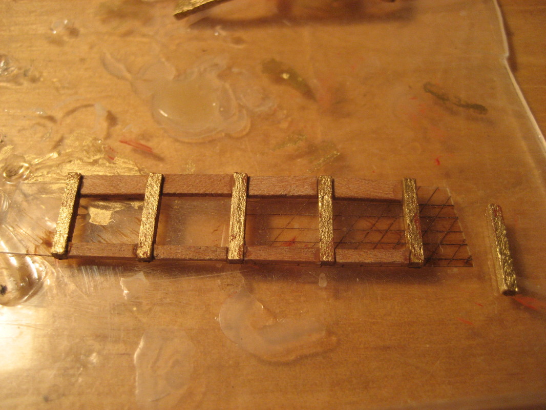

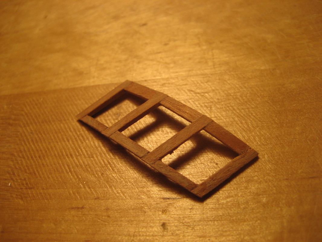

Como es mi primer modelo en planos voy aprendiendo sobre la marcha y en el caso de los ventanales de los jardines empecé a estribor cortando , encajando y pegando cada pieza en su ubicación , en el caso de babor he construido los ventanales fuera al completo y luego los he colocado en su sitio, es mejor esta segunda opción sin duda.
Os pongo unas fotos
un saludo
