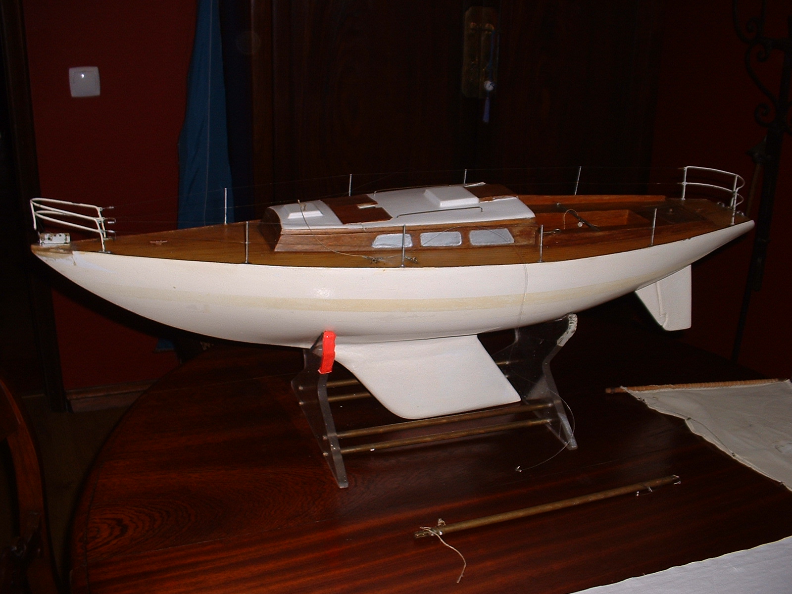

Olá a todos.
Sou o João Fernandes, Português e admirador do vosso Forúm. Adquiri á pouco tempo (Ebay Alemão) um Optimist da Graupner com cerca de 30 anos de idade. Trata-se do modelo de um One-tonner desenhado em 1966 por Dick Carter. Tem cerca de 1.10m de comprimento e é um sloop. Este é o verdadeiro.
Última edición por joaofernandes el Mié Jun 04, 2008 11:32 pm, editado 1 vez en total.
joaofernandes
Mensajes: 53
Registrado: Vie Mar 14, 2008 10:07 pm
Ubicación: Évora - Portugal
Mensaje por joaofernandes »

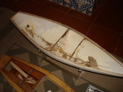

Todavia uma coisa são as fotos do Ebay e outra é a realidade...Quando o barco chegou é que começei a reparar nos seus defeitos. Estava em muito mau estado.

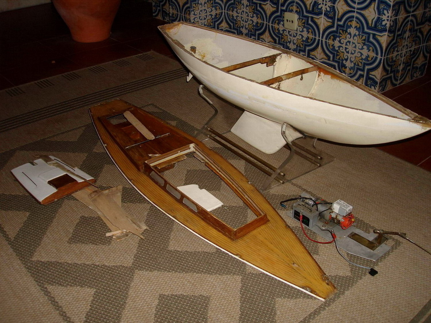

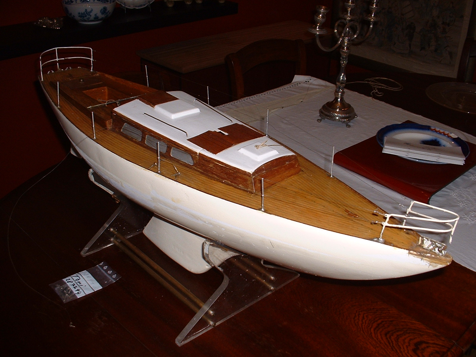

Como os meus planos para este barco são elevados e considero ainda não têr "manitas" para tal obra, resolvi falar ao amigo Carlos Mariano (modelista Português que está a mostrar, neste Forúm, a construção do "Cabo Branco") com o objectivo de lhe entregar este trabalho. Depois foi só levá-lo ao seu estaleiro.
Restauro
Desmontagem dos elementos para avaliação.
Última edición por joaofernandes el Sab Mar 15, 2008 1:37 am, editado 4 veces en total.

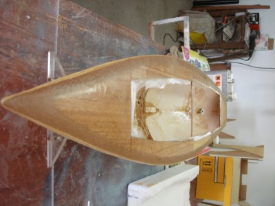

Estado do barco depois desta primeira fase, destruição. :twisted:

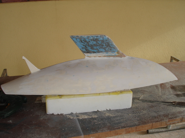

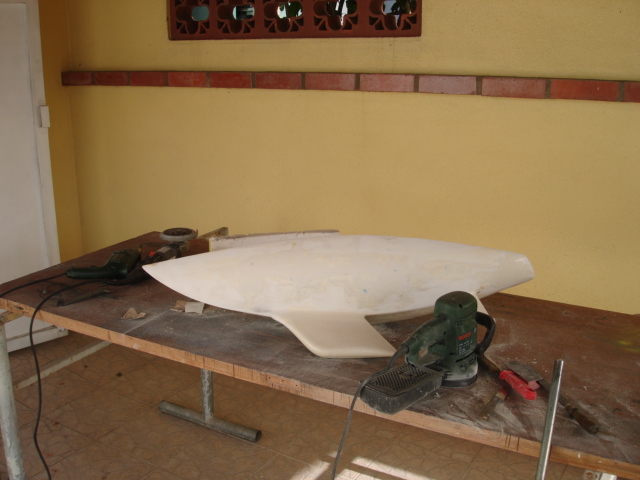

Depois lixa, muita lixa.
Foi até ao osso...

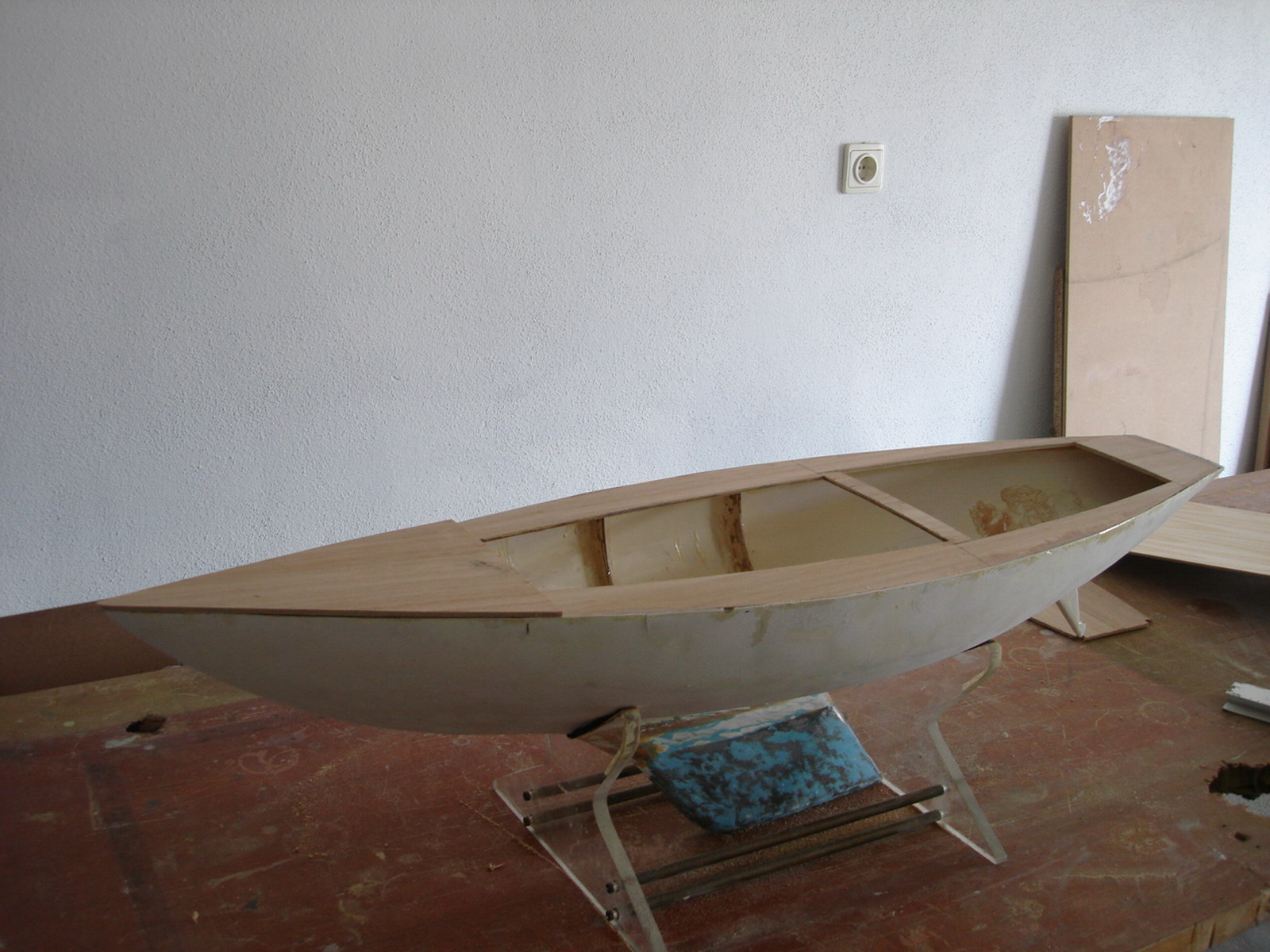

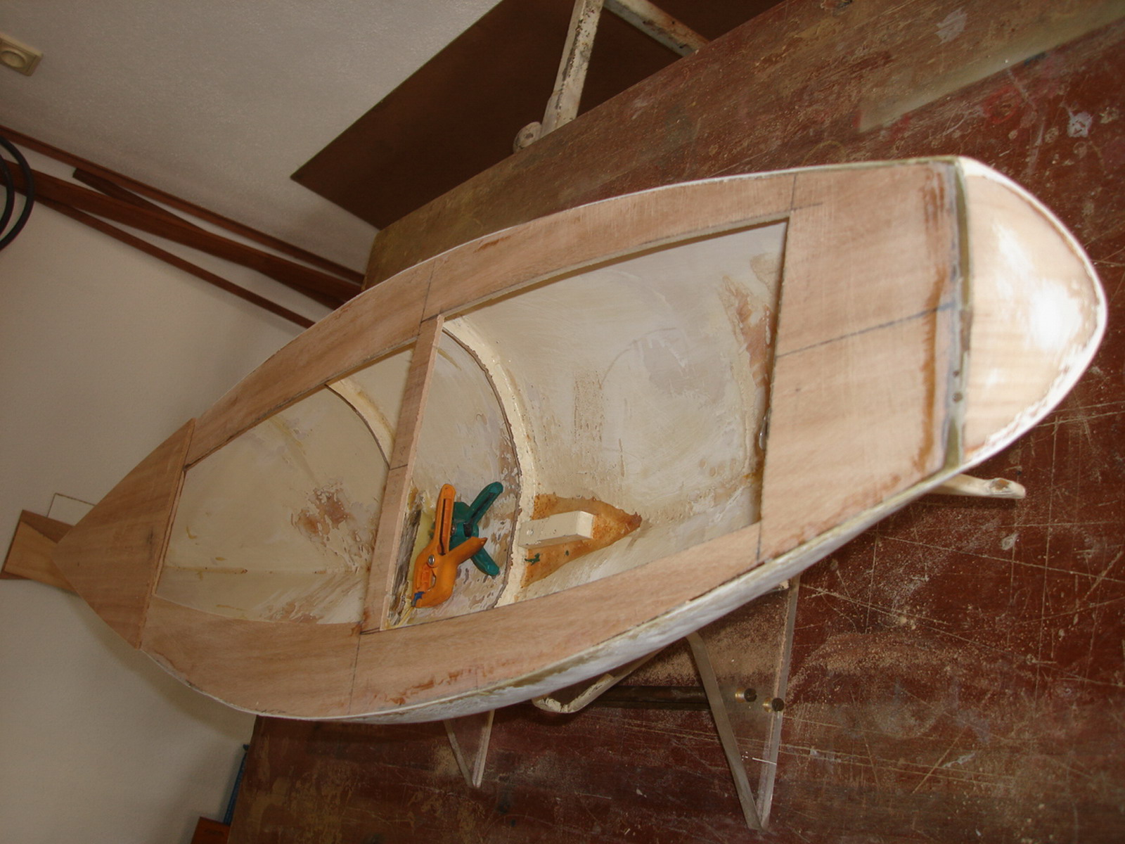

Primeira fase do convés (cubierta?).

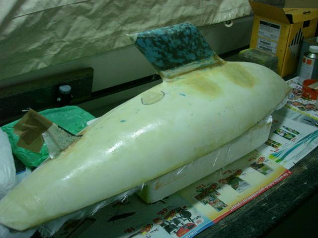

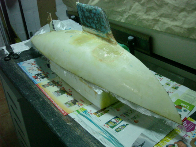

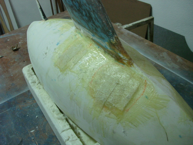

Enchimento das irregularidades (muitas) do casco com fibra-de-vidro.

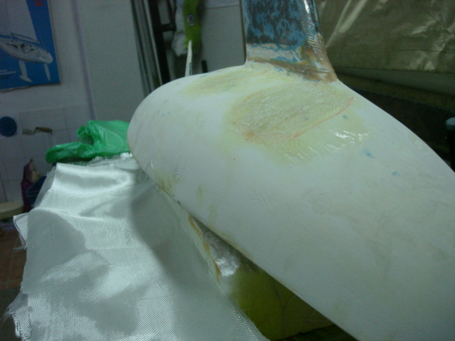

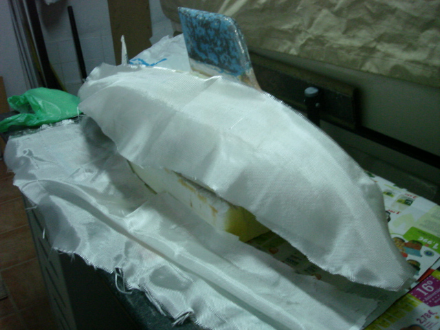

Uma camada de manta em todo o casco.

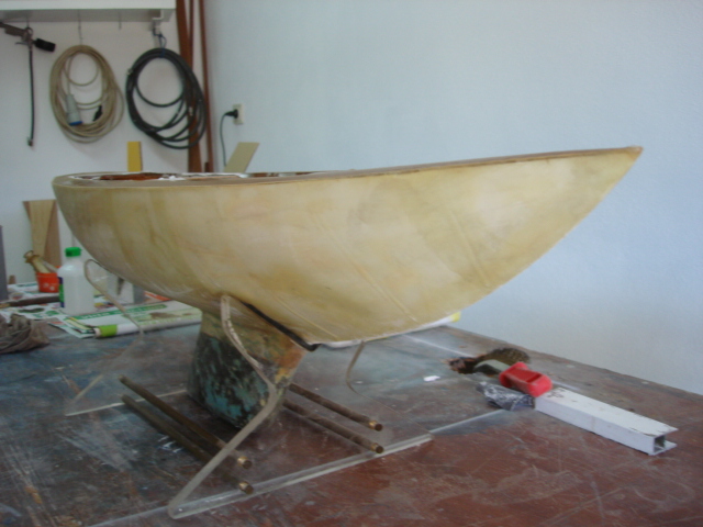

Casco e convés fibrados.

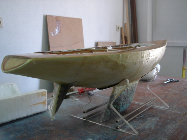

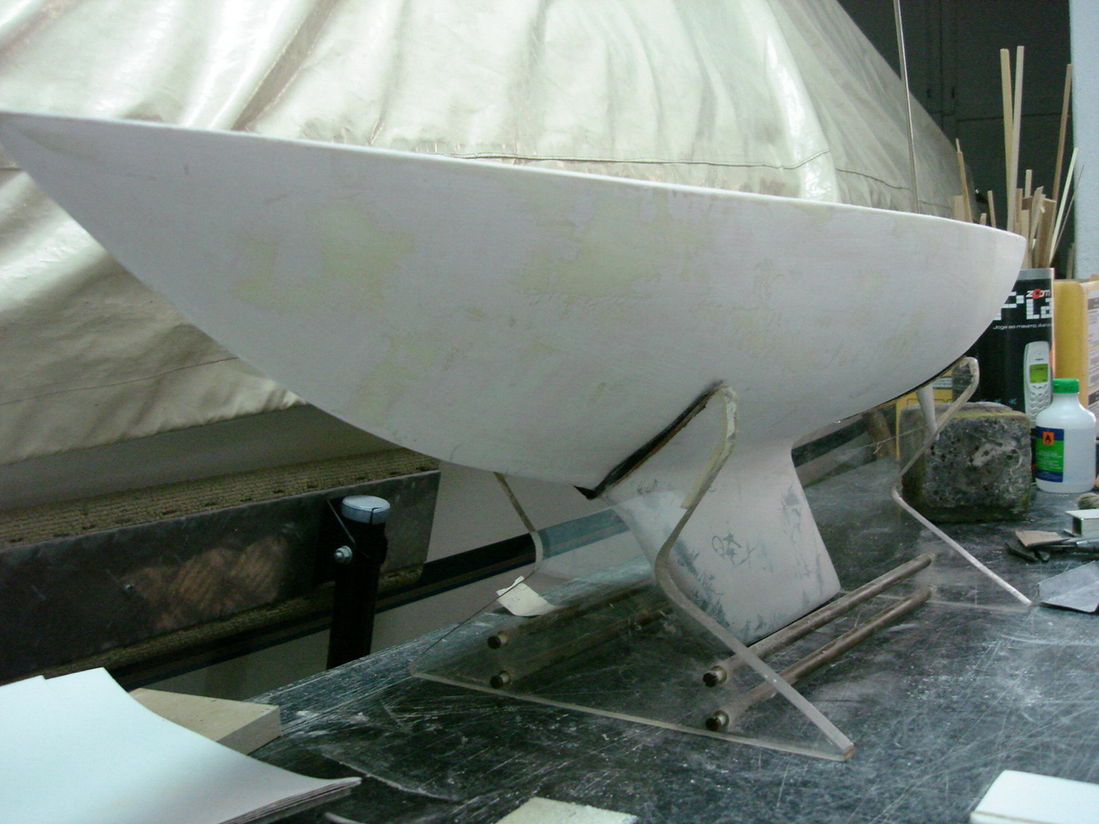

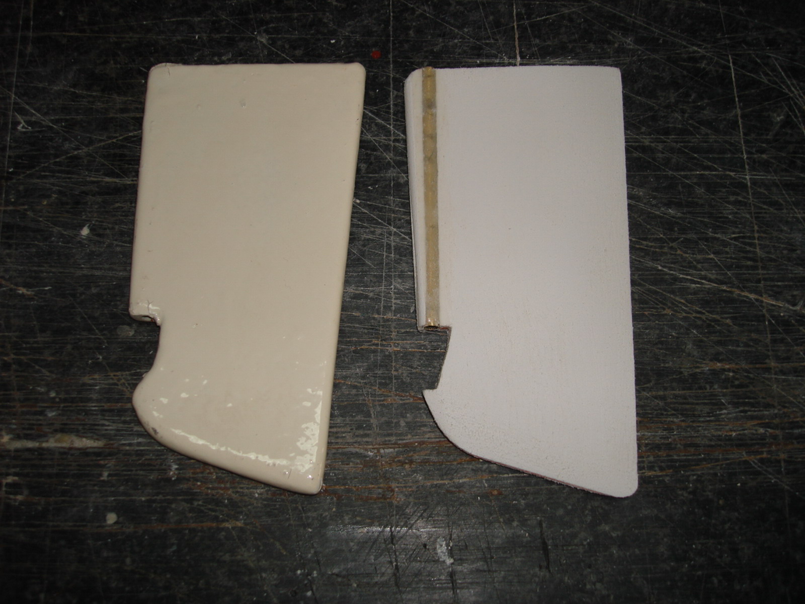

Novo leme (timón) e casco betumado.
Joaquin Yarza
Mensajes: 2487
Mensaje por Joaquin Yarza »
Joao, el casco supongo que es de ABS y veo que aguanta perfectamente la resina epoxi.
Joaquin
joaofernandes
Mensajes: 53
Sim, tudo passa por lixar bem fundo. Assim a resina pega bem.
Última edición por joaofernandes el Lun Mar 17, 2008 7:23 pm, editado 1 vez en total.
CarlosMariano
Mensajes: 470
Mensaje por CarlosMariano »
Hola e boa noite.
A resinagem de todo o casco teve por objectivo reforçar,encher covas, e rejuvenescer o ABS.
Como sabem, o ABS ao fim de alguns anos torna-se quebradiço ,parte ,e fica sem resistencia. Então , resolvemos fibrar por cima ,para que este modelo dure muitos anos
