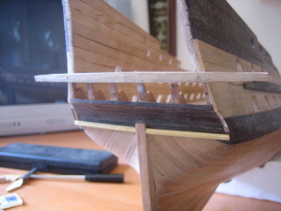

Mensaje por Conn »

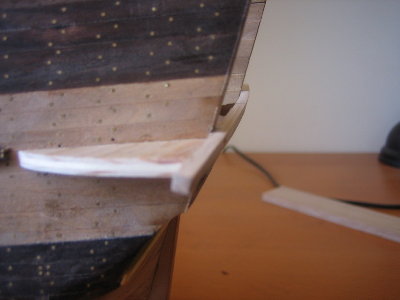

Sigo

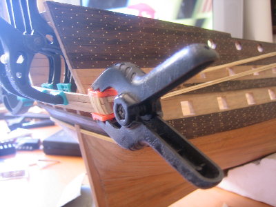

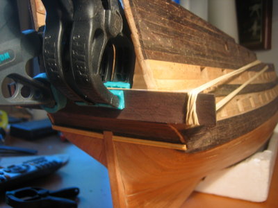

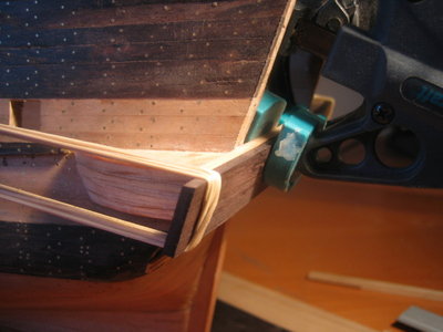

para pegar bien, me ayudo de pinzas y gomas elásticas

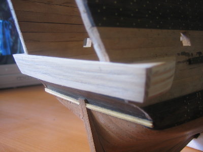

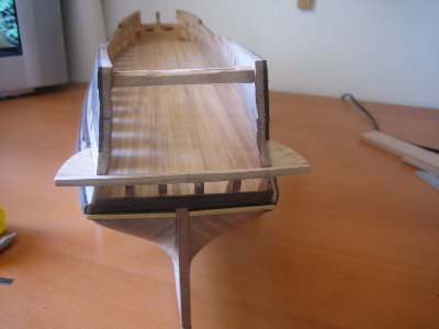

coloco el segundo madero, también ha sido curvado con agua y calor

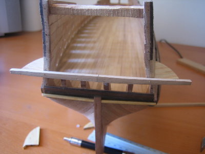

esta parte ya esta lista, ahora voy hacia abajo, después ya tocará hacia arriba
como va quedando
como va quedando

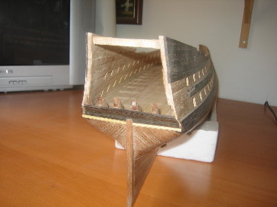

aqui se puede ver la curvatura de la popa
otra foto
otra foto
pego la base superior de los jardines en madera de contrachapado

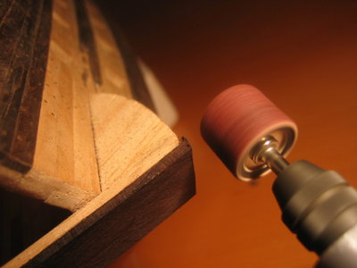

lijo bien todo el conjunto

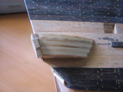

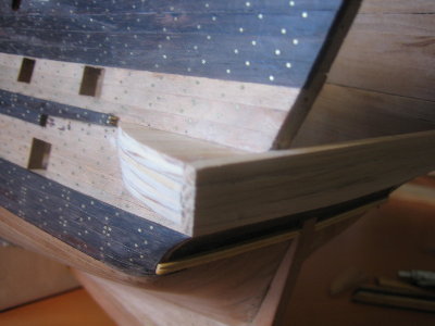

coloco el tercer madero justo debajo del segundo e inicio los jardines, los construyo con otras placas de contrachapado, lijadas y ajustadas para poder forrar encima
el segundo madero debe tener la misma curvatura que el primero.

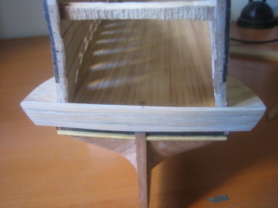

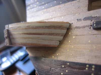

Ahora, viendo el proceso, no entiendo como me ha costado tanto llegar hasta aqui. Os aseguro que me he tirado un mes con pruebas.

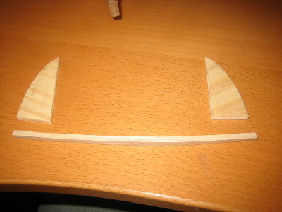

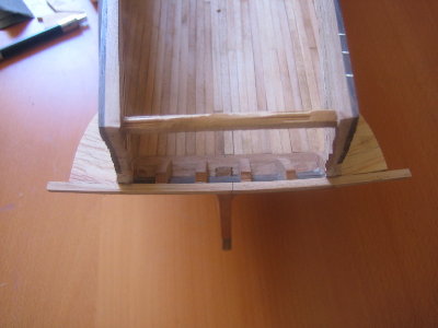

los jardines irán huecos
otra vista
otra vista
vista alzada
vista alzada
las esquinas tienen la inclinación adecuada

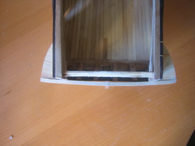

Bueno sigo con la construcción de la popa. Una vez tengo la estructura principal hecha, ahora toca el forro.
Pongo las fotos y voy explicando el proceso.
La madera que voy a usar es el "granadillo" muy dura y elegante. Parecida al ébano pero mejora su color
corto un madero grueso, muy duro y difícil de doblar. Esta será la parte frontal
Hay que asegurarla bien.

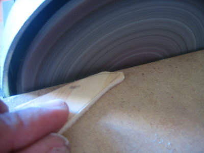

Lijo el sobrante dando cierta inclinación

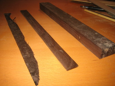

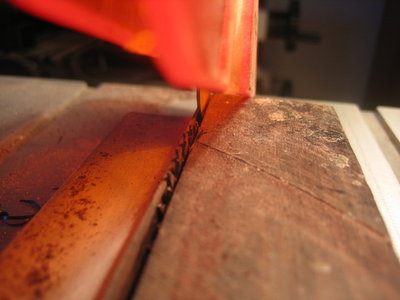

Para forrar los jardines, uso un listón de 0,7mm ya que tiene mucha curvatura

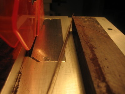

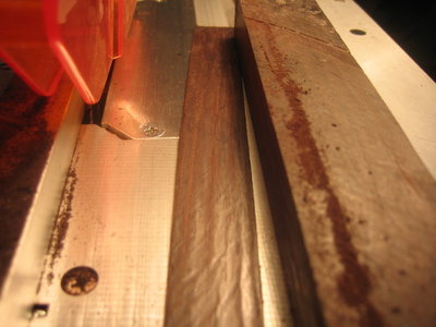

se corta perfectamente con la sierra, la madera es tan dura que no se astilla apenas
su color aunque no lo parezca en la fotos es mucho más oscuro que el ébano.

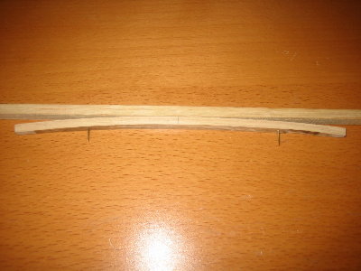

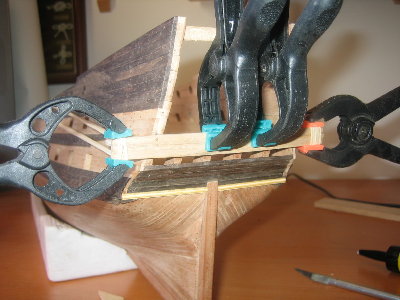

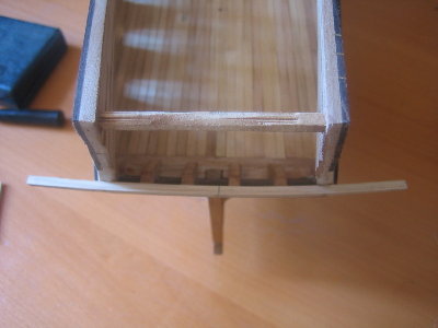

Para doblar la madera uso el sistema tradicional de agua y calor con el soldador
coloco la pieza en su sitio y la sujeto bien
pegada, aún falta trabajar más.

esta es la unión de las maderas de forro. Esto no me ha convencido y lo he cambiado, se ve en las fotos posteriores.

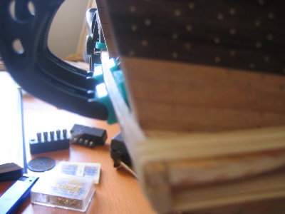

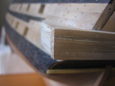

otra cosa que no me ha gustado es que al lijar el frontal ha aparecido un defecto por un nudo oculto en la madera, se observa a la izquierda

aqui se ve bien a lo que me refiero. La unión de los forros y el nudo oculto en el frontal.

estas "cintas" van fresadas con mis fresas manuales. Esta que acabo de fabricar corta que da gusto y no quema la madera.
va bien con revoluciones altas
madera fresada
madera fresada

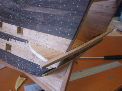

a continuación, corto y obtengo un listoncillo fresado.
el boj se puede doblar perfectamente. preparo la pieza y la coloco

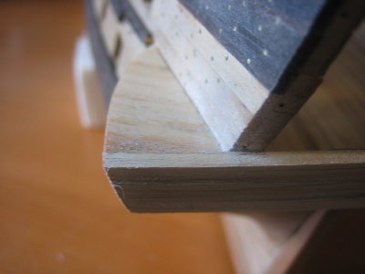

coloco el frontal, ojo en las uniones debe haber una inclinación de las piezas para que ajusten perfectamente, no solo es cortar a 45º
así va quedando
así va quedando
mismo proceder en la zona baja
y este es el resultado final. La verdad es que me gusta como ha quedado
