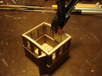

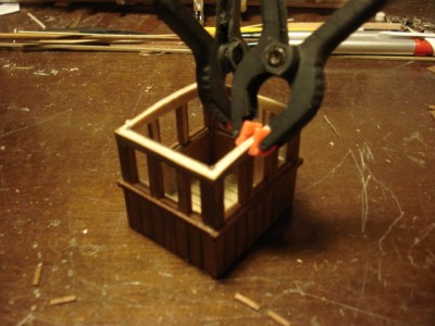

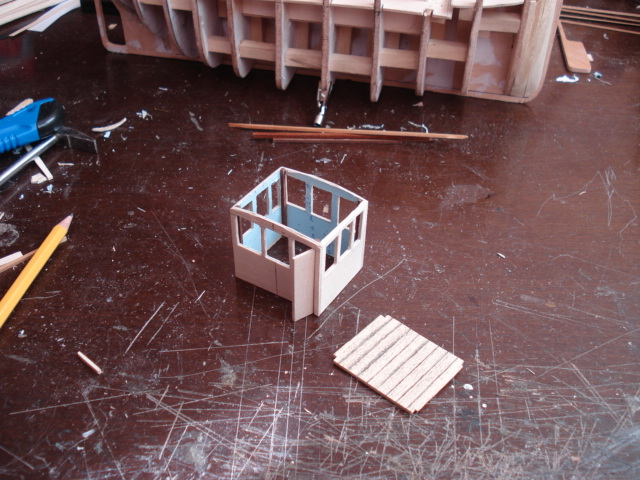

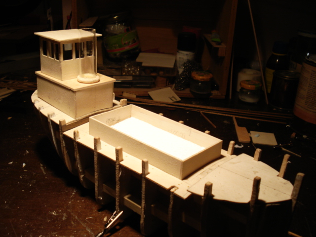

He visto para encuadrar a algún forero algo parecido a lo que he utilizado, como no consigo recordar quien es, lo hago notar aqui, es algo tan sencillo como una caja ( si es posible no de cartón ), me ha ido bien y asi han salido ambas, la de la izquierda es el contenedor de carbón y la de la derecha la cabina de la caldera

Se que a muchos no os gusta el ramin, a veces es delicado el trabajar con el, a mi particularmente me gusta y de él va a ser el suelo de la cabina del timón

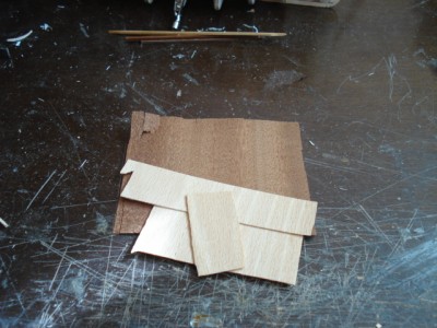

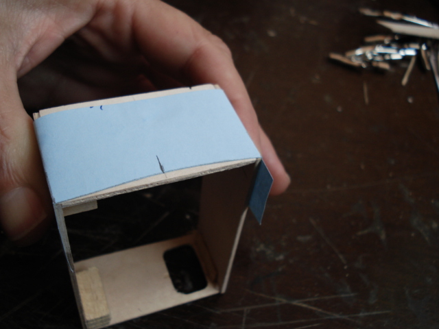

Forro interior cabina
La cabina a a ir forrada interiormente de chapa, dividida por una moldura: la inferior va a estar forrada con chapa de sapelly y la superior con haya

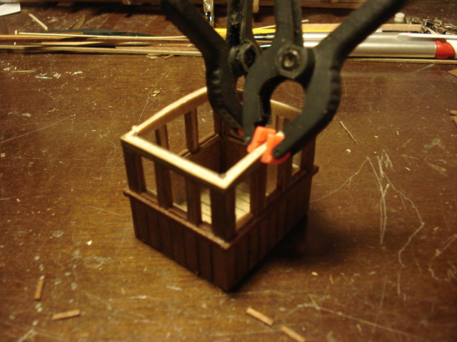

Cabina piloto
A falta de algunos detalles,incluido el techo, ya esta forrada interior y exteriormente, he pegado con unas gotas de epoxi el plastico rigido que va a hacer de cristal y queda completar la puerta

Re: RE: Forro interior cabina
Pues me esta costando la jo_ia,porque lleva 8 ventanas y cada una de ellas con cuatro molduras, haz la cuenta, a ver que tal queda el techo. Un saludoEdduardo_Roldan escribió:Hola Javir , felicitaciones la cabina esta quedando muy bien , yo me complique la vida con la mia pero esta es de cuatro piezas en las paredes.

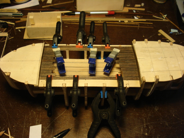

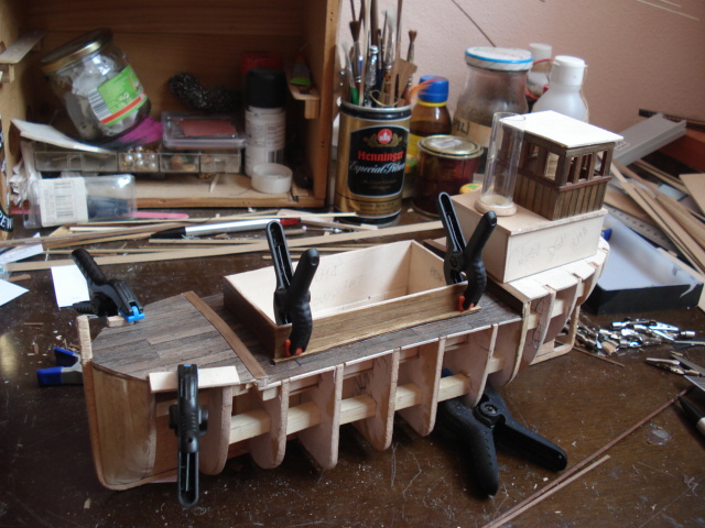

avances
Aunque esta semana no ha habido demasiados,estos son (reconozco que estoy muy vago, debe ser la astenia primaveral y eso que el paso a paso era para obligarme a por lo menos hacer un poco cada dia ). He empezado a forrar cubiertas, despues de varias pruebas para buscar el tono que mas me gustara, las he puesto de nogal americano aqui esta la central, donde va el contenedor de carbón.

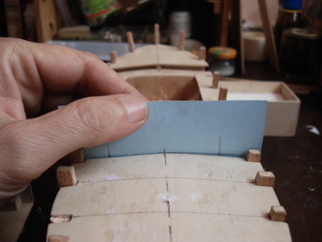

avances
También he continuado con la de proa, mañana espero terminar la de popa, una vista de como van las cosas a dia de ayer, hoy me he tomado el dia libre
