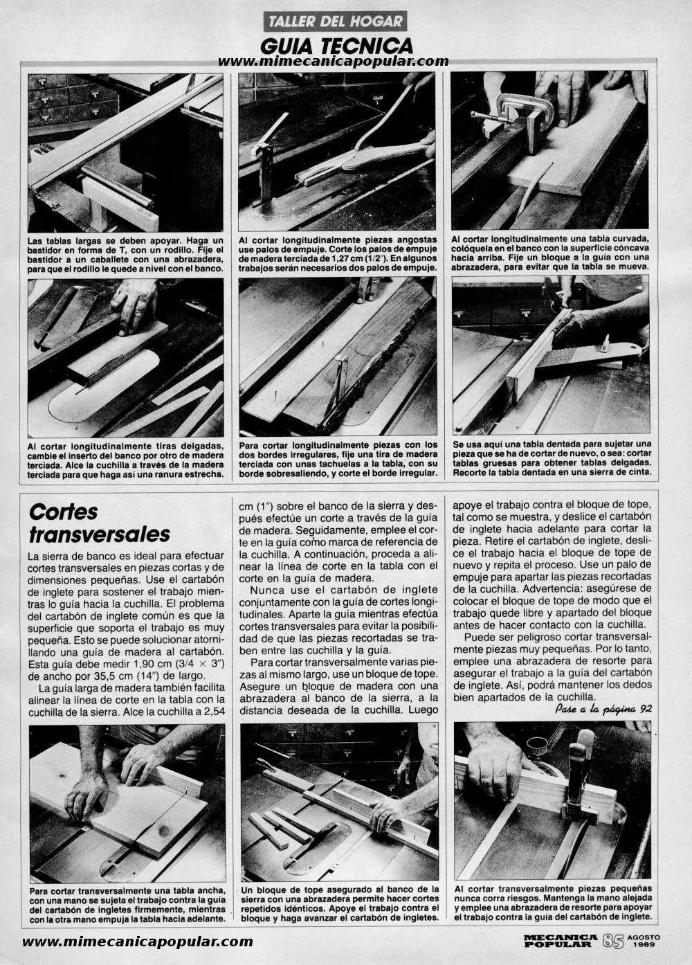

A todo lo dicho anteriormente creo que habría que añadir un par de precisiones:
- Comprobar si la hoja utilizada es la más idónea para el trabajo realizado y si mantiene correctamente el triscado. Las hojas sin triscado, o con poco triscado, solamente van bien en cortes de poca profundidad y exigen asegurar bien la separación de la zona ya cortada a medida que avanza.
- La altura de corte de la hoja debe ser tal que solamente sobresalga un poco de la madera. Dicho de otro modo, el frente de corte debe ser inclinado y no tendiendo a la perpendicularidad. Esto es debido a que hay que procurar que estén en contacto con la madera el mayor número de dientes que sea poaible.
- En la medida de lo posible, utilizar una guia cuyo extremo acabe un poco antes del borde de la sierra que tiene movimiento ascendente, de forma que no presione el material contra los dientes que suben. Naturalmente, comprobar que la guía está perfectamente paralela a la hoja.
Después de escribir todo este rollo me he acordado de que tenía un documento sobre el asunto.
