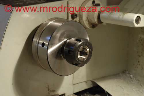

sierra40 escribió:y si el juego de pinzas que muestras en lo del fesado es el mismo que vende alsak con un disco para ponerlo en el torno y que creo vale sobre los 300 Euros, me serviría ese kit para mi torno maquelec C3?
El juego de pinzas es el que dices, pero a mí me costó bastante menos :wink: , y es que los de Tornay se 'portan'.
Sobre el plato portapizas para el torno, acabo de 'subir' una sección sobre este 'cacharrito' en mi web. Ya que tenía las pinzas para la fresadora, pues me agencié el plato portapinzas.
Sobre si sirve o no para tu maquelec, no lo se. Fíjate este plato ( marca Optimum ) coincide con los orificios de la nariz del torno, pero que también coinciden con los de la mayoría de platos de garras del mercado. En el peor de los casos, necesitarías un contraplato ( algo similar a lo que tengo entre el cabezal divisor y su plato de garras ).

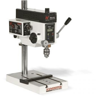

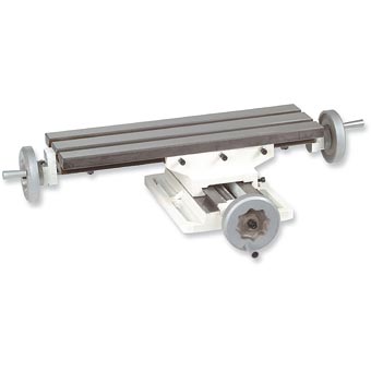

Tu como profesional y tecnico en la materia, me padrias dar tu opinion sobre esta máquina, y la mesa, se que no es como la que tú tienes pero para modelismo naval tu crees que sera suficiente, y quiza para algo de aliminio ??

josecollado escribió:Tu como profesional y tecnico en la materia, me padrias dar tu opinion sobre esta máquina, y la mesa, se que no es como la que tú tienes pero para modelismo naval tu crees que sera suficiente, y quiza para algo de aliminio ??
SAlu2 Jose
Hola José.
Antes de nada, tengo que hacerte una aclaración: mis 'labores profesionales' nada tienen que ver con estas cosas. Soy un aficionado mondo y lirondo como tu mismo.
No me gusta opinar sobre máquinas que no tengo, pero la que enseñas, aparentemente y sólo viendo la foto le veo:
- Recorrido fino de la pínola ( supongo que es ese boyón en la parte izquierda del frontal ).
- Indicador digital del recorrido de la pínola.
- Control de velocidad electrónico.
- Supongo que rl tornillo negro de la izquierda es para bloquear la pínola en trabajos de fresado.
Veo que no tiene, por ejemplo, la posibilidad de inclinar el cabezal.
Tampoco se si el husillo del portaherramientas ( portabrocas en este caso ) es un morse 'estándard' o no. Esto te da o reduce mucho las posibilidades.
Sobre la mesa de coordenadas, aunque no tiene dimensiones ni referencia, se te puede quedar ( y muy pronto ) pequeña, sobre todo si en el futuro montas un divisor.....
Tampoco le veo ( que no diga que no las tenga ) la posibilidad de bloquear los movimientos de un eje o de los dos. Esto es especialmente útil en determinados trabajos.
Tampoco sabemos el precio. Ni lo que estás dispuesto a gastarte. Ni el sitio de que dispones en casa........
Espero haberte ayudado. Saludos

Hola mrodrigueza, Te pongo unos enlaces de donde la he visto. La quiero solo para modelismo naval, taladrar, hacer alguna canal, taladrar los cañones , y poco más, y si algún día se me ocurre hacer algo en aluminio pues que salga del paso, por ahora no pienso hacer nada en hierro.
No se si el husillo es estandar
La proxxon la veo con demasiadas revoluciones y quema las fresas y brocas y si la bajas de revoluciones se queda no tiene potencia además es algo más barata.
El primer enlace es donde la he visto más barata, y el otro es de guinea hobbies.
Sitio tengo para poner cualquier máquina pero pasta ninguna y menos para una cosa que no la voy a dar mucha utilidad, es un capricho, como el torno, tengo uno pequeño y para hacer cañones y cuatro tonterias sobra. Que me gustaria tener un CNC por supuesto y una frasadora, pero creo que para nosotros con poquito es suficiente, solo ma falta una taladradora de precisión el resto tengo de todo (una carpintería compelta)
Salu2 Jose

josecollado escribió:Hola mrodrigueza, Te pongo unos enlaces de donde la he visto. La quiero solo para modelismo naval, taladrar, hacer alguna canal, taladrar los cañones , y poco más, y si algún día se me ocurre hacer algo en aluminio pues que salga del paso, por ahora no pienso hacer nada en hierro.
Salu2 Jose
Hola José:
Por lo que veo es muy parecida a la Micro Fresadora de Proxxon, pero algo más completa y con un precio muy similar.
Si crees ( ojo, yo no digo lo contrario ) que tiene las características que necesitas, adelante. Si en un futuro necesitas una mayor siempre tienes la opción de venderla ( que es lo que yo hice ).
