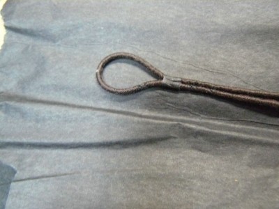

En vista que Zapa amenza de cara a los 8S´09, no hay un minuto que perder para preparar la respuesta adecuada y comienzo a colchar para arbolar el SG.
Para colchar voy a utilizar el método mas simple, cutre y barato existente.... el berbiquí.
Empiezo a preparar los obenques de los palos machos. Precisan un cabo grueso de 0,166 por el diámetro del mayor. Esto nos lleva a un grosos aprox. de 1,6 mm. esto es un cabo grueso. Para ello voy a hacer un calabrote colchando cuatro hilos de crochet del 8, (uso ya hilo de crochet negro).
Voy explicándolo en las fotos
un soberbio calabrote de 1,6mm aprox.  1.20 metros en cinco-seis minutos.
Se le da al berbiqui hacia atrás, es decir al reves de antes...el cabo se forma por arte de magia. Una vez formado (no apretar mucho) cortar.
Se repite toda la operación por cada cabo. Cuando todos están ya reducidos a la segunda sargenta, se enganchan todos juntos en el berbiquí
Se desengacha, se engancha en el berbiqui y se le da hacia adelante, el cabo va menguando por la torsión hasta llegar a la altura de la segunda sargenta.. se desengancha del berbiqui y se engancha en la sargenta.
Se ata el otro extremo al gancho mas alejado (aquí el situado abajo a la izquierda)
Se van atando los cabos, de uno en uno, en el extremo alejado
Esta es la instalación básica, se necesitan tres sargentos, los marcados con flechas a las distancias aproximadas que se observan
Utilizo esta herramienta de alta técnología.
ramon
Mensajes: 4647
Mensaje por ramon »
Faq´s:
Si, tengo maquina de colchar, me la regalo Javi1956, funciona de maravilla, pero esto es mas rápido y menos engorroso.
Conviene (al principio y por razones sicologicas) dar una gotita de ciano en los extremos antes de cortar.
Cuidado, cuando se corte, cortar de un extremo, sujetar el cabo y dejar que pierda fuerza de torsión dejándolo colgar solo antes de cortar el otro extremo.
Si, eso es todo. El que no colcha es por que no quiere
