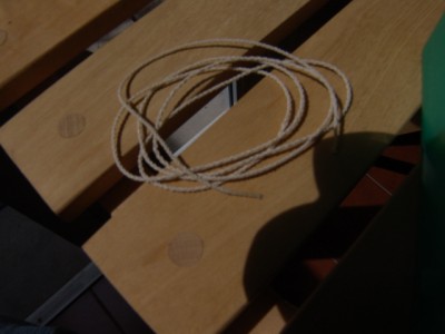

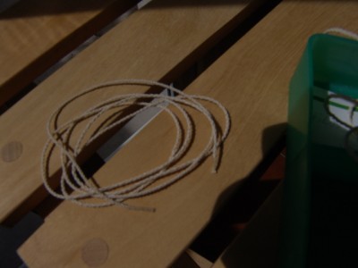

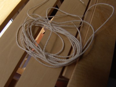

Aqui les pongo unas fotitos
las fotos no son buenas pero el acabado de el trenzado me deja bastante satisfecho, uno lo traté con nogalina y no me gusta el color es muy arratonado pensaba hacer una prueba con brea o alquitran diluida en nafta de la mas comun la que tiene color amarillo.
El hilo de lino se usa en todo el mundo, ahora se estan utilizando suturas sinteticas como el ethicon, mersilene, vicril, etc, pero el lino se puede conseguir en las casas de insumos médicos... supongo, (nunca lo compré) hummm... y viene en bobinas de nº 20, 40, 60, 70, 80, y100 el mas fino.
los cabos da gusto mirarlos con la lupa parecen reales.
3 cordones con 1 hilo cada uno tambien nº 80, diametro 0,7 mm
3 cordones con 2 hilos nº 80 cada uno, diametro 1 mm
3 cordones de 4 hilos de lino nº 80 cada uno. diametro total 1,3 mm
