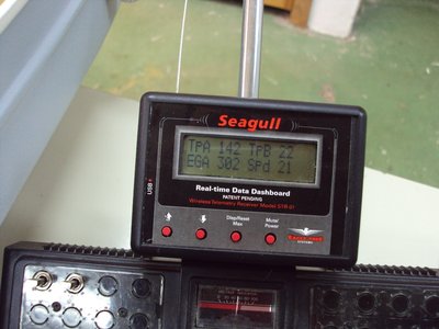

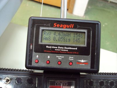

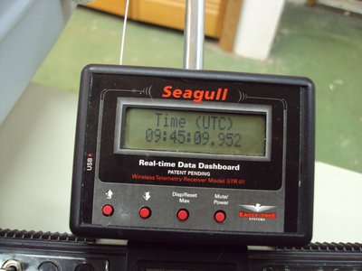

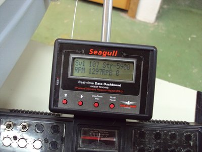

Las pruebas las he monitorizado y fotografiado los datos que adjunto en fotos. Se corresponden más o menos con los videos.
La foto 440 muestra la hora UTC (dos horas más en horario de la península).
La 141 nos dice la tensión de la batería y el consumo de los distintos servos y elementos electrónicos.
La 143 las temperaturas en la chimenea, en la entrada de vapor al motor y en la cámara de ccombustión de la caldera (el hogar).
La 146 la posición del servo del timón y las revoluciones del motor de vapor en el instante que tomé la foto.

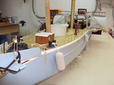

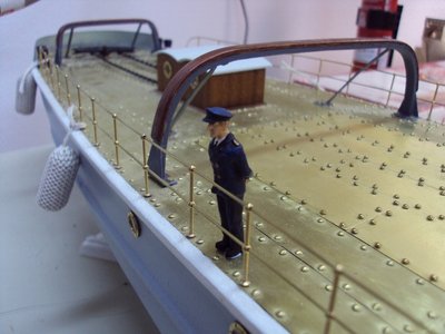

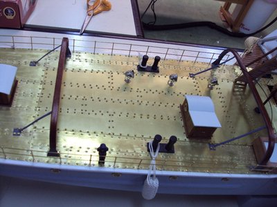

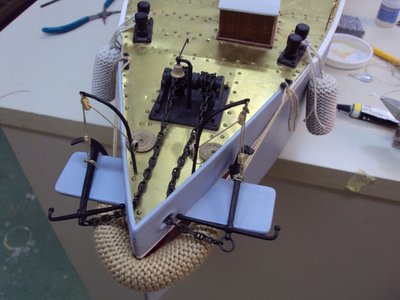

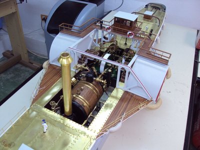

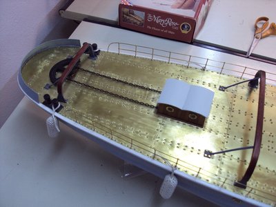

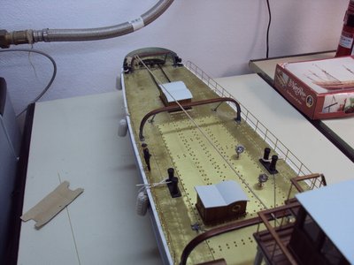

He rematado los tres detalles que me faltaban, la barandilla del foso de la caldera, el cabo para el remolcado y los rollos de cabo para la sujección de las anclas.

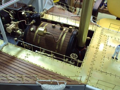

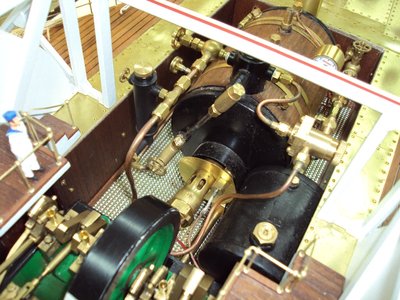

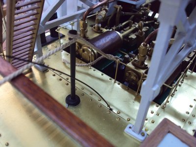

Luis mi enhorabuena por el modelo, sobre todo por lo complicado de la motorización para dos maquinas de vapor y por la electrónica nada usual en nuestros modelos.
Me parece sorprendente la bita de remolque que sale en la foto 1453, me parece muy endeble para ser de remolque, pero supongo que esta asi en los planos.
Re: Construcción del remolcador PILAT
Pues sí, a mi también me chocó pero la he puesto como dice el plano porque en realidad trabaja practicamente solo a compresión y entonces es válida.Admin escribió: Me parece sorprendente la bita de remolque que sale en la foto 1453, me parece muy endeble para ser de remolque, pero supongo que esta asi en los planos.
