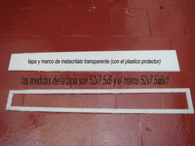

17º.tapa y marco de metacrilato transparente.

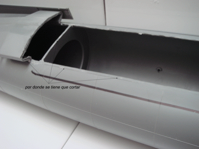

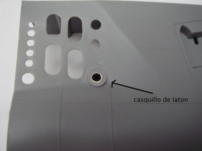

bueno, comenzamos la construccion de el kit pegando los 2 semicascos centrales.
acto seguido procedemos a cortar la parte superior, para dejar el espacio libre, para ubicar todo el sistema electronico.
saludos navegantes
proa: las marcas indican por donde cortar.
popa: el corte se realizara con un mini taladro y un disco de corindon, por ejemplo.

No nos has dicho de que partes¿es el kit del camaradaboris 1/72 de revell?
Por el listado de materiales,`parece que vas a hacer el casco del kit hermético con tapa de metacrilato atornillada ¿cierto? ¿no te has planteado la opción del tubo de metacrilato interior que, en principio, parece mas facil de sellar?
Cuentanos algo para ver el conjunto del proyecto.
Por cierto y hablando de la peli, no recordaba que el submarino fuese rosa. Supongo que será porque siempre la vi por la tele y cuando la daban, esta era en blanco y negro.
Por cierto: ¿¿¿ lo vas a pintar de rosa ???

Otra cosa:
En la primera foto que pones se ve a traves del corte que has practicado, una cuaderna con un gran orificio redondo. ¿Hay mas cuadernas con ese mismo agujero?¿estan estos alineados?¿Que diametro tiene el orificio?¿cuanto de largo podría medir un cilindro que pasase por estos orificios de las cuadernas (suponiendo que halla más y que esten alineados)? Quizas una foto del interior del casco en el otro extremo del acceso que has practicado contestase alguna de estas preguntas.

vallamos por partes:
si es el kit de revell, la decision de hacer el casco hermetico, fue tomada despues te tener el kit en mis manos.
el casco es bastante amplio y me parecio una pena desperdiciarlo.
yo la peli la mire siempre en color (mi padre era un loco de las teles en color).
trae dos cuardernas con los huecos ovalados, lo suficiente para meter un tubo de pvc ò metacrilato de diametro 50
la medida mas ó menos seria de 70/80 cm.
lo indudable es que se puede montar el kit de variadas formas.
yo me decidi por esta, acertada o no, el mal ya esta echo :roll:
tranquilos ya pondre mas fotos.
si,si........rosa.......lo dudabas?
saludos navegantes.

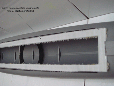

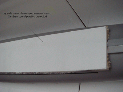

algunas fotos mas del montaje del minino.
saludos navegantes.

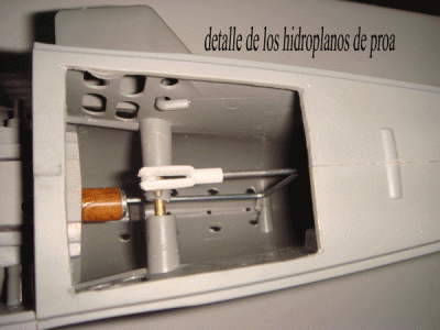

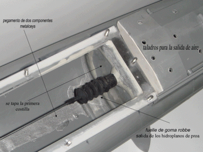

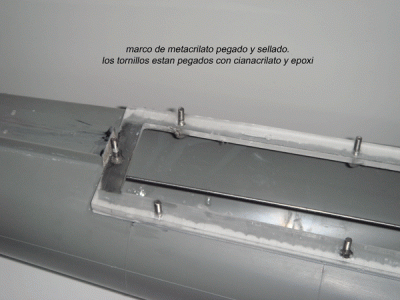

bueno:
mas fotos.
comentaros que realice las pruebas de estanqueidad y salvo dos pequeños poros, todo perfecto. :D
la junta que utilizo para sellar el casco es de neopreno (tipo de junta utilizada para sellar mamparas de baño), para hacer los agujeros para que pasen los tornillos teneis que pegar la junta en la tapa y despues utilizar un saca bocados o el soldador electrico. :wink:
saludos navegantes.

¿Sito, cada cuantos centímetros le metes tornillo en la junta de neopreno-metacrilato?.
sito
Mensajes: 104
Registrado: Sab Oct 07, 2006 10:26 pm
Ubicación: vigo
Mensaje por sito »
hola:
los meti cada 8 cm.
pense que necesitaria mas, pero no fue asi.
sella perfectamente, pues la cinta de neopreno se expande al apretar los mismos.
