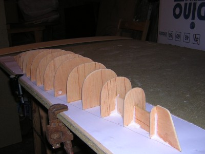

Aqui os dejo una foto de como coloque las cuadernas para hacer el molde

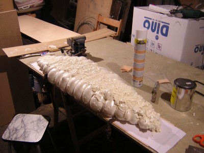

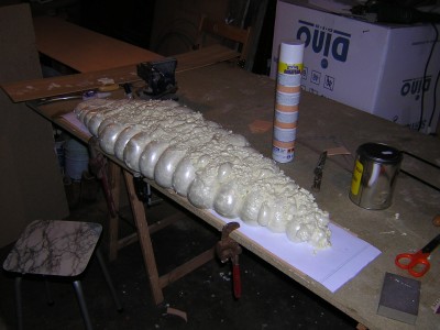

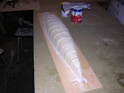

Bueno, parece que las cosas ya marchan y estoy acabando el molde del casco.

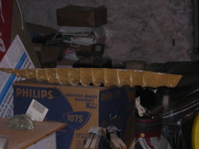

Para hacerlo bien y con una forma correcta empece cortando las cuadernas en ocumen y pegandolas sobre una copia del plano del barco que a lu vez estaba pegada en una plancha tambien de ocumen. Despues rellene los huecos entre ellas con espuma de poliuretano y cubriendolo con emplaste de pared. Aqui os mando unas fotos de lo que tengo hecho(solo falta una foto del barco cubierto de emplaste)
La foto en la que se ve una cosa marron fue el primer intento, en el que en vez de emplaste eche masilla para muebles(que tiene acetona) y se comio la espuma.

Mensaje por kanem »
bueno ya vemos los primeros resultados jeje, me creia que lo hibas a hacer con foam pero no, esa tactica que utilizas no la habia visto. De todas formas ha quedado muy bien :lol:
Aver si pronto lo vemos navegando
