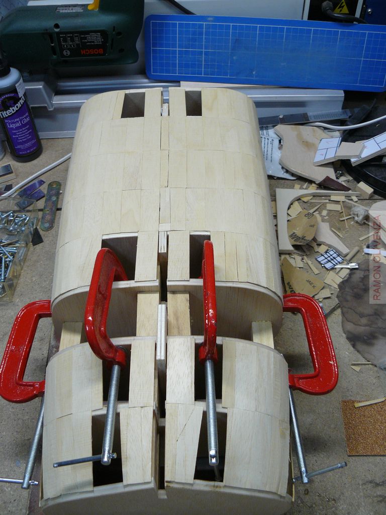

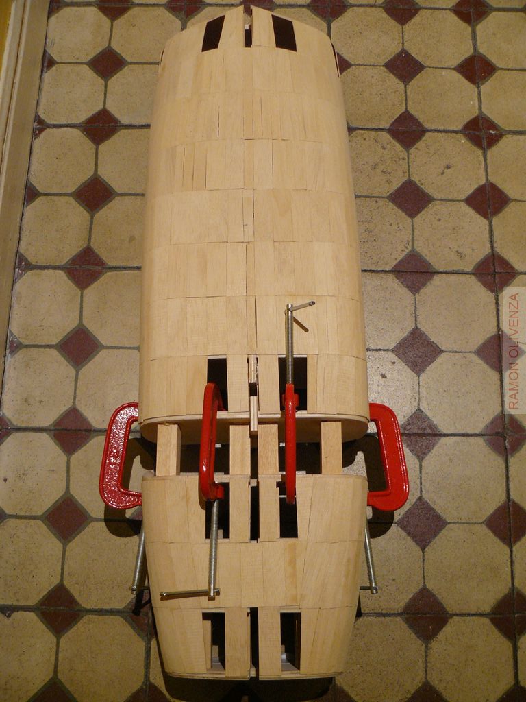

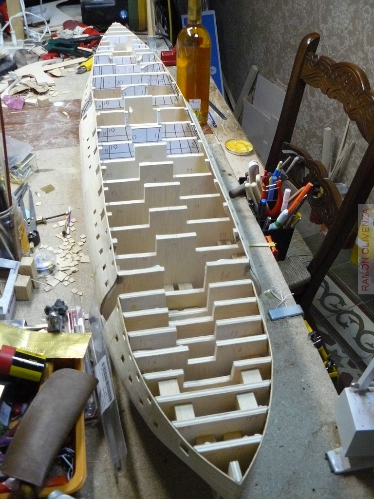

Todas las piezas colocadas. Sigue estando dividido en cinco segmentos.

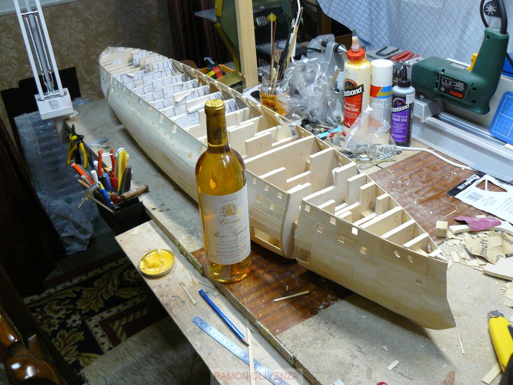

va tomando forma

Hablando de fotos, ¿Tiene algún motivo especial poner una foto boca abajo?
ramon
Mensajes: 4647
Mensaje por ramon »
zapalobaco escribió: , ¿Tiene algún motivo especial poner una foto boca abajo?
Pues que me he liado dándola la vuelta.....

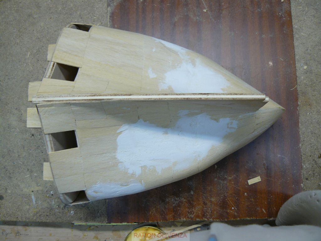

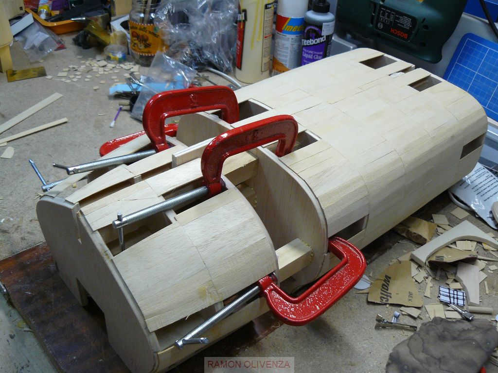

Es la hora de rectificar el casco, en el sentido de corregir los bollos y pequeños defectos que pudiera tener.
En general, estoy contento del sistema. El casco ha salido con unas formas muy nobles, no aprecio graves defectos, desviaciones de simetría, costillas transparentes, hundimientos, de eso no hay nada, las líneas son fluídas y el efecto poligonal es mínimo, lo que implica que el sistema de placas con corrección curva ha funcionado muy bien.
No obstante, el casco siempre tiene cosas, pequeños hundimientos, algún bollito etc... Todos ellos muy pequeños hasta el punto de que he dudado si dar masilla o no, al final he optado por hacer bien las cosas y dar un poco de masilla.
Con un poco de masilla se pueden elimnar o minimizar casi del todo esos fallos.
Primero localizo las irregularidades a mano y con laser
Se marcan con lápiz
Se marcan con lápiz

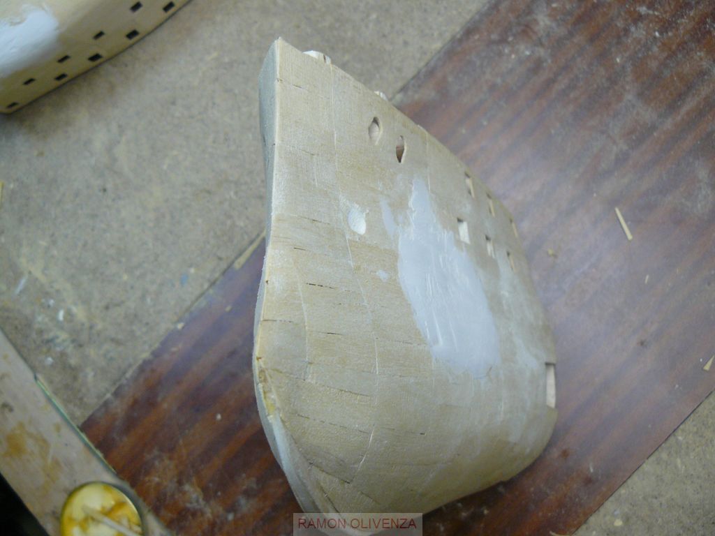

Despues masilla, se deja secar y se lija.
Con respecto a la masilla cada vez que sale este tema se abre inacabables discusiones sobre cual si y cual no...
Yo en esto soy muy básico: Aquaplast me va de perlas, barato y simple. Bien es verdad que es estático y que voy a usar realmente poca, por eso me parece un aspecto bastante irrelevante en mi caso.
