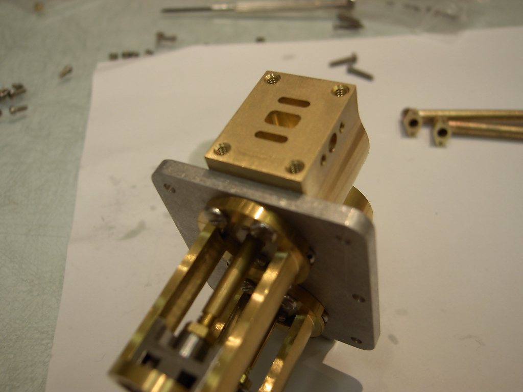

El montaje se va haciendo por subconjuntos y muestro es este post las piezas del primer subconjunto y el mismo montado

Continuo adelante con el primer subconjunto. Aquí añado el dispositivo inversor de vapor que va amarrado a dos columnas y monto las mismas en el subconjunto.
Ahora añado las deslizaderas del inversor de vapor y el conector de unión. Ojo , no se deben apretar los prisioneros Allen hasta más adelante para dejar moverse libremente al mecanismo inversor mientras se sigue el montaje.
