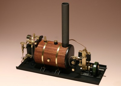

El inversor es efectivamente la palanca que está encima del motor entre ambos colindros. La regulación de vapor está con otra válvula a la salida de la caldera. Lo que tienes que tener en cuenta es que esta válvula no es adecuada para ser regulada por RC y mas tarde tendrías que poner otra en su lugar o a la entrada del motor para que un servo la accione facilmente.
Xavier
Mensajes: 602
Ubicación: Badalona
Mensaje por Xavier »
La válvula inversdora sobre el bloque central sirve a su vez como reguladora de marcha, es decir, con dos simples canales de radio se puede gobernar el barco.
En posición neutra, Paro. En un sentido, marcha avante desde 0 a toda; en sentido contrario, desde 0 a toda atrás ) dependiendo del movimiento del brazo de la válvula acoplado al del servo.

Con permiso, me permito opinar sobre el asunto:
Una bomba independiente, movida por un motor eléctrico ( un servo futaba adaptado)creo que es un elemento que, más que facilitar o ayudar a la navegación de un modelo básico, es una complicación, toda vez que no se dispone de otros elementos más sofisticados que controlen el nivel. (sensored Reed, etc. ) Esto requiere, además, un control de radio independiente, así como el consumo eléctrico aumenta notablemente, requiriendo baterías aparte o sobredimensionar las del equipo RC.
Otra cosa es que la bomba esté acoplada al motor, con o sin reductora , que va alimentando a la caldera, en función del gasto. (Es necesario el ajuste fino con válvula By-Pass según las pruebas y práctica (Try & error). Aún así, no es necesario, repito, para empezar, el uso estos dispositivos, pues como ya se ha dicho en anteriores mensajes, a menos que se quieran hacer pruebas de resistencia o largos recorridos (no creo que sea este el caso), con la caldera llena se puede navegar durante 15 ó 20 min. sin repostar.
En su lugar yo recomiendo una bomba manual para relleno, acercando el barco al muelle, que a la vez sirva para verificar otros puntos, corregir o ajustar, o engrasar o simplementa ver nuestro modelo de cerca, que a poco que lo alejemos se pierden todos lo detalles....
Yo no me gastaría 100 E, en un aparato que va a dar más problemas que ventajas. En cambio, un regulador de gas al quemador, es, en el caso de quemar combustibles LPG , poco menos que indispensable.
Hay que pensar que se trata de un grupo de iniciación, donde la falta de experiencia y práctica del neófito, hace de los problemillas insigificantes un problema irresoluble

Xavier escribió:La válvula inversdora sobre el bloque central sirve a su vez como reguladora de marcha, es decir, con dos simples canales de radio se puede gobernar el barco.

Xavier escribió: ...un regulador de gas al quemador, es, en el caso de quemar combustibles LPG , poco menos que indispensable. ...
Abusando de tu amabilidad ¿qué son los combustibles LPG? y entiendo que el modelo Kompact no trae regulador de gas, por lo que habrá que comprarlo aparte.
LuisQ escribió:.../... E incluso, aunque es muy práctico como dice, dejaría para más adelante el regulador de gas. Para empezar yo lo haría comprando un grupo como el Kompact y preparando un modelo de vapor con él. Una vez lo tengas a punto y navegando es el momento de ir añadiendo elementos y complicando las cosas.
Como indica Xavier, el empezar con vapor hay muchas posibilidades de que aparezcan problemas, generalmente muy simples para alguien con experiencia, que cueste mucho solucionar a alguien que no la tenga.
Me limitaré a seguir vuestras doctas indicaciones, y surgen nuevas cuestiones.
Imaginemos que ya he recibido el modleo Kompact de Regner, y lo tengo en la mesa. Antes de proceder a romperlo, ¿cuales son los pasos a seguir? ¿debo de pulir los cilindros? ¿cuales son los puntos a engrasar? ¿debo hacerle un rodaje?; bien mientras llegan vuestras letras, voy a leer el proceso de Luis Q de su nuevo motor Neptune.
No dejéis de visitar la Dársena http://www.ladarsenadejacc.es/
