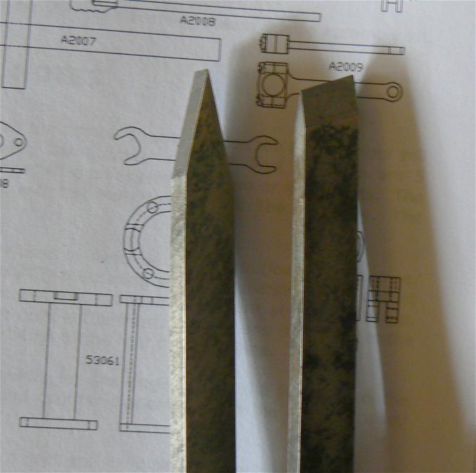

Lo prometido es deuda
Mensaje por bbolson »
Pues lo dicho.

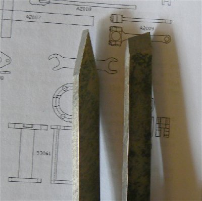

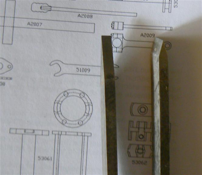

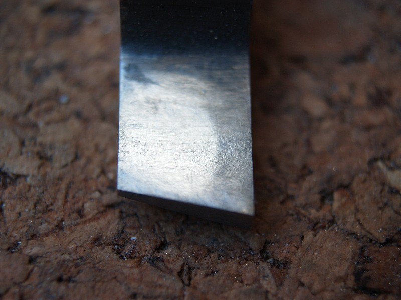

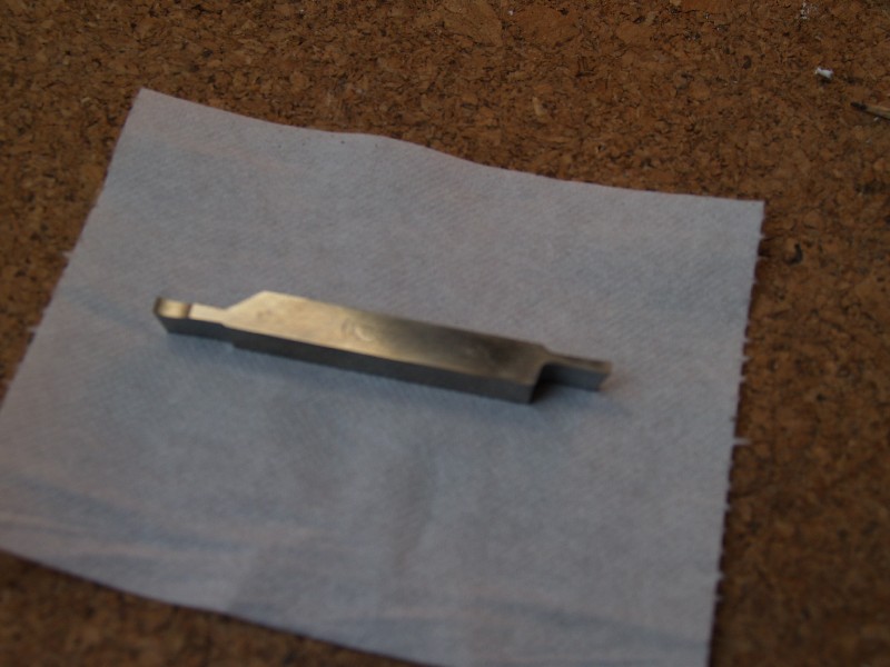

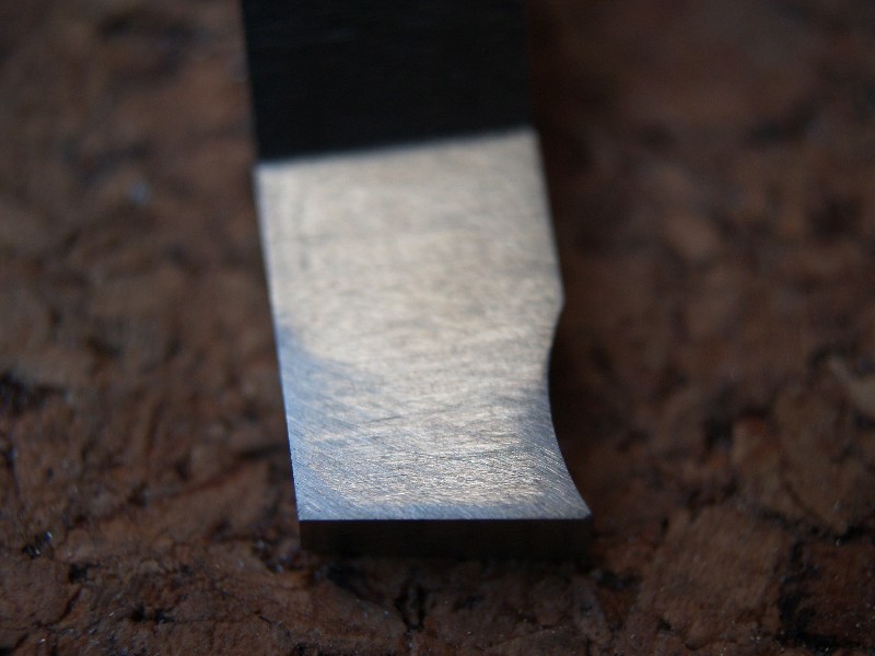

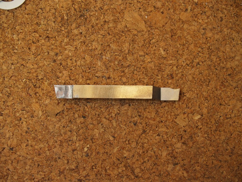

Como no conseguí una barrita de 8 x 8 mm de cobalto, decidí afilar el otro extremo de la herramienta comprada. El resultado es este.
Está probada con laton con todo exito, con bronce no he tenido la oportunidad de probarla todavía. El ancho de la cuchilla es de 2.5mm quizas aun es demasiado ancha para mi pequeño torno.
Ahí van las "afotos".
filo con angulo 0º
filo con angulo 0º
Filo original
Filo original
planta
planta
Alzado
Alzado
UN SALUDO
