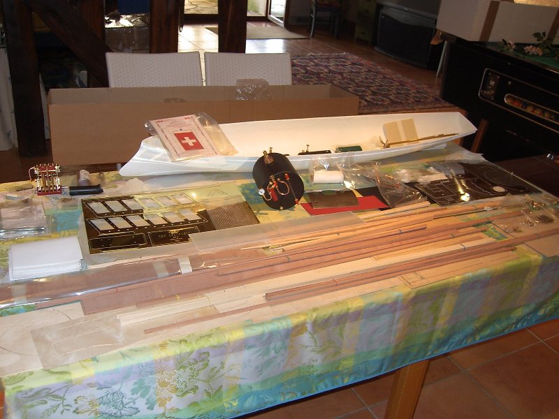

Hoy me ha llegado el kit del Seekadett, barco de vapor que haré en RC. No sé si debe estar aquí o en el apartado de vapor vivo. Joaquín tu dirás y si te parec procedente lo mueves. De momento he sacado unas cuantas fotos del kit y las he guardado en la FTP en la zona de fotos para que puedan verse sin perder resolución.
Mi primera impresión cuando he abierto la caja ha sido de pena pues la presentación del kit y su embalaje son de lo más pobre que he visto a pesar de ser un kit de casi 2.900¤ de PVP(no es lo que he pagado yo). Luego cuando he ido desembalando las diferentes partes he ido cambiando de parecer, aunque lo que me ha parecido pobrísima es la documentación que se acompaña, Un solo plano y manual muy breve.

Adjunto aquí 3 de ellas para los que no quieran bajarse todas.

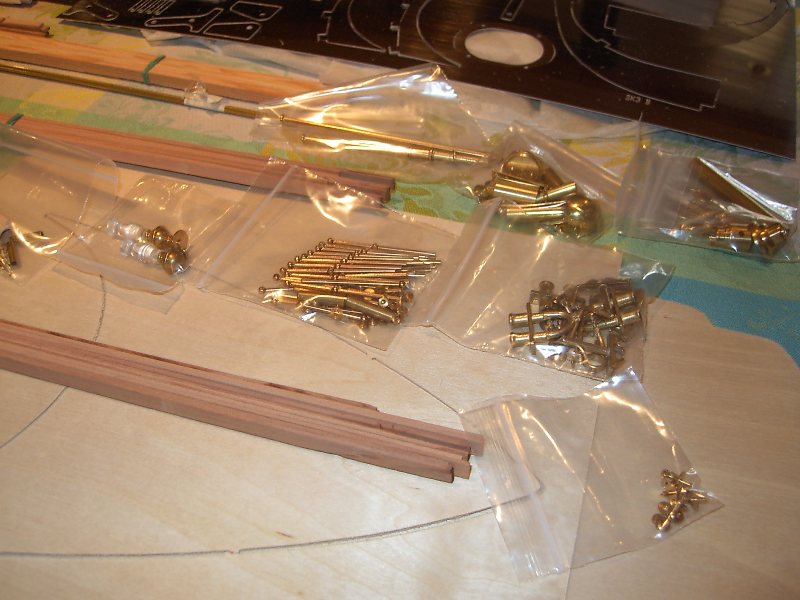

Es de una calidad excelente. La mayor parte de la madera es de peral suizo(nunca la había visto en un kit). Y los accesorios de latón son los mejores que he visto en mi vida. Y todos los soportes de los equipos de vapor son de acero inoxidable pulido. Pero la documentación es muy pobre. Voy a necesitar bastante ayuda del Foro yo creo.

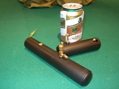

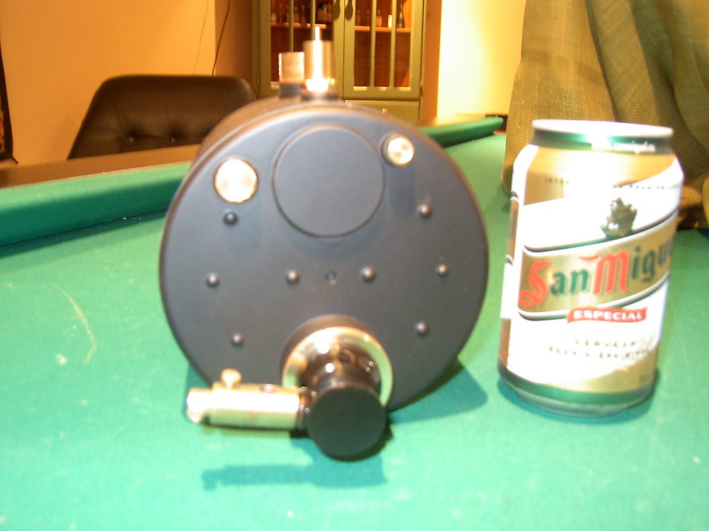

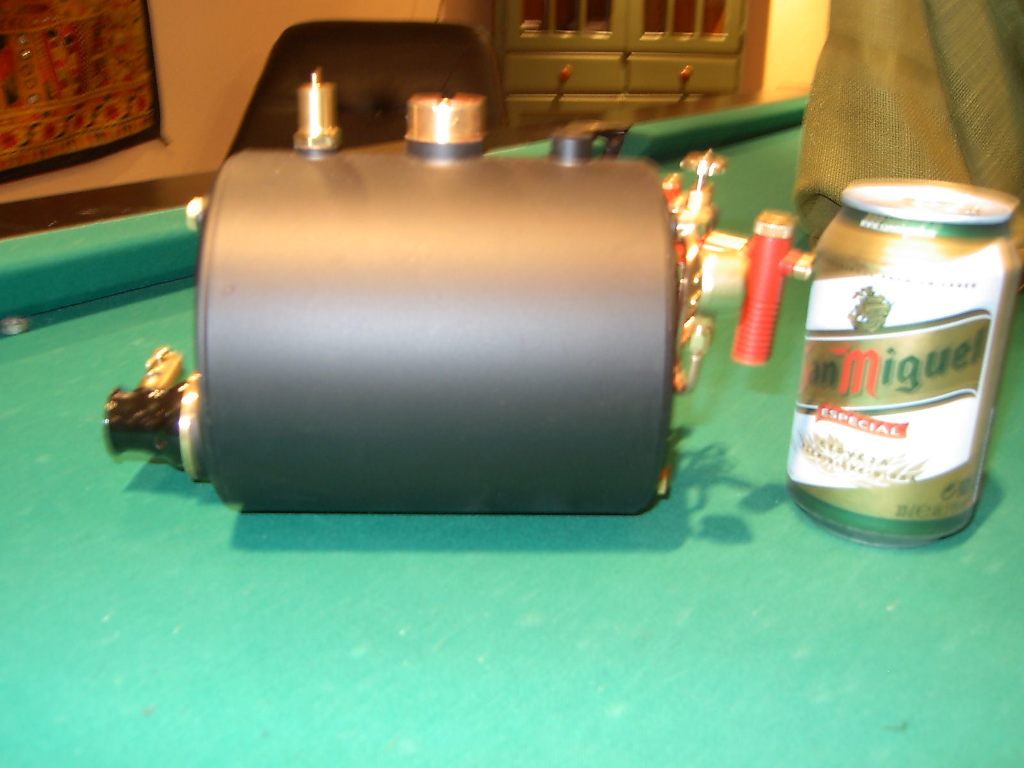

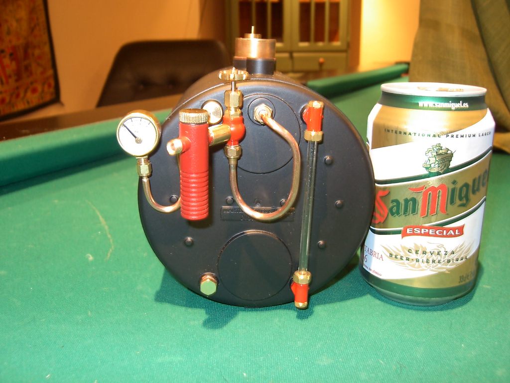

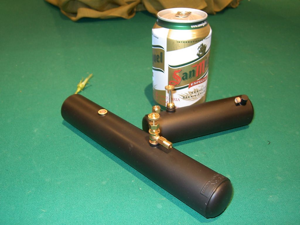

Adjunto unas fotos de la caldera con una lata de cerveza para ver el tamaño

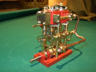

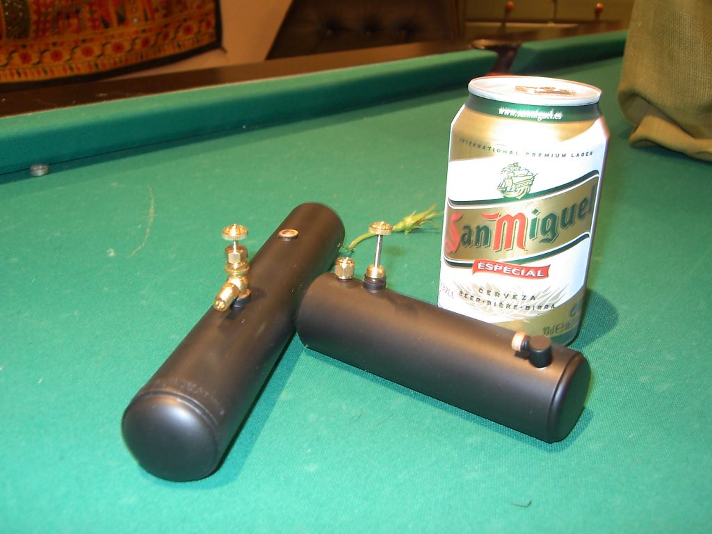

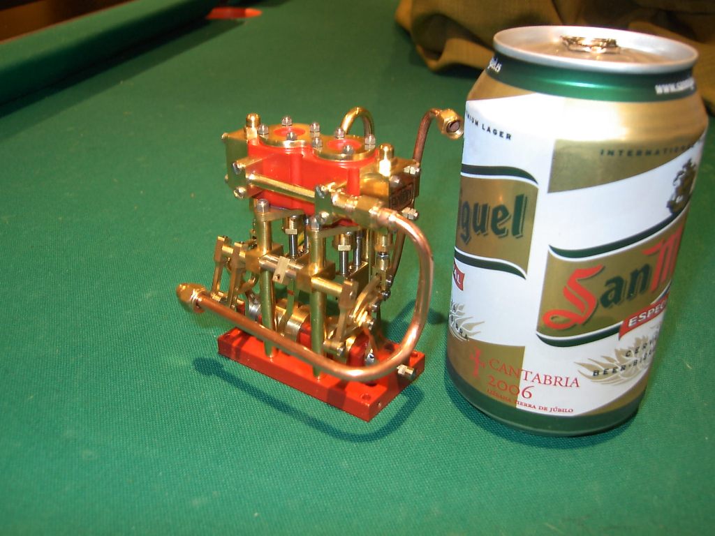

Y ahora de los tanques de gas, del separador de aceite y una del motor con la lata.
LuisQ
Mensajes: 2074
Ubicación: Morga-Vizcaya
Mensaje por LuisQ »

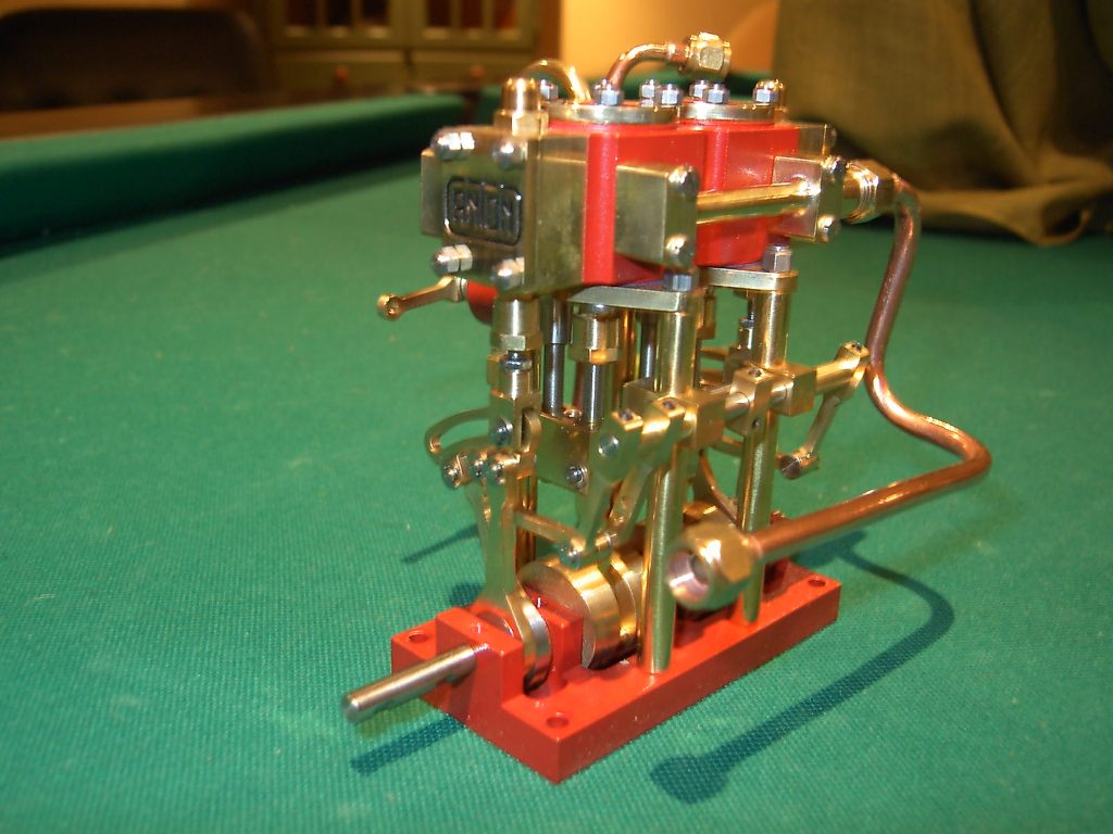

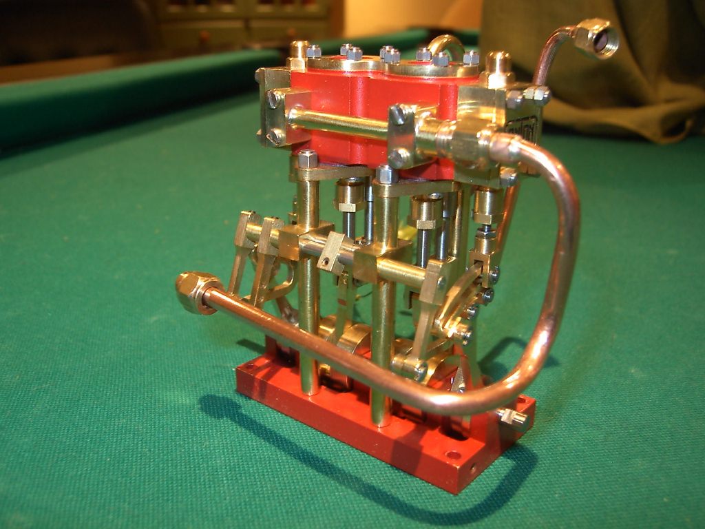

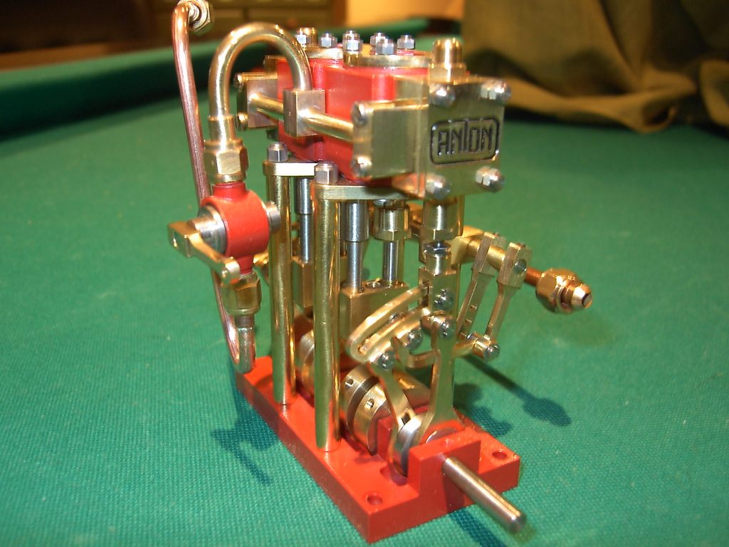

Y por último 3 fotos del motor más cerca

Finísima terminación, parece una joya, no se cual es su valor en dinero, pero vale, es la perfección

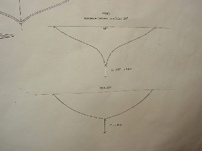

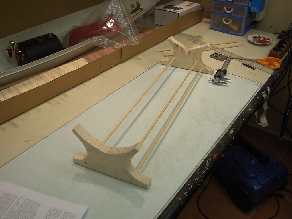

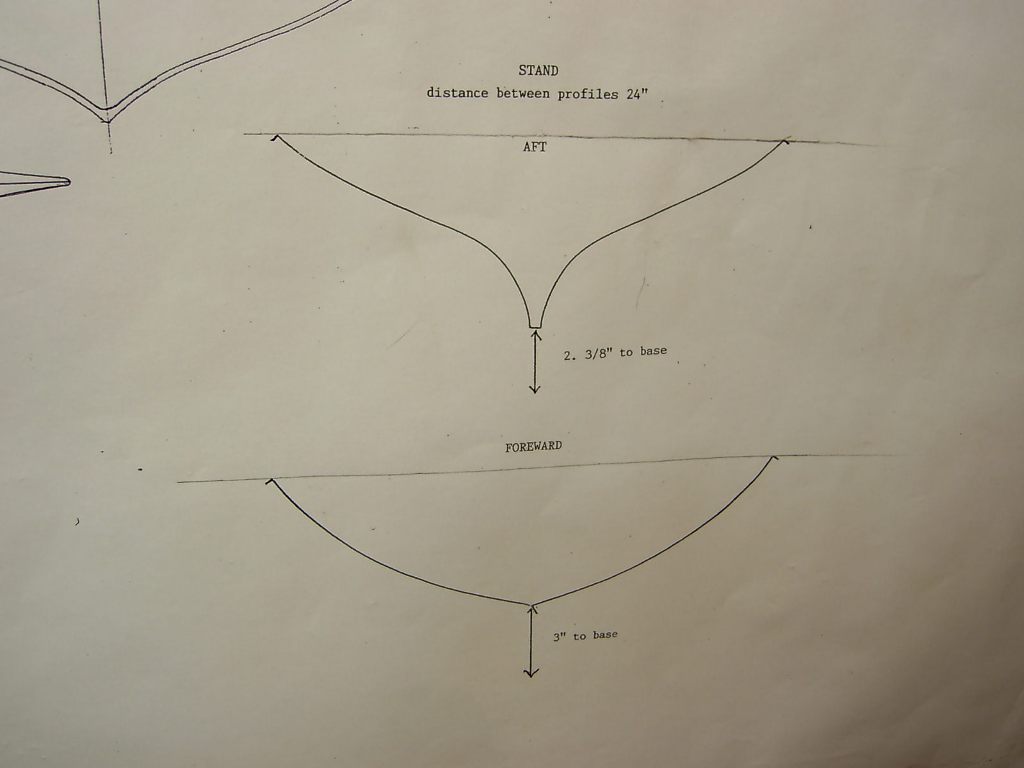

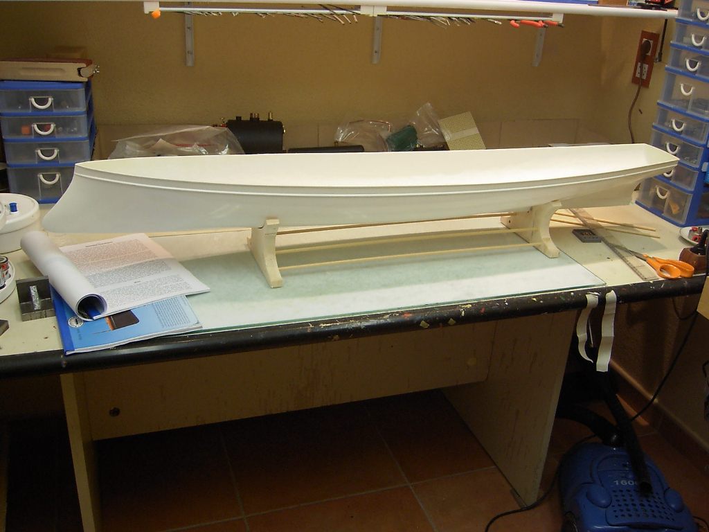

Sigo empollando el plano para hacerme una composición clara de donde van todas las piezas y de donde sacarlas. De momento he lijado el casco internamente para eliminar los pegotes de fibra que puedan estorbar y lo he lavado con agua caliente en la bañera (me ha entrado por los pelos).

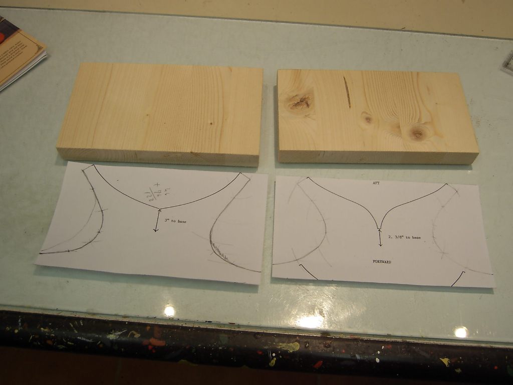

También he construido una peana.El kit no la incorpora pero da el dibujo de dos perfiles del casco separados 60 cm para poder hacer una peana.
Tenía una varillase de 6 mm y unos trozos de madera de 50 mm de grueso así que he hecho una peana robusta con mucho apoyo. Cuando acabe el modelo decidiré si hago una nueva o aprovecho esta misma con algunos retoques y pintándola.

Mensaje por LuisQ »

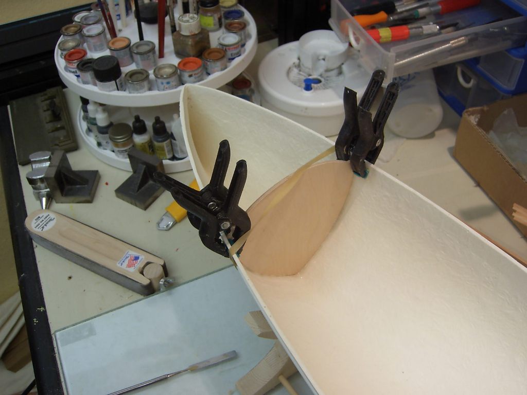

La peana acabada, a falta de poner otra varilla de 6 mm pues sólo tenía 3, y de poner un refuerzo de madera entre las varillas para dar más rigidez al conjunto y que me sirva para colocar luego la placa del modelo.
También he colocado la primera mampara que, previo ajuste para que me quede exactamente donde debe, he pegado con epoxi. A continuación tengo que poner los soportes de la caldera que son acero inox. pulido pero tengo que haceles unos agujeros de 3 mm y no encuentro una broca de metal de ese diámetro en toda la casa.
