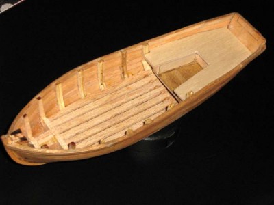

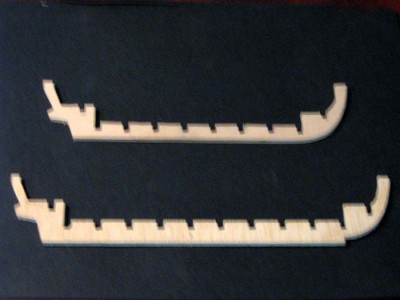

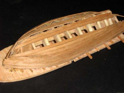

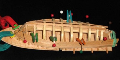

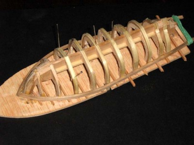

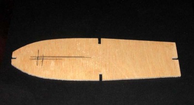

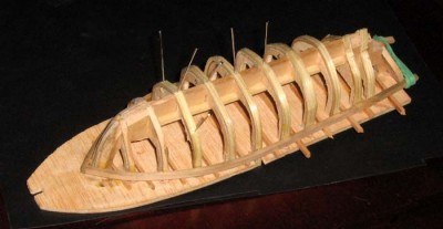

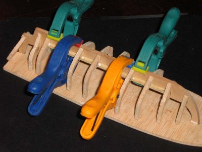

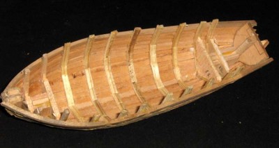

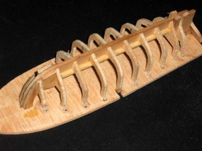

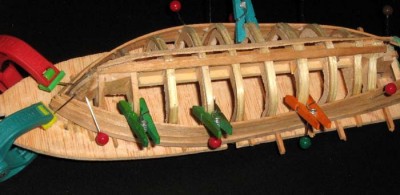

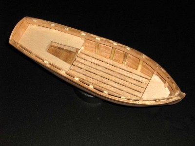

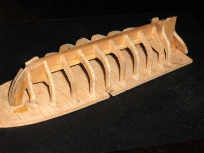

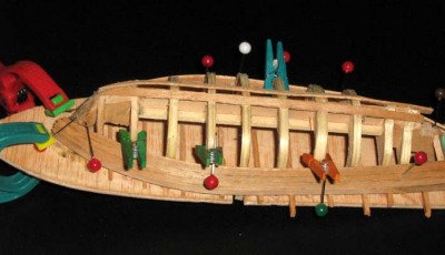

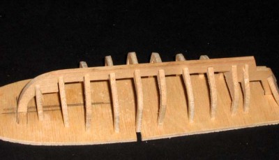

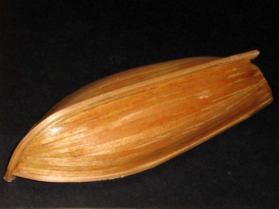

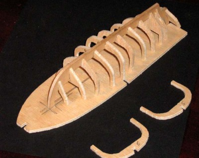

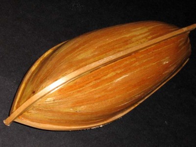

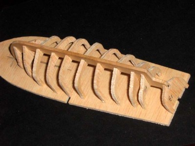

Estos días he aprovechado para hacer la chalupa.
Como ya he avanzado he tenido que modificar la original del Cazador, por estar este jabeque, dotado de corulla, que esa especie de barandilla donde se aferran los cañones da caza, que no de crujía como siempre los he denominado, y que cierra el espacio de proa.
Creo que las fotos son autoaplicativas y no necesitan más comentario. No obstante estoy a vuestra disposición para cualquier aclaración.
Por ultimo informaros de las fotos han sido hechas todas ellas con flash y de noche, algunas adolecen de falta de calidad, no obstante explican el proceso.
