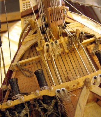

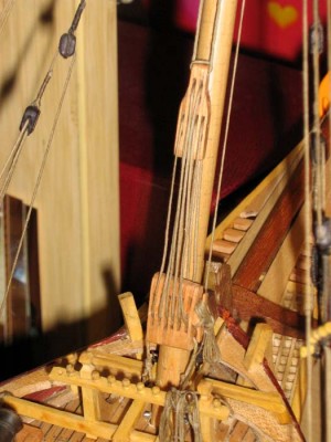

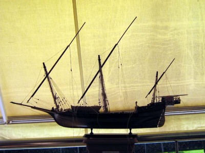

Llevaba más de seis meses tratando de encontrar peral, como paso para el definitivo.
Esta semana lo he conseguido, eso por un lado. Por otro, también me acaba de llegar la sierra nueva, la grande de Proxxon, así que he unido ambas novedades y el resultado me ha gustado tanto que no he querido teñirlo. Si que los he barnizado con goma laca.
Además es uno de los elementos más característicos de los jabeques y me ha parecido buena idea resaltarlo.

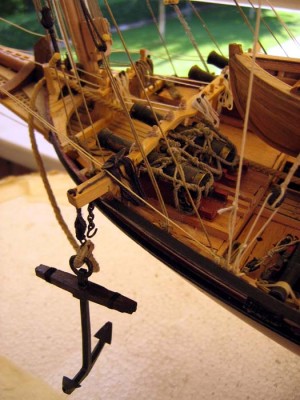

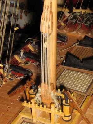

No es que esperase a tener peral, es que llegó en el momento oportuno.
Que encuentro en el peral, pues verás, lo poco que lo he trabajado es muy fácil de trabajar, he hecho tracas de 0,8 mm, sin ningún problema, ni de vetas ni de que se rompiese. Luego he fresado para hacer las cornamusas de los lados, muy bien, se trabaja muy bien, no he tenido que repoetir ninguna, no se ha roto, no se ha quemado, no se ha torcido.
Además una vez barnizado su color es muy agradable. Cuando combinas don tracas a diferente pelo se nota la diferencia de color, como en el cuadernal del trinquete, el que solo tiene una cornamusa.
No tengo más experiencia.
Lo buscaba porque me lo habían recomendado para hacer una enramada.

Yo ahora mismo estoy trabajando con peral y es una experiencia única. Lo que dice zapa es cierto y se queda corto. Es una madera que parece mágica, nada que ver con lo habitual.

Es un nombre muy original.zapalobaco escribió:Por fin, después de mucho buscar junto con un especialista en historia árabe he decidido el nombre del jabeque.
Así que en este momento queda bautizado* como: ﻯﺭﺘ ﻢﻟ "Lam taraa"
que significa que es tan rápido "Que no lo ves"
Así que a partir de ahora me referiré a mi jabeque como el Lam taraa, lo que comunico a fin de que produzca los efectos oportunos
Al final no me ha quedado claro si le pones velas ?
el jabeque que señala Ramón está muy bien pero el tuyo es de Órdago! y deja pequeño al otro.

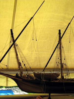

Si llevará velas, de hecho las lleva ya, pero no las enseñaré hasta Madrid. Alguna primicia ha de llevarse.pakkus escribió:Es un nombre muy original.
Si os fijáis en las últimas fotos se aprecia algo.
