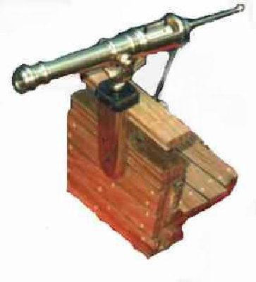

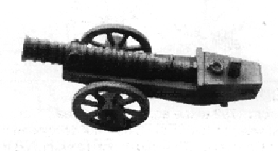

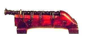

Me gustaría armar mi galeon a la altura de cubierta.
De momento he encontrado material, sobre todo fotos de bombardas y cañones.
Ahora mis conclusiones: ( si no estais de acuerdo, escribid)
He visto un par de cubiertas de galeon de la época armadas, y en cubierta solo llevan falconetes pedreros de mano sobre las bordas, tipo el de la foto.
A pesar de todo, quizá meta un par de cañones casi en proa, de circunstancias. No me importa que , en principio, se vean ligeramente fuera de sitio.
Eso si, a pesar de que he leido que fue en el S.XVI cuando empiezan a aparecer las cureñas de dos y cuatro ruedas más arquetípicas, pienso que si armasen este barco a principios de siglo, no lo harían con "armamento de vanguardia", más bien con piezas desiguales, con retales del siglo pasado. Así es que me inclino por el cañon sobre carro de la foto.
A ver que pensais. si teneis otra información mejor, compartidla. Gracias.

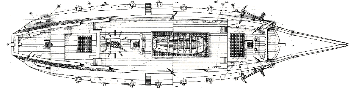

Cubierta de galeon artillada

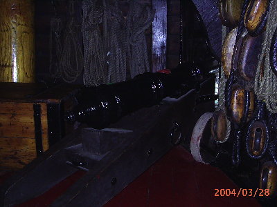

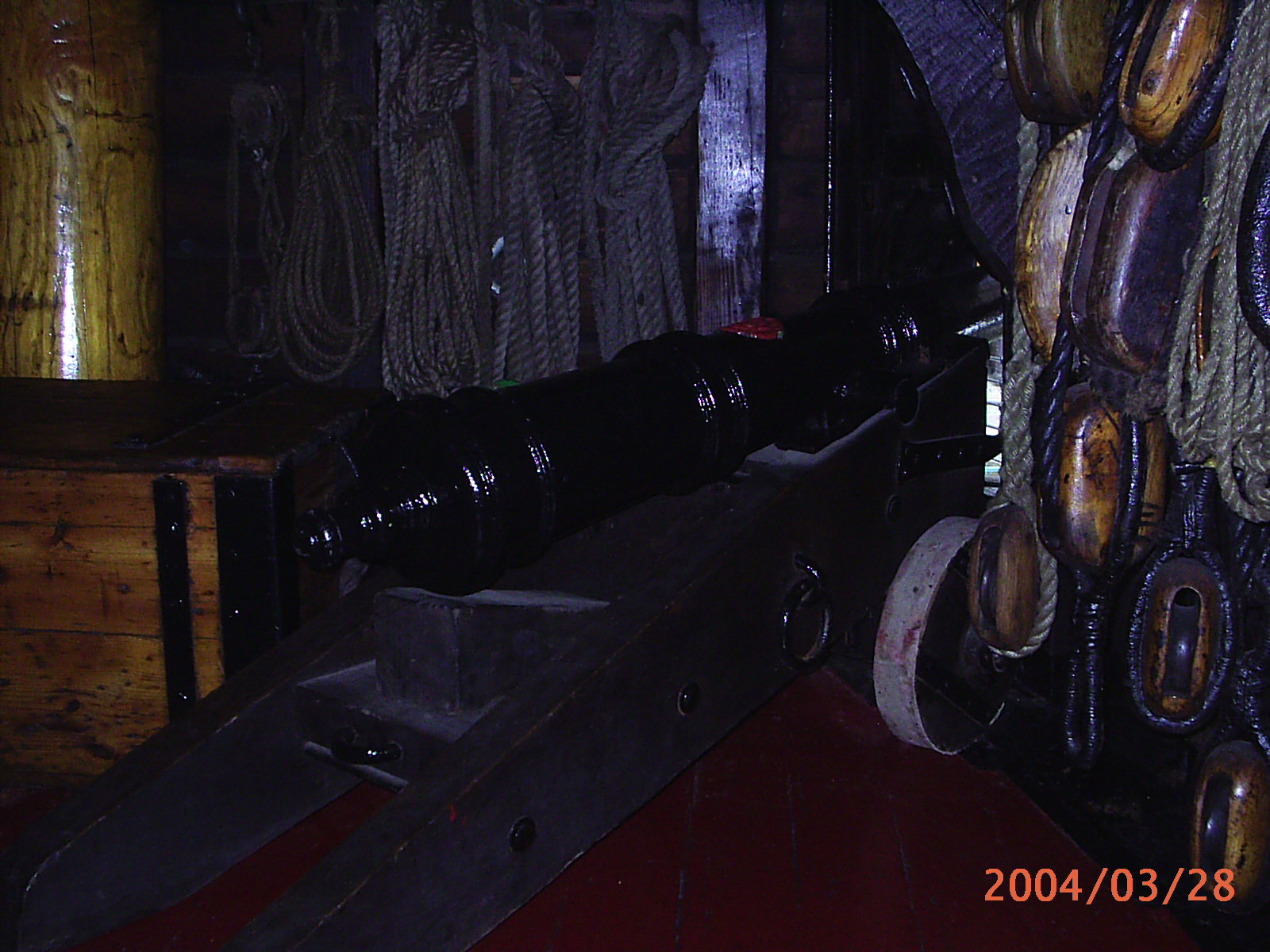

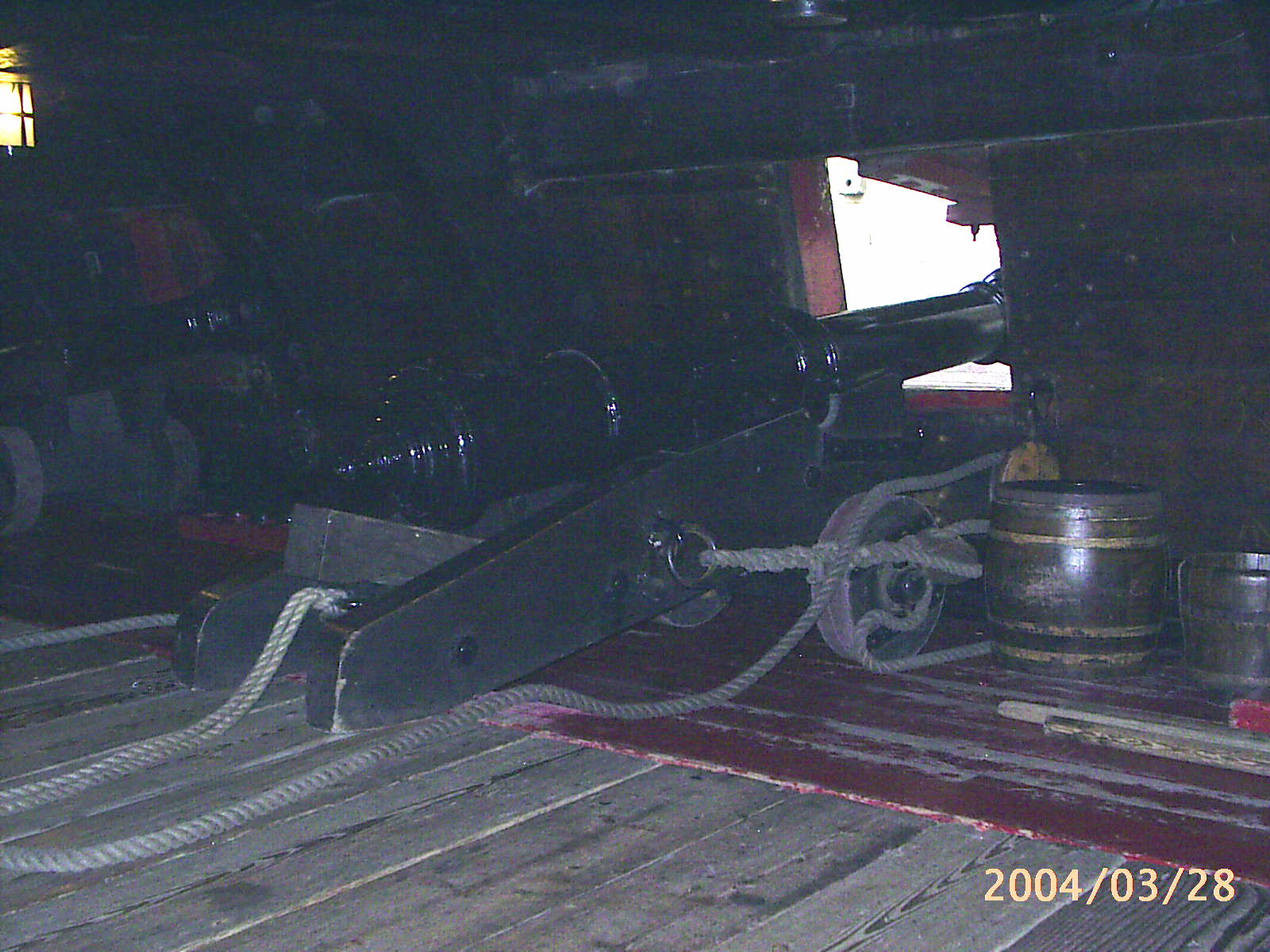

aquí tienes una foto de los cañones del Golden Hindt, cuyo modelo de cureñña he usado para el Galeon del SXVI ( casco San Francisco).
Siento que las fotos que trajo mi hijo fueran tan oscuras, pero espero te sirvan.
Un saludo: Vicente

jedi
Mensajes: 93
Registrado: Mar Abr 04, 2006 2:00 pm
Mensaje por jedi »
jedi
Mensajes: 93
Mensaje por jedi »

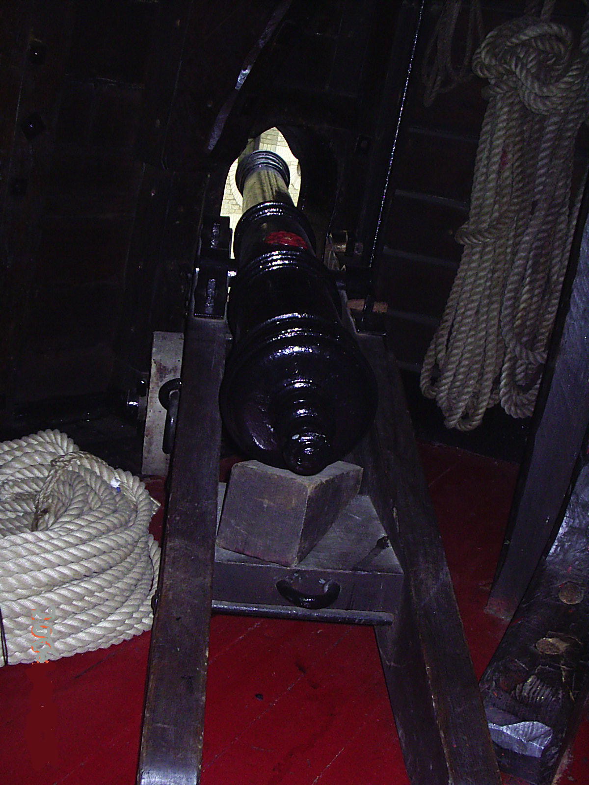

perdon era la misma pero "aclarada", aqui te envio otra
http://www.armada15001900.net
jedi
Mensajes: 93
Mensaje por jedi »

Por otra parte si miras en el margen derecho el plano 3 del GALEON HANSE SCHIFF (1.470) de mi página http://www.armada15001900.net (página de planos) , más o menos veras los cañones en cubierta (bombardas) y en un soporte puesto a media altura.
