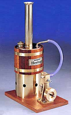

Saludos Admin , la maquina es de la casa ( midwestproducts.com ) , y es la-- Model Vl Steam Engine -- si miras un par de post mas abajo hay uno sobre la africa queen , es esa maquina , 8)
guanchito
Mensajes: 16
Registrado: Sab Mar 31, 2007 2:08 am
Mensaje por guanchito »
Esta es la maquina
