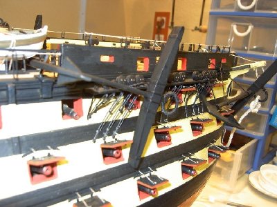

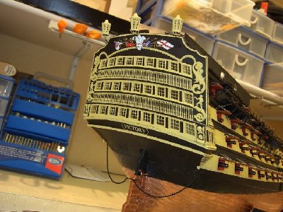

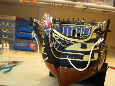

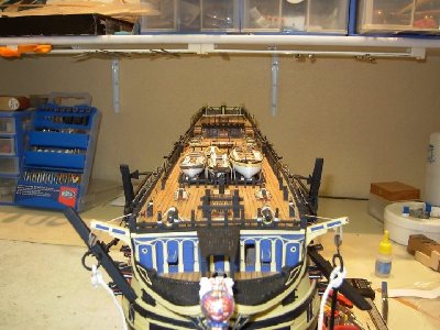

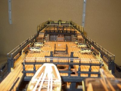

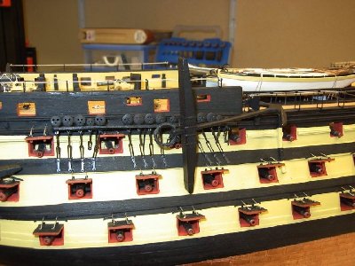

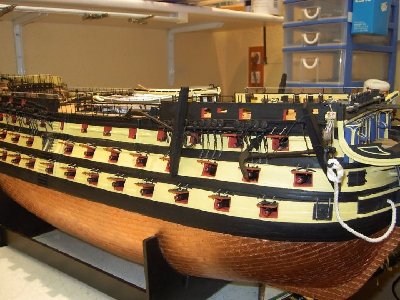

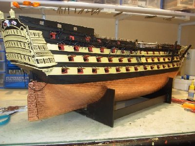

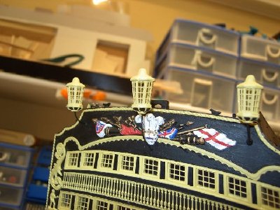

Acabo de terminar el casco del Victory del kit de Caldercraft. He hecho un paso a paso con 300 fotos muy detalladas pero me he incorporado muy tarde a este Foro así que sólo puedo mostrar de momento el final del casco.
El resto de las fotos ocupan en total 110 Mb y están a una resolución aceptable. Tú me dirás Joaquín que prefieres, que las meta en la Galería o que ponga mi dirección de FTP aquí para poder bajarlas.

Me alegro sobremanera de ver estas fotografías. Ya he dicho en alguna otra ocasión que este barco es importantísimo y una de las mejores obras que pueden verse por la red. Enhorabuena por como te ha quedado y no te olvides de la jarcia...que lo merece.

Pon la dirección para bajarlas.LuisQ escribió:Acabo de terminar el casco del Victory del kit de Caldercraft. He hecho un paso a paso con 300 fotos muy detalladas pero me he incorporado muy tarde a este Foro así que sólo puedo mostrar de momento el final del casco.
Realmente te esta quedando espectacular.

El forro lo he hecho con las plaquitas que vienen con el kit. Tienes el proceso completo de forrado de cobre con casi 30 fotos en la dirección que he indicado. Creo que estas fotos ayudarán a quien nunca haya forrado con cobre. La pintura de color ha sido esmalte mate de Humbrol y la negra acrílica de Vallejo para el casco y negro metálico para air-brush para cañones también de Vallejo. El blanco también ha sido de Vallejo.pakkus escribió:Está fino , fino , muy bien construido , me interesa mucho y me encantaría poder ver el resto del paso a paso , que dirección es? el forro de lo has hecho con cinta de cobre o con plaquitas? que pintura has aplicado?
