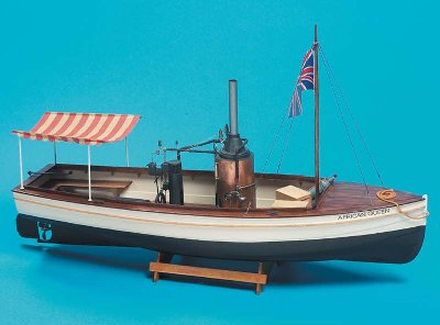

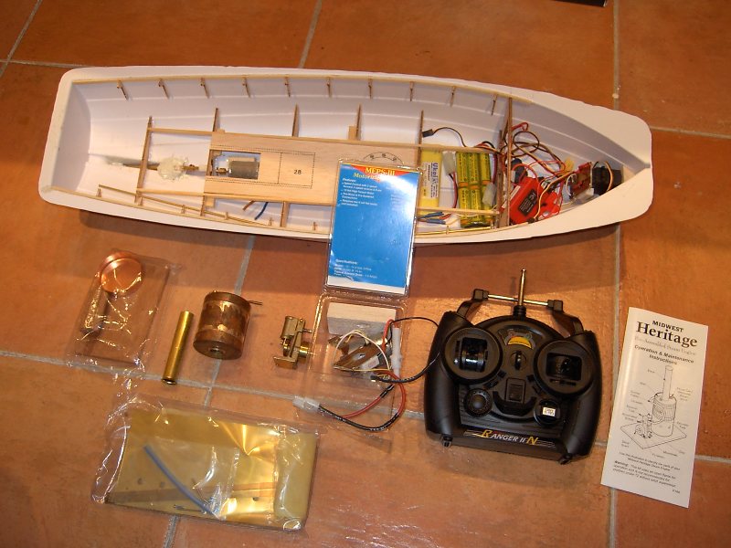

Yo tampoco entiendo demasiado a nivel práctico pero lo intenté y lo dejé provisionalmente. Compré el kit del Africa Queen de Billings con motor eléctrico y también de vapor como podeis ver en la foto del kit y hasta todo el equipo de RC.ramon escribió:De diseñar si...pero de hacer...no entiendo de vapor, pero lo veo jodidillo
Pero me quedé atascado en planificar la maniobra de movimiento del timón que no encontré una manera que me gustara para hacerlo. Seguramente que si lo hubiera resuelto me hsbrís atascado en la parte del vapor
Os adjunto fotos de como debería quedar el barco y del kit tal y como lo guardé en el armario.
Cualquier día os pido sugerencias de como seguir y me pongo con él otra vez.

Luis te pongo el enlace a un sistema un tanto chusco de maniobrar el timón, pero es el que recomienda Wilesco en su webLuisQ escribió:Pero me quedé atascado en planificar la maniobra de movimiento del timón que no encontré una manera que me gustara para hacerlo. Seguramente que si lo hubiera resuelto me hsbrís atascado en la parte del vaporramon escribió:De diseñar si...pero de hacer...no entiendo de vapor, pero lo veo jodidillo
http://www.wilesco.de/wilesco/beschreib ... gD70-E.pdf
Hazlo de vapor y veras que maravilla, por muy simple que sea el sistema el vapor tiene un atractivo insuperable.
Joaquin
Gracias Joaquín, no se me había ocurrido. Lo tengo que pensar en cualquier caso pues el método de Wilesco hace que se modifique la forma interior real del barco ya que no hay sitio para poner el conjunto. Pegado a la popa va un banco muy estrecho y no cabe nada. pero si no encuentro otra solución optaré por esta. De hecho, como solo hay sitio en la proa para meter los aparatos, había pensado poner el servo en la proa y pasar dos tubos de cobre por de bajo del piso hasta la popa y allí por medio de un sistema de motones como los que se usaban para mover el timón desde la rueda hacer el movimento mediante una cuerda de nylon o similar atada a la barra. Intentaré seguir este sistema y si no me funciona haré lo que propone Wilesco.Admin escribió: Luis te pongo el enlace a un sistema un tanto chusco de maniobrar el timón, pero es el que recomienda Wilesco en su web
