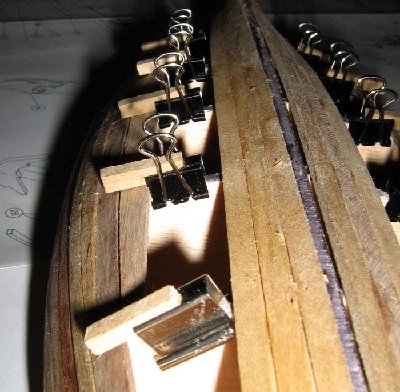

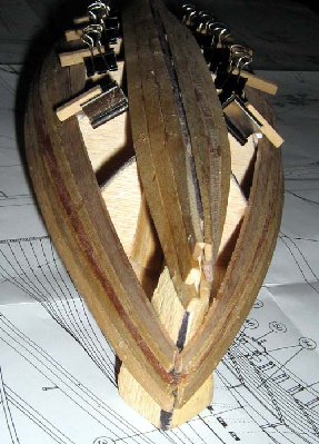

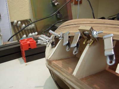

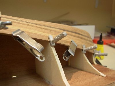

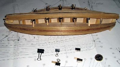

Yo uso los tornillos y las pinzas de sujeccion comerciales. Adjunto fotos de uso en el mismo modelo. Tienen el mismo objetivo pero según los casos es mejor una u otra. Con carácter general son más prácticos los tornillos y sin ser la panacea yo recomiendo su uso. Por ejemplo en el barco de la muestra, el Wappen von Hamburg, el casco es de un solo forro de nogal y parte del mismo va barnizado por lo que traté, con éxito, no dañar con puntas la madera. Los tornillos son muy buenos para esto. Sujetan mejor la traca que las pinzas y funcionan en muchas más posiciones. Tienen el problema que trabajan mal en cuadernas de mala calidad.efespina escribió: Los planking screws puedo adquirirlos directamente en USA pero seria mas conveniente las pinzas de sujecion si estuvieran disponibles.
