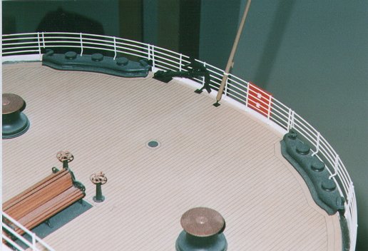

Ahora entre secado de capa y capa me estoy liando con las BARANDILLAS, me traen de cabeza, he hecho varias pruebas y la que mas me gusta es esta de la foto con madera de balsa.
Va bien ya que es barata y muy facil de cortar listones de 1mm, pero tengo una duda.
¿habria alguna forma de endurecer los listones de madera de balsa?
No se, pegamento, barniz, pintura, lo que sea, despues van pintadas de blanco.
Bueno, espero vuestras ayudas, ya esta bien de mirar y no decir nada, conqu a currrrraaaaaarrrr, jeje :P :P

Hola, me presento, sigo tu post desde el principio, es mi primera intervencion, creo que la idea de hacer las barandillas de madera es buena mientras vayan rectas, pero en las curvas como en la foto creo que sera mas complicado, opino que podrias intentar con plastico que es mas flexible, o soldando hilos de laton ya con la forma dada.
Tu trabajo va de lujo, animo.Saludos.

Hola agundo, estoy radical y completamente de acuerdo contigo, tanto es asi que ayer desestime el tema de la madera.
Estoy intentando otra cosa interesante que si me gusta os la enseñare, por cierto ese titanic de la foto, es tuyo?

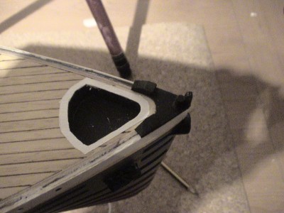

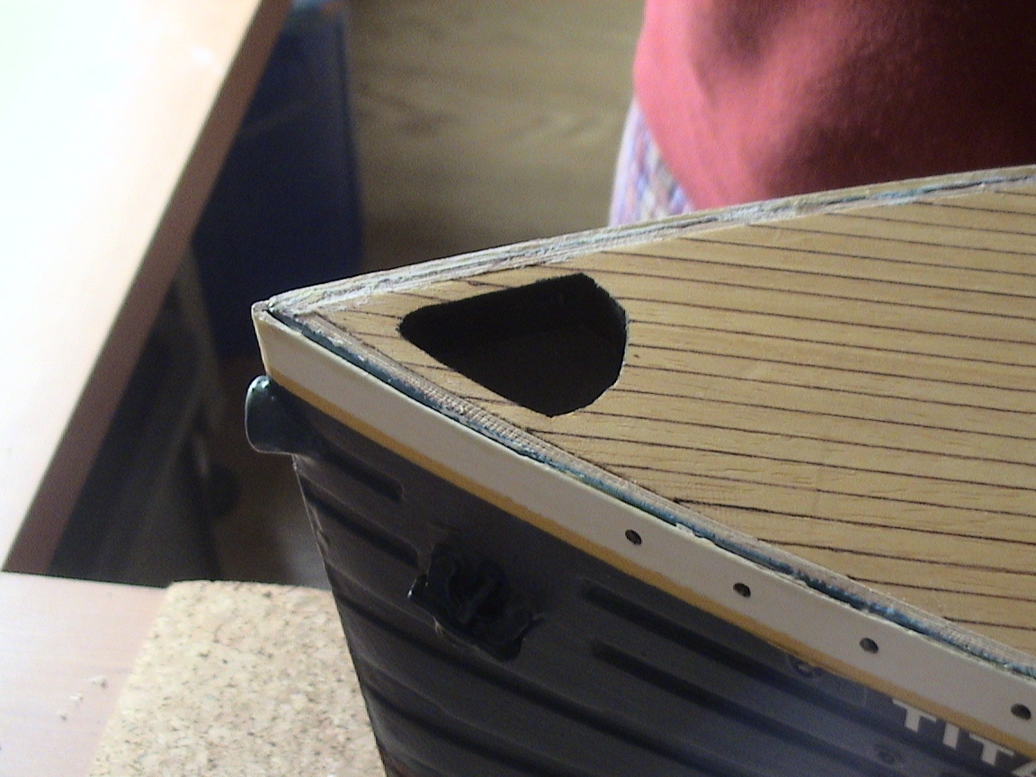

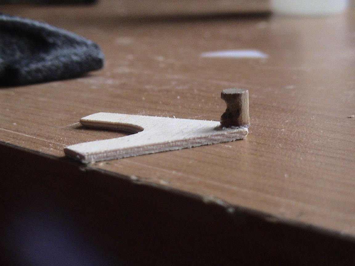

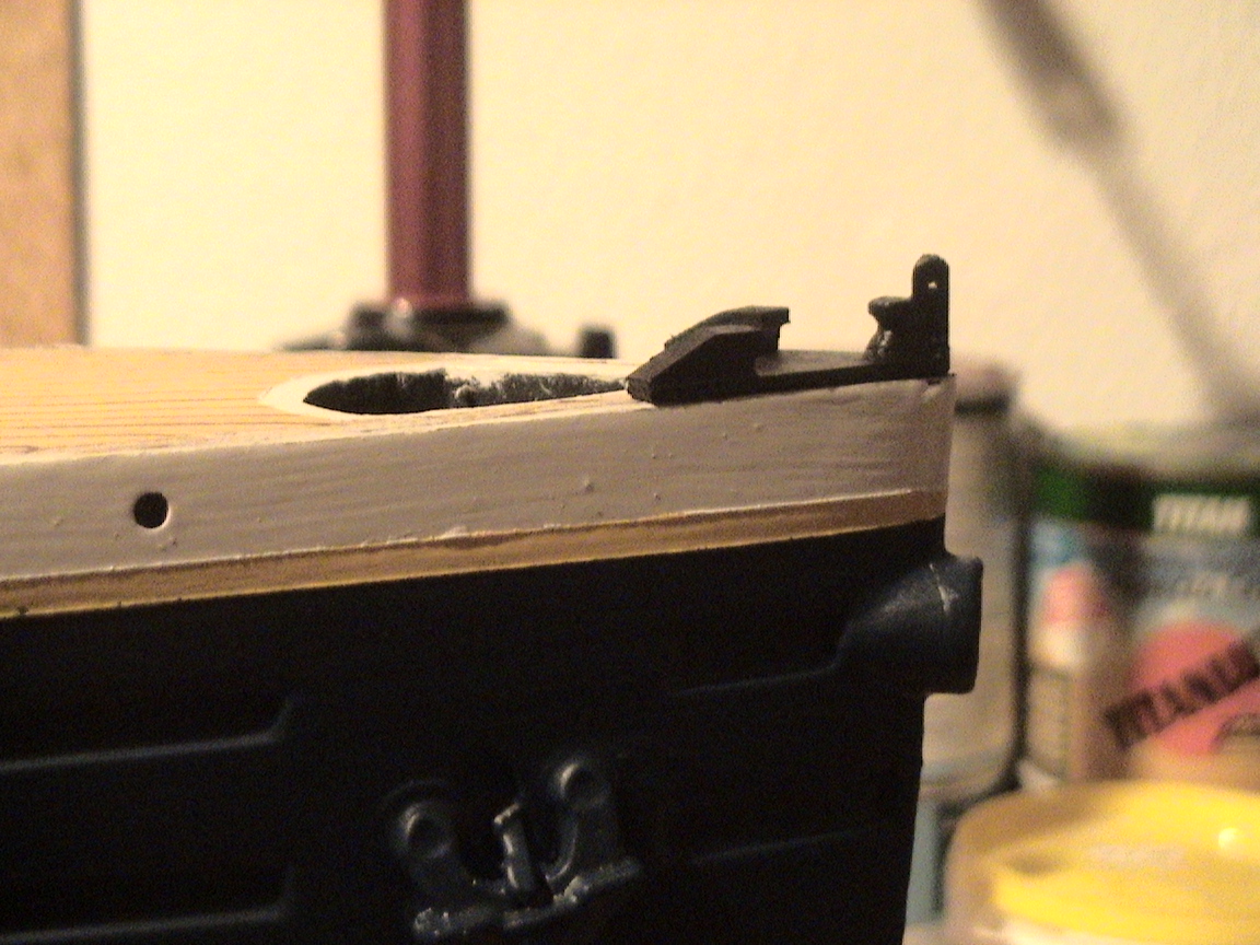

Hola Amigos, como podeis ver he vuelto despues de otro largo parentesis y esque puedo dedicarle poco tiempo al titanic, ya tengo ganas de poder dedicarle mas.
De momento unas fotos de lo poco que le he podido hacer
Voy a prepararles al dicaprio y la otra el sitio del reencuentro

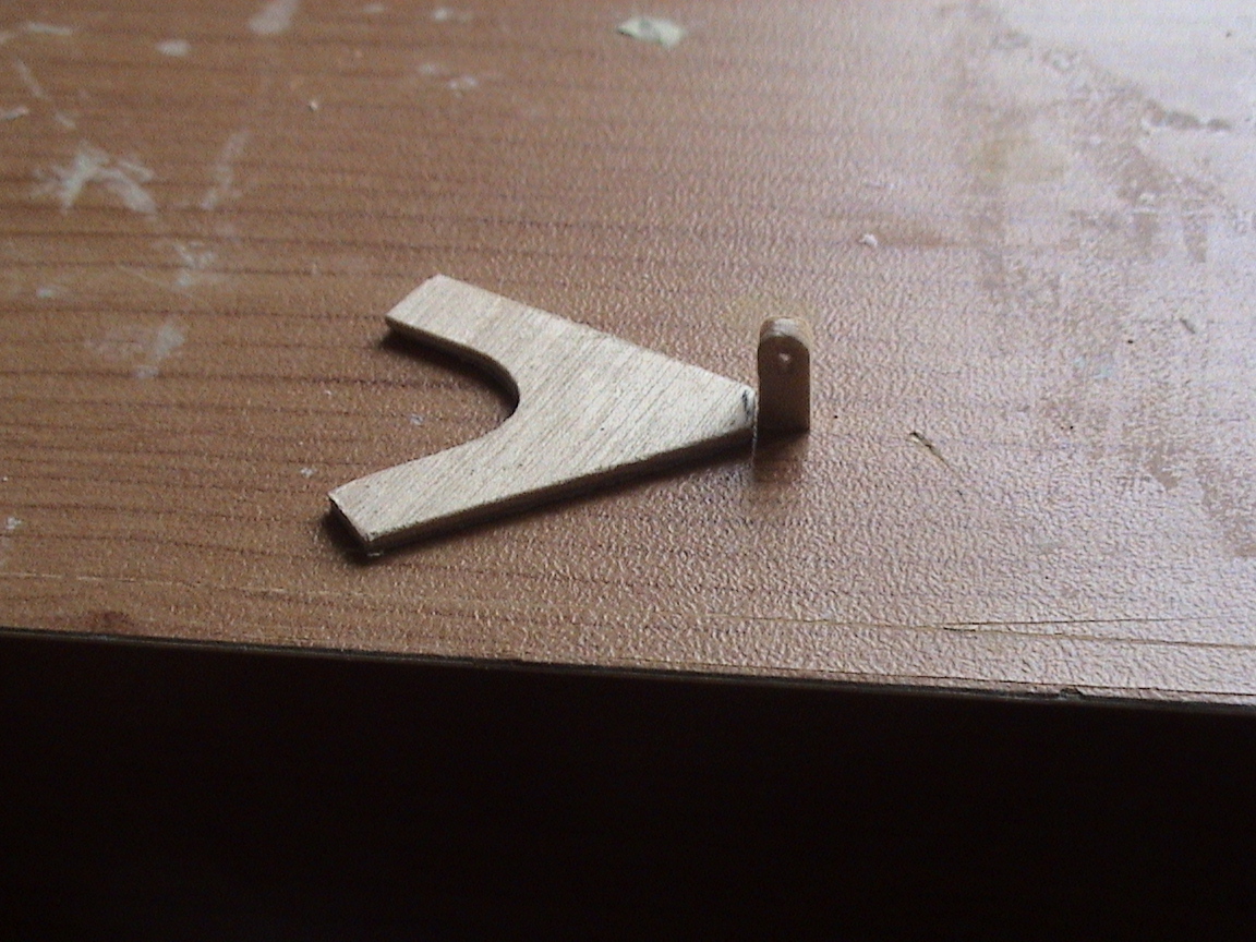

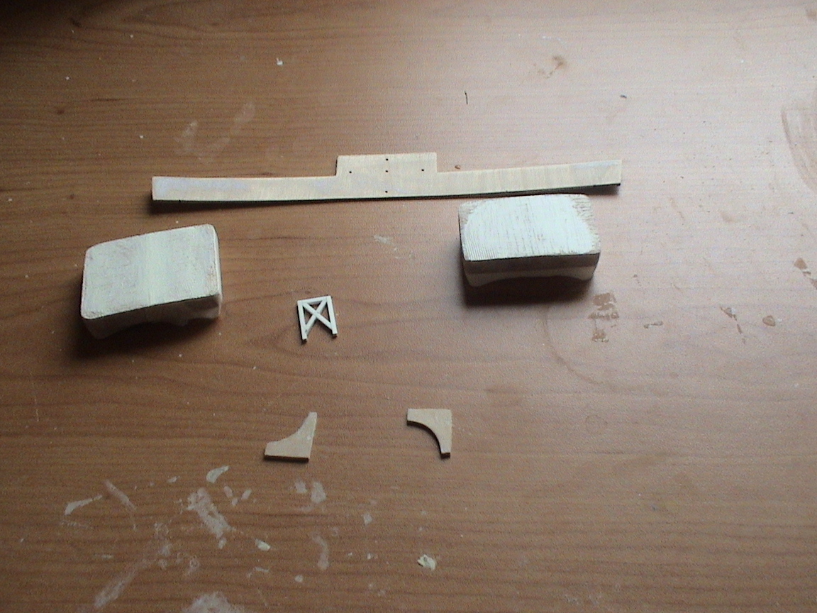

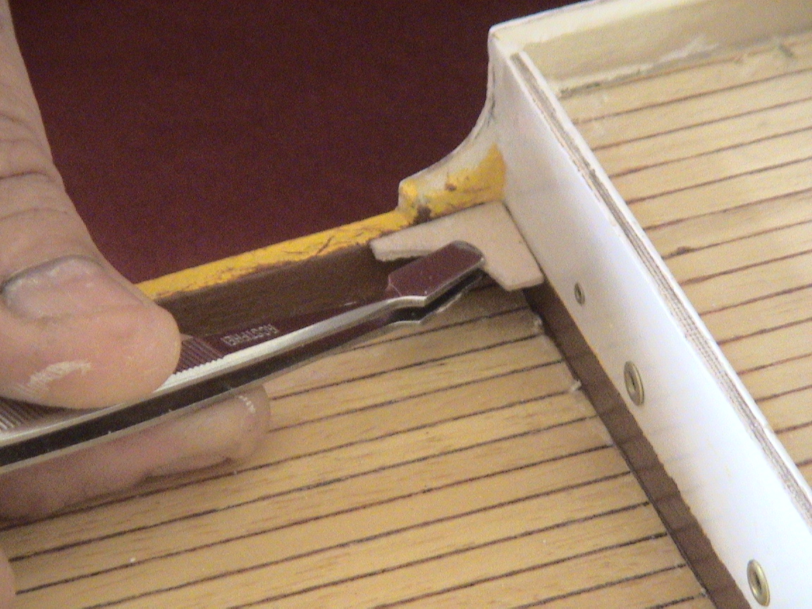

edcovi
Mensajes: 1189
Ubicación: ibi (Alicante)
Mensaje por edcovi »
Las fotos que os prometi, ya tengo terminada la pieza y el alojamiento del ancla de repuesto.(menudo desperdicio, total para hundirse el primer viaje) a ver si os gusta. :lol: :lol:
