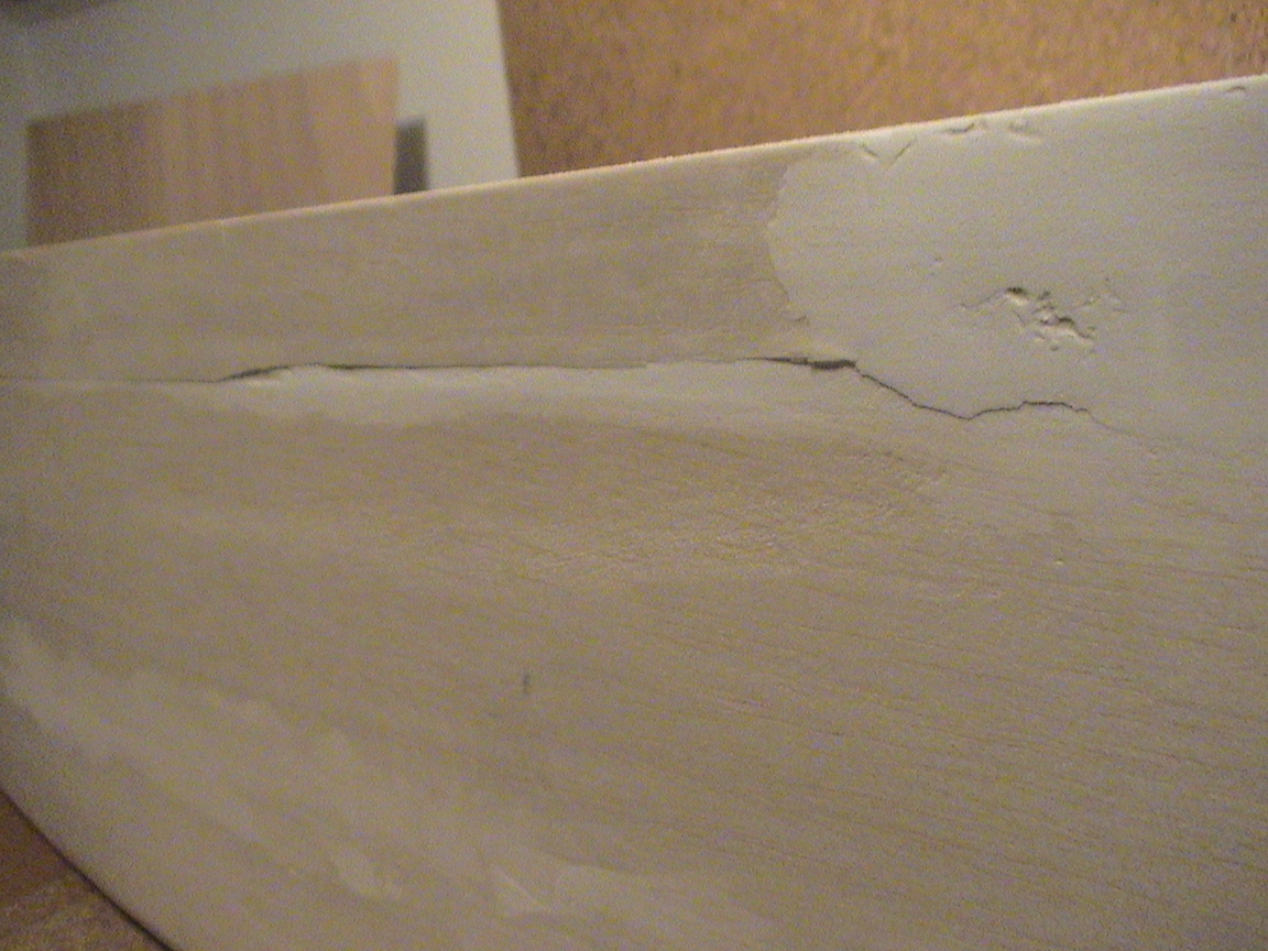

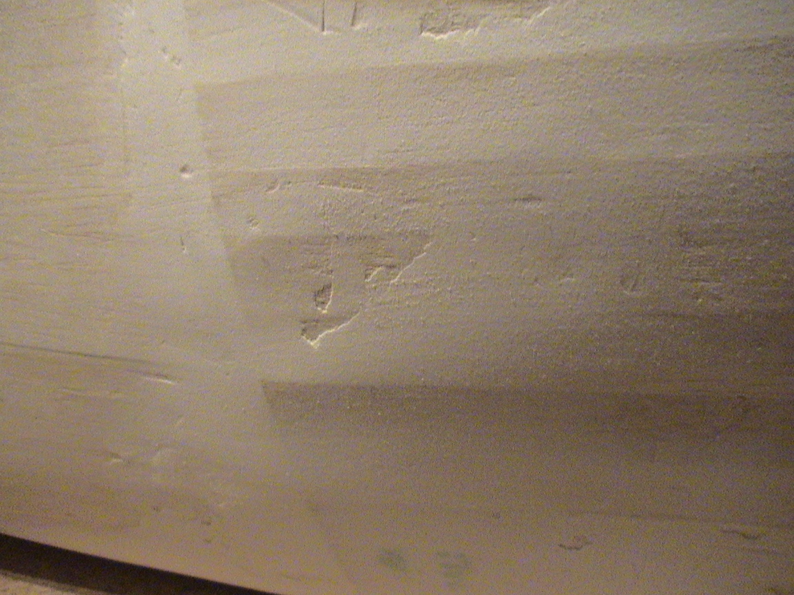

Os pongo estas fotos de algunos desperfectos que a mi me parece que al cubrirlos con la fibra esa no tendran importancia.
Si la tiene lo arreglare todo, darme vuestra opinion.

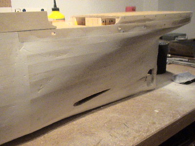

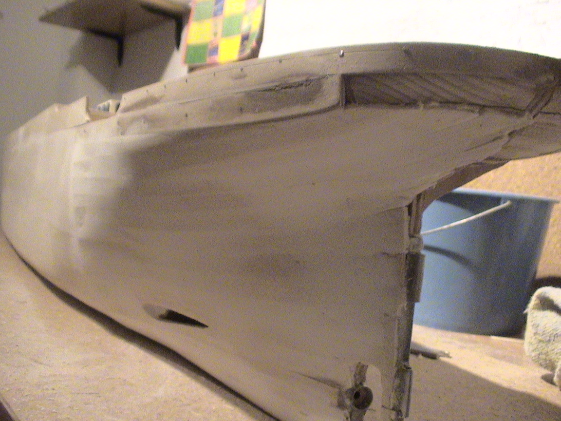

que os parece esta popa?
<br />La verdad que me parecia complicada, pero ha sido facil
Estos son los desperfectos, si hay que repararlos es facil, solo que son muchos

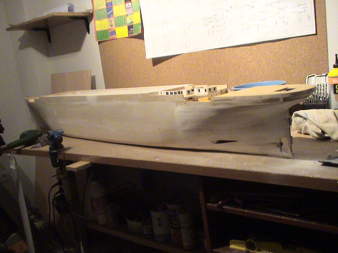

Bueno dos fotos mas que me faltaban, la verdad que estoy contento con el resultado hasta ahora.
Aunque ahora viene lo bueno, ponerle la fibra y dar el acabado, espero tener el casco listo para este verano poderlo meter en el agua para hacer las pruebas.
Bueno, espero vuestros sabios consejos.

Respecto del casco, si lo vas a tapar con fibra de vidrio, supongo que esas pequeñas taras que tienes en la actualidad quedarán compensadas con la capa de fibra de vidrio que pondrás, deberás pensarlo a fondo, porque la fibra de vidrio es muy difícil de trabajar, por lo menos para mi, necesitas un buen equipo de lijado para que te quede perfecta y aún así puede haber zonas donde se quede una capa más gorda... pero dado el tamaño de tu bicho, viendo la inercia que puede llegar a tener, calculo yo que te es obligatorio el ponerla.

hola Edu,lo que yo tengo no hace falta reductora pueden ir directos je je je pesan más los motores que el barco :roll: :roll: en cuanto a la fibra puedes hacerlo ahora con masilla tipo aguaplast y como dice manolo la fibra cuesta de lijar pues cuando seca es una piedra de dura,y manolo tiene razón que sea en verano porque en invierno con los cubitos gigantes........je je je je

Que quieres decir con masilla tipo aguaplast, que no habria que poner fibra?

Respecto del aquaplast, te cuento que no creo que sea lo más conveniente para una capa exterior, si tienes un roce o algo tenderá a desconcharse.

Me parece que hay que poner fibra, ya que por dentro no se impermeabilizó. Así se asegura que no vas a tener filtraciones. La terminación con masilla de chapista.

Edu,me refería a la pregunta que tu hacías si arreglarlo primero o despues de colocar la fibra,yo te dijo que es mejor enmasillar primero el casco por lo menos esos defectos que pones en la foto por eso te decia lo del aguaplats asi el casco quedaria más perfecto para despues colocarle la resina y la tela en cuanto a las reductoras estuve viendo precios de motores de la gama que dice Manolo los 600 que aunque son de la marca speed de graupner es un precio más barato que los mios se van entre 15 o 20 euros pero si se ha de poner reductora vienen a costar lo mismo que los mios por otra parte robbe tiene unos tambien con reductora de 3/1 y 5/1 acoplados ya al motor y que más o menos se van a los 35 euros,lo unico que puedes hacer es de comprar motores y piñones y coronas a parte y montarte tu una reductora por casa tengo una montada que me hice hace años te pondre una foto para que te hagas una idea
