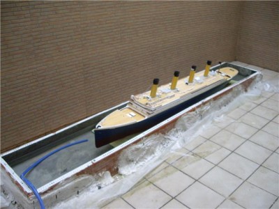

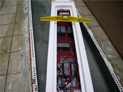

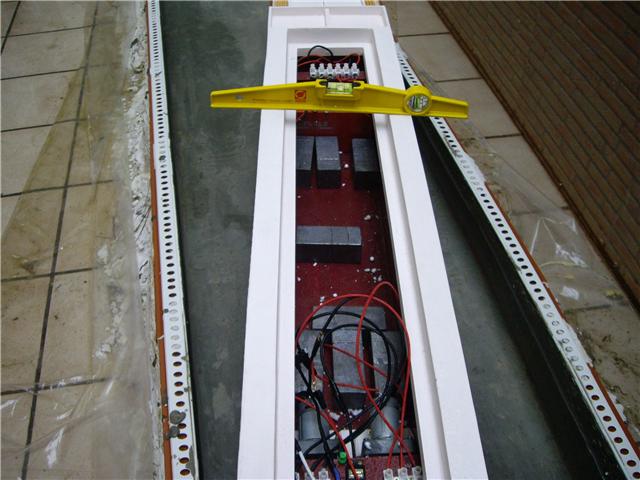

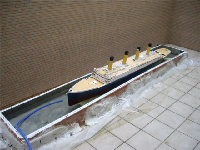

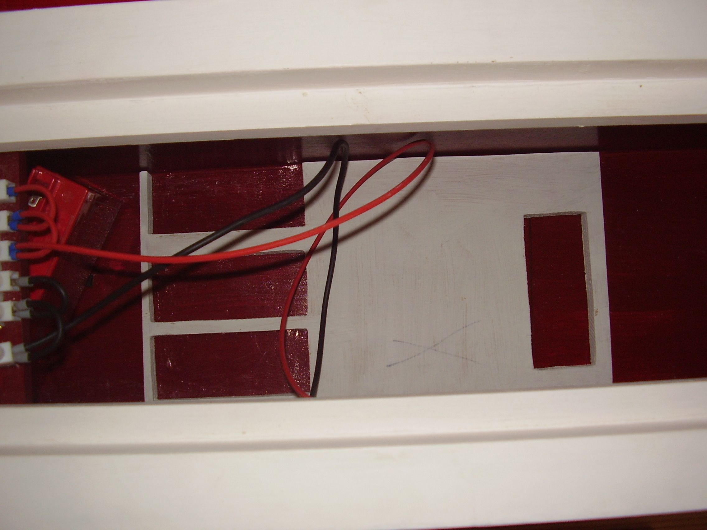

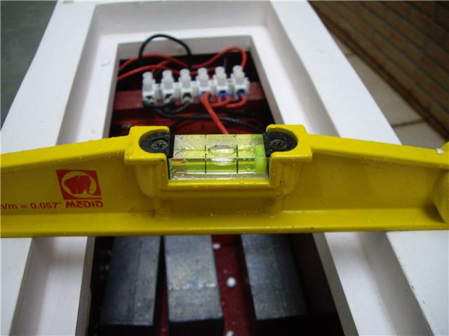

Bueno, por fin y despues de los permisos pertinentes a pda para dejarme poner fotos donde sale el os pongo unas pocas de como fue el dia.
La verdad que llovio un poquito, bueno lo suficiente para no poder hacerlo bien, pero he salido de muchas dudas. La verdad, no me preocupa mucho el tema del lastre ya que bien colocado navega muy bien Manolo. En cuanto a lo de poner luego mas peso, he calculado que por una parte el peso añadido va a ser poco y por otro lado he aprendido que el tema esta en poner el peso por debajo de la linea de flotacion. Es mi primer modelo a radio control y la verdad que estoy sorprendidisimo con el resultado en este tema ya que me tenia muy preocupado.

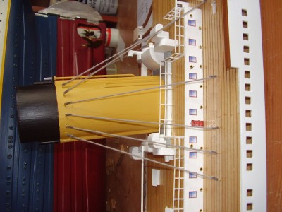

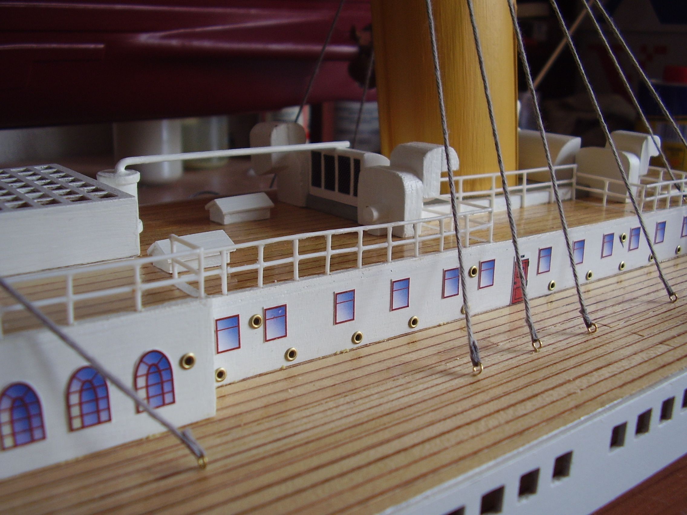

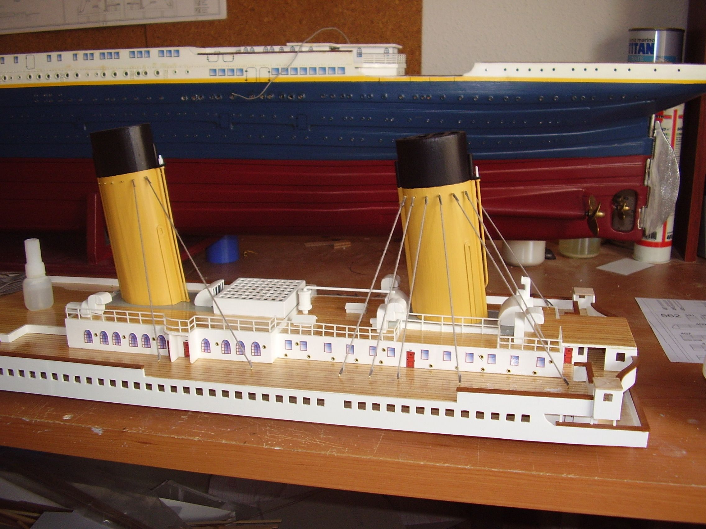

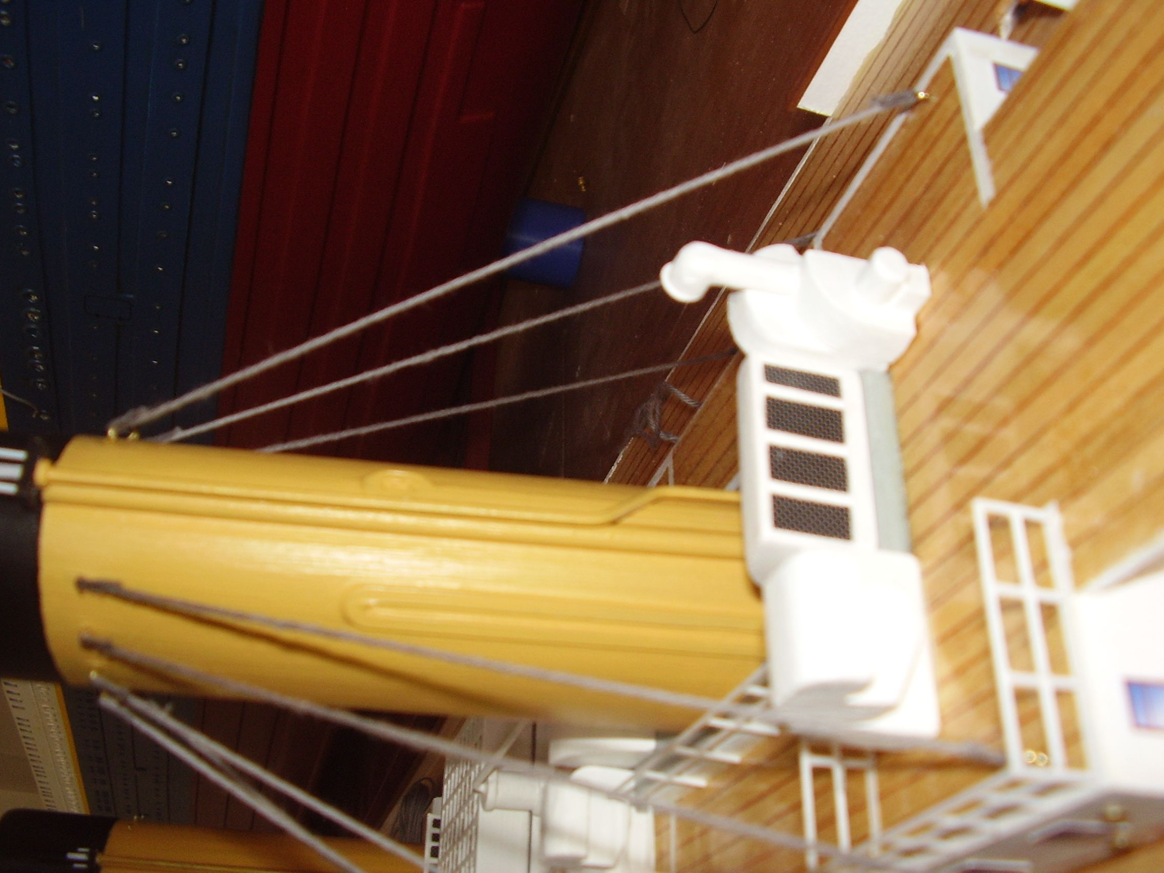

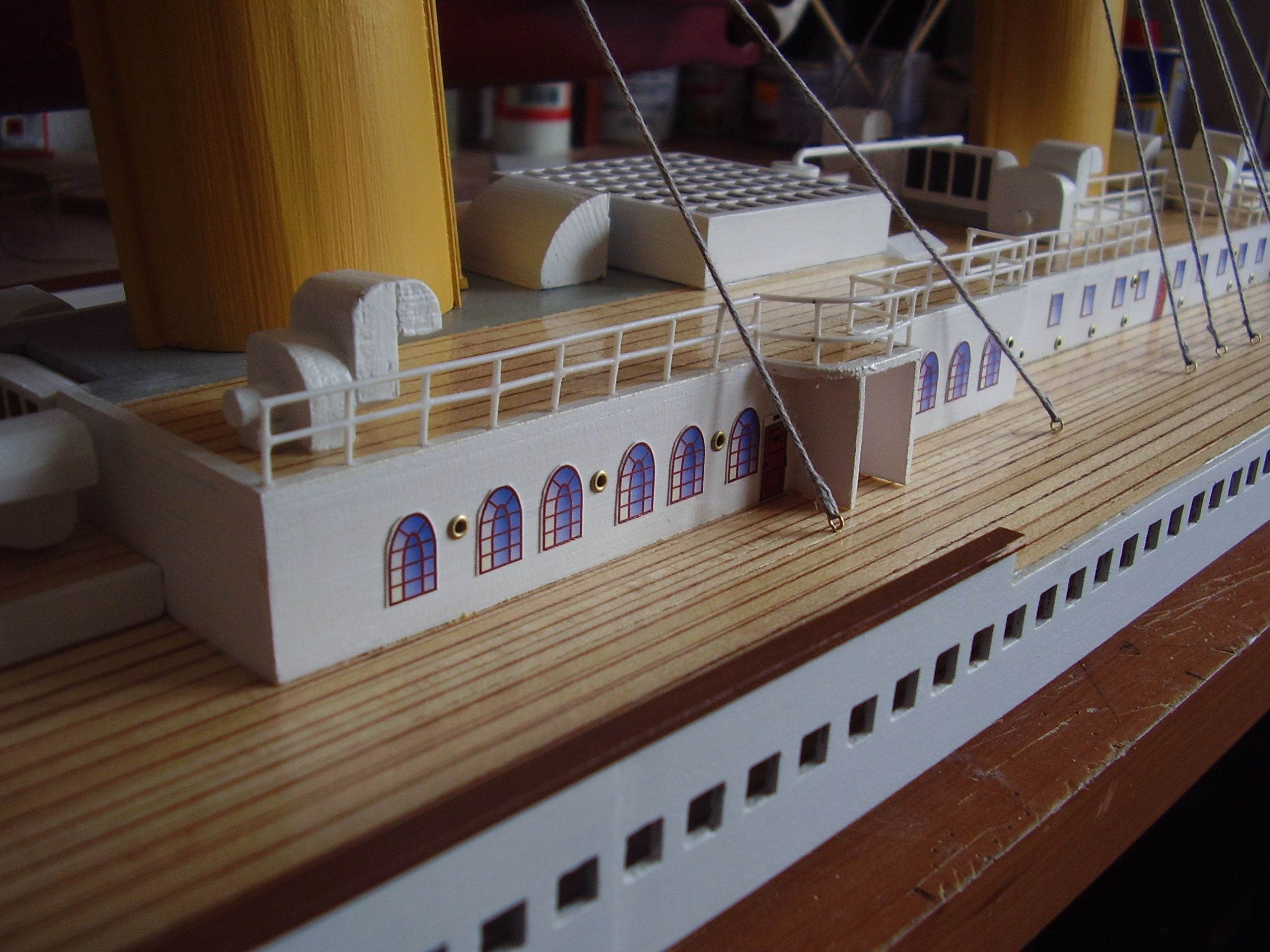

Por lo demas os pongo unas fotos de los detalles que estoy haciendo en la cubierta, a ver que os parecen.
Acabo de recibir la helice que me faltaba ya que para que os hagais una idea de mi enorme sabiduria, en la primera prueba alguien con dos dedos de frente me dijo que si una era a derechas la otra tenia que ser a izquierdas,jeje. (cosas de novatos)
