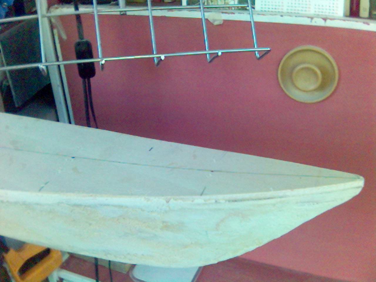

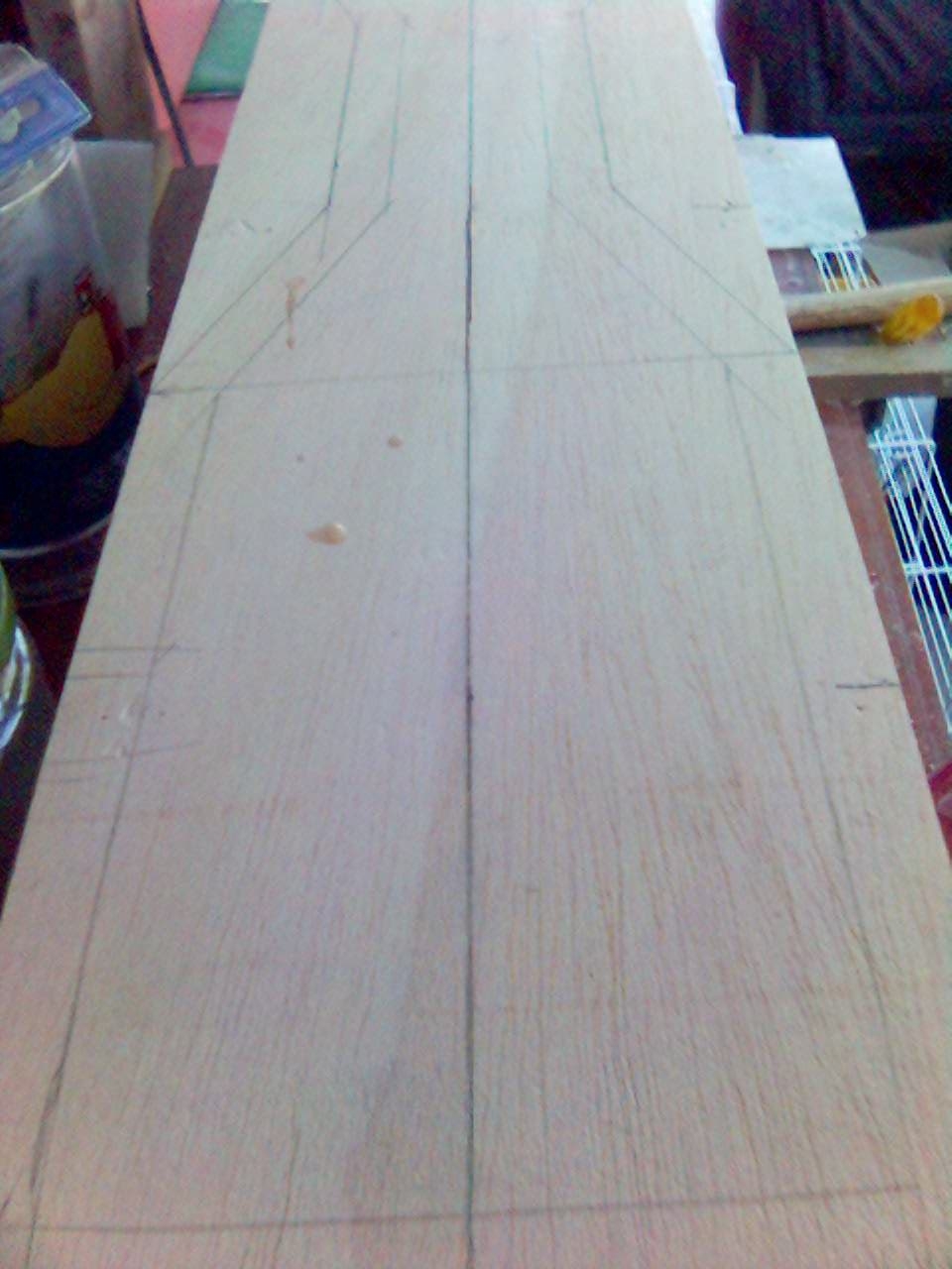

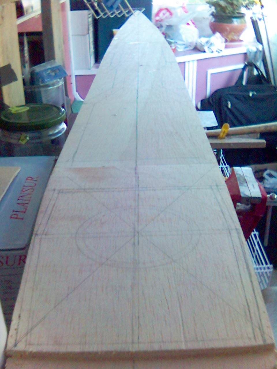

Mientras, aquí veis otras imágenes del proceso.
Por último, un detalle de la proa. ¡Vaya cambio! y eso que aún no está puesto el forro exterior de fibra.
Una nueva vista de las marcas para el posicionamiento de la superestructura.
El modelo con la cubierta. Vista desde popa, podeis apreciar las líneas de la cubierta de vuelo y las marcas para la colocación de la superestructura.
