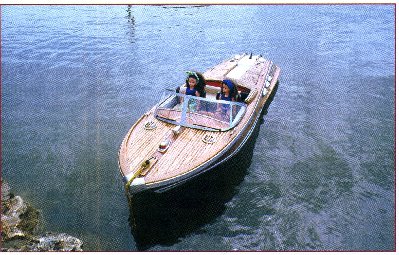

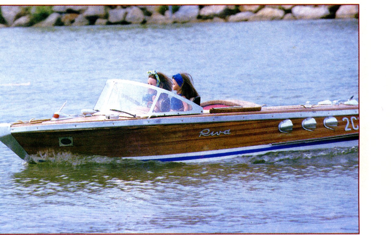

unas cuantas fotos de Riva Aquarama :shock: :shock:

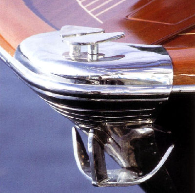

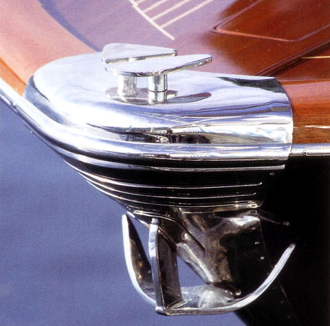

fotos+fotos

tiene muy buena pinta Antonio,y dices que es la de salvat y los accesorios te venían ya cromados,esto del cromado es lo más dificil aunque hay una casa que vende el imitado del cromado en pintura y es bastante perfecto.Otro punto de dificultad es el parabrisas
En la foto que pones vista interior,hay mucho más espacio que en la de amati
lo dicho te felicito,y ya veras cuando la pruebes en el agua es muy majestuosa.
saludos Guillermo :wink:
