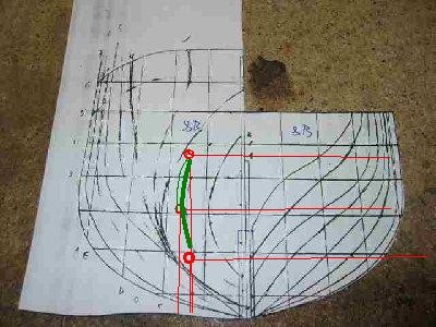

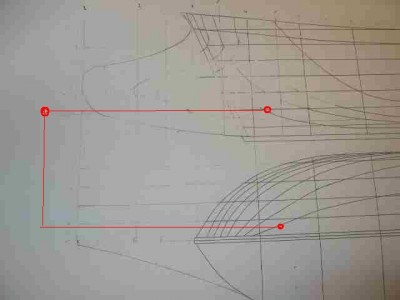

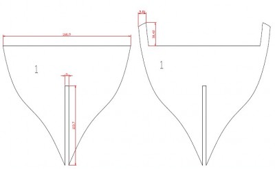

Recibí los planos que Ramón me envió, me los he estado mirando y.... me gusta el barco.

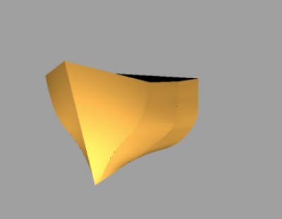

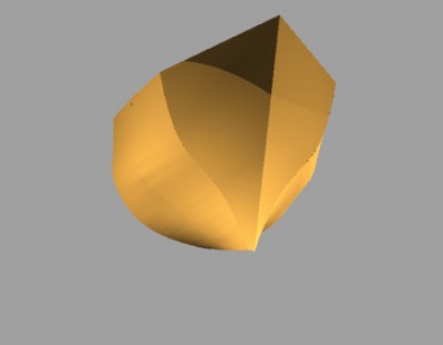

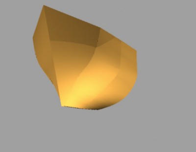

He escaneado los planos y los he vectorizado con autocad.
Sé que con el método de fotocopiar, doblar y recortar se consiguen medidas fiables y es un método rápido.... yo lo he hecho en autocad porque así minimizo los errores que se pueden cometer al hacerlo manualmente (básicamente la falta de simetría de las cuadernas) y porque me lo paso bien trabajando con ese excelente programa.
He proyectado hacer el barco el doble de grande que el plano original, o sea, 88 cm de eslora, 33 cm de botalón de proa... es decir: 121 cm de barco. Ramón, ¿lo ves muy grande?.
Con las anteriores preguntas y respuestas de este hilo he podido entender muchos detalles de los planos. No obstante y antes de meterme en faena me surge alguna duda que otra:
¿Nos olvidamos de la brusca?
¿Hay que poner prolongaciones a las cuadernas para las amuradas de sobrecubierta?
Espero vuestras opiniones antes de empezar a cortar....

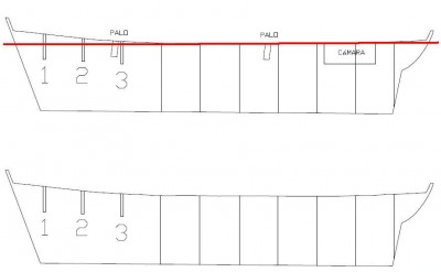

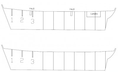

Más dudas:
La falsa quilla ¿debería tener encastes, además de para las cuadernas, para los palos?. De hacer estos encastes, ayudaría posteriormente a dar la caída correcta a los palos.
También he visto en el plano que existe una camareta y quizás también habría que preverlo al cortar la falsa quilla. La cámara coincide con una cuaderna pero pienso que se podría trabajar la cuaderna sin problema para que esa cámara existiera en el modelo.
Os pongo foto aclaratoria de mis dudas en la preparación de la falsa quilla
Más dudas:

Veamos...
Con respecto a todo lo que estas haciendo en CAD, tu mismo has dado la clave diciendo que te lo pasas muy bien, así que adelante, pero, tambien pienso que todo ello es superfluo para el objetivo final que es hacer el modelo. Yo particularmente soy partidario de simplificar y creo que hacer las cuadernas en lugar de simple fotocopias es complicar y dar ocasion a errores.
Los defectos en los cascos no suelen venir por dibujar mal las cuadernas ni por falta de simetría sino a la hora de hacer y colocar las cuadernas.
Por lo demas:
Creo 1:20 metros es una barbaridad para ese barco. Implica una escala muy grande y un nivel de pericia técnica muy elevado. Un barco de ese tamaño y escala, como no lo bordes, dará lugar a un mamotreto patético (no quiero engañarte en eso: barco pequeño en modelo grande es de lo mas difici que hay y ademas esos modelos no suelen gustar).
Te aconsejo un modelo del tamaño del plano o un poco mas de grande pero no mucho mas.
Con relación a las cuadernas y falsa quilla:
En primer lugar tienes que hacer mas cuadernas, por lo menos duplicarlas así el casco saldrá mas fluido y evitaras en lo posible el riesgo del poligonado que tan bien se ve en las reproducciones 3D que has hecho.
Soy cada vez mas enemigo de las falsas quillas creo que un barco cerrado como el tuyo no hace falta. Mirate el sistema modular en el hilo del Pelayo a ver si te convence y lo imitas.
Supongo que estarás pensando en un doble forro, yo te lo aconsejaría en un modelo así.
Tambien prescindiria en este momento de bruscas y arrufos, luego cuando tengas el casco hecho hasta la linea horizontal que elijas se pueden añadir con un par de truquillos.
Tambien soy enemigo de hacer ahora barraganetes ni nada por el estilo, haz un casco que acabe por arriba en una superficie plana a la altura de la cubierta y luego ya agregaremos cosas
Por lo demas:
De acuerdo en todo...
Sea cual sea el método que use para obtener la forma de la cuaderna sobre el contrachapado, pondré mucho cuidado al hacerla y al colocarla.
Con respecto al tamaño, ya que no nos hemos de ir de crucero con el barco: ¿qué te parece si hago el modelo un 30% más grande que el plano?. Serían 60 cm de casco y 20 cm de botalón. Esa medida de casco me gusta, es la misma que la de un kit que estoy acabando de forrar (Atunero de Talhoer) y me he encontrado muy cómodo con esos volúmenes.
Duplicaré las cuadernas... si las formas de este casco permiten dibujar la nueva cuaderna por el "cuento de la vieja" que explicas en el hilo del Pelayo. Si hay que ir a las líneas de agua para trazar las nuevas cuadernas, tendrías que decirme cómo se hace o indicarme dónde lo puedo aprender.
Haré el sistema estructural de cuadernas que propones en el Pelayo. Lo leí hace meses y me gustó mucho. En ese hilo, citas que tienes pensada una variación muy simple para emplear tu método en barcos con arrufo... si quieres, dime cuál es esa variación.
Para seguir tu método estructural de cuadernas y que la estructura final tuviera el pequeño arrufo del modelo, había pensado usar una falsa quilla tradicional como "alineador" y después, una vez acabada la estructura, desechar la falsa quilla y sustituirla por las piezas que forman tajamar, quilla, etc.
Como me indicas, ya hablaremos de brusca y barraganetes. El arrufo sí que me gustaría que quedara hecho en la primera estructura.
Sí, me gustaría hacer un doble forro. Al contrario que la mayoría de foreros, yo disfruto con las tracas. Me gusta colocarlas, de proa a popa, enteritas; me gusta calcular la medida en cada segmento y cuaderna y después darles la forma; me gusta doblarlas, presentarlas y que al colocarlas ajusten solas (gracias a amigos del otro foro que me han ayudado mucho).
El primer forro lo haría de ramín y el otro... de cualquier cosa... nogal por decir algo
Esperando para empezar.
