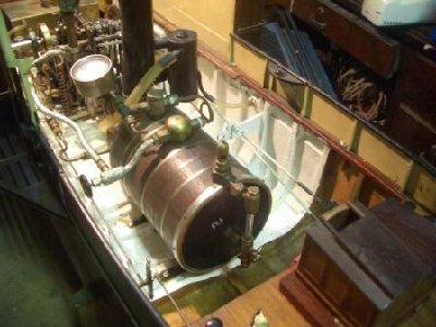

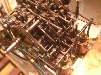

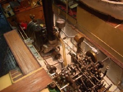

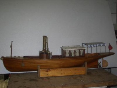

Pongo unas fotos del SEAHAM

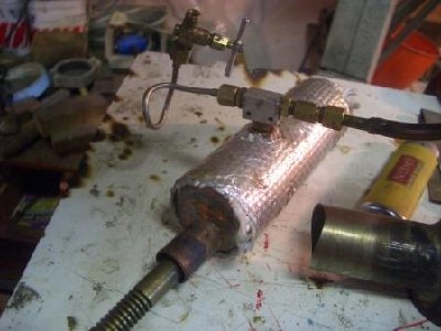

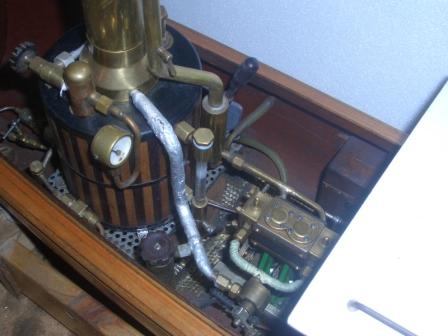

En la caldera cilindrica de las fotos, he empledoi tapas de botes de conserva que se ajustaban a mis medidas dejando los orificios necesarios para purgas, niveles, racores, etc . Entre éstas y la caldera hay colocado fieltro de 6 mm de espesor.
