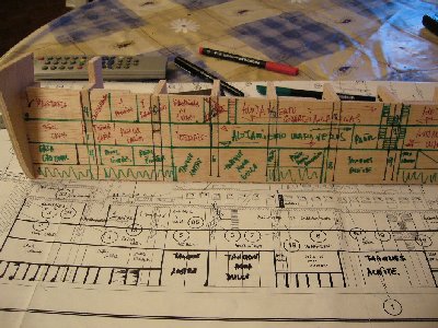

Foto de distribucion por plantas...(1)
Mensaje por Joaquin Yarza »
Te metes en un buen nivel de detalle. La configuración de los planos del mnm es de los años 80 creo y muy parecida a la de artesanía latina.
Joaquin
zapalobaco
Mensajes: 2339
Re: Foto de distribucion por plantas...(1)
Mensaje por zapalobaco »
cason escribió:Sobre plano y teniendo en cuenta que los planos del museo naval..muestran el lado de estribor...se ha pasado..sobre la banda de babor..cojetando con la vista en planta correspondiente...
Pero recuerda que además de cojetarlos, se han de tijar después de una forma muy pormenorizada.

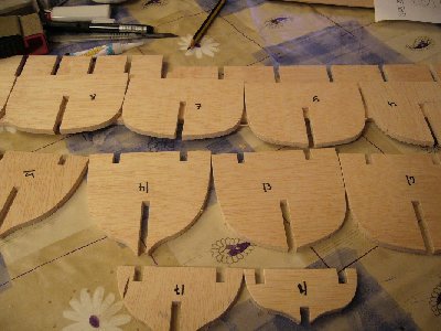

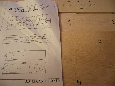

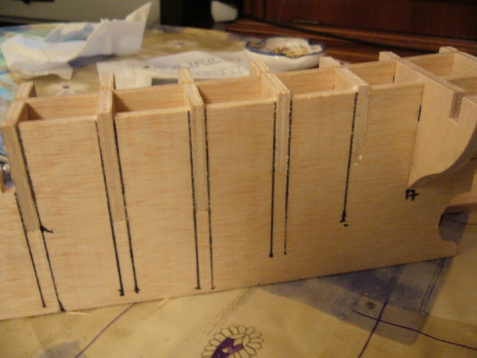

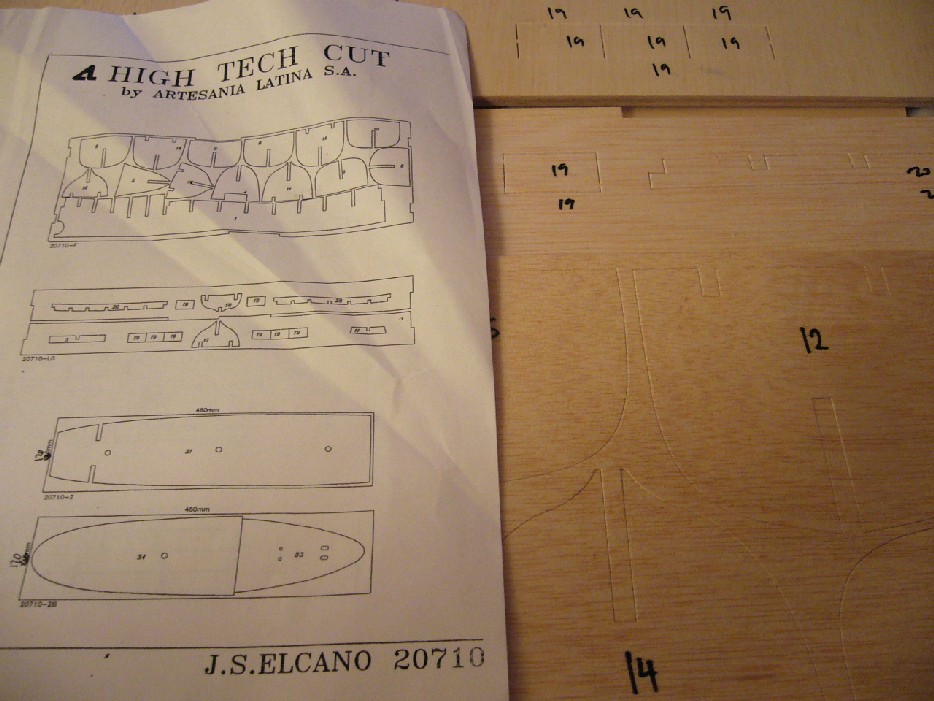

Despues de sacar las piezas de la caja, el primer paso que he realizado ha sido marcar cada una de las cuadernas y las piezas que conforman la estructura principal para trabajar mas comodamente y evitar posibles errores.
En la primera foto, vemos numeradas las piezas con respecto a la plantilla que acompaña el kit.
cason
Mensajes: 92
Registrado: Mar Dic 13, 2005 11:04 am

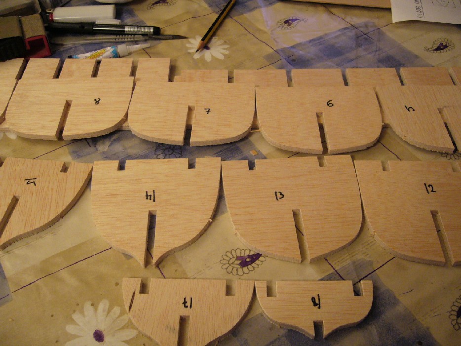

Piezas numeradas
Mensaje por cason »
En esta segunda foto vemos las piezas numeradas ya sacadas de su matriz.

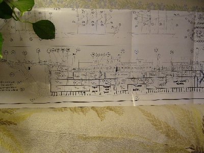

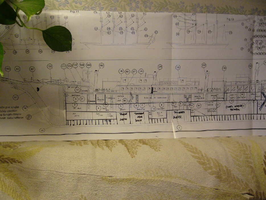

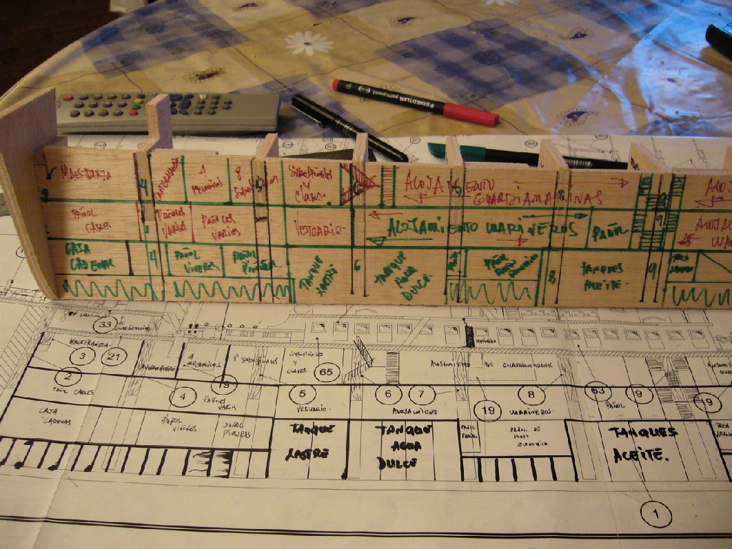

Plano de referencia.
Mensaje por cason »
Como veis este el plano que voy a utilizar para realizar en su momento la distribucion de cubiertas.
Las cuadernas que van a quedar completas van a ser unicamente la numero 2, 17 y 18, el resto despues de haber sido colocadas de forma temporal para realizar las marcas de corte, iran en el lado de babor lisas, para permitir realizar los diferentes niveles de cubierta.

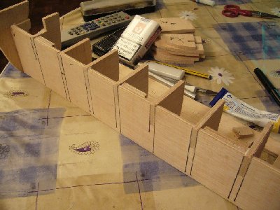

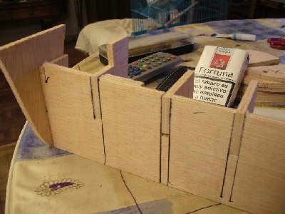

En las tres siguientes fotos, se puede comprobar como queda la estructura para trabajar comodamente.
Vista de proa-babor.

Vista de Popa-babor

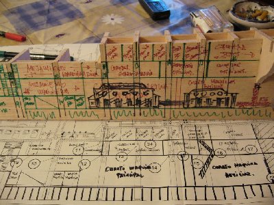

Vista General.
Mensaje por cason »

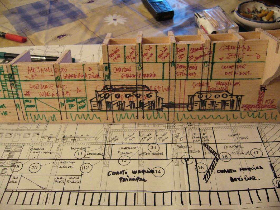

Aqui se puede apreciar una vista general de la estructura. Mi siguiente paso, sera el realizar con madera de balsa de 2-3 mm, las diferentes cubiertas teniendo en cuenta la forma externa ademas que debera tener en la lado mas ancho de los costados.Para ello utilizare de referencia la otra mitad de las cuadernas que se han cortado.
Dibujare en los proximos dias sobre la estructura, y sobre las cubiertas que iran adosadas, de los diferentes niveles y distribucion de camarotes, espacios, etc, sala de maquinas,para posteriormente, realizarlos cada uno de forma individual, e ir comprobando su casamiento sobre la estructura.
Realizare esta parte, antes que comenzar el forrado del costado de Estribor.
De momento asi esta la obra. Durante la semana mas.
