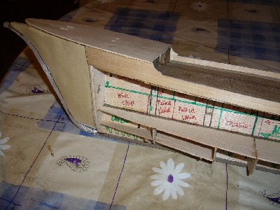

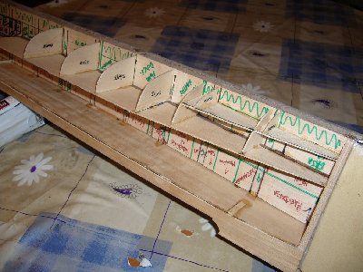

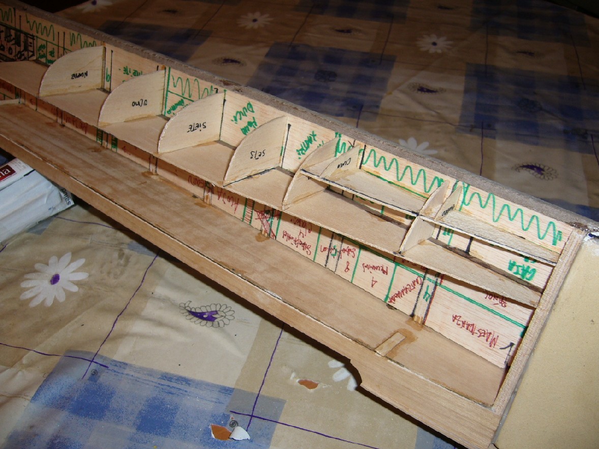

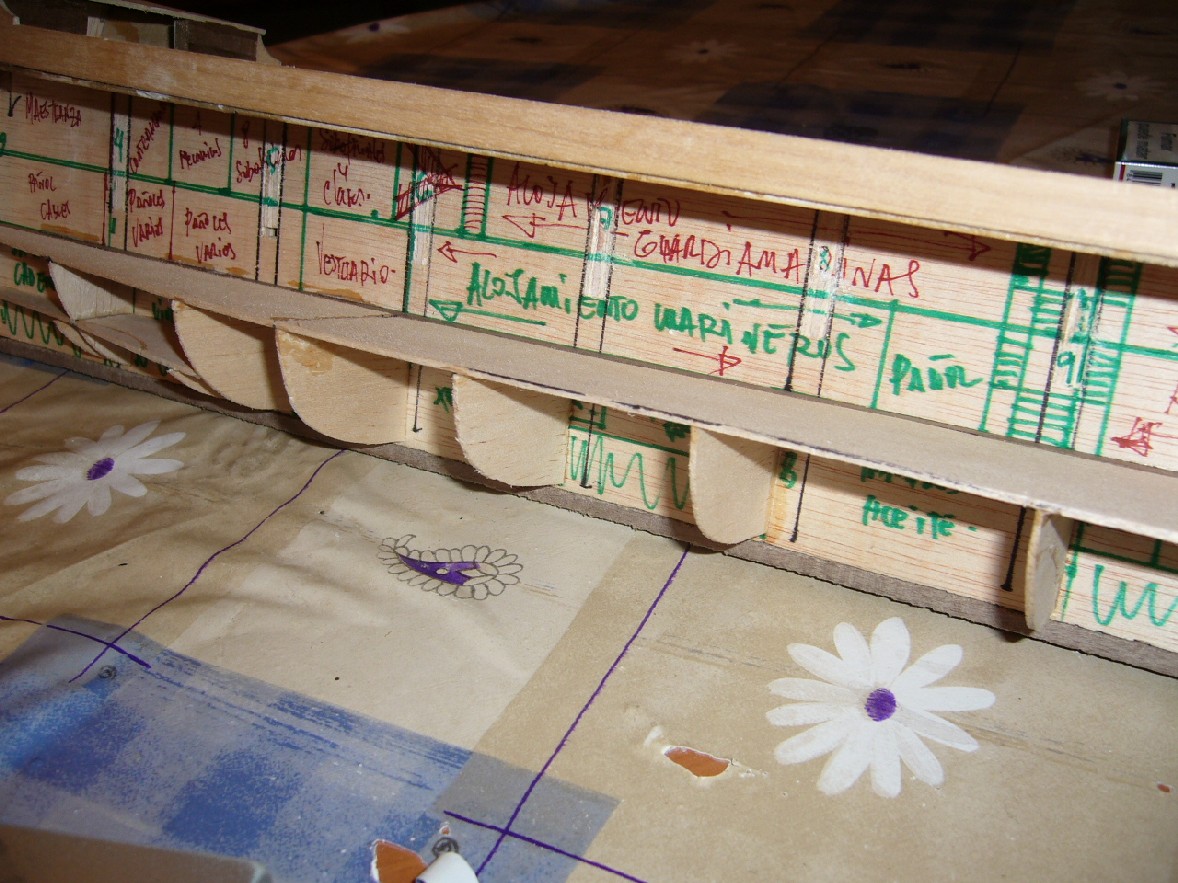

Dos fotos de la distribucion de cubiertas..
Mensaje por cason »
Primera foto proa-babor
cason
Mensajes: 92
Registrado: Mar Dic 13, 2005 11:04 am
Mensaje por cason »
Segunda foto babor-popa

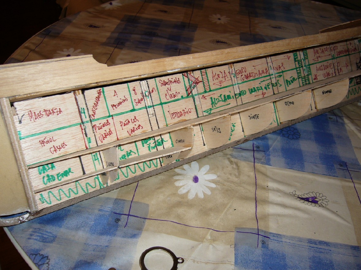

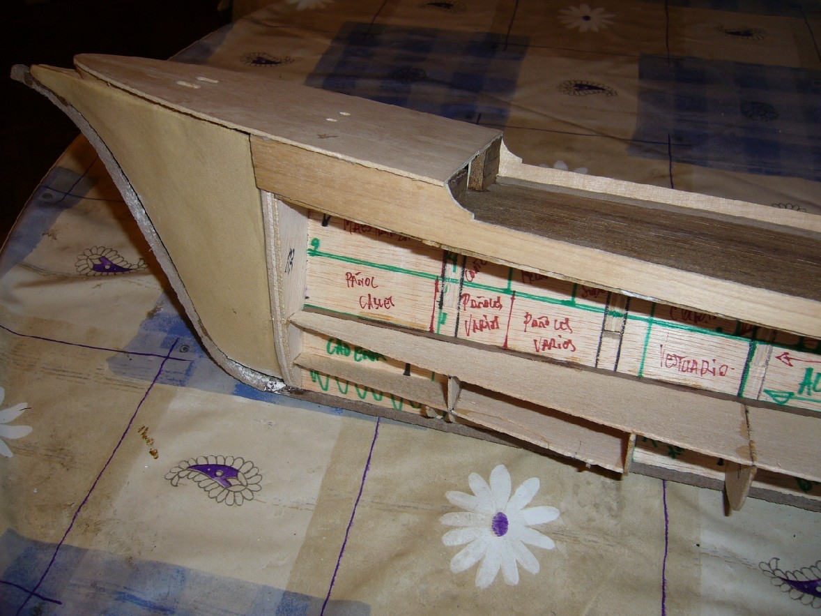

Continuacion..Forrado de Estribor
Mensaje por cason »
Situacion despues del fin de semana...
Primera foto..y nivel inferior lateral de babor.. que sera visible..
Siempre con el pabellon alto.....

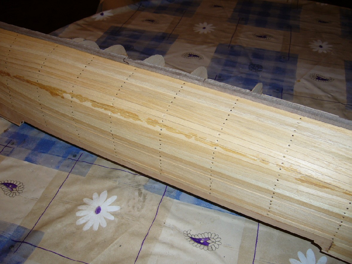

cason
Mensajes: 92
Mensaje por cason »
Fotografia de babor..nivel inferior..con la curva correspondiente al punto mas bajo..como si estuviera forrado..

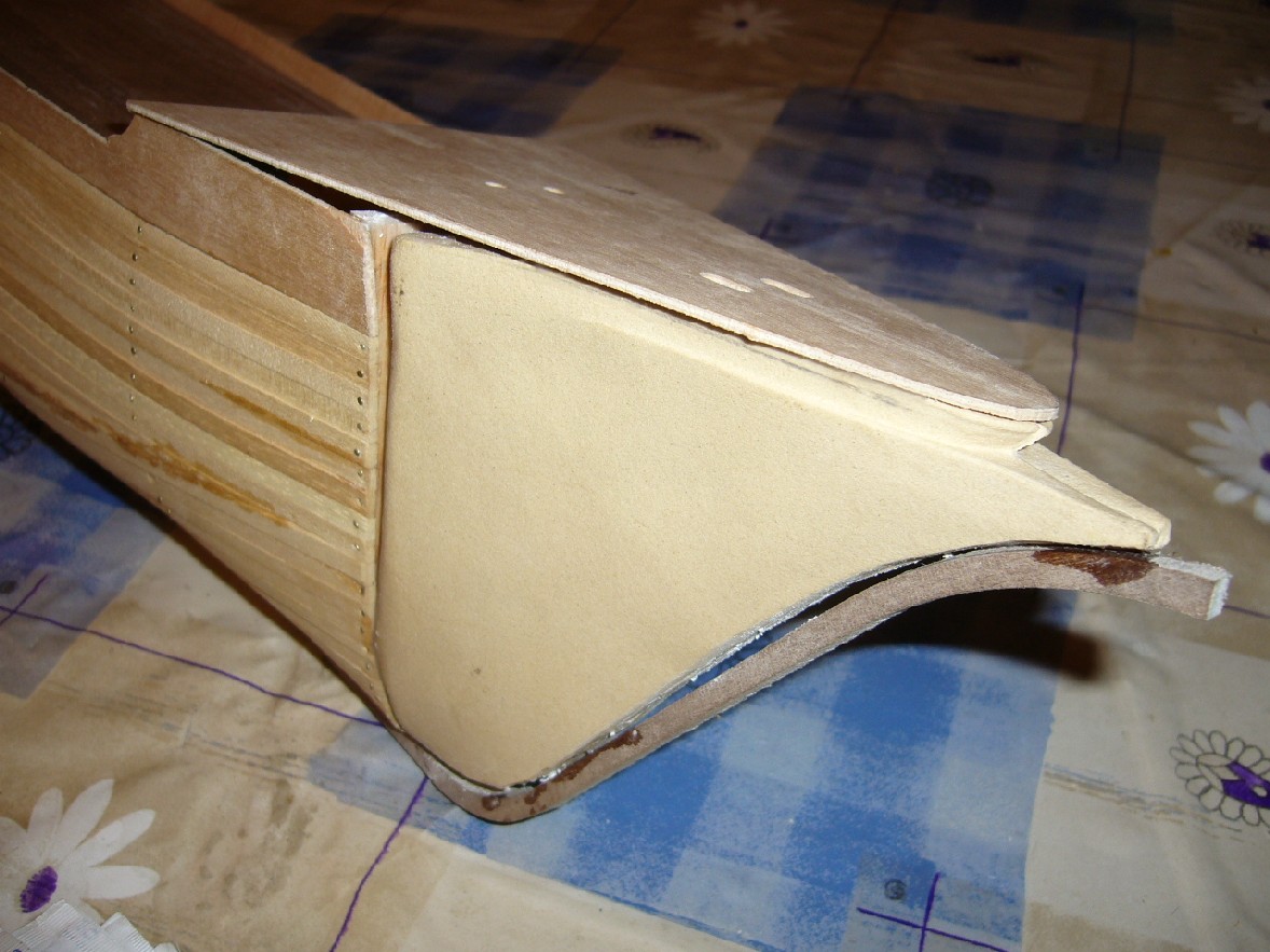

Mensaje por cason »
Dos fotografias del forrado del casco...
Se aprecia que voy a necesitar darle...bastante masilla...para igualar todo el lado de estribor...pienso utilizar primero masilla de madera..para la proa y la popa..para igualar el forro completo..y despues lijar..dar aguaplast..y volver a lijar..terminando con selladora..antes de imprimir color..Esa es la idea..si alguien sabe algo mejor...que lo diga..que se admiten ideas...
Primera foto de la falta de ajuste en proa...
www.ason.es
cason
Mensajes: 92
Mensaje por cason »
Fotografia del forro general colocado...falta lijar y aplicar en esta parte el aguaplast....

Por ultimo dos fotografias que muestran el proceso de ir generando cubiertas interiores..de abajo a arriba..y utilizando las medias-cuadernas como referencia para realizar la forma...
Cuando termine el forro de estribor..comenzare a ir reproduciendo los detalles de cada uno de los departamentos..como digo de abajo a arriba para facilitar el proceso..
Primera foto...
www.ason.es
